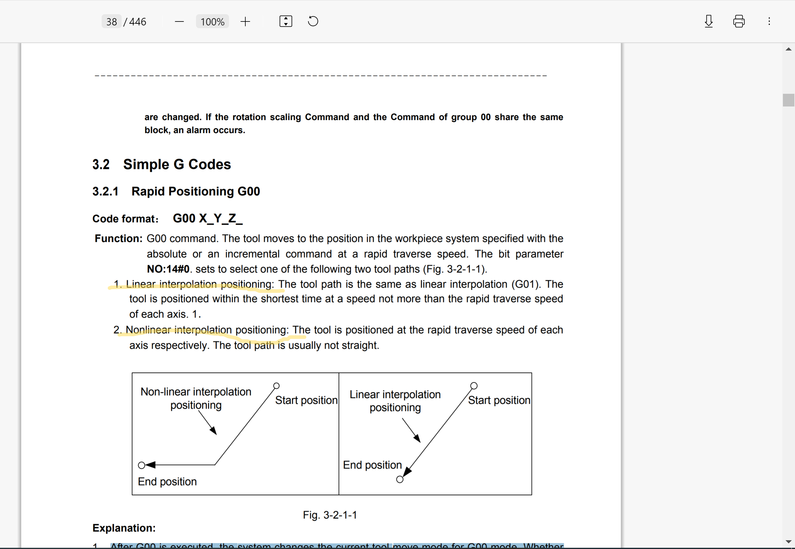

ради любопытства -такие зарезы по G0 или по G1? что будет если в MDI выполнить пару строк кода Х0У0 ,далее Х10 У300 к примеру? как пройдет линия реза -строго по прямой или будет вензеля выделывать? и будет-ли разница если эту пару кадров выполнить по G0 и по G1?

Re: Вертикальный китаец JW CNC VMC 420
По идее такое поведение нормально для G0. У меня фанук именно так и переезжает. Но G1 конечно странно. Это ж железная интерполяция
Ну в общем есть там линейная интерполяция по паспорту....и S кривые ускорения, кстати.john1987887 писал(а): ↑ CNC KY-1000 МС
Кто бы сомневался,все-же 21-й век на дворе.......
Это относится только к G0. Нашел в мануале параметр Р 014, вроде как раз про этот момент, сегодня поменяю, посмотрю что будет.
