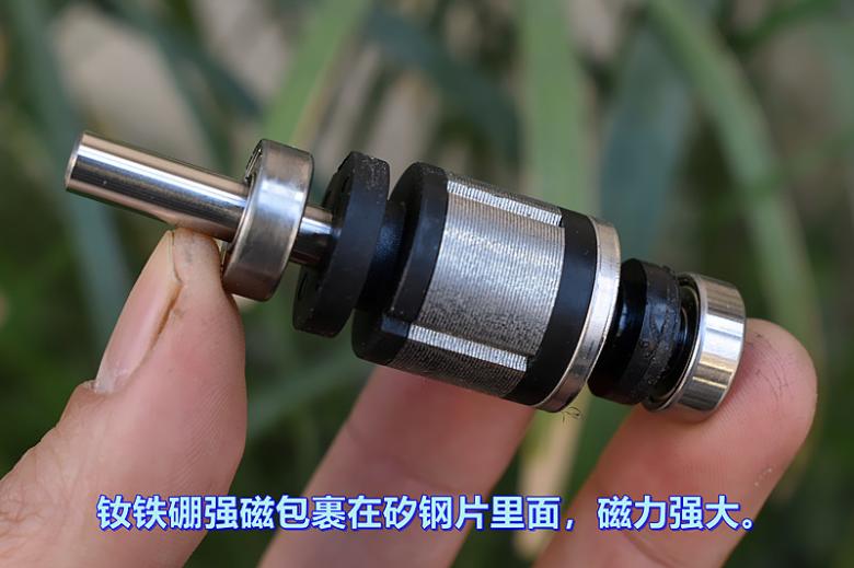

гражданинъ писал(а): А без пылесосного потока воздуха не изжарится он ? Самолётные без обдува на раз горят !
Я вот пытаюсь понять, есть ли у этого моторчика какая-то внутренняя крыльчатка.
Вот что, например, за черный диск на роторе рядом с левым подшипником?..

Если яркость поднять, то видно что диск сплошной.
Плюс там в комментах есть что чувак обдувает его кулером, но все равно греется так что он за пластиковые крепления опасается.

drykov писал(а): Если яркость поднять, то видно что диск сплошной.
Интересно, а нафиг он такой там нужен? Может быть, как всегда, китайцы сделали подвально-гаражную реплику какого-то приличного мотора, у которого это было крыльчаткой?..
drykov писал(а): Плюс там в комментах есть что чувак обдувает его кулером, но все равно греется так что он за пластиковые крепления опасается.
Это и не удивительно. Мало того, что пластик может оплавиться, так он еще и исполняет роль термоса, а не теплоотвода, т.к. имеет низкую теплопроводность.

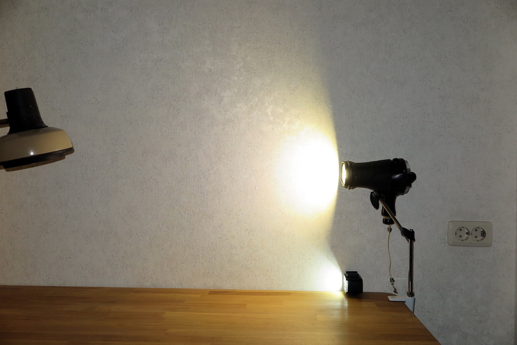

Привет, сообщество!
Сегодня завершил самый унылый свой долгострой - подводный осветитель мощностью 50 Вт.
IMG_4461_m.JPG (1787 просмотров) <a class='original' href='./download/file.php?id=196634&sid=a934621f27b127c696c42369bcbac53a&mode=view' target=_blank>Загрузить оригинал (204.31 КБ)</a>
Казалось бы, причем здесь станок?

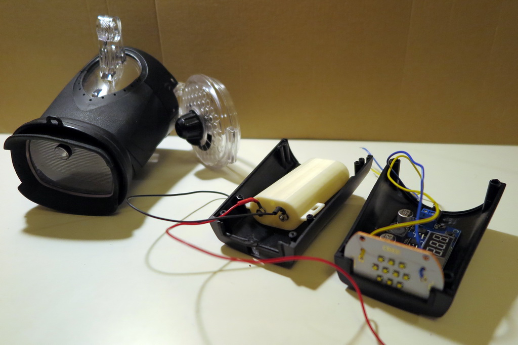

Изначальный замысел был прост, как кирпич: вытряхнуть из корпуса морально устаревшей подводной вспышки потроха, засунуть туда мощный светодиодный блок, драйвер и аккумуляторы. И - вуаля!
IMG_0007_m.JPG (1787 просмотров) <a class='original' href='./download/file.php?id=196635&sid=a934621f27b127c696c42369bcbac53a&mode=view' target=_blank>Загрузить оригинал (173.24 КБ)</a>
Но щаз! :)
Блок светодиодов остервенело грелся, двух аккумуляторов оказалось недостаточно и сделать их извлекаемыми я не смог (пружинные контакты просто плавились).
Так что пришлось слегонца пересмотреть концепцию :)

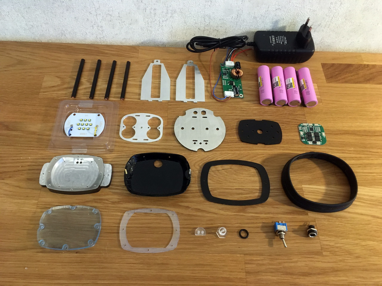

Вот, что добавилось к первоначальному замыслу:
IMG_0397_m.JPG (1787 просмотров) <a class='original' href='./download/file.php?id=196636&sid=a934621f27b127c696c42369bcbac53a&mode=view' target=_blank>Загрузить оригинал (429.52 КБ)</a>
И половина из этих деталей сделана на станке (сердечное ему спасибо!) :)

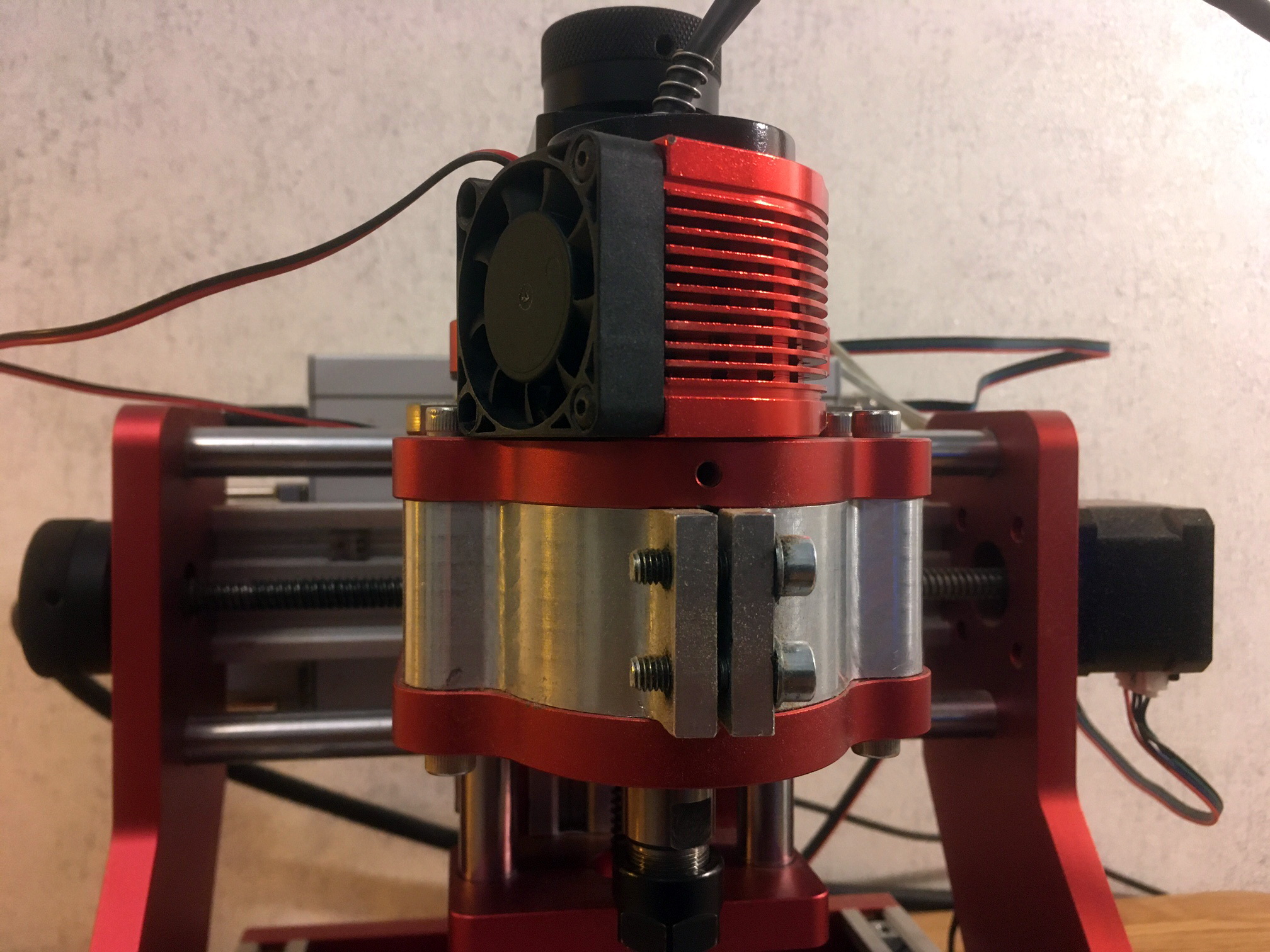

Привет!
Для всех, кто использует LD42WS-250W, настоятельно рекомендую радиатор с кулером.
Я сначала отвинтил кулер, понадеявшись на пассивное охлаждение, но потом поставил его назад.
Без радиатора мотор греется градусов до 70*. С радиатором и кулером - не выше 40* даже в течение часа.
