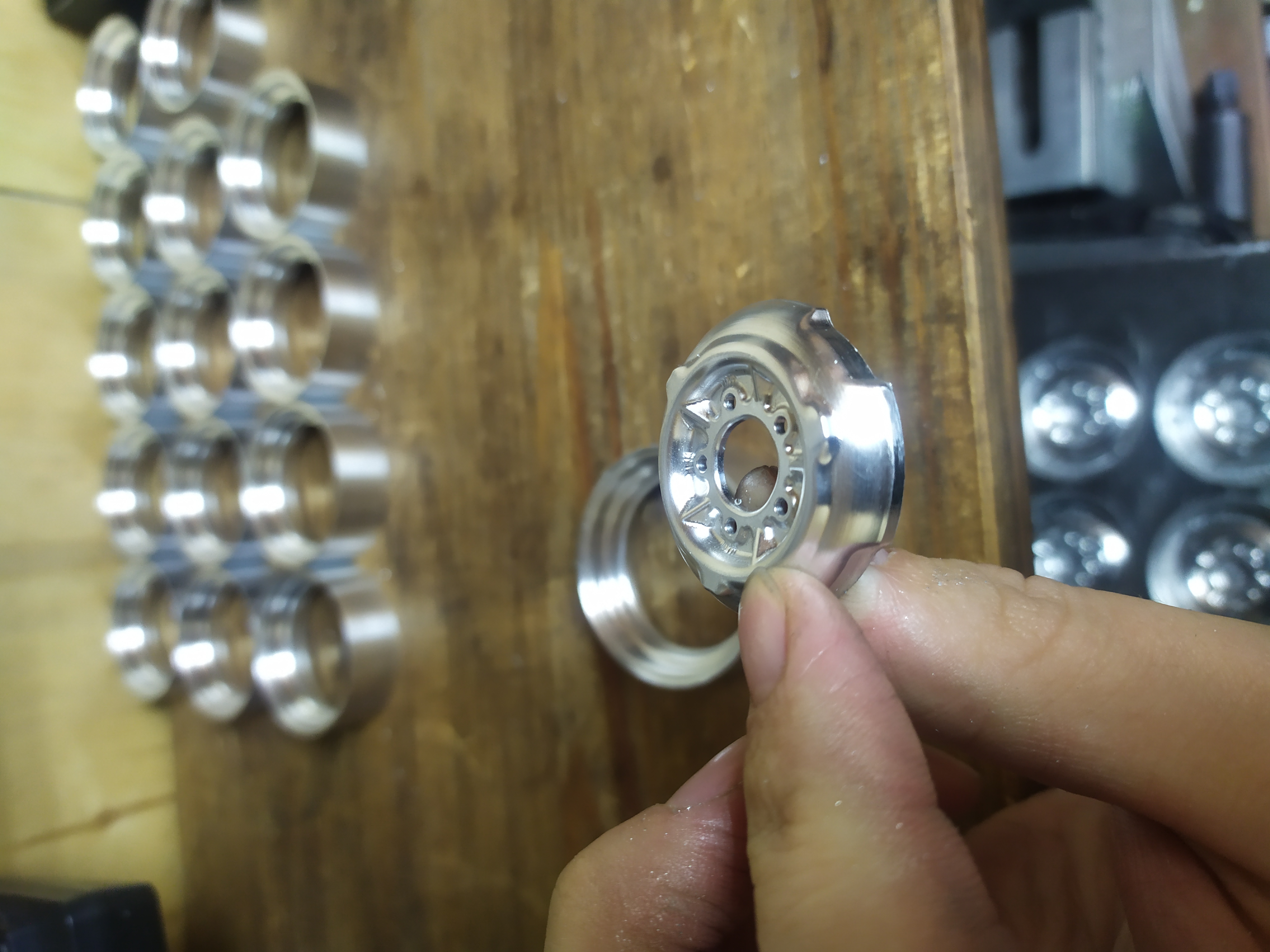

Re: Мелкий+ 400х300х150 с автосменой
да вот такую маленькую сделать, под размер гайки
G3nvHN6313I.jpg (5126 просмотров) <a class='original' href='./download/file.php?id=196140&mode=view' target=_blank>Загрузить оригинал (180.54 КБ)</a>

а не логичнее ли сделать сковородку прямо с конусом?
хотя, конечно, несколько сложнее.

sima8520 писал(а): 20 июн 2021, 17:16 Если есть дома оборудование то конечно
если использовать в качестве заготовки держатель сковоробок, то оборудование понадобится то же, что и для изготовления сковородки, накручивающейся вместо гайки.
разве что инструмент будет нужен строго твердосплавный.
