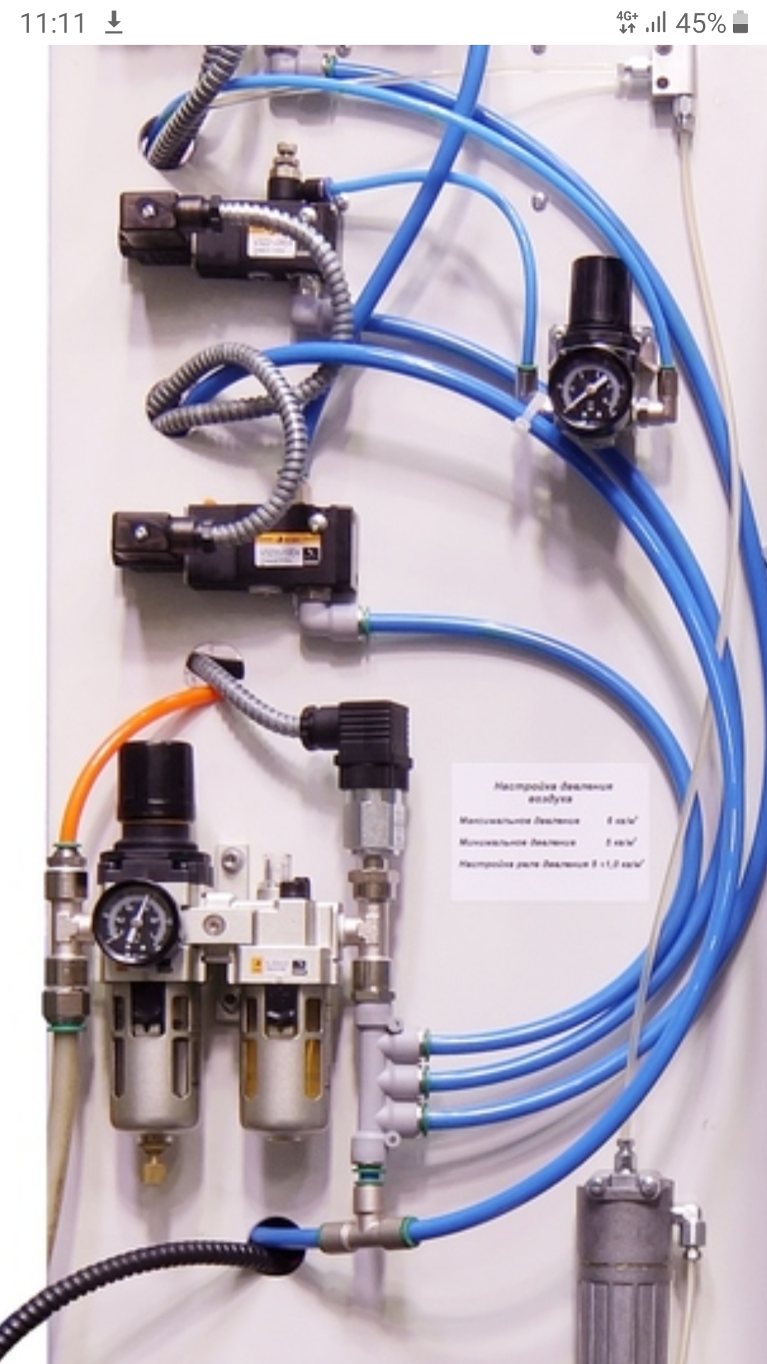

Stanislav_N
Сообщения: 21
Зарегистрирован: 20 май 2019, 17:56
Настоящее имя: Stanislav
Re: Покупка станка DMTG TD500A
Сообщение Stanislav_N »
Нахожу ценным ваш отзыв по данной модели, но всё же смущает качество сборки. На их оф.страница есть фото, на нем видно, что трубки и провода проходят сквозь отверстия без каких-либо защиты. Может быть, что это фото сделано в процессе сборки, но сомнения есть.
Screenshot_20210527-111119_Samsung Internet.jpg (45402 просмотра) <a class='original' href='./download/file.php?id=195648&mode=view' target=_blank>Загрузить оригинал (717.36 КБ)</a>
RNDL
Сообщения: 157
Зарегистрирован: 06 июн 2018, 18:29
Репутация: 67
Сообщение RNDL »
Stanislav_N писал(а): ↑ трубки и провода проходят сквозь отверстия без каких-либо защиты
У нас на обоих станках так же, как на фото.
