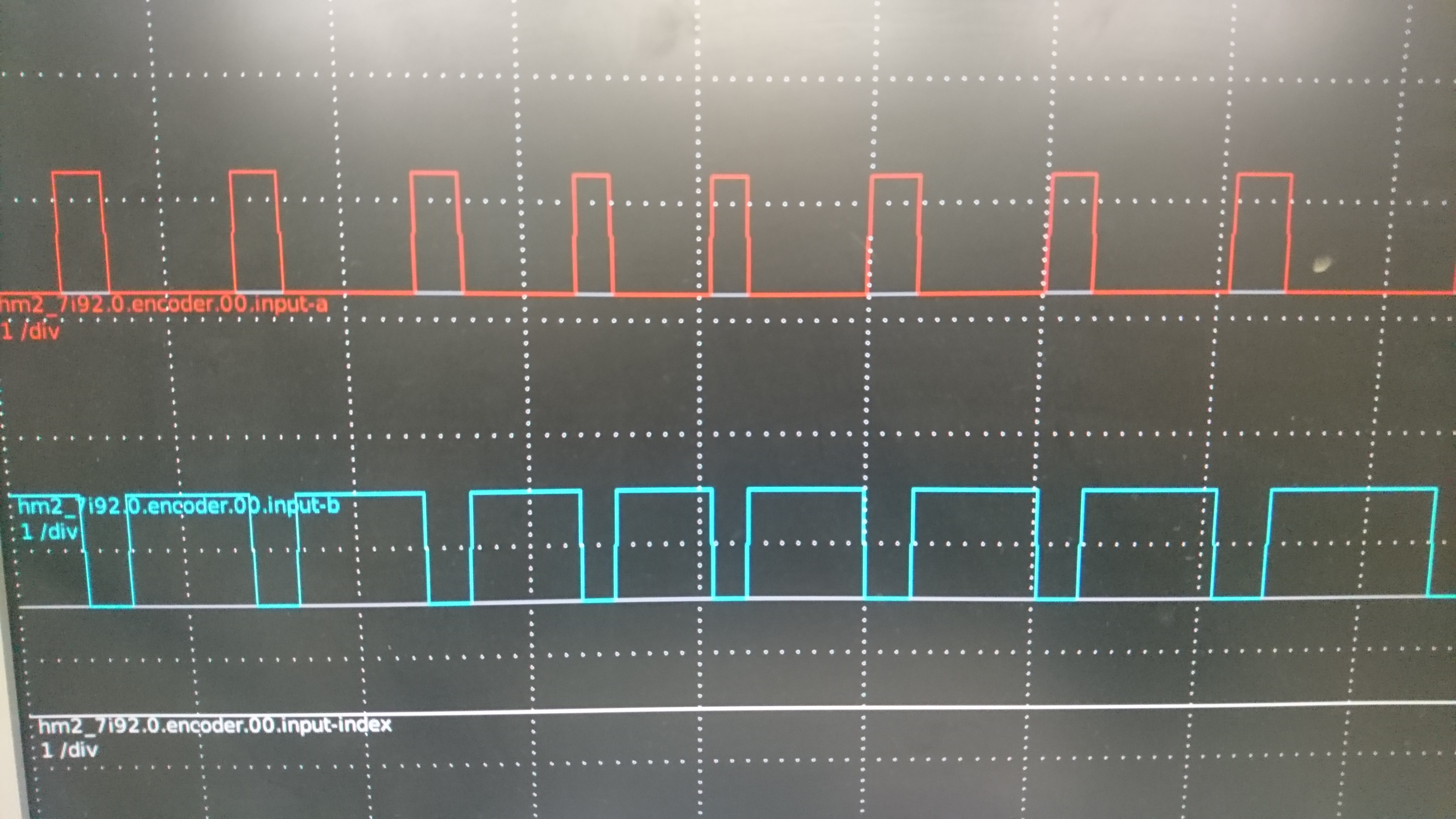

elephant007 писал(а): хотя импульсы идут...
Имульсы без перекрытия идут. Из за этого один отсчёт вперёд, а потом один назад

может спутаны сигналы в парах А и В? нужно что-то четырехканальное, чтобы понять по картинке, откуда что?

Re: МС 12-250, 4-х осевой с автосменой.Реконструкция
Сообщение mikehv »
Попробуй на А сигнал перекинуть провода местами
Сообщения: 21923
Да, сигнал с линейки неправильный...
А в дифпарах провода не попутаны местами?.. Наверно стоит переключить на одиночные и проверить каждый провод от дифпары.

mikehv писал(а): Попробуй на А сигнал перекинуть провода местами
DSC_0754.JPG (1775 просмотров) <a class='original' href='./download/file.php?id=195099&mode=view' target=_blank>Загрузить оригинал (2.42 МБ)</a>
сигнал А встал на место!
Теперь при перемещении оси значение координаты не трепыхается на месте, а уверенно изменяется, только всегда в одну сторону...

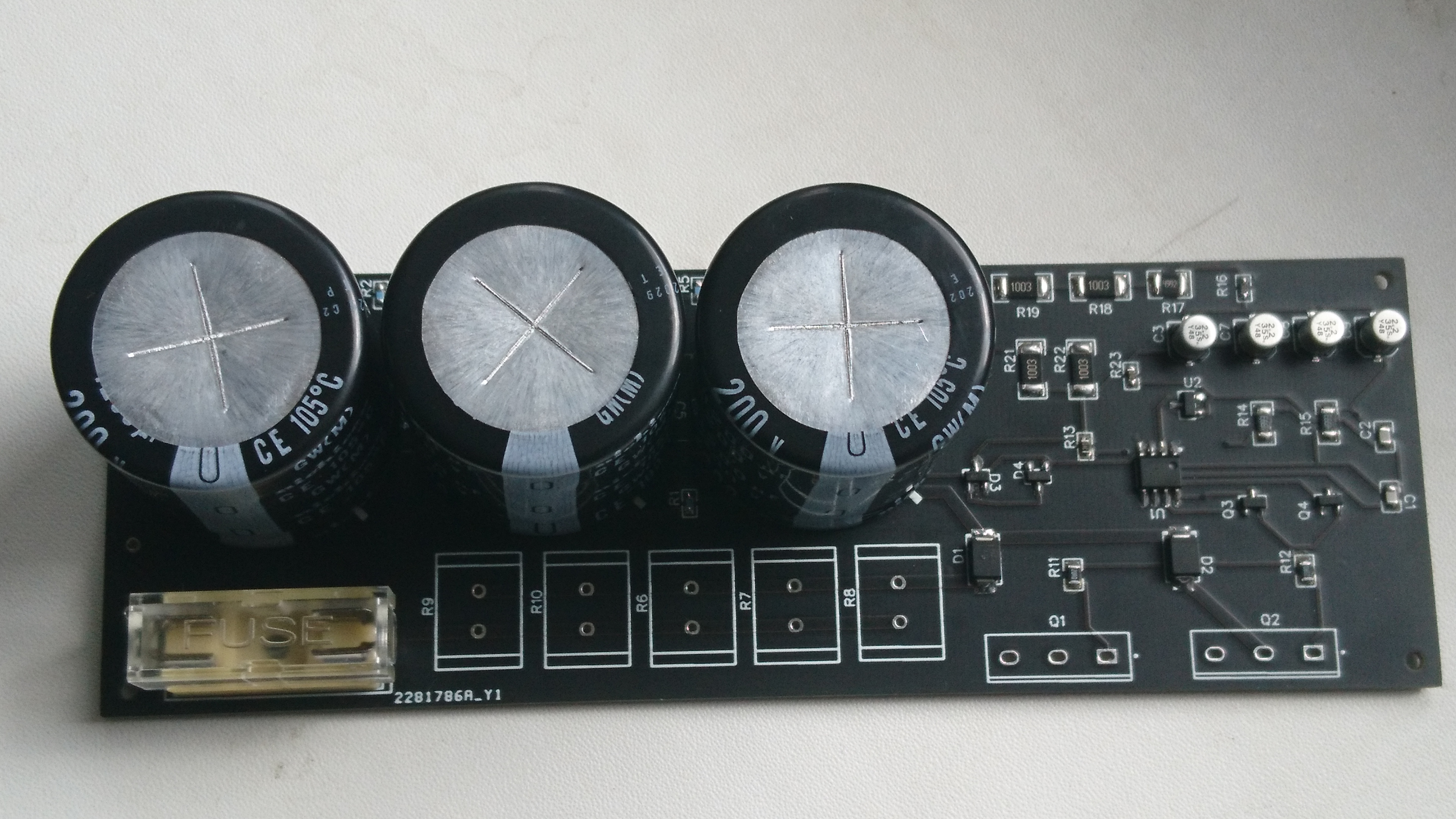

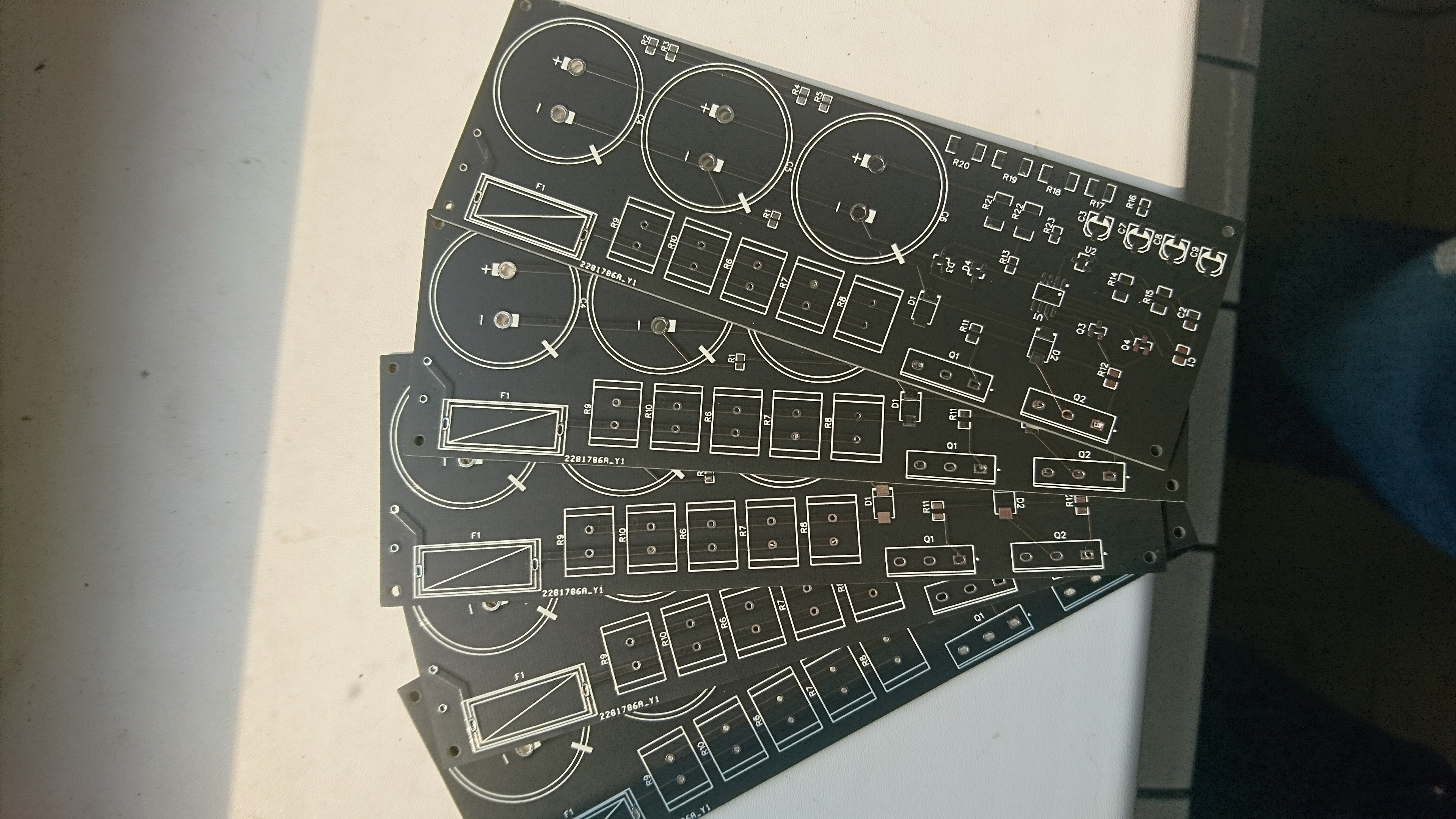

Кстати, вчера пришли платки дамперов и рассыпуха для них.
DSC_0753.JPG (1698 просмотров) <a class='original' href='./download/file.php?id=195120&mode=view' target=_blank>Загрузить оригинал (3.4 МБ)</a>
на майских потренируюсь...
Duhas
Сообщения: 1961
Репутация: 285
Откуда: Красноярск
Сообщение Duhas »
чот силовые проводнички на пп печальные..
elephant007
Сообщения: 857
Репутация: 332
Откуда: Сибирь, Томск
Сообщение elephant007 »
согласно расчетам должны вывезти. режим то импульсный.

Сделано.
DSC_0760.JPG (1612 просмотров) <a class='original' href='./download/file.php?id=195308&mode=view' target=_blank>Загрузить оригинал (2.51 МБ)</a>
Осталось прилепить светодиод и найти ЛАТР для настройки...
