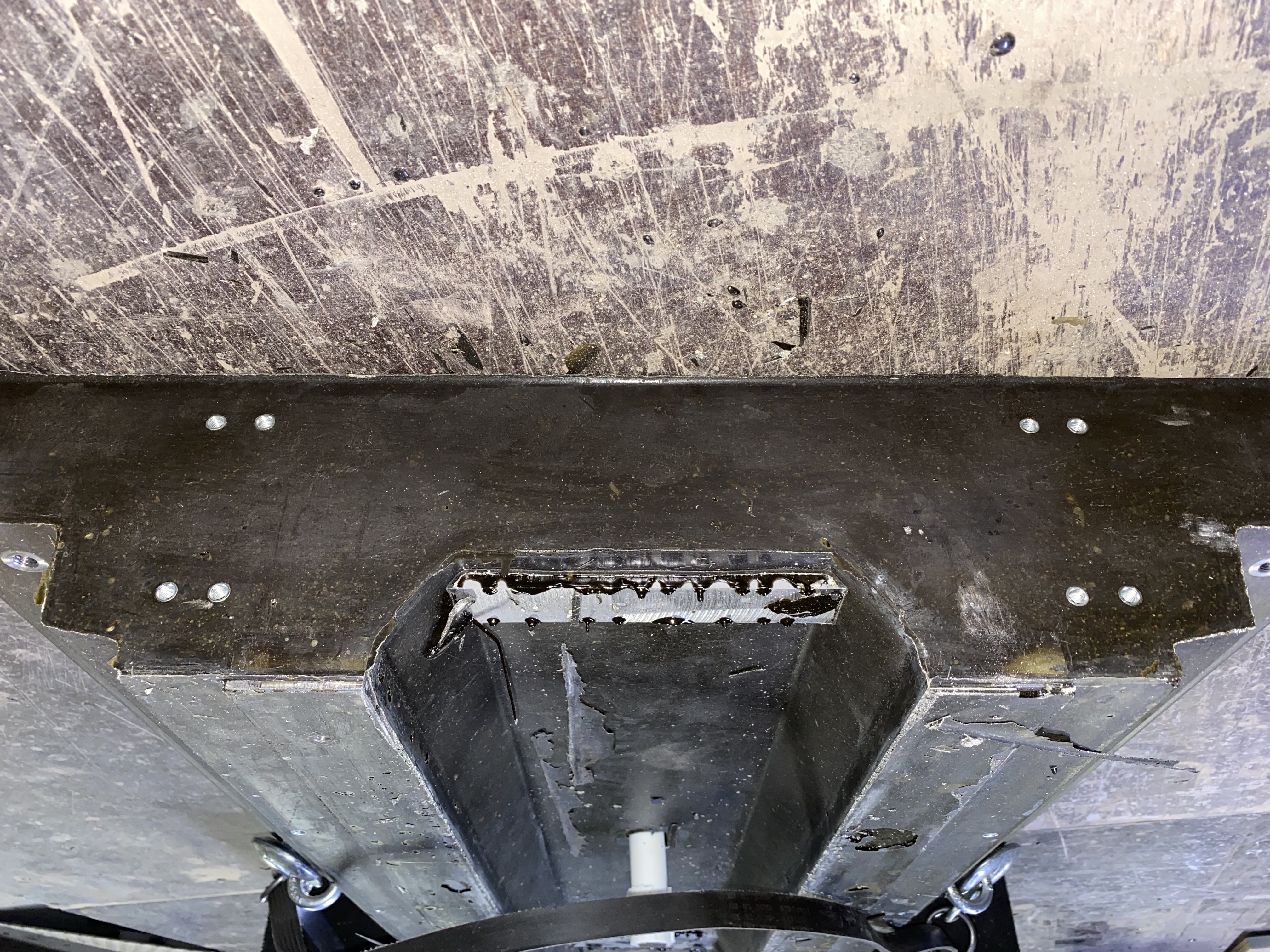

По существу темы.
Я таки закончил полировку некой "базы" ПБ, на которой теперь могу вновь совершать рывки за пределами разумного, за пределами книжек и уж тем более за пределами коллективных форумных знаний взятых всех вместе... Плюс подъехали материалы для завершающего, уже простого и лёгкого этапа.
На выходе удалось скрестить нескрещиваемое - заоблачные наполнения при сохранении внешнего вида.
На фото станины отлитые с 6,7% масс связующего (смола, отвердитель, процессинги). Хотя, вообще справедливо считать истинные объемные наполнения... а то примени тут диабаз, с плотностью 3... цифры будут еще вкуснее... Но нет, средняя плотность сухих у нас 2,65. А объемный процент связующего 11,2%.
На завтра запланировано литьё состава, в котором я могу добиться 5% масс (10.5% объемно)... это даст около 50юнги. С первого раза за 5,5% не буду прыгать, в воскресенье покажу фото результатов.
Таким образом, на сегодняшний день, станины Плота льются составами по своим свойствам превышающие показатели немецких, американских и прочих... любых. И дело не только в цифрах... мы банально не маскируем отливку, не используем гелькоаты, в отличие от всех остальных мировых производителей.
Фото отливок как есть, после разборки, мне лень протирать.
Если у кого-то трололошка доросла - можете попробовать :hehehe:

u33 писал(а): станины Плота льются составами
Состав это важно, но это не единственная составляющая хорошей станины...кстати к процентному составу-то никто особо и не придирался, так что бузина по прежнему в огороде, а дядька в Киеве.

Закладные так и не связаны между собой?

sima8520 писал(а): Закладные так и не связаны между собой?
Это называется виброразвязка.
Kupfershcmidt писал(а): так что бузина по прежнему в огороде, а дядька в Киеве.
Тут покатались на Бмв, мерседесах и пежо... похоже все в разных городах катались. Теперь привезли фонды и наркоманов.

я знаю виброразвязку уже готового "цельного" изделия, тот же станок на виброопорах. но вот виброразвязку в станине - впервые. где почитать об этом?

sima8520 писал(а): 19 мар 2021, 15:37 я знаю виброразвязку уже готового "цельного" изделия, тот же станок на виброопорах. но вот виброразвязку в станине - впервые. где почитать об этом?
Сайты, публикующие научные статьи, типа ресёрчгейт и подобные. Найти сложно.
Поисковые слова, как сейчас помню: epoxy, granite, cnc, mineralcasting, lathe, vibration damping и прочие околотемные слова, в куче комбинаций. На выходе можно найти 2 или 3 труда. Но это сложно и долго, плюс элемент везения должен быть.
Легко, но косвенно можно найти патент на зарубежном форуме по cnc (я не помню название, но вы все его знать должны).
Суть виброразвязки закладных - не передавать вибрации от различных осей друг на друга.
