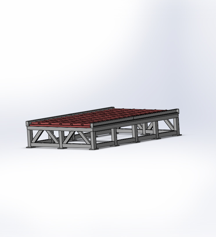

Как бы немного проект рождается, а с ним всё больше вопросов.
Ось У определился с чего и как (профиль 100х100х6) , в солиде проверил под лист 30 мм, с запасом 1,5, хотел ось Х с того же профиля, солид говорит о прогибе 2 мм на длинне 2,5 м, по сути это чистая труба, как она в комплексе с зубчатой рейкой и профилями поведёт себя не знаю. Присматривался к алюминию профиль 45х90 (тип такого http://alu.kiev.ua/product522.html), но программно посчитать не могу (вес портала предполагал до 150 кг (шпиндель 2,2 кВТ + плазморез Powermax 85 или Powermax 105) - это тоже с запасом нормульным).
В электронике нулевой, хотелось бы услышать совет по движках, какой мощности, для такого веса портала надо, ну и соответственно что ещё к ним цеплять то нужно? (направляющие, по которым бегать будут Hiwin HGW25CC, для оси Х думаю вот 20 или таки везде использовать 25). В основном раскрой листов 10-20 мм

2) Конструкция стола на чертеже "Теоретика", как вы его обслуживать будете? В плане вытаскивания тонны мусора и окалины через месяц работы?

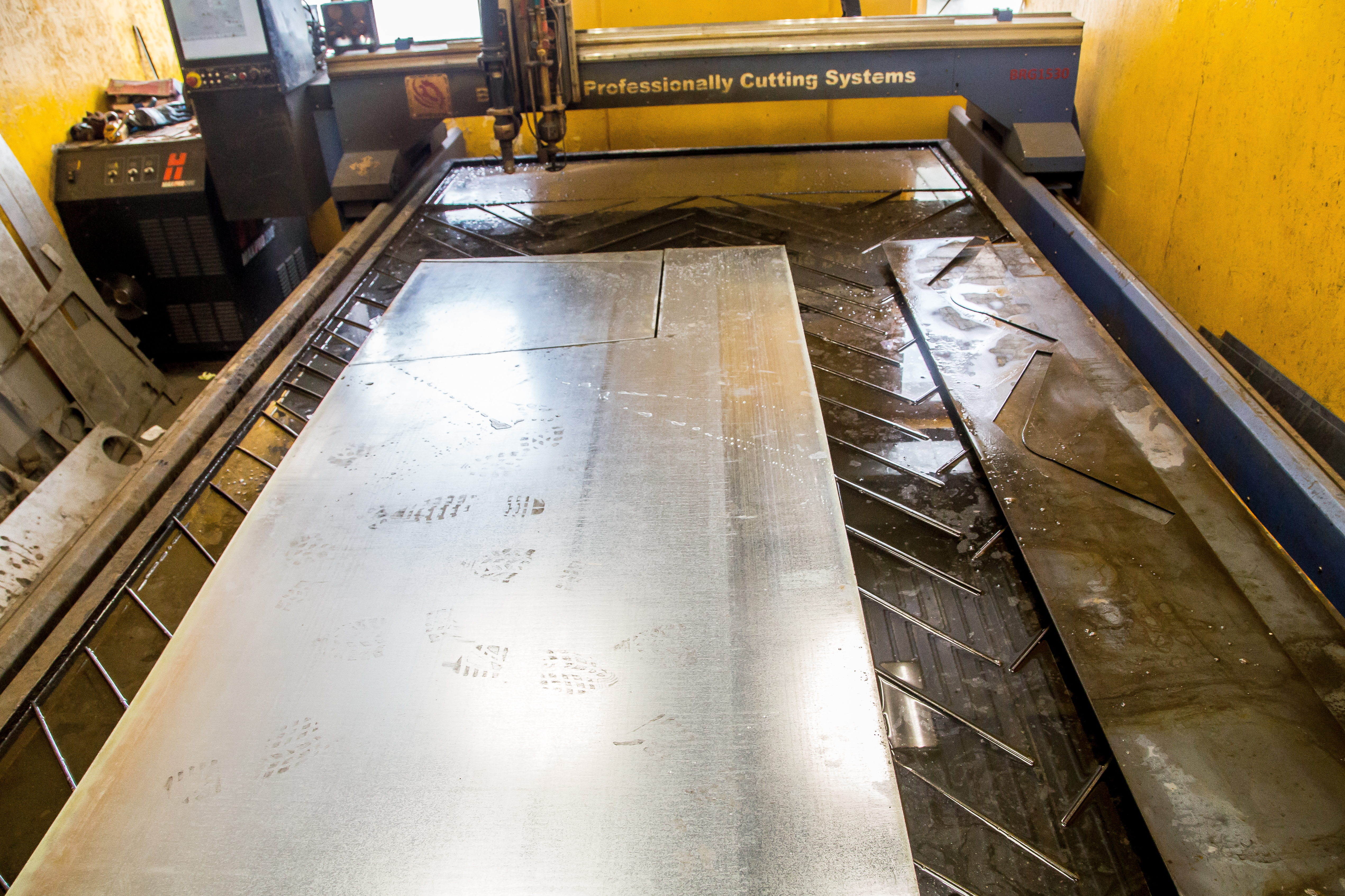

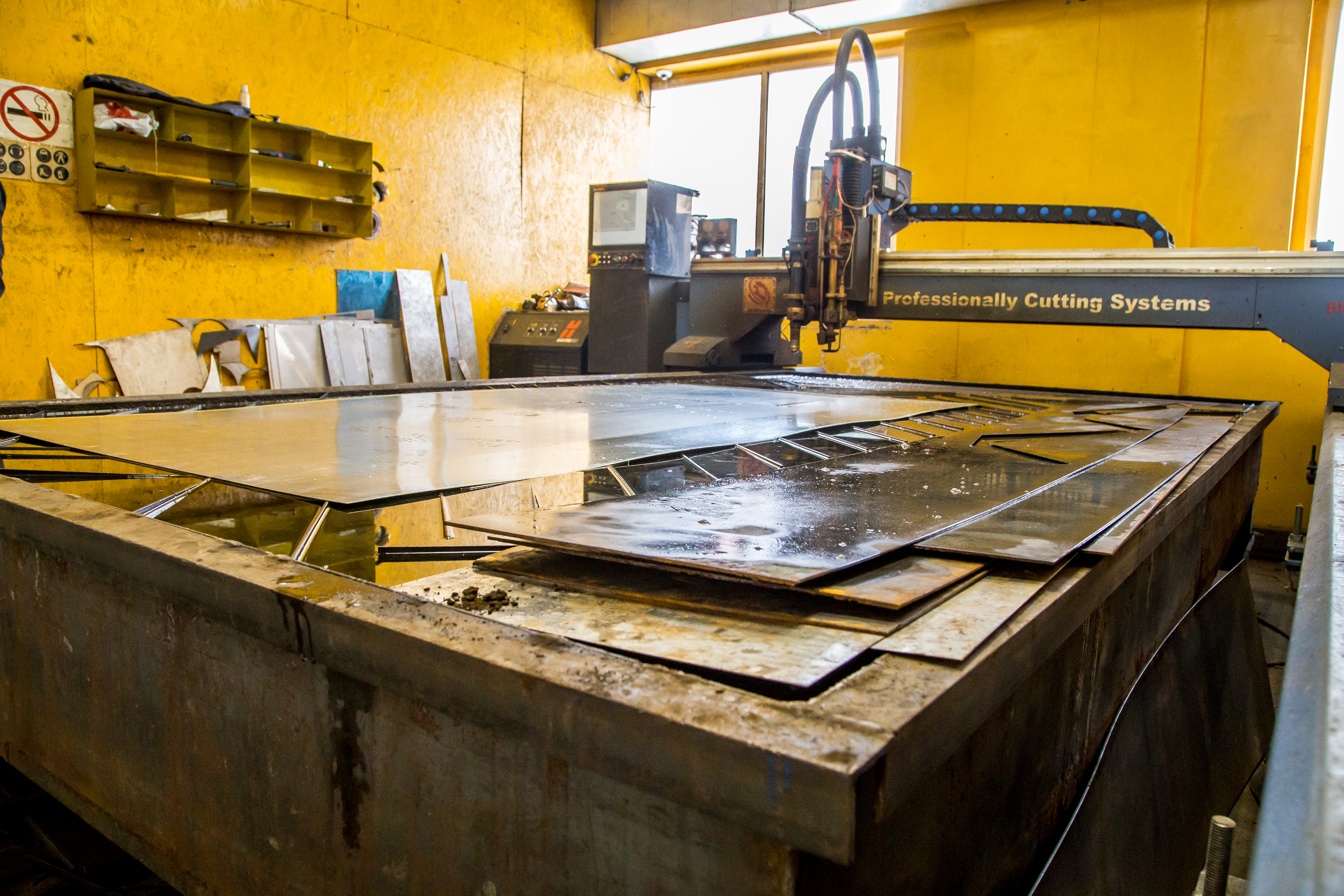

Приложу несколько фото:
1)Красивый стол, все чисто и ровно (почти без эксплуатации)
IMG_5420.JPG (21511 просмотров) <a class='original' href='./download/file.php?id=193335&mode=view' target=_blank>Загрузить оригинал (5.51 МБ)</a>
IMG_7803.jpg (21511 просмотров) <a class='original' href='./download/file.php?id=193336&mode=view' target=_blank>Загрузить оригинал (21.27 МБ)</a>
IMG_7806.jpg (21511 просмотров) <a class='original' href='./download/file.php?id=193337&mode=view' target=_blank>Загрузить оригинал (16.94 МБ)</a>

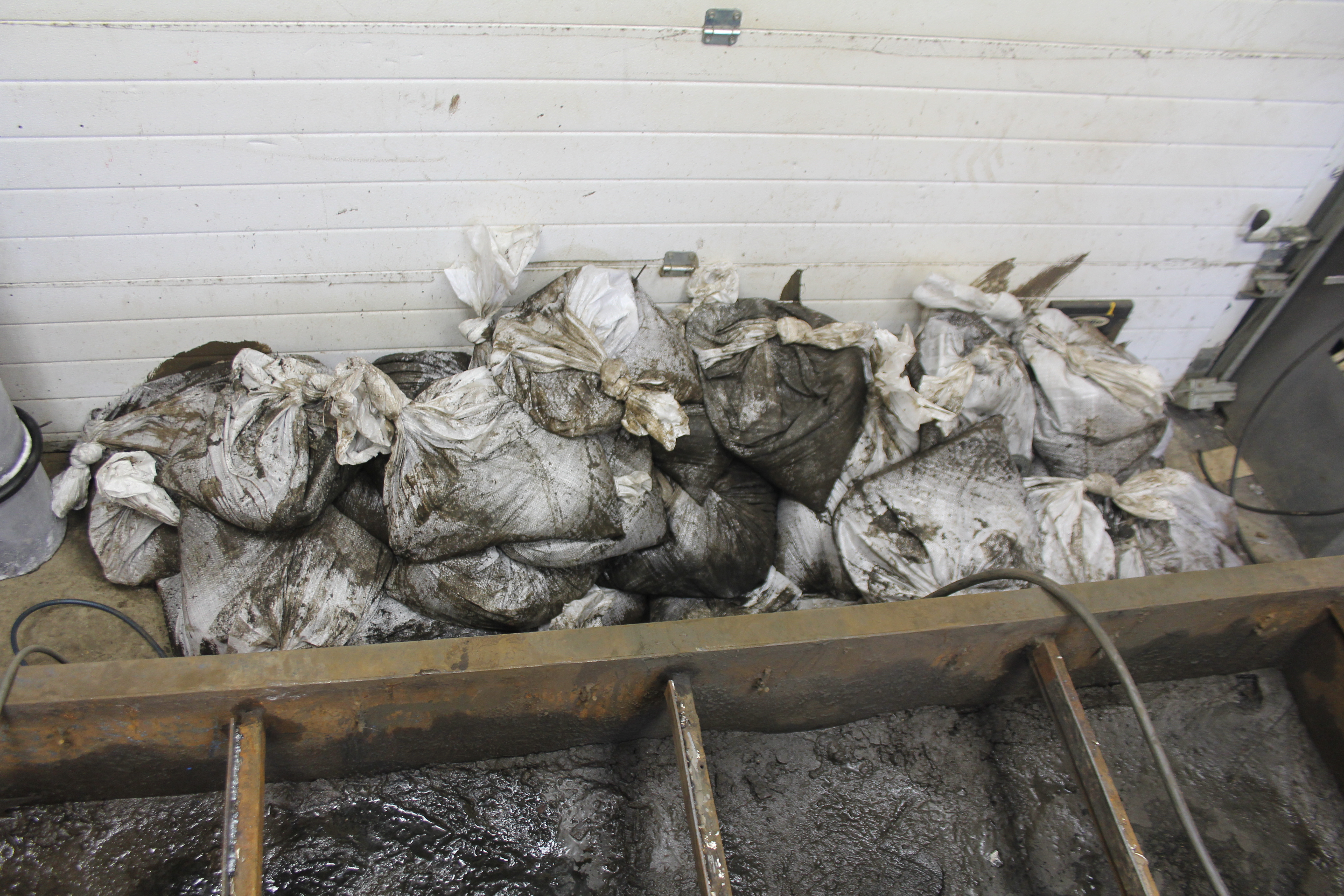

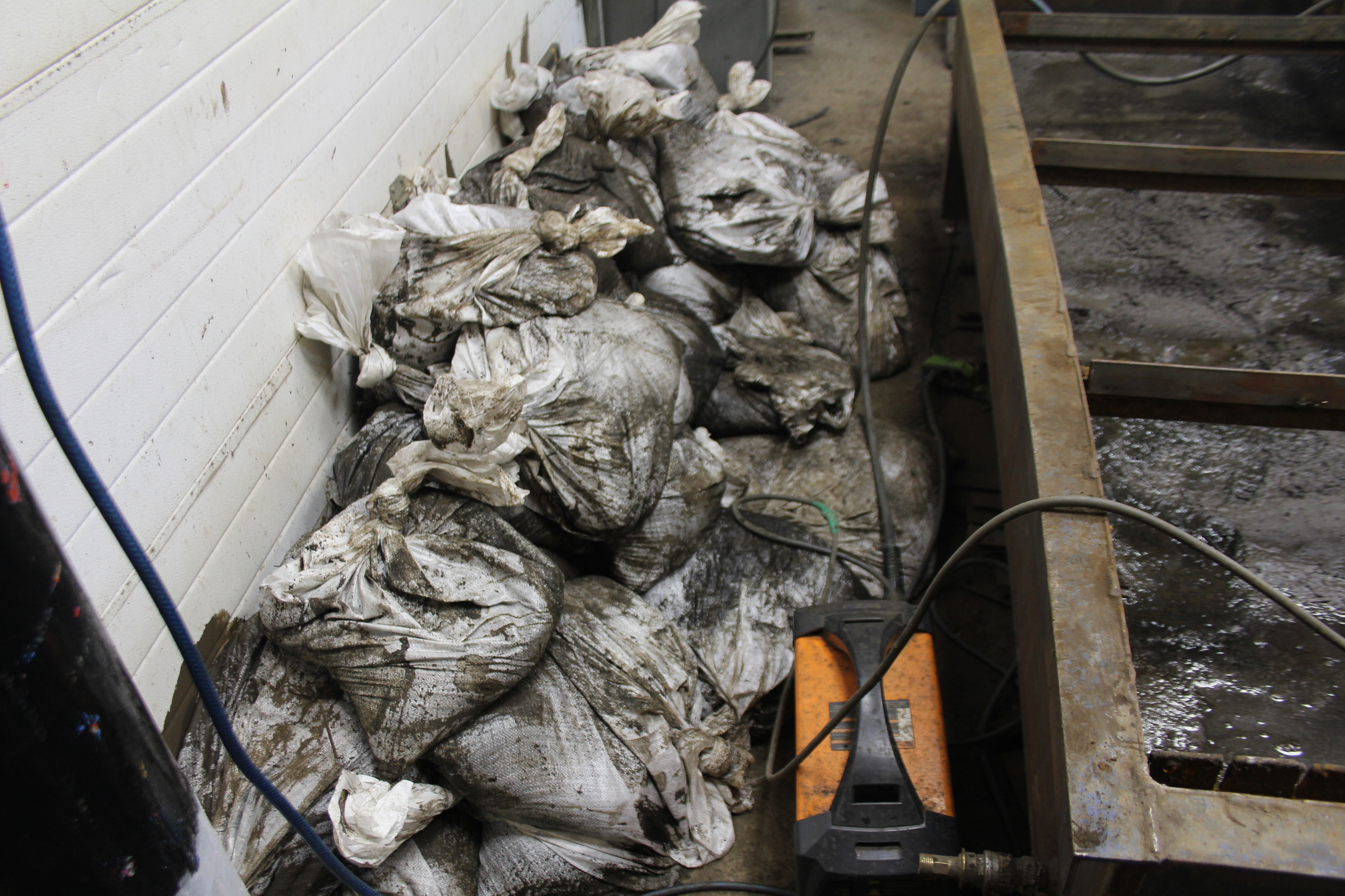

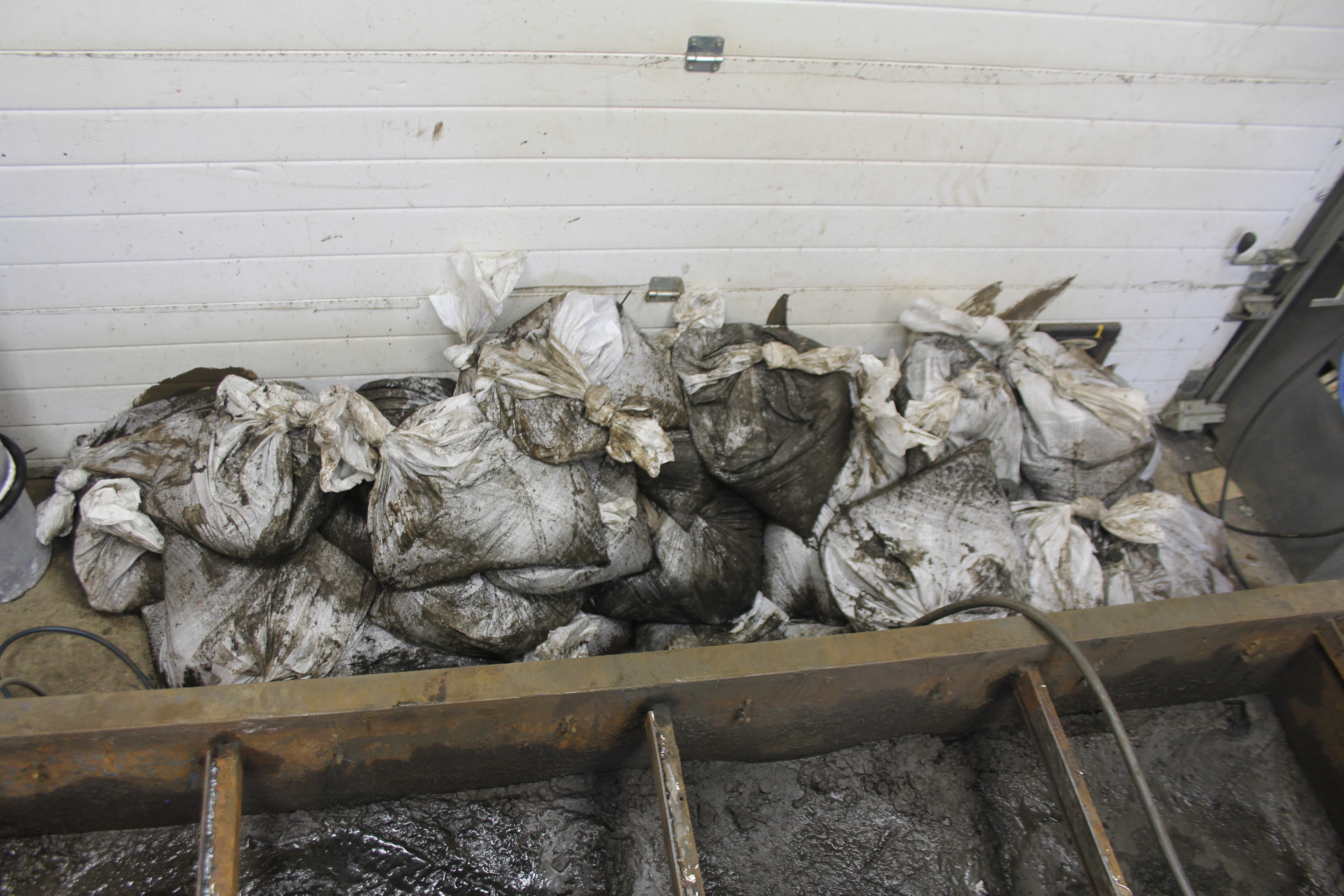

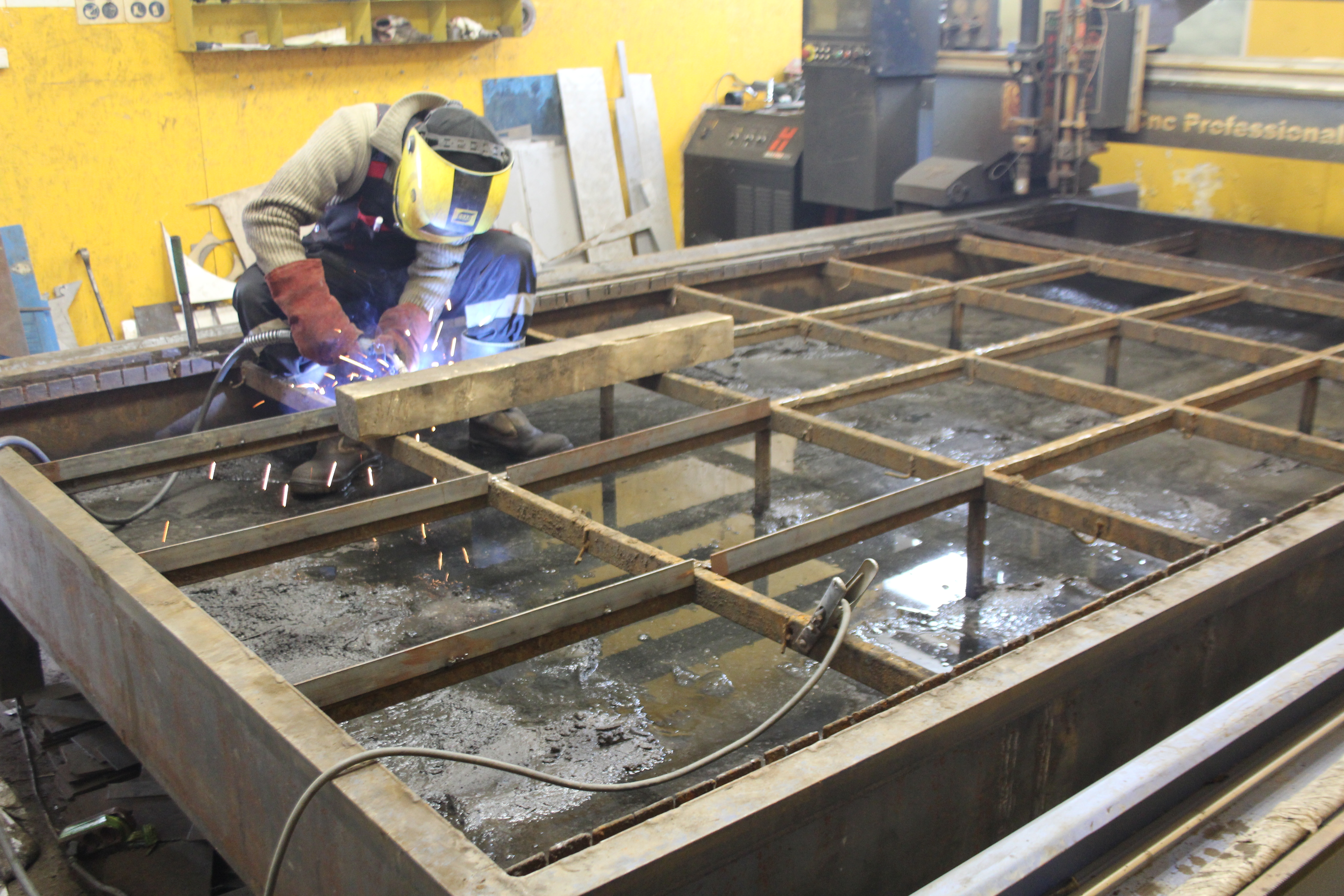

Профилактическое ТО... Требуется 2человека с перфораторами и лопатами, АС машина (так как через кран сливается только вода а "болото остается"
IMG_5385.JPG (21511 просмотров) <a class='original' href='./download/file.php?id=193333&mode=view' target=_blank>Загрузить оригинал (6.66 МБ)</a>
IMG_5386.JPG (21511 просмотров) <a class='original' href='./download/file.php?id=193334&mode=view' target=_blank>Загрузить оригинал (7.03 МБ)</a>
IMG_5384.JPG (21511 просмотров) <a class='original' href='./download/file.php?id=193332&mode=view' target=_blank>Загрузить оригинал (6.67 МБ)</a>
IMG_5383.JPG (21511 просмотров) <a class='original' href='./download/file.php?id=193331&mode=view' target=_blank>Загрузить оригинал (7.72 МБ)</a>

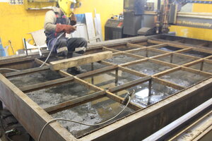

Один - два сварщика.
IMG_5381.JPG (21511 просмотров) <a class='original' href='./download/file.php?id=193329&mode=view' target=_blank>Загрузить оригинал (6.59 МБ)</a>
IMG_5382.JPG (21511 просмотров) <a class='original' href='./download/file.php?id=193330&mode=view' target=_blank>Загрузить оригинал (6.28 МБ)</a>
Раз в два-три месяца станок останавливается на 3-4 дня и народ в поте лица конкретно впахивает чтобы продолжить работу..

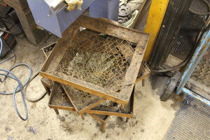

Мешки в куче это примерно 1/5 от всего что выгребли. Добываются сие полезные ископаемые с помощью ломов и перфораторов двумя человеками 2 рабочие смены....
Можно прикинуть. Обьем стола 2500*4000*400мм = 2,5*4*0,35=3,5м3 "Говен" которые надо выдолбить сложить в мешки и вывезти... при удельном весе примерно 2,5-3тн на м3 это ориентировочно 8-10тн грязи.

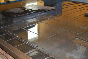

вот приделали к плазме разметку маркером:
https://youtu.be/c3LhK2SAusk
по листу с хорошей поверхностью работает

knifemaker писал(а): о листу с хорошей поверхностью работает
Это Хобби вариант. :hehehe: :hehehe: :hehehe: Дома в сарайке или гараже по блестючей нерже... Один раз в год
Этот станок вообще никогда ничего не резал судя по чистым поверхностям. :hehehe: :hehehe:
А пластиковые деталки этого маркиратора "стекут сопливой лужей" вместе с маркером после порезки стального листа 12мм на квадратики 200*200мм, чисто от УФ и выбросов брызг...
