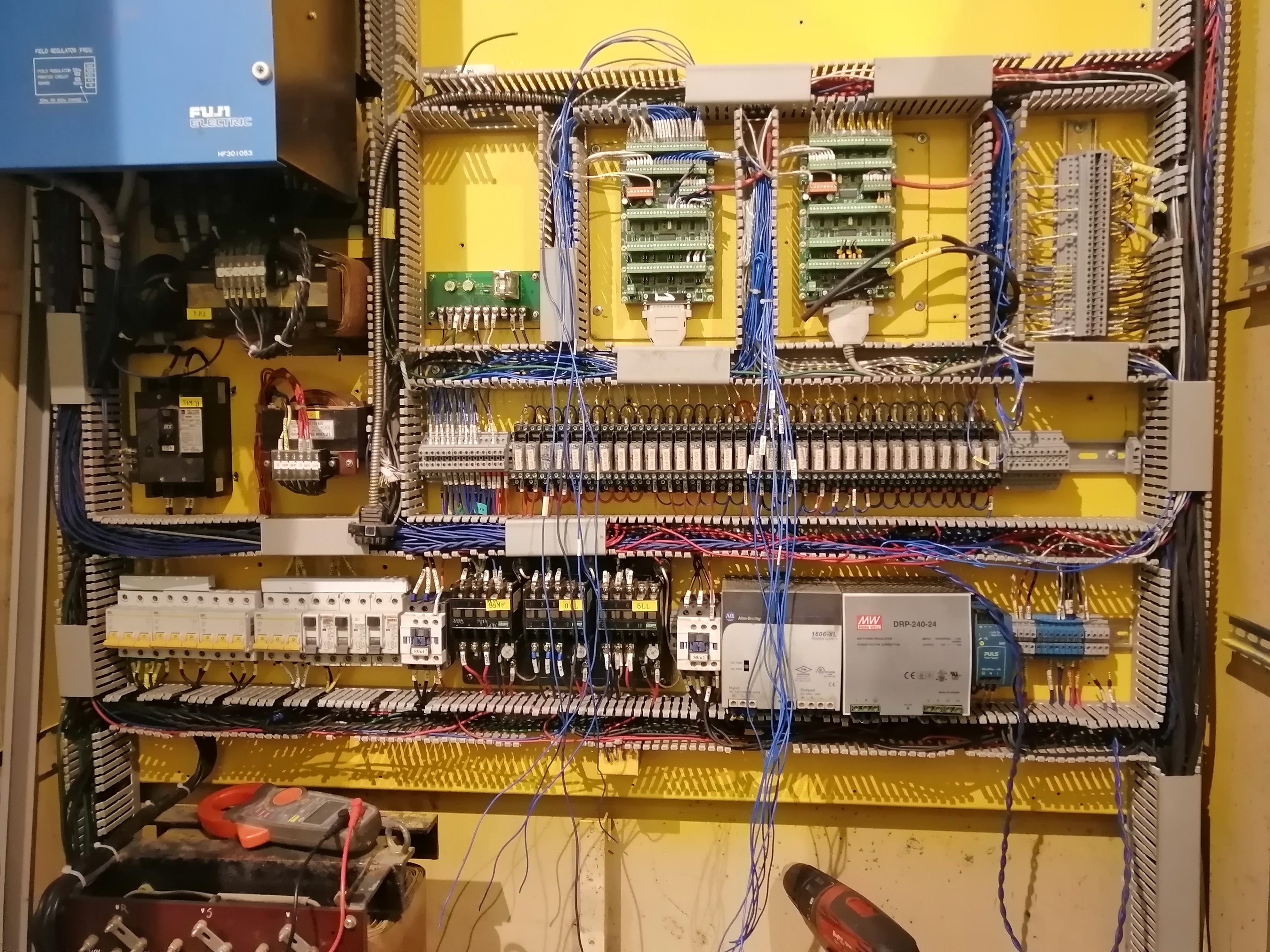

xenon-alien писал(а): 220в, то одно, а кому-то - это уже по серьезней ну и три фазы...
На самом деле там основных правил не много.
1)Наличие центральной шины заземления. (Место куда сходятся все заземляющие проводники со станка)
2) Что для 220, что для 380 необходимы косички, так как ток переменный то и магнитное поле в проводниках имеет противоположные знаки и прекрасно нейтрализует друг-друга. Поэтому косичка практически не дает наводки и электромагнитного излучения.
3)Экранированные кабели заземляются только с одной стороны. (Бывает что оговаривается заземление со стороны оконечного устройства)
4) Все детали станков и устройства должны иметь отдельный провод заземления идущий к общей шине чтобы избежать последовательного соединения.
5) Для высокочувствительных и аналоговых входов желательно применять кабель с двойной экранирующей оплеткой, где оплетка №1 землится с одной стороны, а оплетка №2 землится с другой стороны.
Ну и логика прокладки кабелей - основной дополняющий фактор, желательно (не обязательно) по возможности разносить "шумящие" кабели и "слушающие". Исключением являются источники HF шума типа "кабель передатчика радарного комплекса", "Кабель плазменного резака" итд итп.
которые действительно лучше убирать подальше.

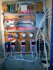

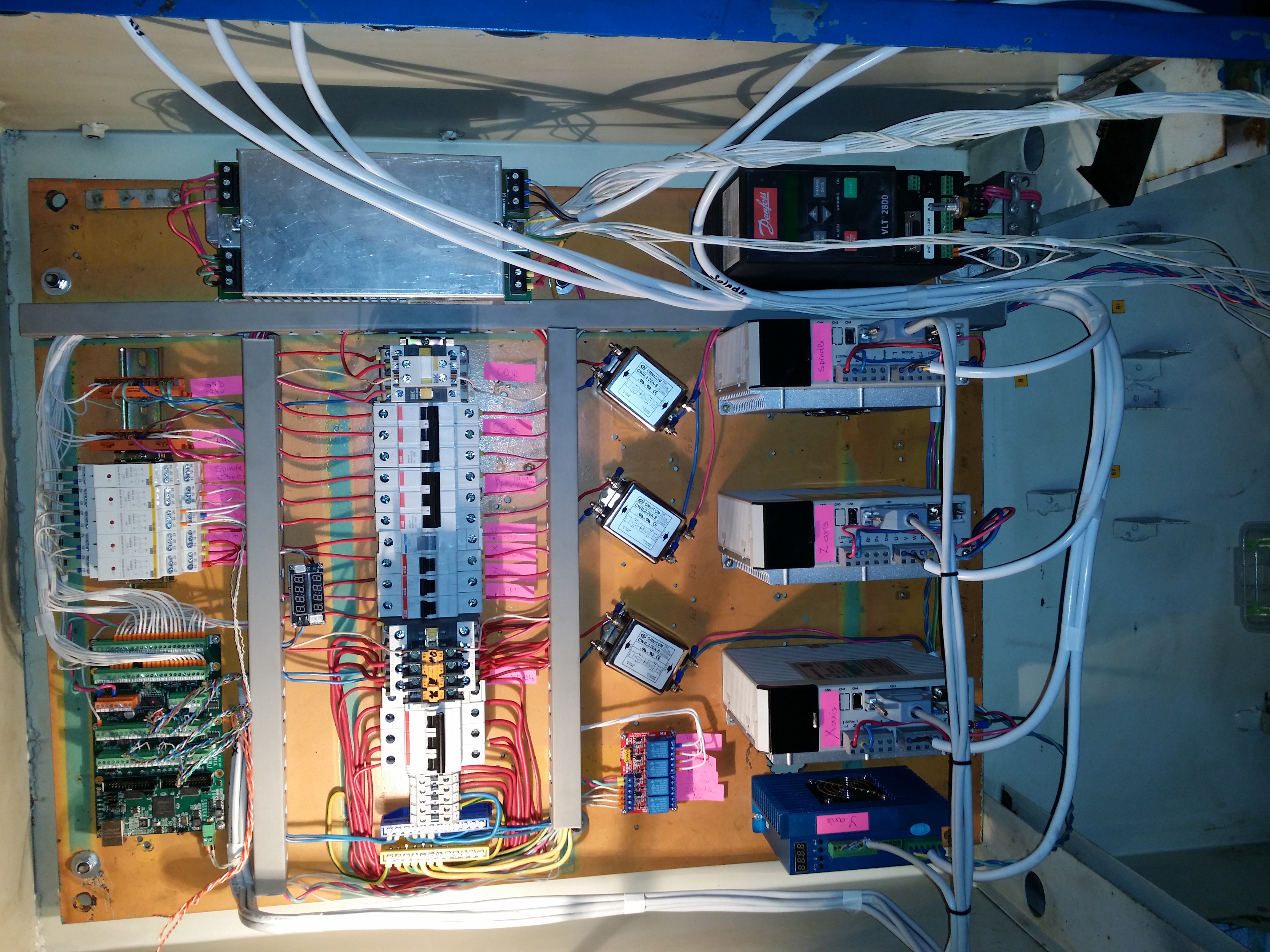

Re: Фрезерный по стали 2200*1800мм (стол 1600*1800мм) Toshib
20201002_123142.jpg (1849 просмотров) <a class='original' href='./download/file.php?id=192622&mode=view' target=_blank>Загрузить оригинал (4.04 МБ)</a>
Sakhalin_Cat писал(а): На самом деле там основных правил не много.
Это последний, самый большой шкаф, который я собирал. (фото промежуточное, ну и его подразобрали уже... нужна была комплектуха, механика станка ещё по сей день не собрана, вот и простаивает)
На сколько мог придерживался вышеуказанных пунктов.
Sakhalin_Cat писал(а): 5) Для высокочувствительных и аналоговых входов желательно применять кабель с двойной экранирующей оплеткой, где оплетка №1 землится с одной стороны, а оплетка №2 землится с другой стороны.
С таким ещё не встречался да и стрёмновато... (из-за того, что знаний мало)
Sakhalin_Cat писал(а): Я просмотрел ваши топики, и мне на самом деле понравился ваш подход к делу и разностороннее образование.
Но мнение о Вас как о разносторонне образованном специалисте сложилось достойное.
Благодарю! :D

Sakhalin_Cat
Сообщения: 631
Репутация: 340
Откуда: Южно-Сахалинск
Сообщение Sakhalin_Cat »
xenon-alien писал(а): роблема в том, что у меня ТЗ нету, походу вносятся коррективы - а это очень сильно раздражает.
Оно клиентское чтоль?
xenon-alien писал(а): да и стрёмновато... (из-за того, что знаний мало)
Всё знать невозможно в принципе, для того и существуют форумы, чтобы можно было спросить. Правда частенько фигня всякая начинает творится в ответ. Но часто можно найти и ответ на свой вопрос. Я сам частенько задаю разные вопросы, по тематике которую плохо знаю, спецам они кажутся глупыми, но вроде отвечают за что им великая благодарность. Но чаще приходится рыть тонны мануалов и побочной документации. Нет ничего постыдного в вопросе по тематике в которой не разбираешься или сомневаешься в принятом решении. Лучше спросить, чем устроить большой БадаБум с ущербом. По крайней мере я стараюсь придерживаться этой доктрины.
xenon-alien писал(а): Это для начинающих, ну и бюджетных систем,
Да я утрировал, когда говорил о абсолютном незнании. Теория есть, читал об этом, даже ардуина и распбери где-то валяется и шаговик с дровами, не помню что хотел сделать толи вентилятор какой-то, толи насос на бойлер. Но не понравилось оно мне, не моё, так толком и разбираться даже не стал, в шкаф закинул. На некоторых станках у меня кое-где шаговики стоят, но там они с завода стоят. Но не люблю я их, хоть и сталкиваться приходится. А вот самостоятельные конструкции я из них никогда не делал, да и не буду наверное, предвзятое у меня к ним отношение.
PS: Розовые стикеры в шкафу умиляют. :) Раньше тоже вешал, только с принтера самоклейки. С этим станком заморочился и понял, что стикеры в этом варианте не помогут, а только беда будет. Пришлось принтер покупать чтобы на термоусадке печатать..

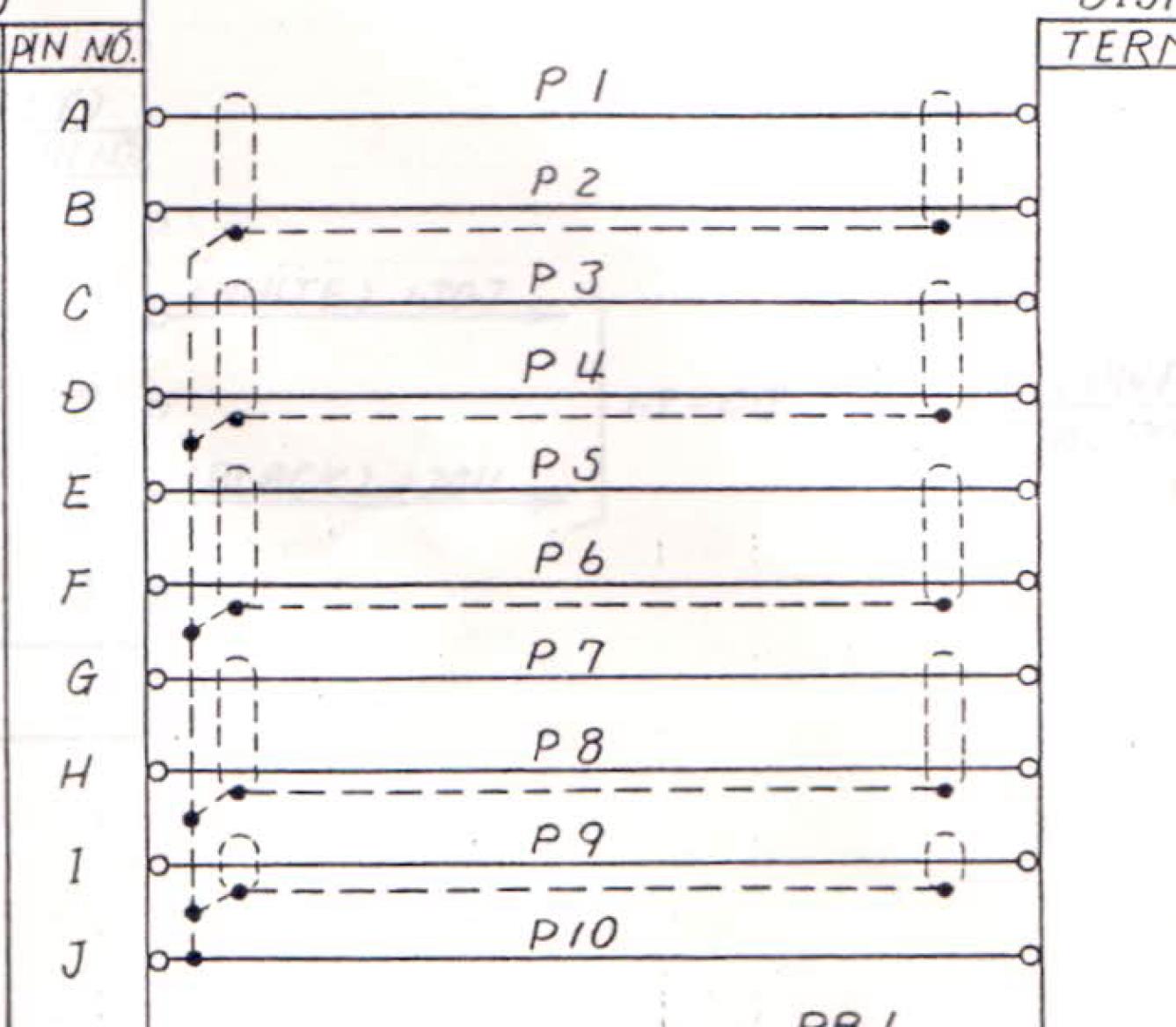

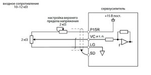

Добавлено через час после того как написан ответ ниже: Я теперь сам запутался, перерыл кучу паспортов на сервоусилители и прочей документации, в 86% случаев энкодеры (цифровые диф сигналы) земляться с двух сторон, аналог и высокочувствительные с одной стороны.
В радиоканале да. экран нужно цеплять с обоих сторон. Сам в мастерской связи отработал много лет.
В ЧПУ - нет, так как частоты другие и физика процесса поэтому немного иная. Да экран является антенной, но выносит весь ВЧ сигнал на шину заземления. А если его цеплять с двух сторон, то он автоматом становится еще и излучателем, так как образует через шину заземления короткозамкнутый виток и соответственно при наведении низкочастотного ЭДС, начинает его излучать в противофазе.
Так-же при появлении разности потенциалов между устройствами соединенных экраном мы тоже получаем ЭДС и конкретную излучаемую наводку в случае если разница потенциалов имеет какую-либо модуляцию.
Поэтому для защиты от НЧ помех и подсоединяется экран только с одной стороны.

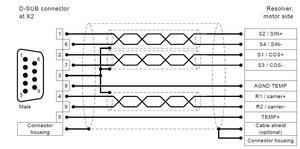

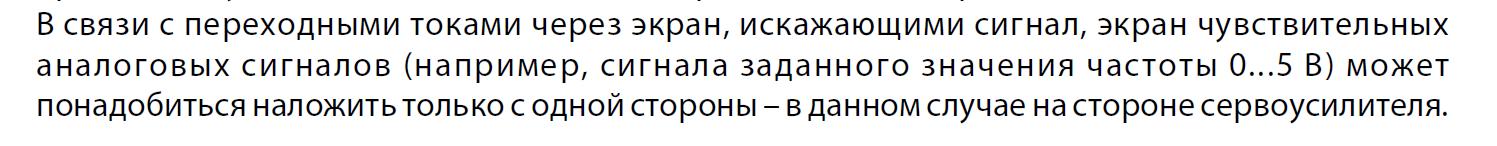

Хотя в части документации, на сервопаки подключение экрана прописано с двух сторон. В части с одной стороны. И зависит по большому счету от требований производителя.
1) Вариант -1 все экраны с одной стороны
2021-02-24_00-53-54.jpg (1832 просмотра) <a class='original' href='./download/file.php?id=192626&mode=view' target=_blank>Загрузить оригинал (115.55 КБ)</a>
2)Вариант 2 - экранирование двойное общий с двух сторон, зщитные с одной стороны.
2021-02-24_01-03-44.jpg (1827 просмотров) <a class='original' href='./download/file.php?id=192631&mode=view' target=_blank>Загрузить оригинал (95.41 КБ)</a>
3)Вариант 3 -одна сторона аналоговый сигнал
2021-02-24_01-05-56.jpg (1827 просмотров) <a class='original' href='./download/file.php?id=192633&mode=view' target=_blank>Загрузить оригинал (25.91 КБ)</a>
Вырезка из доков
2021-02-24_01-08-38.jpg (1825 просмотров) <a class='original' href='./download/file.php?id=192636&mode=view' target=_blank>Загрузить оригинал (49.27 КБ)</a>
В общем всё зависит от документации
Sakhalin_Cat писал(а): Оно клиентское чтоль?
Это все с темы "пусконаладка". Токарник переделывают, так там ТРИ оси будет (XZ + вверх-вниз) и ПЧ будет револьверку крутить.
Как будут писаться УП - понятия не имею...
Ну и они были в курсе, что на каком я уровне. (не говоря про карантин и прочие проблемы с находкой специалиста в наших краях)
Я был готов "помогать", но только на ихний страх и риск.
Sakhalin_Cat писал(а): PS: Розовые стикеры в шкафу умиляют. Раньше тоже вешал, только с принтера самоклейки. С этим станком заморочился и понял, что стикеры в этом варианте не помогут, а только беда будет. Пришлось принтер покупать чтобы на термоусадке печатать..
Ребятам, которым "помогаю" там это третий шкаф. Делал, как удобно, пока нет полноценной схемы.
Со временем оно и так отвалится.
А про то вообще молчу, что покупается только необходимое. Так что приходится возиться часами в поисках кнопок и проводов, потом то всё чистить и вытирать, что бы можно было с ним в дальнейшем работать в чистоте и без перчаток.

Сообщения: 21923
Sakhalin_Cat писал(а): 2)Вариант 2 - экранирование двойное общий с двух сторон, зщитные с одной стороны.
Немного не так. Внешний экран здесь скорее всего выполняет роль "защитного заземления" - он соединяется с обоими корпусами разъёмов, которые наверняка никуда не подключены внутри устройств (Например в случае энкодеров/резолверов, ну или подключаются через Y-конденсатор на GND) и образуют некое продолжение экрана. Сам-же экран соединяется с защитным заземлением только в одном месте (cable shield) и случае попадания на этот экран "лишнего" напряжения оно должно гарантировано пойти по нему "в землю", а не в электронику через корпуса разъёмов.

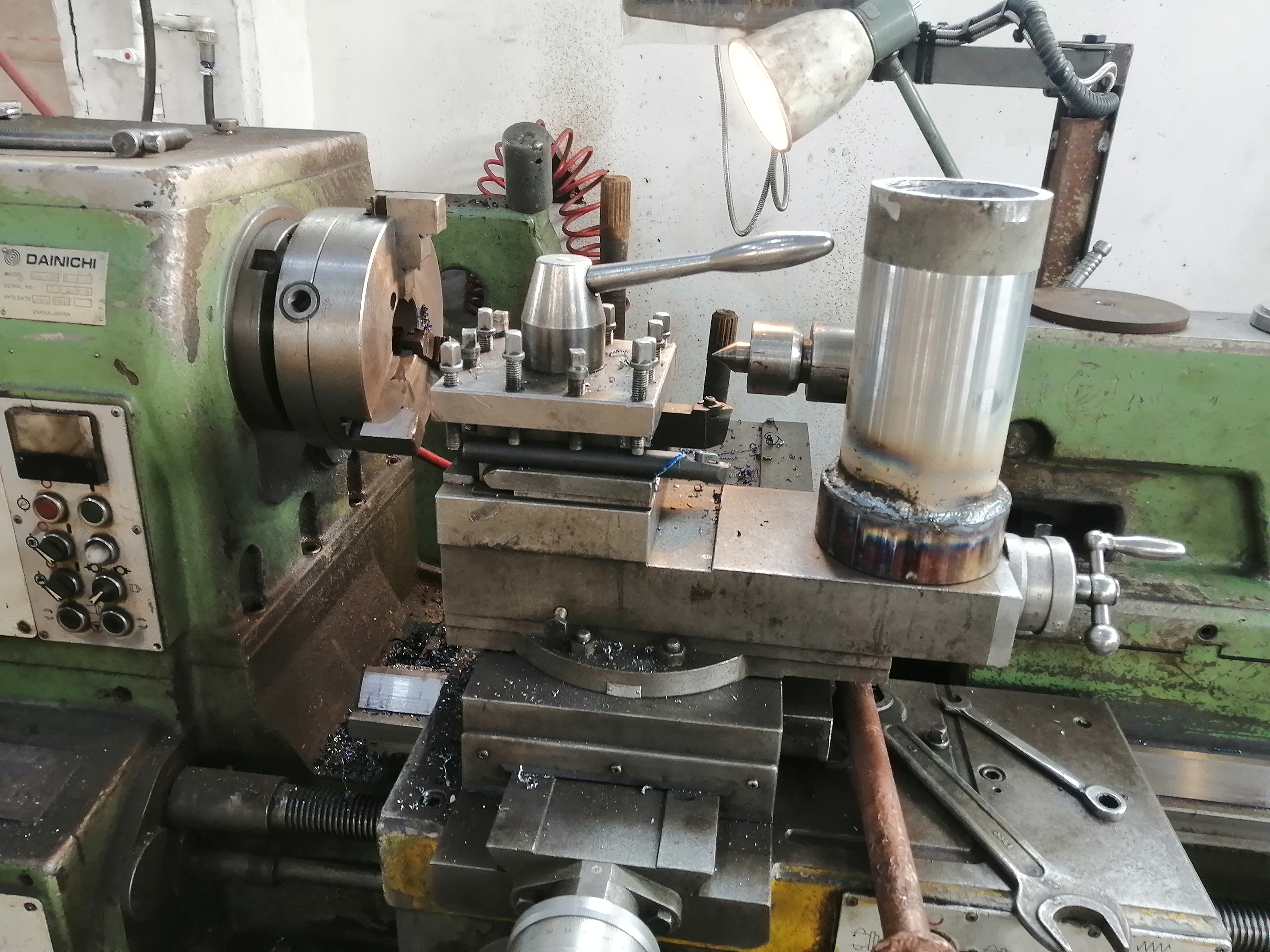

Маркировку начинаю уже ненавидеть. Один из кабелей управления пропорциональным клапаном воздушной подушки.
IMG_20210224_130038.jpg (1737 просмотров) <a class='original' href='./download/file.php?id=192665&mode=view' target=_blank>Загрузить оригинал (1.99 МБ)</a>
Монтаж щита потихоньку приближается к окончанию.
IMG_20210224_211111.jpg (1737 просмотров) <a class='original' href='./download/file.php?id=192666&mode=view' target=_blank>Загрузить оригинал (3.48 МБ)</a>

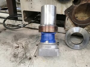

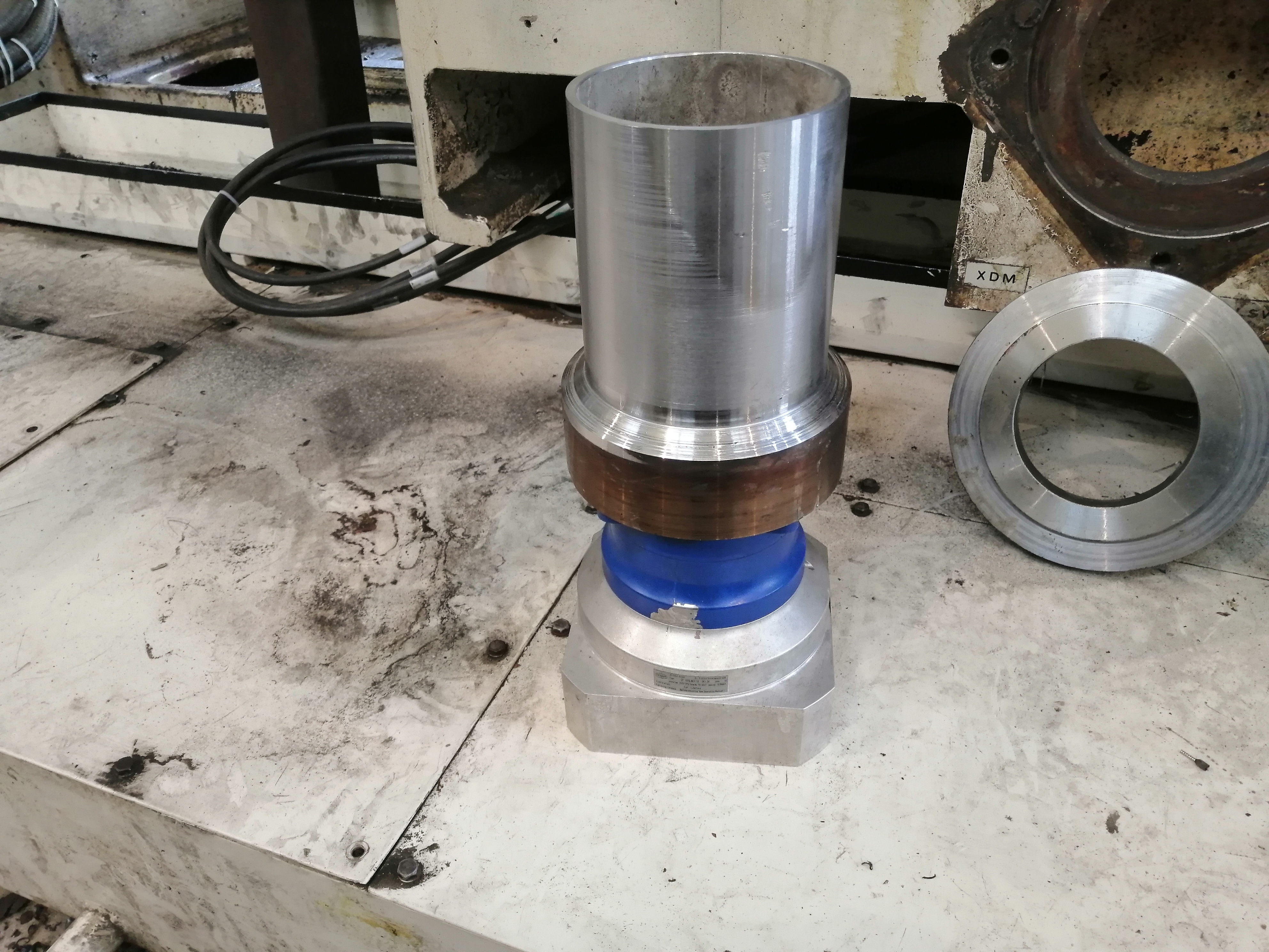

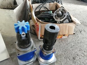

Ну и муфточку одну сегодня посадил на редуктор, скоро займусь пустановкой редукторов на станок.
IMG_20210224_210632.jpg (1737 просмотров) <a class='original' href='./download/file.php?id=192667&mode=view' target=_blank>Загрузить оригинал (2.31 МБ)</a>

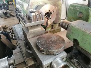

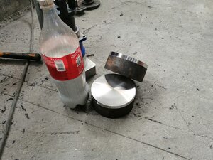

Решил изваять подиумы под сервопривода. Из цельной болванки точить обломало, неэкономно и вес дикий получается. А так как подиумы нужны крепкие, поэтому сплошная токарка и сварка.
Проточил первые блинчики которые станут фланцами на оси "Х" и "В"
IMG_20210227_094248.jpg (1627 просмотров) <a class='original' href='./download/file.php?id=192785&mode=view' target=_blank>Загрузить оригинал (3.08 МБ)</a>
IMG_20210227_094252.jpg (1627 просмотров) <a class='original' href='./download/file.php?id=192786&mode=view' target=_blank>Загрузить оригинал (3.14 МБ)</a>

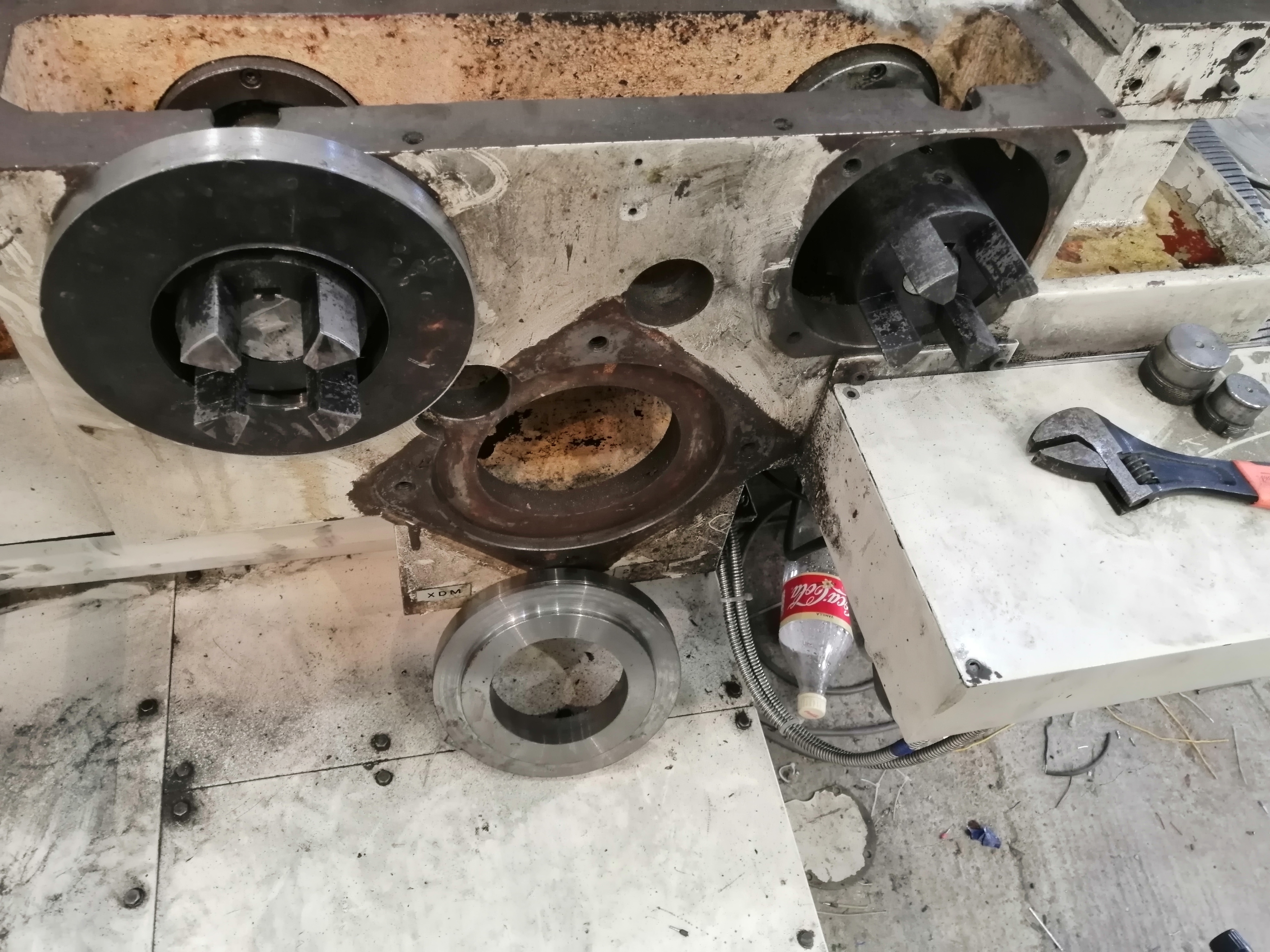

Надругался над станком в особо циничной форме, отрезав с ШВП резьбы, так как они мешали насадить муфты. Установил муфты на место. Муфты после закалки чуток распухли, пришлось сажать на горячую.
IMG_20210228_133805.jpg (1627 просмотров) <a class='original' href='./download/file.php?id=192787&mode=view' target=_blank>Загрузить оригинал (2.72 МБ)</a>
IMG_20210228_133817.jpg (1627 просмотров) <a class='original' href='./download/file.php?id=192788&mode=view' target=_blank>Загрузить оригинал (2.23 МБ)</a>

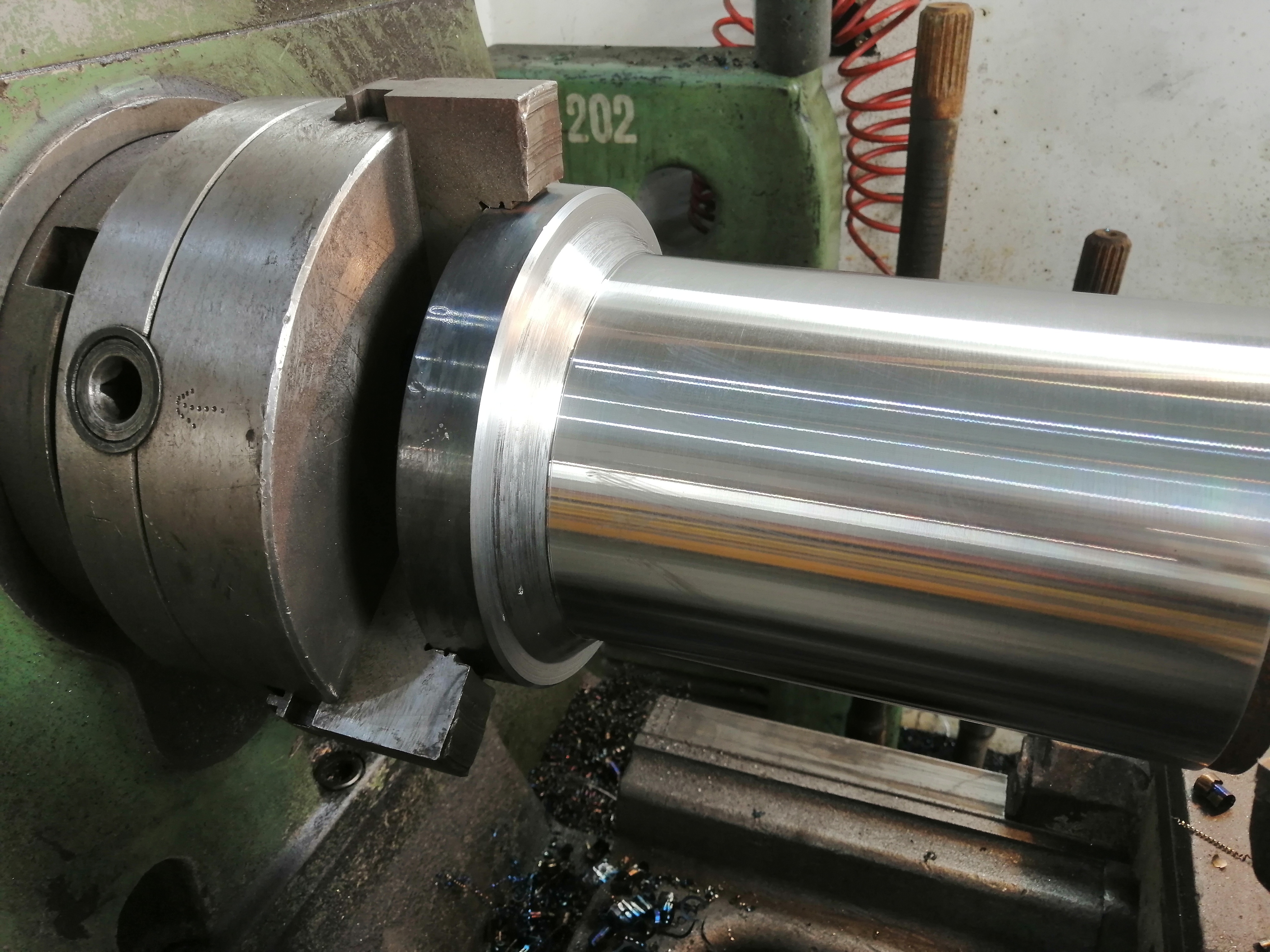

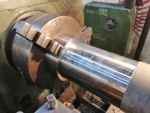

Кладовщик перепутал бумажку и вместо Ст3 нарезал мне походу болвашки из 65Г, стружка малиновая, грызется тяжко, но поверхность блястючая...
IMG_20210228_133747.jpg (1627 просмотров) <a class='original' href='./download/file.php?id=192792&mode=view' target=_blank>Загрузить оригинал (4.1 МБ)</a>

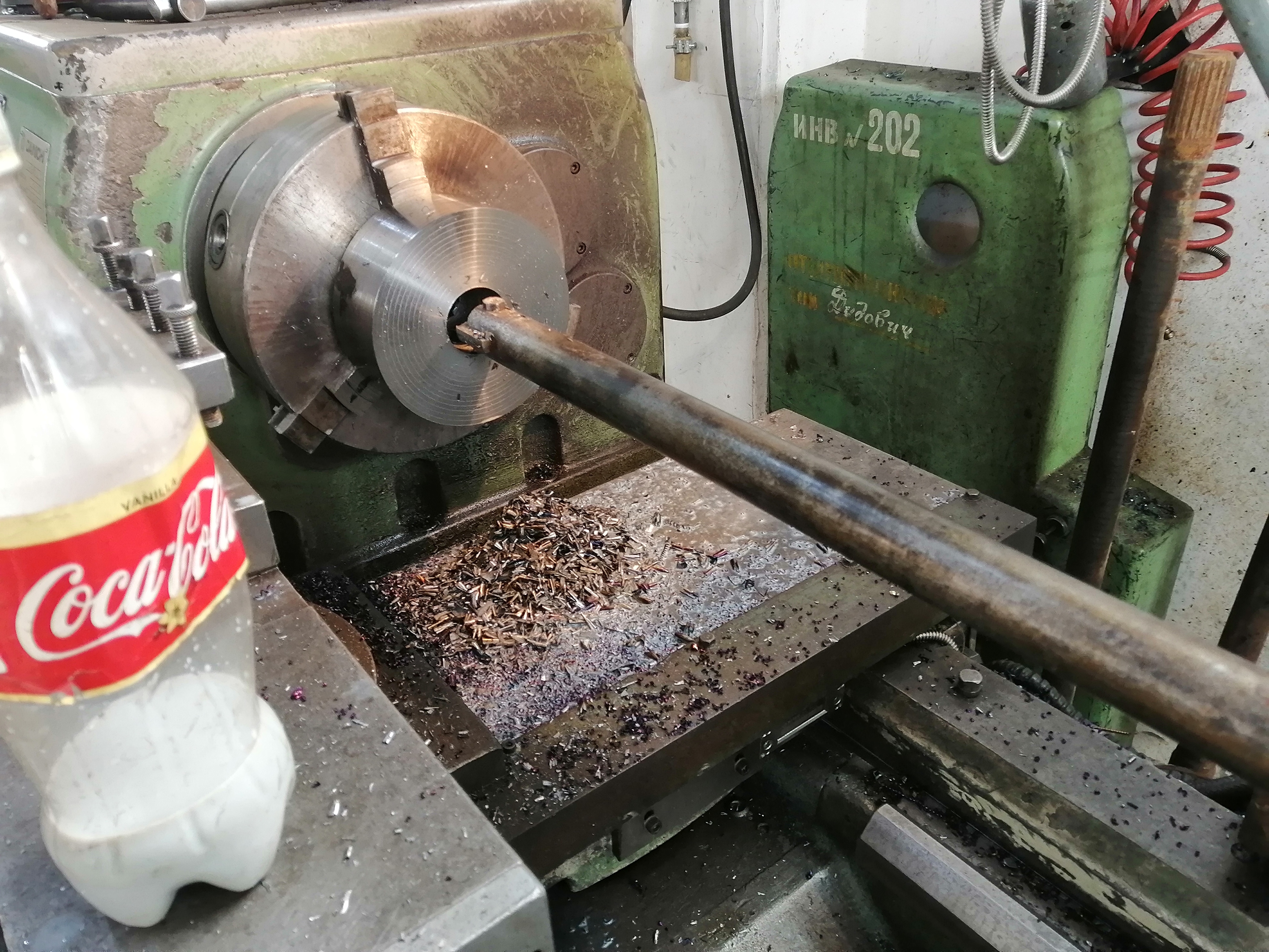

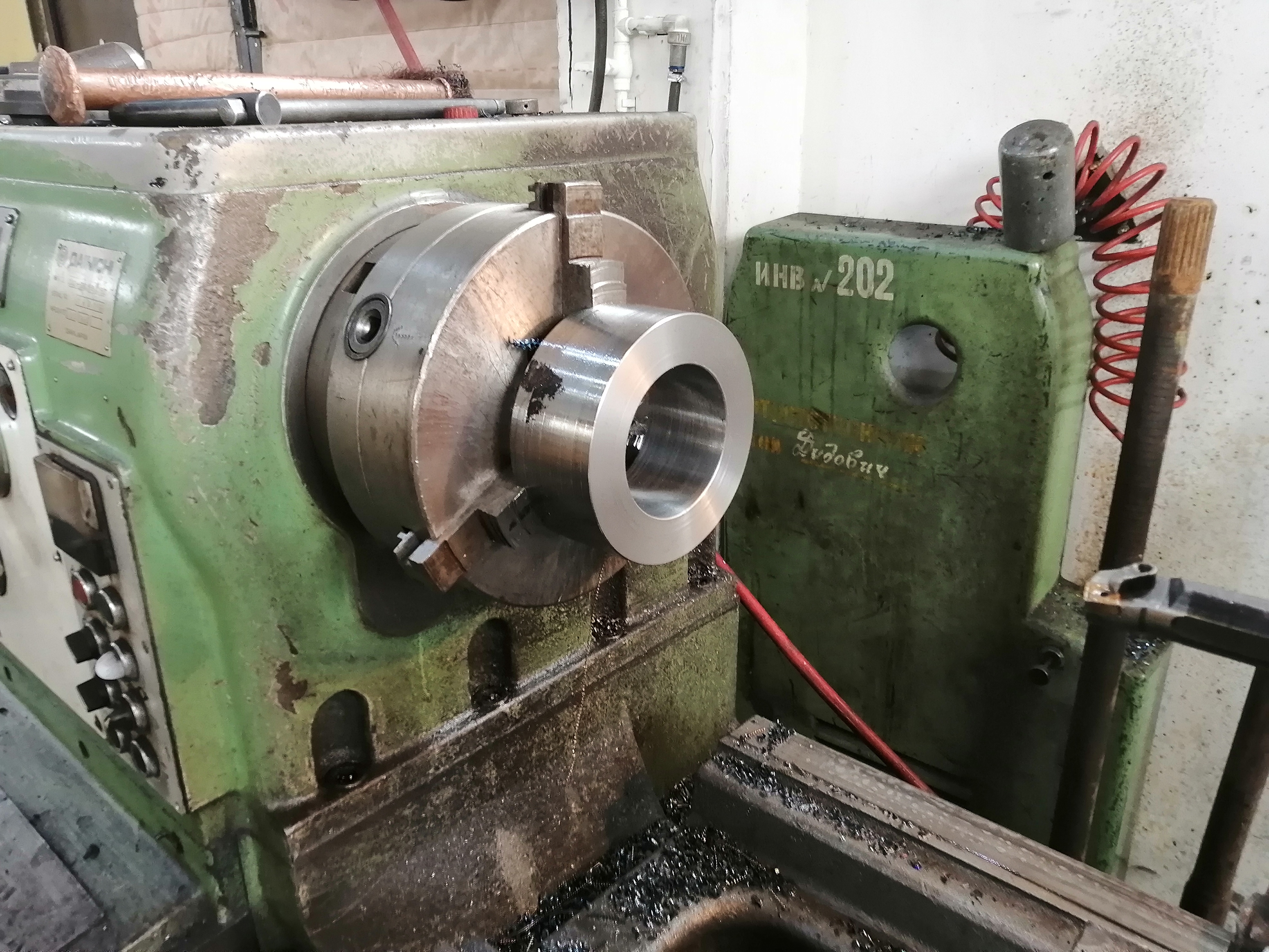

Сверлим, монстроидальным сверлом. Обожаю перьевые сверла. Это длиной 1м.
IMG_20210228_133734.jpg (1627 просмотров) <a class='original' href='./download/file.php?id=192791&mode=view' target=_blank>Загрузить оригинал (3.64 МБ)</a>

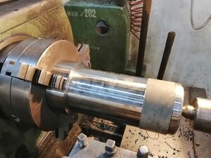

Растачиваем под посадку редуктора.
IMG_20210228_142431.jpg (1627 просмотров) <a class='original' href='./download/file.php?id=192793&mode=view' target=_blank>Загрузить оригинал (3.38 МБ)</a>

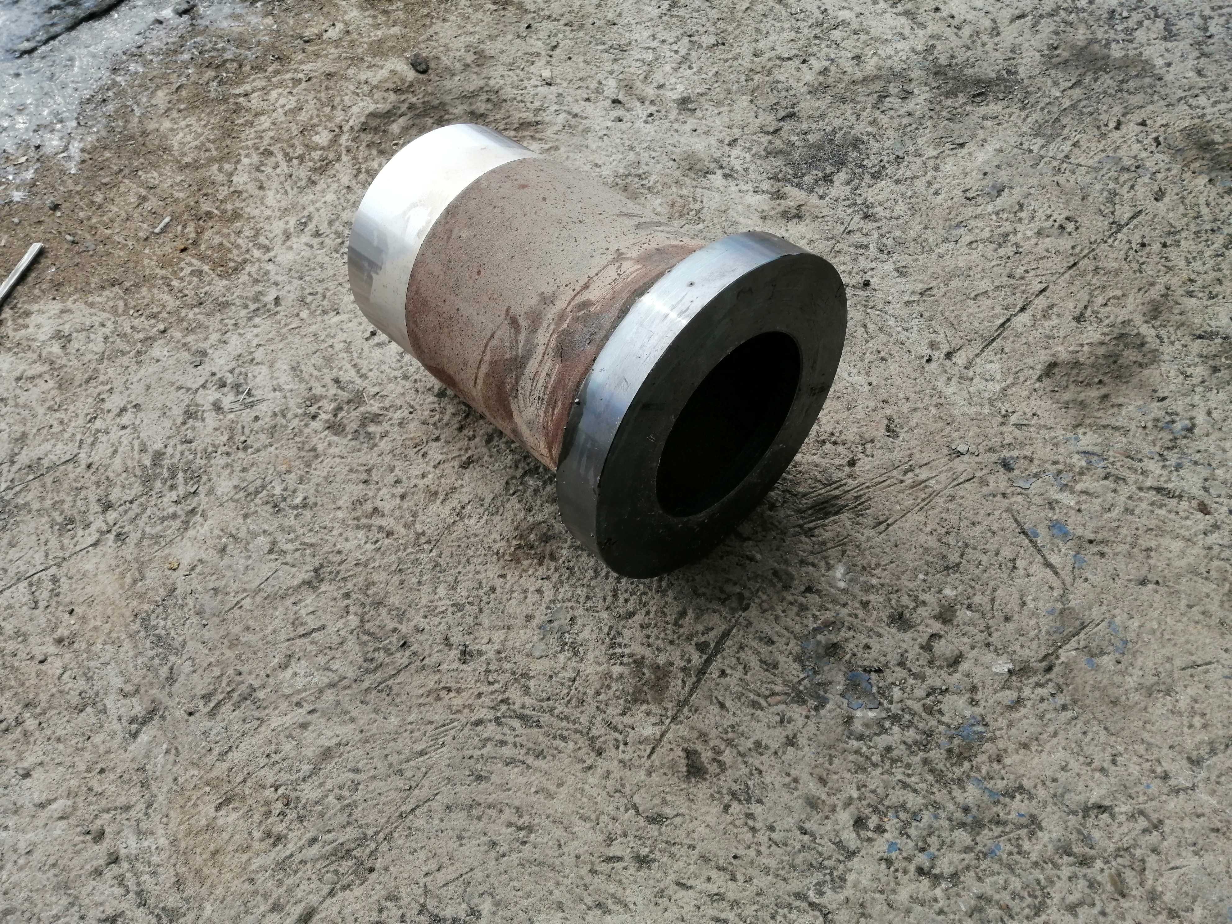

С другой стороны делаем выборку под трубу глубиной 10мм и запрессовываем туда трубу которая позже приварится.
IMG_20210228_183458.jpg (1627 просмотров) <a class='original' href='./download/file.php?id=192794&mode=view' target=_blank>Загрузить оригинал (2.57 МБ)</a>

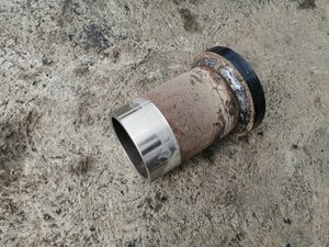

Запрессовка трубы в фланец:
IMG_20210228_183501.jpg (1576 просмотров) <a class='original' href='./download/file.php?id=192819&mode=view' target=_blank>Загрузить оригинал (2.63 МБ)</a>

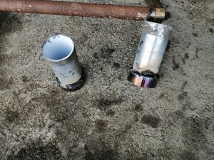

Обварка фланцев (LB52U 4мм/165А:
IMG_20210301_152240.jpg (1576 просмотров) <a class='original' href='./download/file.php?id=192820&mode=view' target=_blank>Загрузить оригинал (7.38 МБ)</a>
Обработка полуфабриката:
IMG_20210301_153148.jpg (1576 просмотров) <a class='original' href='./download/file.php?id=192825&mode=view' target=_blank>Загрузить оригинал (3.3 МБ)</a>
IMG_20210301_123337.jpg (1576 просмотров) <a class='original' href='./download/file.php?id=192821&mode=view' target=_blank>Загрузить оригинал (2.67 МБ)</a>
Примерка полуфабриката к редукторам и станку:
IMG_20210301_135049.jpg (1575 просмотров) <a class='original' href='./download/file.php?id=192828&mode=view' target=_blank>Загрузить оригинал (3.42 МБ)</a>
IMG_20210301_135054.jpg (1576 просмотров) <a class='original' href='./download/file.php?id=192822&mode=view' target=_blank>Загрузить оригинал (3.13 МБ)</a>
IMG_20210301_135101.jpg (1576 просмотров) <a class='original' href='./download/file.php?id=192823&mode=view' target=_blank>Загрузить оригинал (2.44 МБ)</a>
IMG_20210301_135108.jpg (1576 просмотров) <a class='original' href='./download/file.php?id=192824&mode=view' target=_blank>Загрузить оригинал (2.27 МБ)</a>

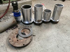

Ну и общее фото различных кусков будущих подиумов:
IMG_20210301_152504.jpg (1576 просмотров) <a class='original' href='./download/file.php?id=192826&mode=view' target=_blank>Загрузить оригинал (3.85 МБ)</a>
IMG_20210301_174850.jpg (1576 просмотров) <a class='original' href='./download/file.php?id=192827&mode=view' target=_blank>Загрузить оригинал (3.81 МБ)</a>

На фото ведь Wittenstein Alpha полагаю? что у них с люфтами,не испортят :D станок?
Sakhalin_Cat
Сообщения: 631
Репутация: 340
niksooon писал(а): На фото ведь Wittenstein Alpha полагаю? что у них с люфтами,не испортят станок?
Да недолжны вроде.
Они новые, руками люфт не нащупал, приблуду для проверки городить неохота. ОС на линейках, поэтому думаю люфты даже если и есть то не критичны.
