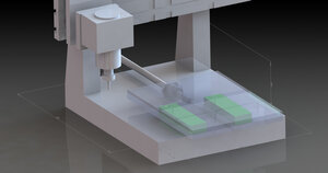

Франкенштейн по металу из УСП и ПП
Re: Франкенштейн по металу из УСП и ПП
Mamont писал(а): Столу сбоку ребра надо жесткости приделать.
В курсе...
Mamont писал(а): Вдобавок не прорисована ШВП гайка, которая наверняка вынудит приподнять стол на ~15мм, что существенно увеличит роль ребер в суммарной жесткости стола.
Логично
Но можно плиту фрезернуть под гайку и каретки, а потом черновой стол прикрепить.
А прикрученное "ребро" к столу 20х20мм не фак что много жесткости добавит.
При 20-х рельсах просвет 30мм
Гайка ШВП будет на торце, а винт 2005 в просвете 30мм помещается.
Mamont писал(а): Ну и про ребра на пластину портала ребра тоже
Логично
Всё это потом.

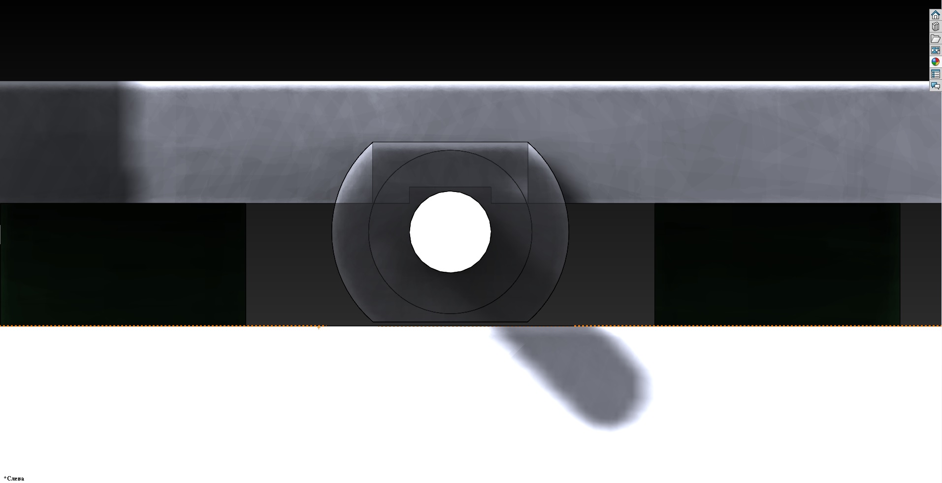

Сообщение drykov »

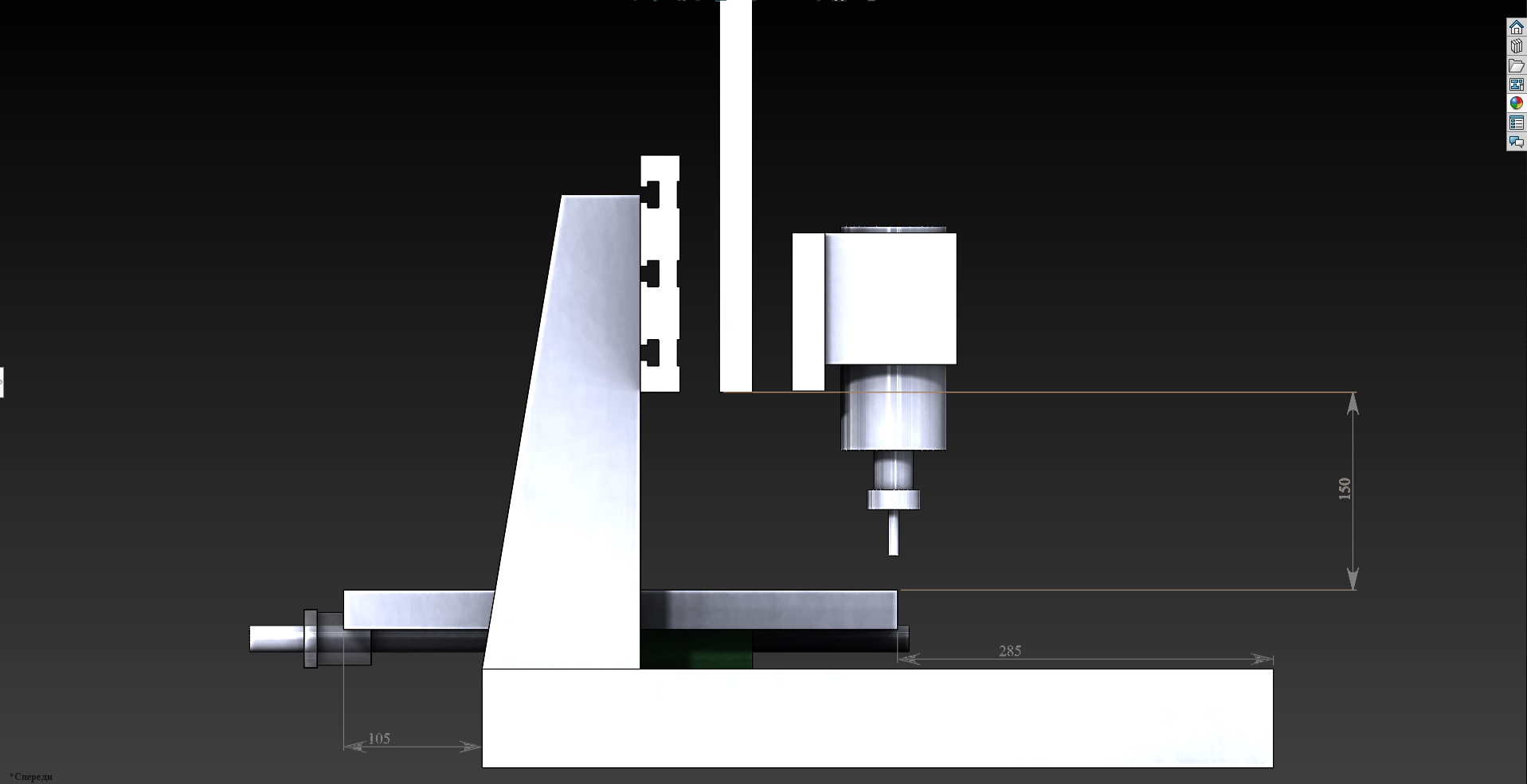

xenon-alien писал(а): а винт 2005 в просвете 30мм помещается
Не вполне.
Не рассматриваю идею делать выборки в поверочной плите или заморачиваться с проставками под рельсы.
Если брать по минимуму, то учитывая высоту гайки 44мм и небольшой зазор 1мм получится что надо
сделать в столе 4мм выборку под винт и 16мм карман под гайку.
И все бы хорошо, но стандартные опоры поднимут всю конструкцию еще на 5мм.
Поэтому вопрос важный, во избежание сюрпризов в дальнейшем его хорошо бы это прорисовать сразу.

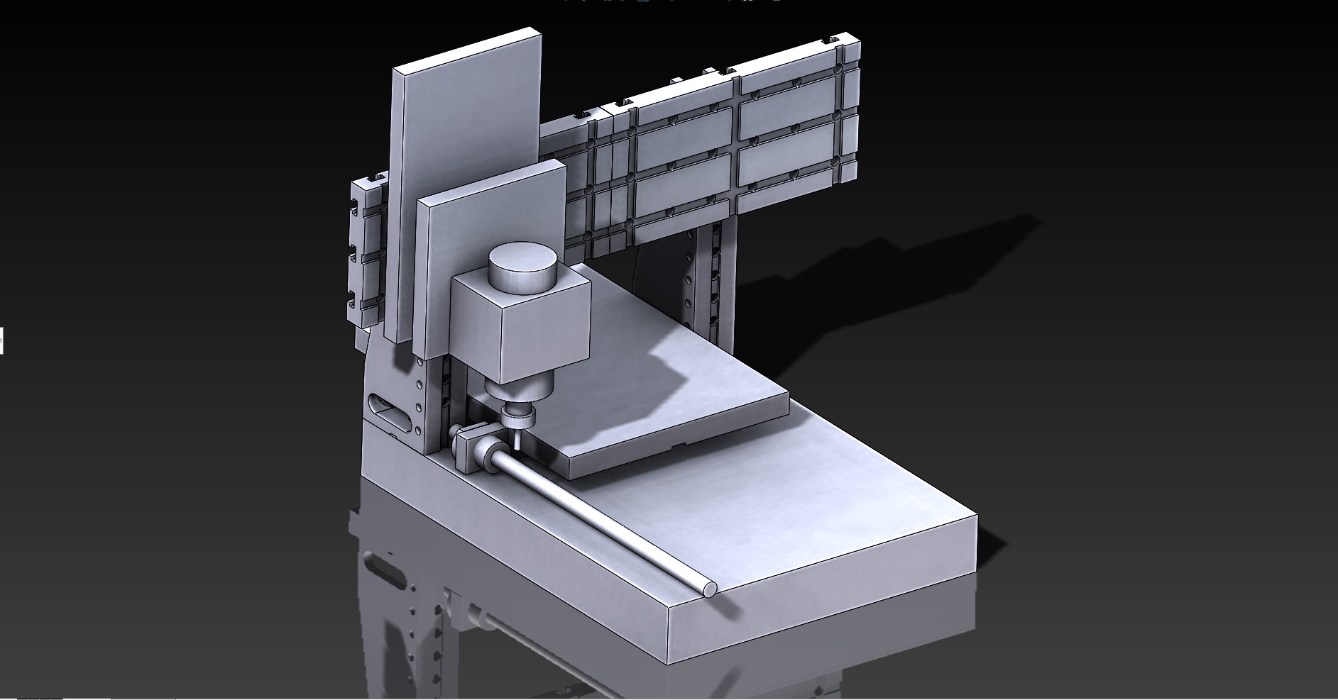

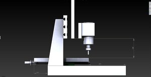

USP_CNC_v2_005.jpg (2512 просмотров) <a class='original' href='./download/file.php?id=191561&sid=e829369529a22624361cf2bdb3a41036&mode=view' target=_blank>Загрузить оригинал (444.63 КБ)</a>
USP_CNC_v2_006.jpg (2512 просмотров) <a class='original' href='./download/file.php?id=191562&sid=e829369529a22624361cf2bdb3a41036&mode=view' target=_blank>Загрузить оригинал (116.9 КБ)</a>
USP_CNC_v2_007.jpg (2504 просмотра) <a class='original' href='./download/file.php?id=191566&sid=e829369529a22624361cf2bdb3a41036&mode=view' target=_blank>Загрузить оригинал (93.92 КБ)</a>
drykov писал(а): Не рассматриваю идею делать выборки в поверочной плите или заморачиваться с проставками под рельсы.
Тоже не рассматриваю.
Максимум под каретки проставки, но мне кажется, что это лишнее.
Когда в модели разложу всю механику, будет видно, что и как.
Вот прикинул с высотой 44мм и снизу запас 1мм
drykov писал(а): И все бы хорошо, но стандартные опоры поднимут всю конструкцию еще на 5мм.
Для Франкенштейна стандартные опоры ? :hehehe:
Мы не ищем легких путей. Но всё может быть.
drykov писал(а): Поэтому вопрос важный, во избежание сюрпризов в дальнейшем его хорошо бы это прорисовать сразу.
Согласен. Это в процессе.
Приколы предвижу с фиксирующей опорой FK и креплением ШД, или паз в столе будет глубже и на всю гайку. Ну а сверху "черновой" стол.
Так что после этого рельсы под стол (вариант 1) становится интересен... :thinking:

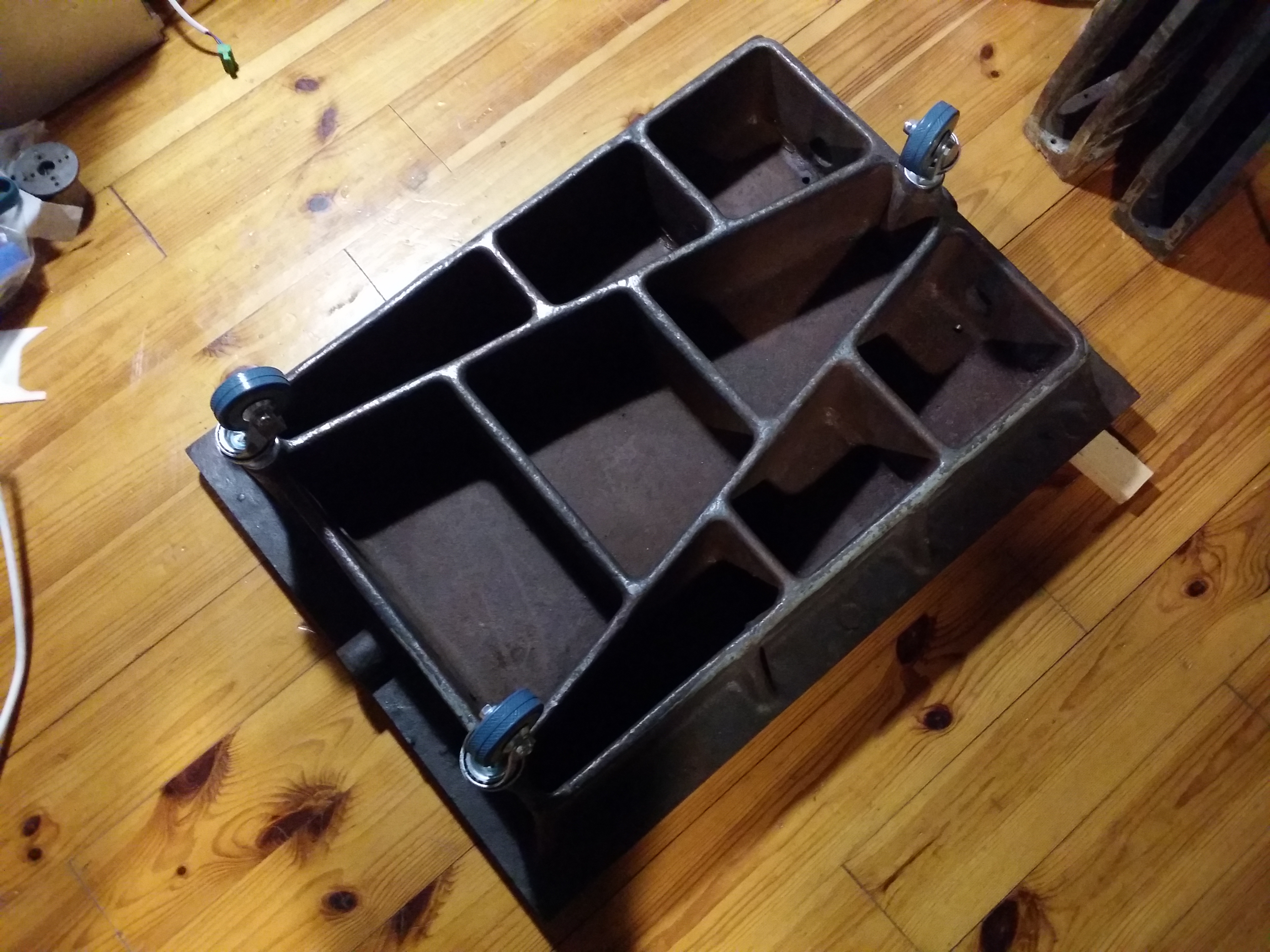

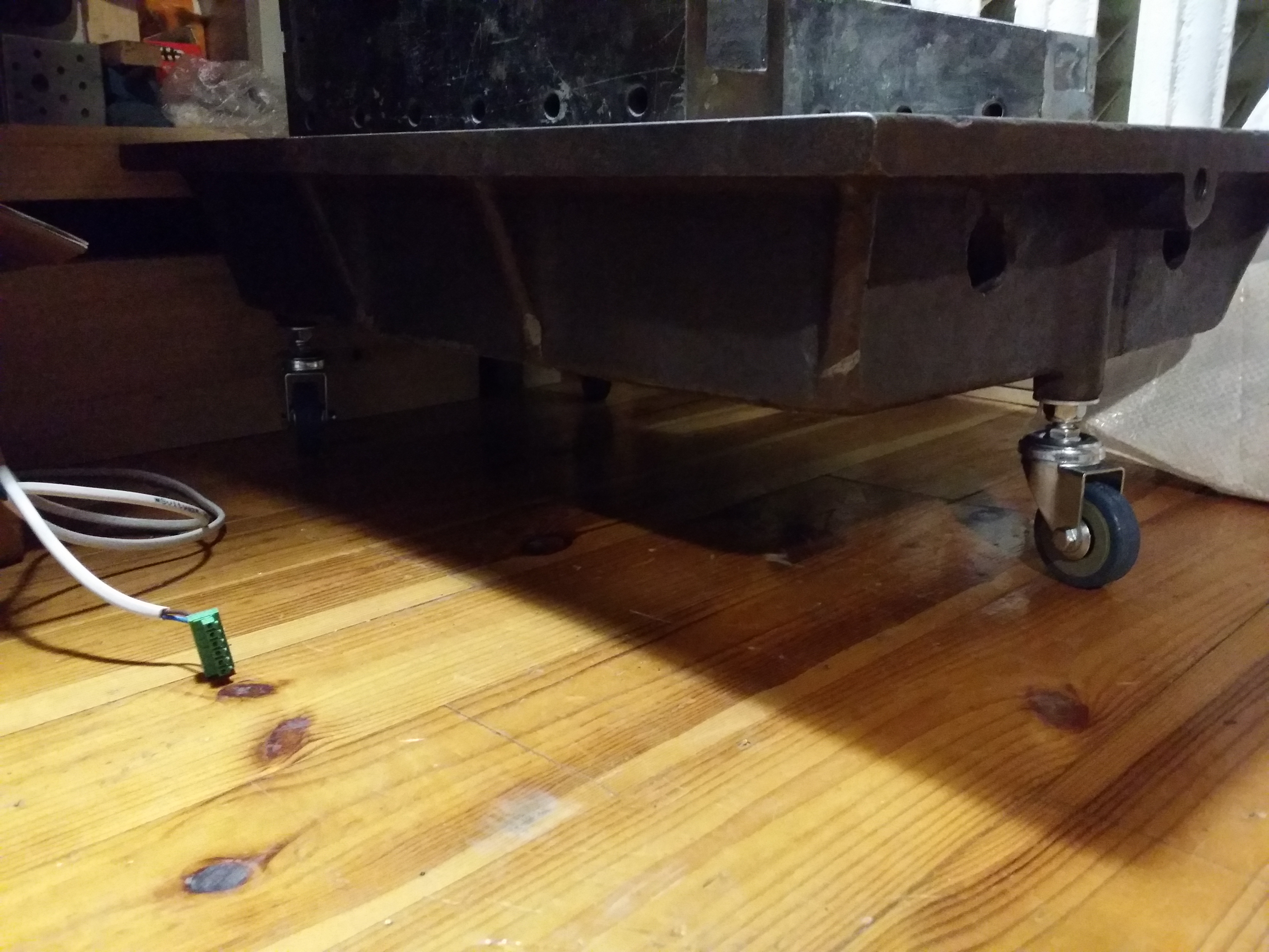

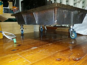

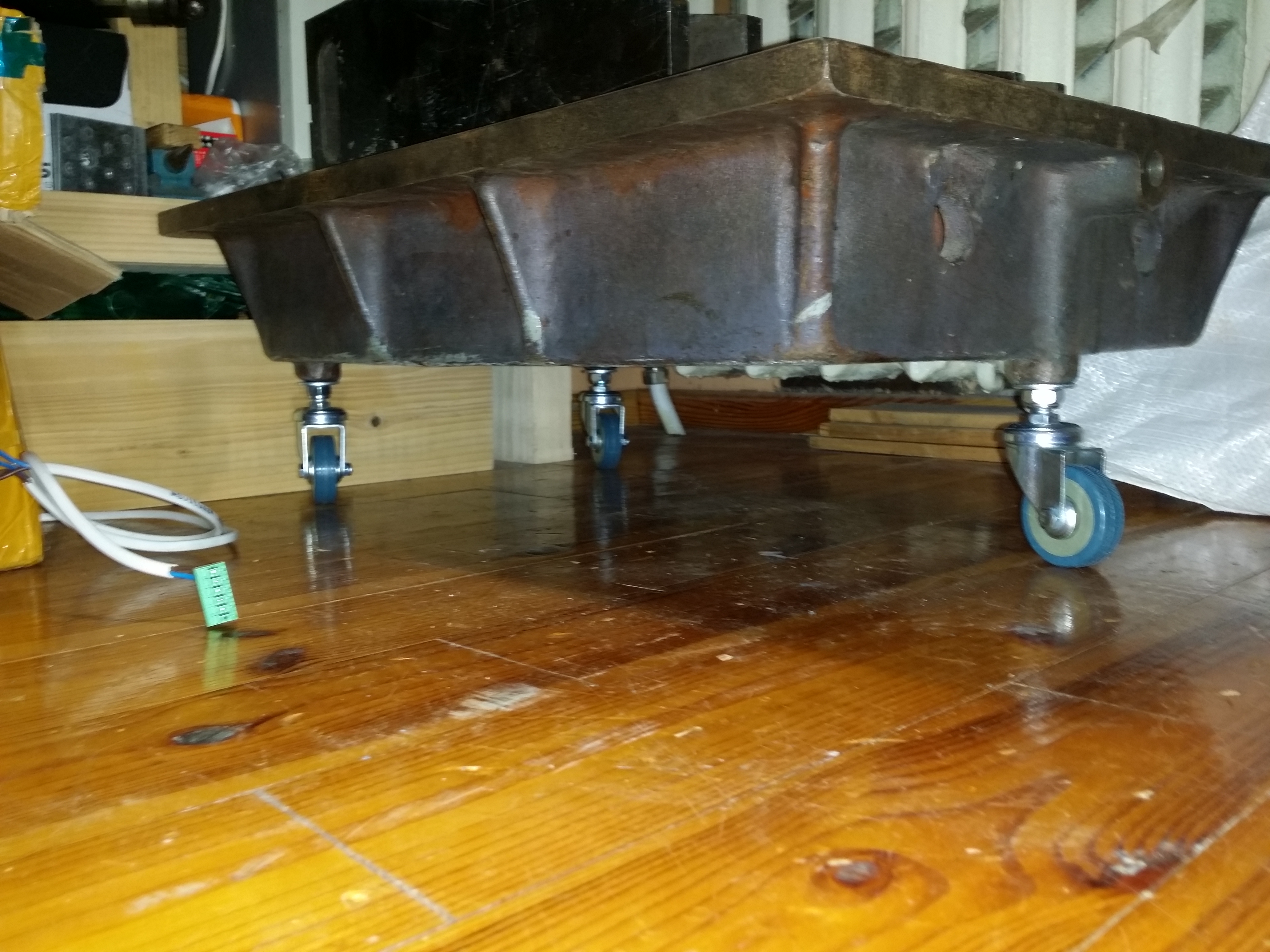

Ну что ж.
Прикинул боковой вариант размещения винта и чуток детализировал УСП элементы.
Сегодня пришлось чуток попортить ПП.
Прикрутил колеса, так как нужен доступ к токарному станку. А пол портить не сильно охота.
Теперь он катается на своих троих. Если характеристики верны по колесам то они по 30 кг выдерживают.
На первое время думаю достаточно.
Может кто-то подсказать, как называются колеса, которые убираются под раму и рама становится на свои 4 опоры?
За одно в пути УСП планки 300х60х45мм - 2 шт. (в качестве ребер жесткости)
Осталось найти плиту 360х180х30 - 2 шт. Жду пока отпишутся люди - есть ли в них в наличии.
А потом останется разобраться, как и сколько чего дозаказать по сухарям, болтам и прочей мелочевке.
Да и нужно понять, как этим пользоваться.

Я там что-то нагрузки не понял.
Модель 40 - 50 кг/шт.
Комплект из 4-х шт. 100 кг.
Как так?

xenon-alien писал(а): Может кто-то подсказать, как называются колеса, которые убираются под раму и рама становится на свои 4 опоры?
Я бы взял пару деревянных брусков типа 80х100 (чтоб по меньшей толщине подлазили под раму). Это конечно не так красиво, зато дёшево, надёжно и практично )

Это типа таскать плполу весь станок вместе с брусками ?! :wtf:

xenon-alien писал(а): Это типа таскать плполу весь станок вместе с брусками ?!
не, пускай на этих колёсах гоняет. в нужном месте - на бруски.

На этих он не останется, так как будущий общий вес не выдержит:
ПП- 50кг,
уголки ~15 кг
планки впути - 8 кг
плиты 360х180*30 2 шт. - 25 кг,
Итого уже ~100кг
И это без стола, переходных плит, шпинделя, рельс, ШВП и всей остальной мелочевки. Так что у меня подозрения, что до 200кг без проблем наберет веса...
Ну и будет под ним небольшая рама, а так же защита, что бы стружка не разлеталась по комнате. Да и может как-то СОЖ примудрю.

https://aliexpress.ru/item/1005001689484177.html Наверное что-то типа такого. Ищется по "workbench casters".
Эти конкретные 180кг на набор из 4-х штук.

nevkon писал(а): 29 янв 2021, 14:17 https://aliexpress.ru/item/1005001689484177.html Наверное что-то типа такого. Ищется по "workbench casters".
Похоже на то! :thumbup:
Только там чего-то нагрузку не пишут...
Поищу подобные, правда монтаж не очень нравится... :thinking:
140$ с доставкой! :wtf: Круто!

Это первые попавшиеся. Есть и подешевле. Есть ножки стопорные без роликов и есть прям в роликах выкручивающиеся. Такое еще дешевле.
Нагрузку пишут в lbs.
nevkon писал(а): Это первые попавшиеся.
Примерно такие и хотел найти. Но их уймая туча всяких.
nevkon писал(а): Нагрузку пишут в lbs.
Уже нашел - 400 lbs
Мне бы что-то хотелось бы, как в первой ссылке рекомендации.
Что бы не искать ещё и виброопоры.
Или придется и виброопоры искать и такие колеса, что убираются.

при движении нагрузка может распределяться на колеса неравномерно, лучше иметь запас.
knifemaker писал(а): при движении нагрузка может распределяться на колеса неравномерно, лучше иметь запас.
Предполагаю, что именно те колёса не вращаются и рассчитаны для перемещения веса из 4-х опор на 2 при перекатывании.
И 2 колеса по 50 кг дают нагружаемость в 100 кг
