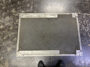

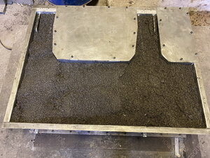

ХЗ, у меня громко только что было. Аккурат сейчас доливается портал для них и свеже залита станина... На 7% связующего... то есть впринципе там жидкой фракции (смола+отвердитель+процессинги) - 0,070716228467815 от общей массы компаунда.
У Плота же - жопа в мыле, работают до 9-10 вечера :tongue:

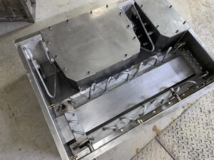

Итоговая схема армирования. Учтены замечания по кручению и исполнено с учетом технологических нюансов.
Обратите внимание, сквозных обвязок нет и не будет из религиозных побуждений. Текущее армирование несет цель закрепить закладные, а не повысить прочность изделия... На общую жесткость же типовое ж/б армирование не оказывает значительного влияния, ее итак с головой в нашем ПБ!
Все детали отпесочены до сборки, после местных прихваток при сборке - места сварки ацетонятся.
