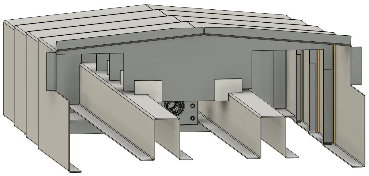

По заветам frezeryga сразу начал проектировать защиту. Ох и попила она кровушки, то в одном месте затык, то в другом. По итогам вот что пока получилось для оси Y

Т.к. ни одного станка никогда в живую не видел, то очень помогают видео HAAS. За основу брал вот такую конструкцию телескопа

2.JPG (20699 просмотров) <a class='original' href='./download/file.php?id=190735&mode=view' target=_blank>Загрузить оригинал (82.63 КБ)</a>
Т.е. скребки только в верхней части, а по бокам латунные полоски на точечной сварке. Все это добро передвигается на фторопластовых слайдерах и двух профилях. Сами скребки подсмотрел в теме у Yarrr viewtopic.php?p=501779#p501779 и нашел аналогичные на Али https://a.aliexpress.com/_BUY2YQ
3.JPG (20699 просмотров) <a class='original' href='./download/file.php?id=190736&mode=view' target=_blank>Загрузить оригинал (119.46 КБ)</a>
4.JPG (20699 просмотров) <a class='original' href='./download/file.php?id=190737&mode=view' target=_blank>Загрузить оригинал (143.58 КБ)</a>
Есть несколько вопросов к сообществу:
1. Будет работать такая конструкция защиты или что-то переделать?
2. На ось Z достаточно 20-х рельс, 20-го винта и 15 опор или лучше 25 рельсы и винт с 20-ми опорами?
3. Мотор на ось Z, при прямом приводе, хватит 750 W (3000 об/мин, 2,39 Нм) или лучше зразу закладывать 900 W (1000 об/мин, 8,59 Нм) ?

pashka-81 писал(а): 1. Будет работать такая конструкция защиты или что-то переделать?

pashka-81 писал(а): Ох и попила она кровушки
А сколько еще попьет, когда делать начнете=)
На нашем фрезерном такая защита
IMG_20200616_104009.jpg (20424 просмотра) <a class='original' href='./download/file.php?id=190847&mode=view' target=_blank>Загрузить оригинал (3.38 МБ)</a>
IMG_20200616_104018.jpg (20424 просмотра) <a class='original' href='./download/file.php?id=190848&mode=view' target=_blank>Загрузить оригинал (3.21 МБ)</a>
IMG_20200616_104444.jpg (20424 просмотра) <a class='original' href='./download/file.php?id=190849&mode=view' target=_blank>Загрузить оригинал (3.92 МБ)</a>
Сам защиту не делал, но тоже проектирую. У Вас не хватает демпферов. Плюс мне кажется эти загибы здесь лишние. Обычно ребро приваривается к торцу сегмента. Причем на ребре делаются пазы, а на сегменте шипы. Ну насколько я понял, изучая защиту станка, на котором работаю. У меня много фоток, делал чтобы в дальнейшем повторить. Могу скинуть на почту.

RNDL писал(а): У Вас не хватает демпферов. Плюс мне кажется эти загибы здесь лишние.
Я подозревал, что что-то должно толкать соседнюю секцию, поэтому сделал данные загибы. На вашей защите смотрю стоят какие-то бампера резиновые, поищу что-нибудь похожее, если найду, то переделаю.
RNDL писал(а): Обычно ребро приваривается к торцу сегмента. Причем на ребре делаются пазы, а на сегменте шипы.
Мысль понял, подумаю. Хотел сегмент с ребром просто на точечную сварку поприхватывать, но с системой шип-паз конечные размеры должны получиться точнее.

Malyarka74 писал(а): начинается веселье, когда тебе на резке говорят: мы так не согнем.
Я сам себе и резчик и гибщик, поэтому сразу рисую под возможности имеющегося оборудования и инструмента.

Мне кажется, такие загибы на концах будет сделать проблематично, я вместо них буду крепить капролоновые "скребки"

Прикольный станок. Надеюсь не загнется на стадии проекта. На защите не хватает бамперов, будет грохот при складывании/раскладывании. По бокам тоже нужно ставить скребки, никакие латунные полоски не помогут. Фторопластовые элементы лучше заменить на полиацеталь, фторопласт быстро промнется.
