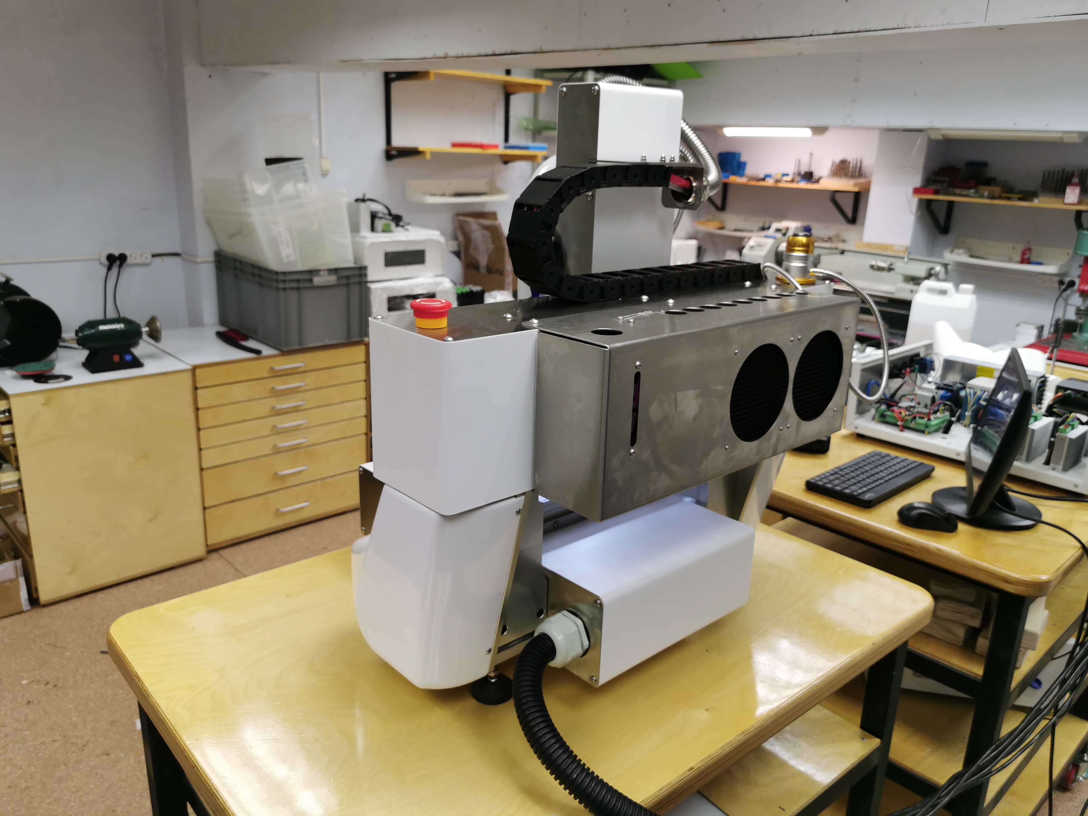

новые малыши на сборке.
IMG_20201023_224242_891.jpg (3886 просмотров) <a class='original' href='./download/file.php?id=187815&mode=view' target=_blank>Загрузить оригинал (1.48 МБ)</a>

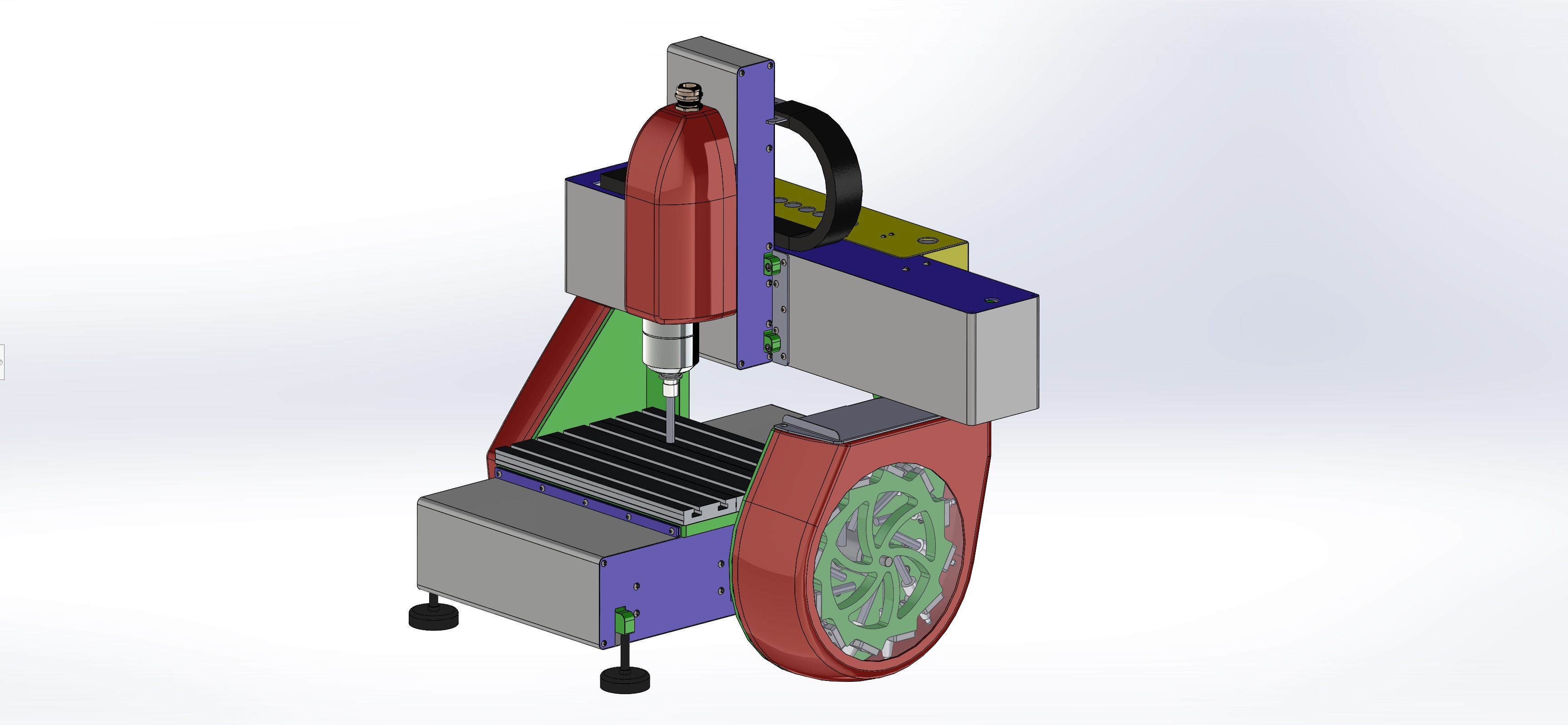

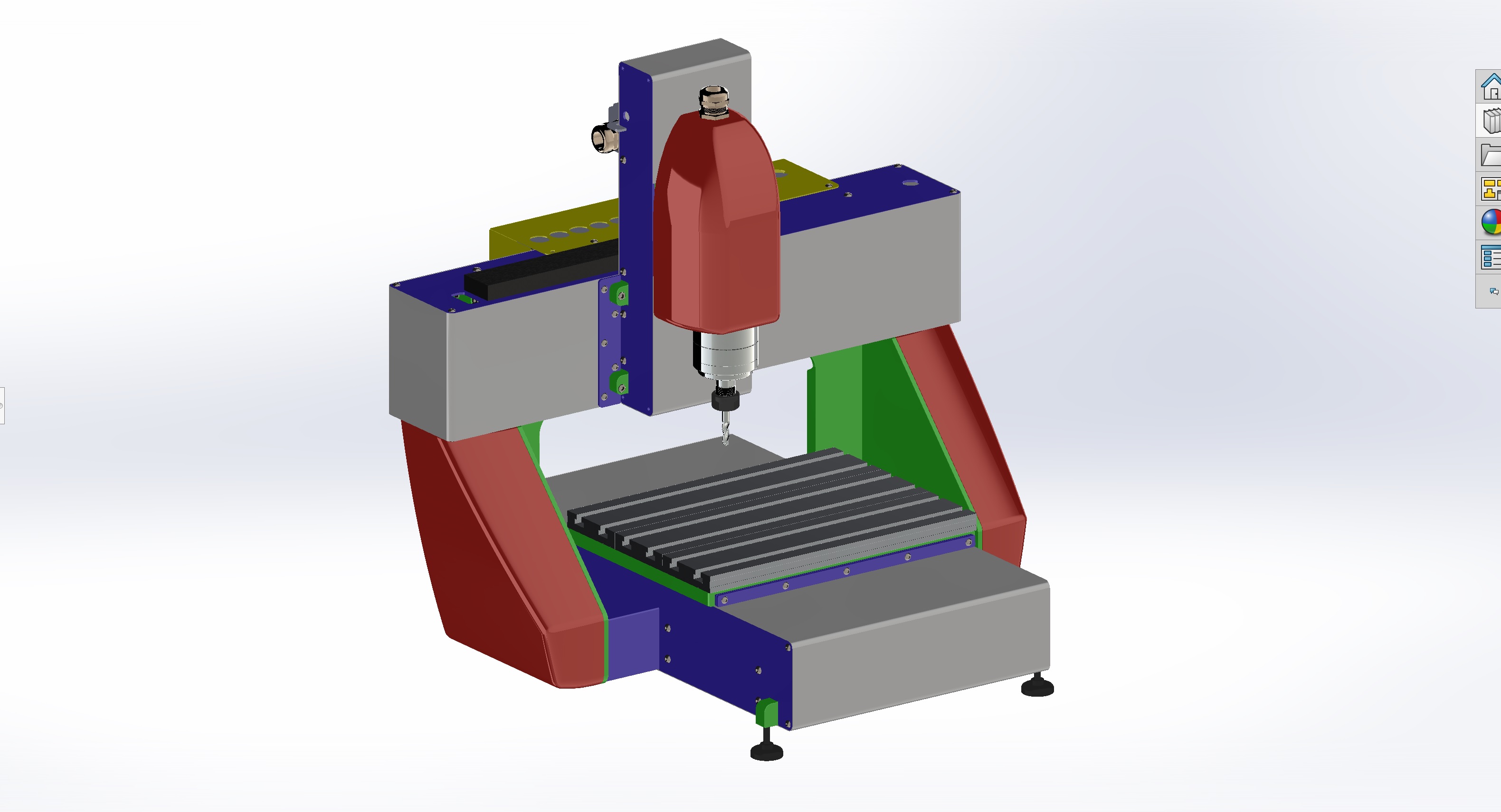

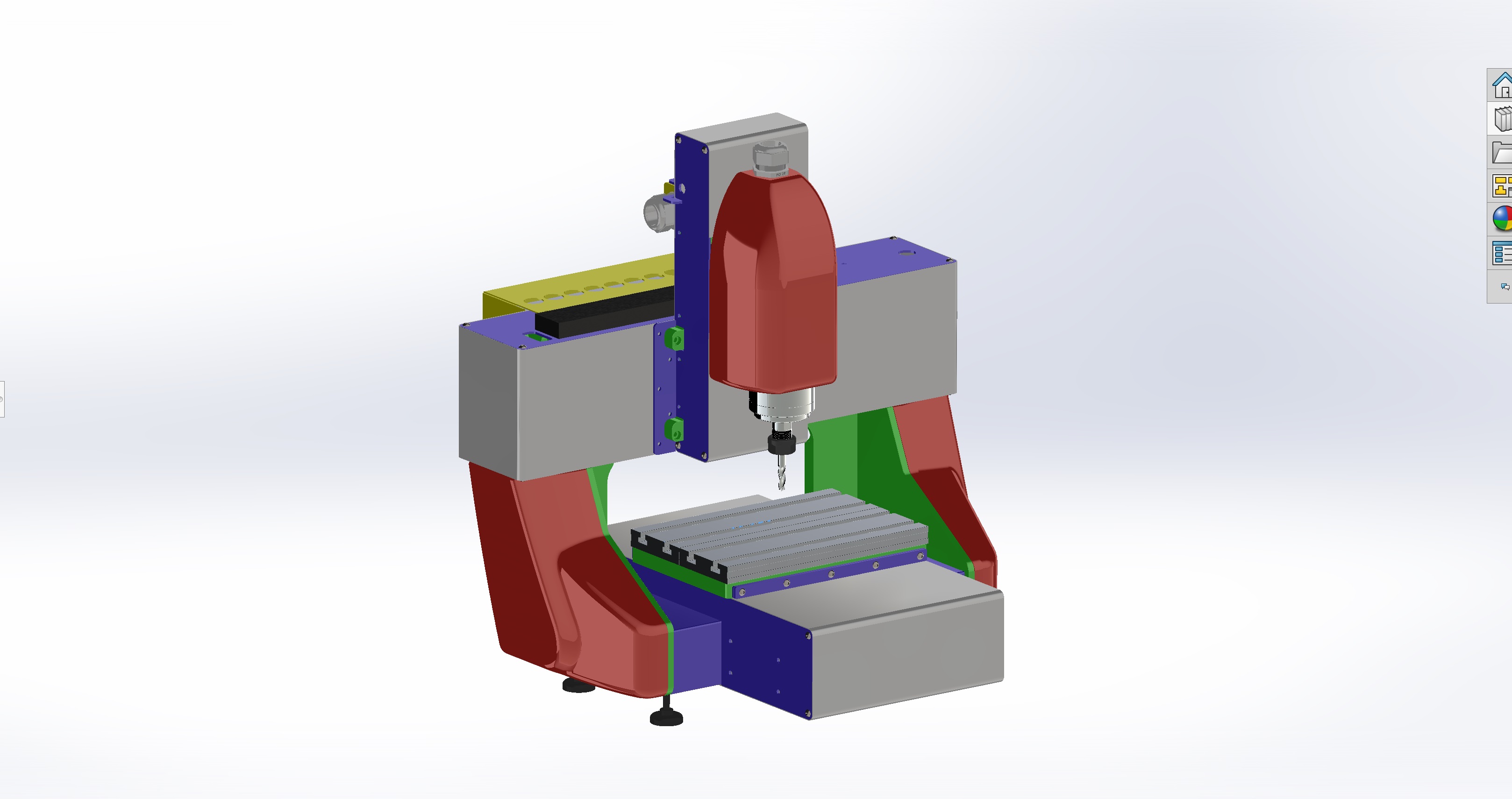

существует также версия такогоже станка с полем 400х300 а на базе 400х300 построена новая версия с автосменой.
B32D.jpg (3737 просмотров) <a class='original' href='./download/file.php?id=188159&mode=view' target=_blank>Загрузить оригинал (296.6 КБ)</a>
B43D.jpg (3737 просмотров) <a class='original' href='./download/file.php?id=188160&mode=view' target=_blank>Загрузить оригинал (330.37 КБ)</a>
B43D-ATC.jpg (3734 просмотра) <a class='original' href='./download/file.php?id=188161&mode=view' target=_blank>Загрузить оригинал (398.61 КБ)</a>

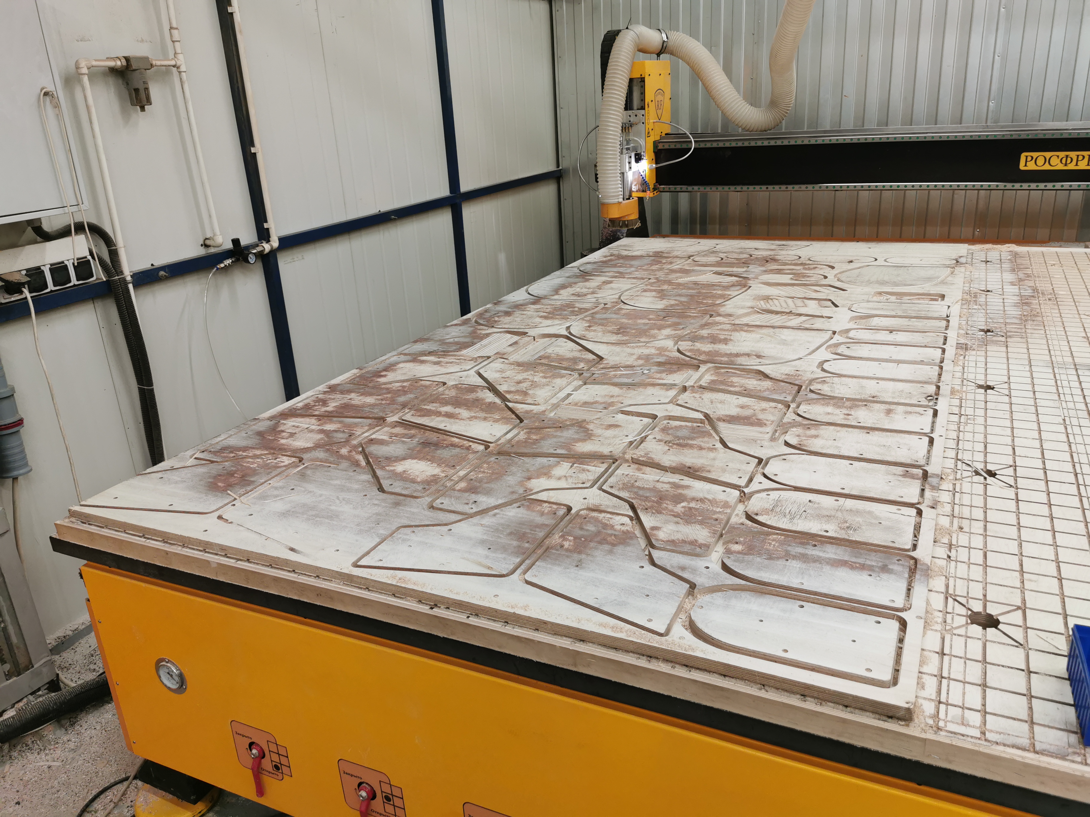

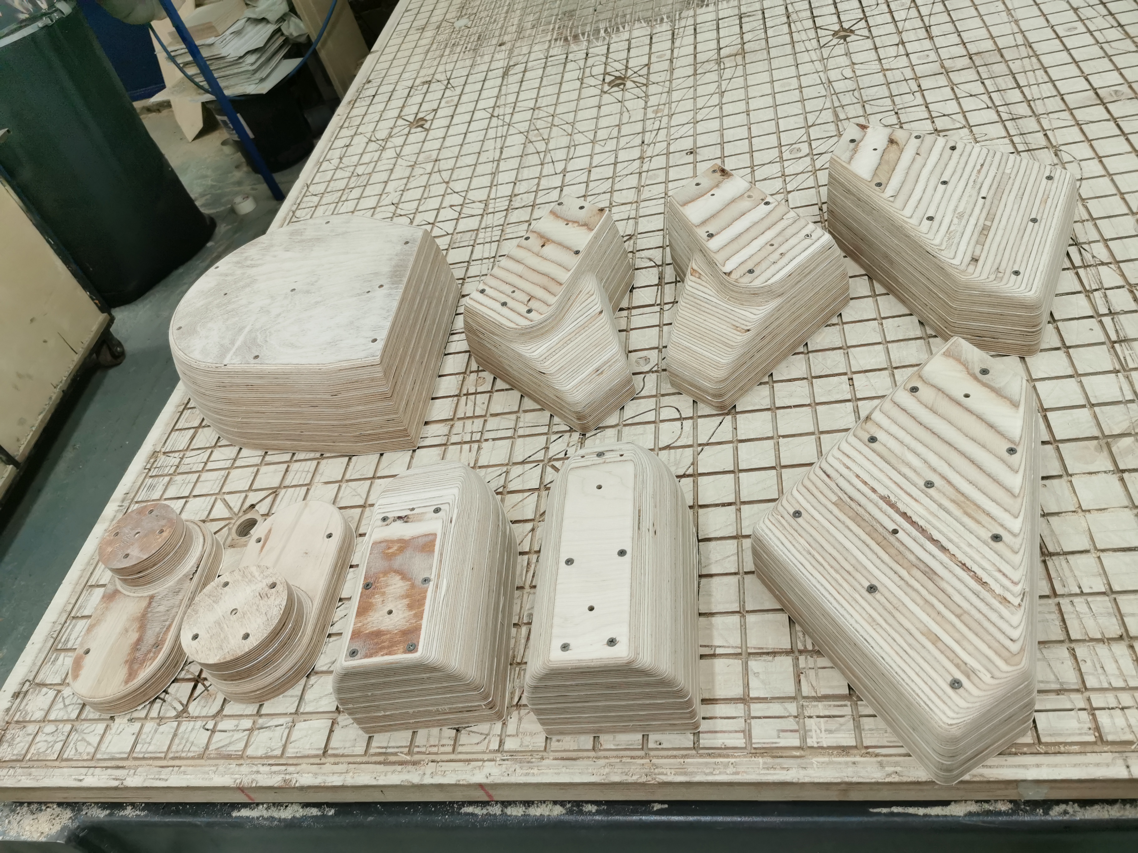

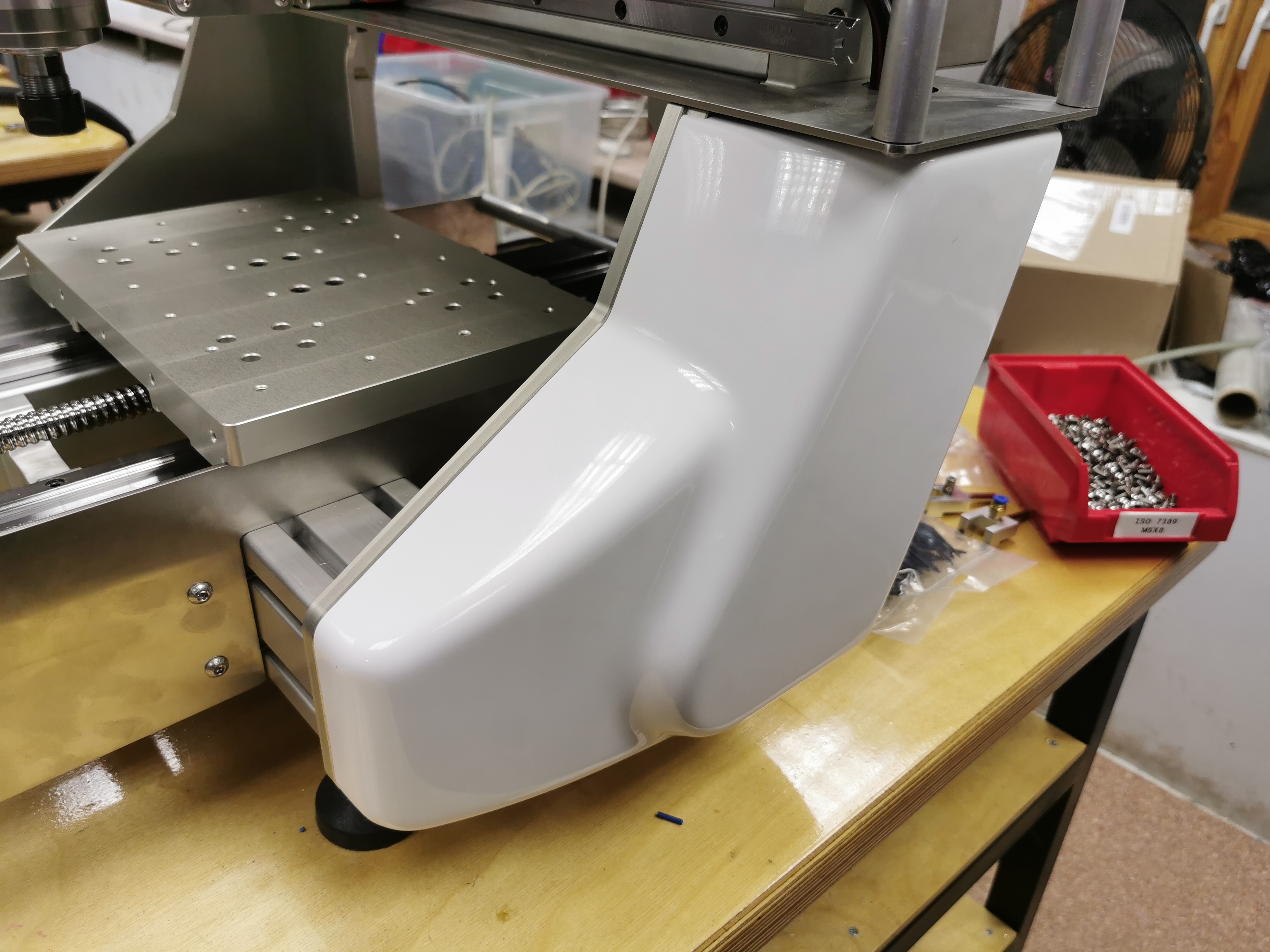

процесс изготовления облицовочной петушни.
IMG_20201210_160405.jpg (3489 просмотров) <a class='original' href='./download/file.php?id=189816&mode=view' target=_blank>Загрузить оригинал (1.92 МБ)</a>
IMG_20201211_185843.jpg (3489 просмотров) <a class='original' href='./download/file.php?id=189817&mode=view' target=_blank>Загрузить оригинал (2.36 МБ)</a>
IMG_20201213_211353.jpg (3489 просмотров) <a class='original' href='./download/file.php?id=189818&mode=view' target=_blank>Загрузить оригинал (2.56 МБ)</a>
IMG_20201213_211534.jpg (3489 просмотров) <a class='original' href='./download/file.php?id=189819&mode=view' target=_blank>Загрузить оригинал (1.54 МБ)</a>
IMG_20201128_175230.jpg (3489 просмотров) <a class='original' href='./download/file.php?id=189820&mode=view' target=_blank>Загрузить оригинал (3.56 МБ)</a>
IMG_20201128_142317.jpg (3489 просмотров) <a class='original' href='./download/file.php?id=189821&mode=view' target=_blank>Загрузить оригинал (2.94 МБ)</a>
IMG_20201212_191251.jpg (3489 просмотров) <a class='original' href='./download/file.php?id=189822&mode=view' target=_blank>Загрузить оригинал (2.02 МБ)</a>
Re: мелкий 2 300х200х100
Какова в итоге толщина пластика? 3-4мм?
Ты с прашивал в инсте.
Сообщения: 13713
исходный пластик 4мм но вытянулся местами до 2мм

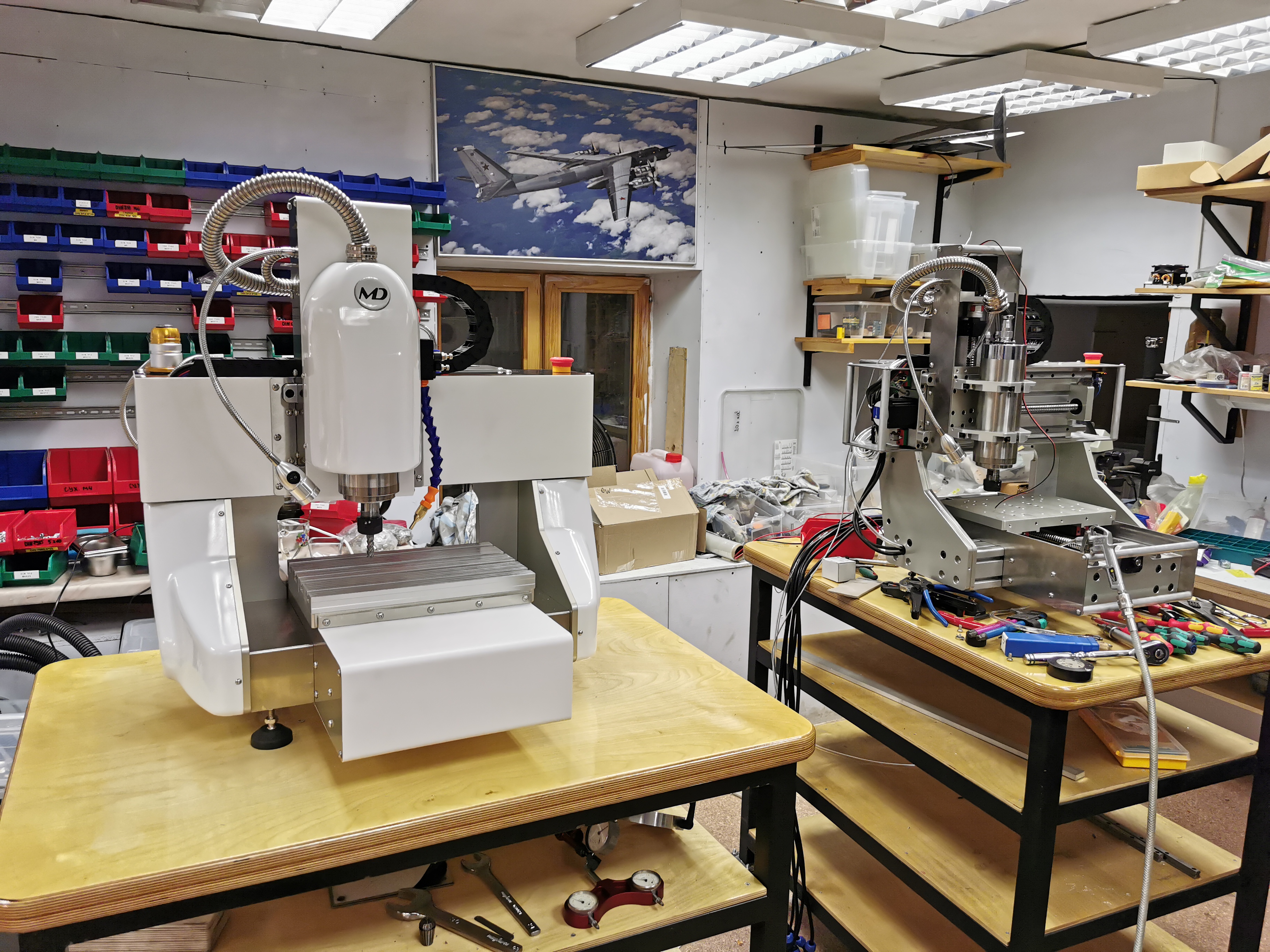

готово.
IMG_20201215_204922.jpg (3349 просмотров) <a class='original' href='./download/file.php?id=189893&mode=view' target=_blank>Загрузить оригинал (2.42 МБ)</a>
IMG_20201215_205914.jpg (3349 просмотров) <a class='original' href='./download/file.php?id=189894&mode=view' target=_blank>Загрузить оригинал (2.23 МБ)</a>
IMG_20201215_205927.jpg (3349 просмотров) <a class='original' href='./download/file.php?id=189895&mode=view' target=_blank>Загрузить оригинал (1.99 МБ)</a>
IMG_20201215_210432.jpg (3349 просмотров) <a class='original' href='./download/file.php?id=189896&mode=view' target=_blank>Загрузить оригинал (3.05 МБ)</a>
Сообщения: 3776
Зачетный такой батискафчик получился :good:
