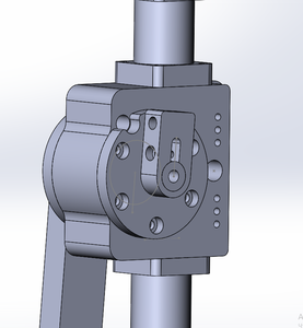

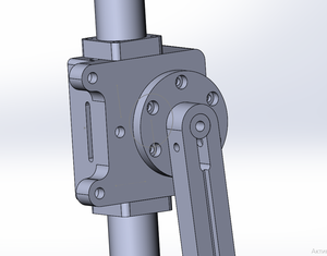

Да, именно так.
С одной стороны сама лапа одевается, а с другой настраиваемый упорный кулачок.

а натяг подшипников как регулировать.... упорный буртик фланца заведомо выше и калиброванные прокладки с должным усердием вырезанные из свежего номера Калужские ведомости? :)

а натяг регулируется точной подгонкой толщины прижимных крышек, либо глубиной кармана под подши в них)
К слову, прямо с ходу я практически попал в нужный размер - сейчас при затянутых крышках рейка чуть туже ходит, чем хотелось бы.
Я подумаю, что с этим делать - либо оставить как есть, если у цилиндра хватит мощи нормально двигать весь механизьму с таким натягом, либо все же чуточку придется попрыгать с крышечкой, снимая пару соток со дна кармана)
Юрий, я пытался нарисовать что-то попроще, с ручным приводом, с пружиной в качестве прижимного элемента, но все что то не то выходило...
Все равно не так просто, тоже работы много, легкого 100% рабочего решения я не нашел.
Ну а коли так, то гулять, так гулять)
Пущай на пневме будет....

А что конкретно тут сложно сделать? Все делается своими силами, шестерню можно купить
Механизм компактный , очень точный по повторяемости установки в конечном положении и надежный в работе
У меня уже довольно долго отработал без каких либо нареканий :good:
Гошан не стал ставить шпонки на кулачек и лапу, это может вызвать некие нюансы
Но время покажет , может и прокатит

Ну я попробую в таком виде сначала, посмотрю что получится...
Все же я надеюсь, что должно держать достаточно неплохо, муфты же как то держутся на валах шаговиков без шпонок всяких)
Попробую добиться стабильности открытия, чтобы не было ударов при упоре в ограничитель, я так понимаю это было главной причиной проворота вала.
Ну и никто не запрещает вал-втулочным фиксатором пользоваться, если понадобится.
В общем, попробую сначала самые простые варианты, а шпонки оставлю на крайняк.

На 638 локтайд будет намертво, но надо греть что бы разобрать

Пневмоцилиндр толкает рейку, рейка крутит шестерню, шестерня через вал поворачивает рычаг, на котором закреплён ЦИ.

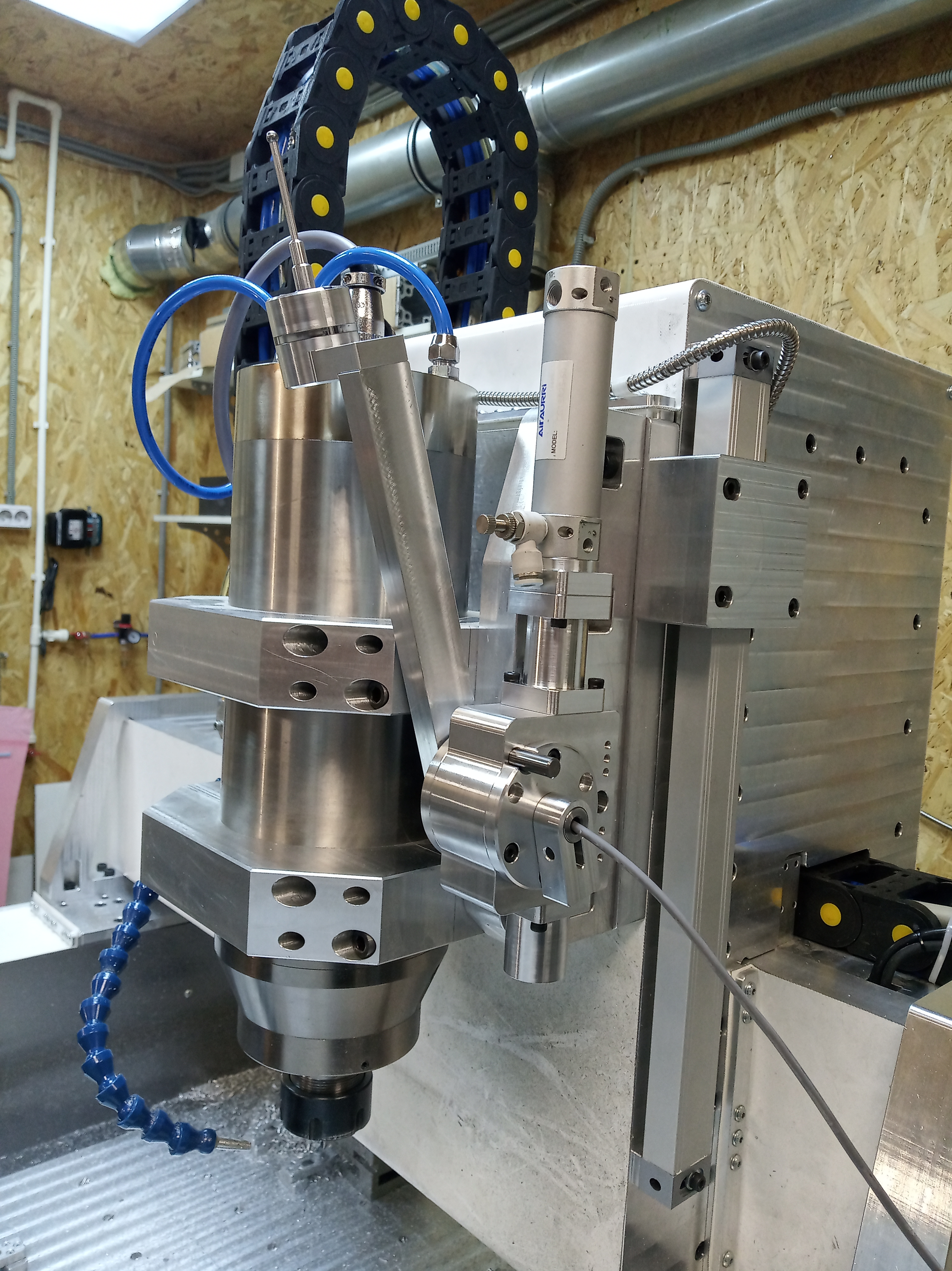

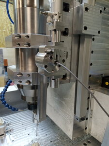

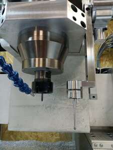

Допилил все детальки, все сходится вроде как.
примерил на штатное место на станке, тоже все как задумывал)

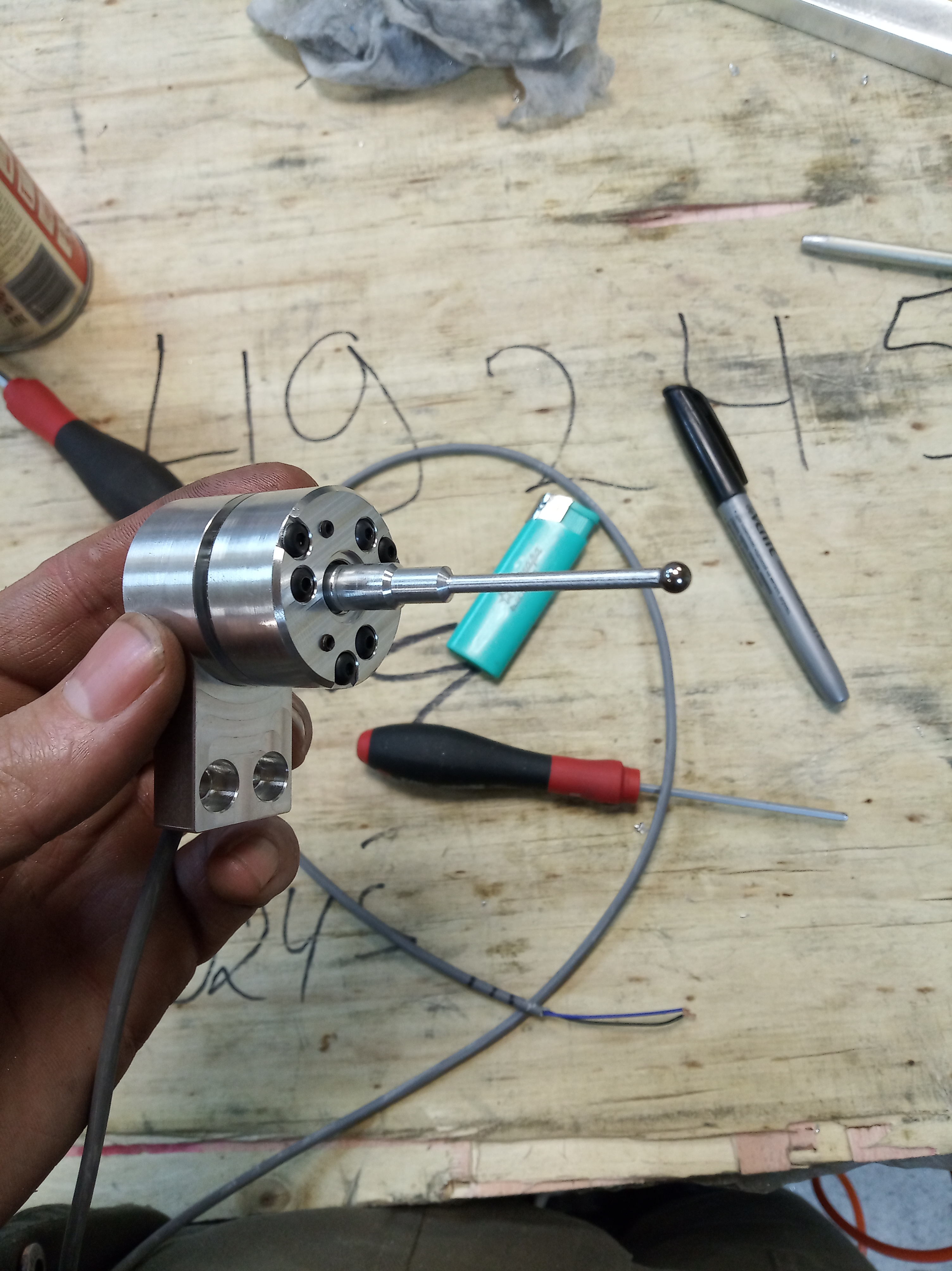

Головку саму сделал по аналогии со своим датчиком длины:
IMG_20201128_200305.jpg (1511 просмотров) <a class='original' href='./download/file.php?id=189209&mode=view' target=_blank>Загрузить оригинал (2.98 МБ)</a>

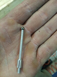

Ну и точнул пару стилусов самопальных на первое время, чтобы ломать не жалко было)
А то даже китайские самые недорогие по полтора рубля штучка....
