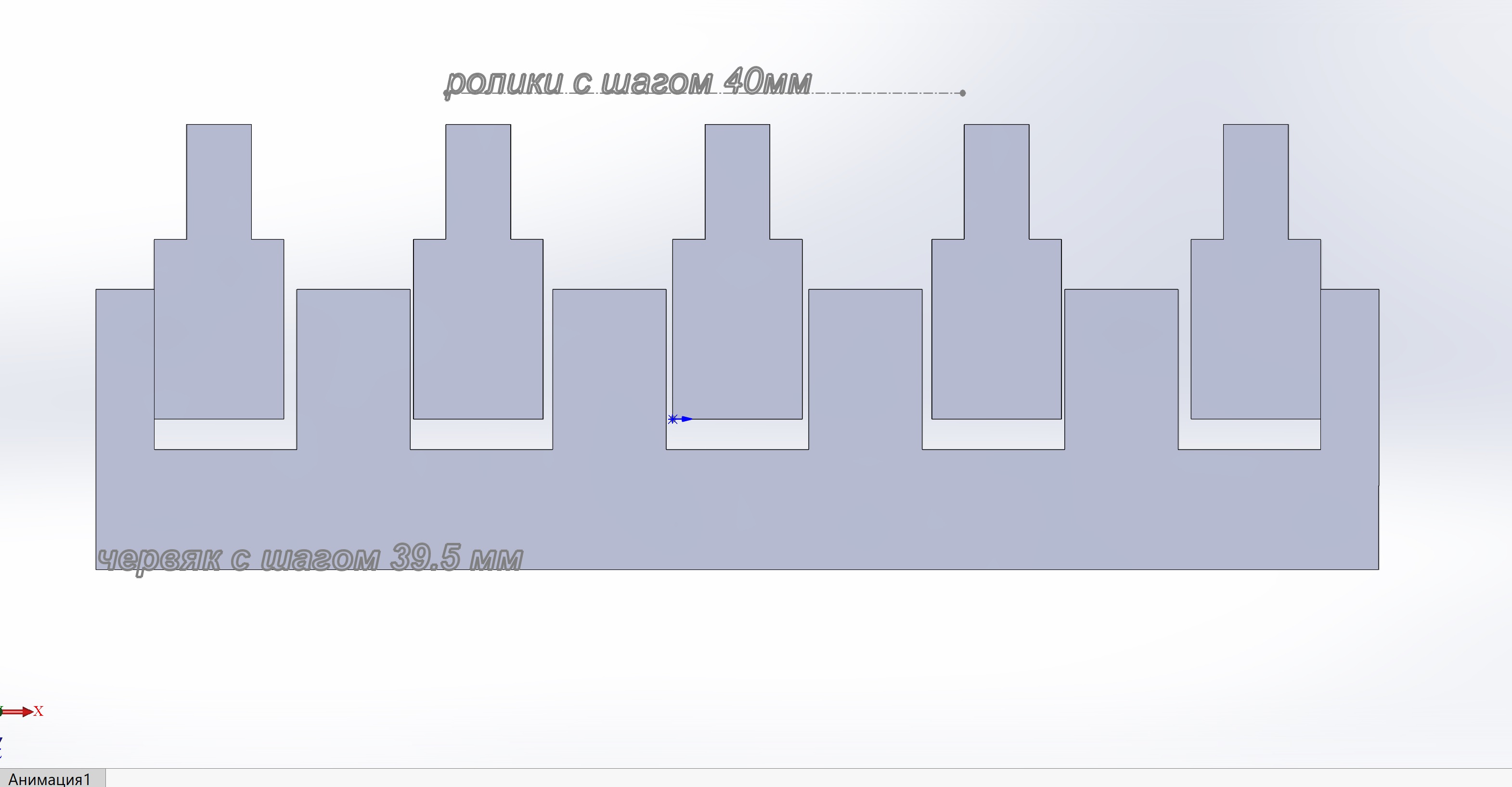

Ну я для себя принцип понял вот так
редуктор.jpg (3734 просмотра) <a class='original' href='./download/file.php?id=187993&mode=view' target=_blank>Загрузить оригинал (224.75 КБ)</a>
картинка в виде развертки на плоскость а зазоры завышены ради удобства восприятия .
диаметр ролика 20мм , расстояние между стенками червяка 22мм ну и разный шаг.............. крайние ролики в работе (обеспечивают беззазорность ) ну а средний явный паразит,ибо болтается без дела.... :hehehe:

niksooon писал(а): ↑27 окт 2020, 18:30 Интересная механизъма ,вот ток один нюанс интересует- опорный ролик(подшипник) обкатывается по одной стенке червяка , а на противоположной стенке червяка ролик движется уже навстречу ему . т.е хоть минимальный зазор в сопряжении(диаметр ролика и расстояние между стенками червяка), но он должен быть иначе механизм заклинит .Как с люфтами-то в таком редукторе боряться? или ролики на рабочем колесе стоят со смещением(переменным шагом) ? и тогда в каждый момент времени один из трех роликов находящийся в контакте с червяком скажем так крутиться в противоположном направлении(касаясь противоположных стенок червяка) ... так чтоль беззазорность редуктора организована?
Еще когда в "стограмме" увидел историю про данную механизьму, тоже эта мысль голову мою сразу посетила... Хотел даже коммент написать, но решил набраться терпения и дождаться готового результата. Однако, прояснилось раньше...

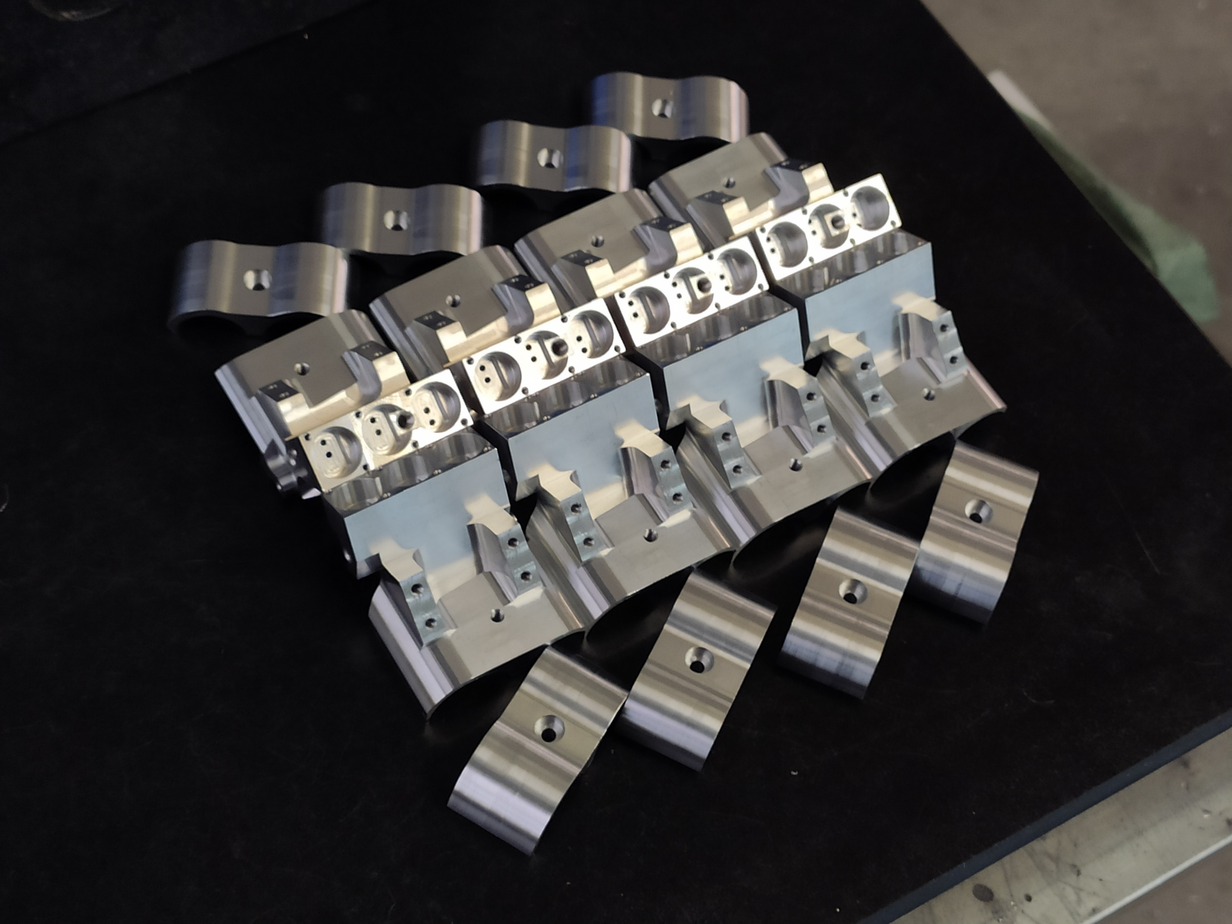

Делал микрогидроблок, и понял что 12 инструментов это мало))
IMG_20201105_111830.jpg (3497 просмотров) <a class='original' href='./download/file.php?id=188362&mode=view' target=_blank>Загрузить оригинал (3.12 МБ)</a>
Теперь думаю вернуться к идее автосмены с рукой, для нее уже много уже его же.
