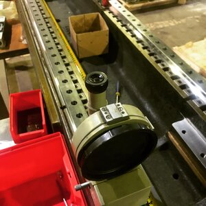

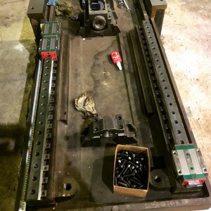

Чугун свежего разлива, и это смущает. После черновой фрезеровки ему бы полежать бы под открытым небом годик - другой. Отжиг,конечно, хорошо, но не всегда достаточно.
Darxton
Сообщения: 2113
Репутация: 623
Re: DX850 - фрезер 800*500*800 по стали
Сообщение Darxton »
За геометрию боялись зря. Пока обе оси в сотку по всей длине в обоих плоскостях. Маленькая ось даже в полсотки реально влезла. У длинной немного края приподняты, видимо для компенсации провисания под весом стола и заготовки.

Когда ходите вокруг прибора показания меняются?
