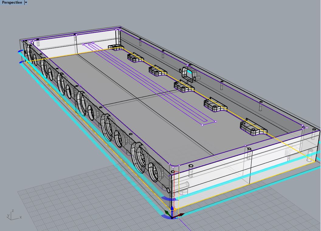

Так, сейчас будет длиннопост по вакуумному столу и по деталями для которых я его готовил.
Дано: 12 корпусов размерами 115х314х24мм, резьбы М4, М3, М2.5.
Тиски мои китайские могут зажать 120, но вылета за пределами губок остаётся слишком много, так что я достал из загашника вакуумный насос, и начал поиски комплектующих для стола.
1. Фитинги (самая большая проблема)
фитинги как всегда по старой памяти собрался брать цанговые, обратился в фирму архимед, а там либо под трубку менее 6мм (с метрической резьбой), либо более 6мм (у меня как раз лежала 10мм трубка в большом количестве) но с дюймовой резьбой. Надеюсь в аду есть отдельный котёл для тех, кто поддерживает до сих пор дюймовые резьбы в машиностроении.
Плита под стол была 20мм, срезаем верх и низ - остаётся 18мм. Делаем паз под 6мм жгут и остаётся у нас 12мм - на резьбу из них дай бог 8мм, а лучше вообще более 6 не пихать в торец. Да - можно было сделать вынос как я сделал на кольце подачи СОЖ - тогда можно было бы запихнуть любой фиттинг до 100мм в диаметре))), но это лишний гемор и плита под стол была ограниченного размера, не хотелось с неё ещё срезать.
изображение_2020-11-15_141903.png (2264 просмотра) <a class='original' href='./download/file.php?id=188725&mode=view' target=_blank>Загрузить оригинал (646.06 КБ)</a>
В общем пришлось довольствоваться тем что есть - 5мм поворотнфе фиттинги под трубку с внутренним диаметром всего 3мм.
Запихнул 2. 700р
2. Отстойник для СОЖ, да Assolo я смотрел, видел как льётся СОЖ в вакуумную систему, соответственно корпус от фильтра водопроводного пошёл в бой - 1500р
3. Трубки 5мм - 5м = 300р.
Шибанул плиту с кучей перевопротов обрабатывал - в чистовую тыльную сторону по трём точкам, потом уже в чистовую лицевую сторону.
GS0UyTx2l5w.jpg (2264 просмотра) <a class='original' href='./download/file.php?id=188731&mode=view' target=_blank>Загрузить оригинал (1004.61 КБ)</a>
Далее пошли проблемы с герметичностью жгута - по началу вообще ничего и никак не присасывалось. Добавил второй штуцер, уже пошёл прогресс.
В итоге 6мм жут - силиконовый получше герметизирует - паз под жгут 6.1Х5.6мм. СОединение жгута в торец - кончик у жгута соответственно надо подрезать для соединения в торец с самим собой - просто отрезать и состыковать не получится. ( В голове вертится мысль взять квадратного сечения жгут чтобы таких проблем не было.
Далее пошли промежуточные работы - сразу понял что у вакуума очень малое сопротивления - смещению заготовки (да я читал, но всё же 0.1 чистовая обработка торца глубиной 5мм). Потом я уже понял что клапан подсоса воздуха я просто забыл закрыть на обработке этой детали, да и стол выдержал обработку при этом.
Далее пошла первая часть работы по данному заказу тонкие крышки коробов электрических. 115х314х2мм.
Обработка от начала до конца одной фрезой - отстойник 1.5л набирается на половину, а соответственно обработки там на 10-15минут.
tRy4uwZeqBY.jpg (2264 просмотра) <a class='original' href='./download/file.php?id=188730&mode=view' target=_blank>Загрузить оригинал (657.76 КБ)</a>
RtKu55pDvds.jpg (2264 просмотра) <a class='original' href='./download/file.php?id=188729&mode=view' target=_blank>Загрузить оригинал (572.26 КБ)</a>
Ну как бы и фиг с ним - Срезал по высоте стол на 0.1 (получилась как раз итоговая глубина паза 5.6мм.)
Далее пошли большие плиты. Вчера сделал одну:
yv56NnJ8wx4.jpg (2264 просмотра) <a class='original' href='./download/file.php?id=188728&mode=view' target=_blank>Загрузить оригинал (803.33 КБ)</a>
Wq3jfdG3O_o.jpg (2264 просмотра) <a class='original' href='./download/file.php?id=188727&mode=view' target=_blank>Загрузить оригинал (905.2 КБ)</a>
Один важный факт, сначала я обрабатывал все плиты в размер 25 толщины новой фрезой от макса (честно говоря не быстро ибо глубину всего 0.3 за проход ставил.
DA6ZkqR5AXk.jpg (2264 просмотра) <a class='original' href='./download/file.php?id=188726&mode=view' target=_blank>Загрузить оригинал (430.06 КБ)</a>
А запаса у меня по привычке было 4мм.. Надо избавляться от этой привычки), Скорость 1200 за проход 95% от диаметра сковородки.
Так обработка с черновой выборкой.
Технология: фреза 8мм 3 зуба
1. Обработка торцов с шагом 0.5мм в 2 этапа по 12.45мм за раз соответственно. На чистовую 0.8!!!! (Внимание первая деталь делалась с запасом 0.3 - во время большой черновой внутренней выборки заготовка сместилась настолько что этого запаса просто не хватило)
Снимок2.JPG (2264 просмотра) <a class='original' href='./download/file.php?id=188733&mode=view' target=_blank>Загрузить оригинал (127.03 КБ)</a>
2. Внутренняя выборка S18000 F3510mm 0.4 за проход Шаг по Z - 18.2mm = 25.55куб.см/мин (отступ на чистовую 0.45)
В моей программе, которая формально определяется как программа для дизайна есть CAM от MecSoft, ну и самое быстрое что там есть для выборки это выборка по бесконечной спирали (треугольный карман или наружный периметр - треугольная траектория и т.д.)
Но если с выборкой внешнего периметра нет проблем с удалением стружки, с угловыми зарезами. То при внутренней выборке фреза втыкается во внутренние углы, начинает верещать - звенеть - инструмент начинает заедать в том числе об стружку.
ПО этому использую "Спид" покетинг - 45% времени инструмент не работает, за то углов всего 4 в самом конце - и за счёт спирального движения устружка сама потихоньку вытясняется из зоны реза и чистить зону приходится всего 3-4 раза за 46минут программы. В место того что с более быстрой обработкой 26мин - надо постоянно стоять у станка и рукой орудовать возле фрезы. Там короче куча минусов.
Снимок3.JPG (2264 просмотра) <a class='original' href='./download/file.php?id=188735&mode=view' target=_blank>Загрузить оригинал (152.87 КБ)</a>
Снимок3.1.JPG (2264 просмотра) <a class='original' href='./download/file.php?id=188734&mode=view' target=_blank>Загрузить оригинал (379.63 КБ)</a>
3. Периметр второй черновой выборки (отступ на черновую 0.4)
Тут только скажу что делаю подобную вещь ибо хотел данный проход так же ускорить и разделить долгий спид покетинг на 2 этапа: периметр а потом спираль снаружи во внутрь - это оптимально.
Снимок4.JPG (2264 просмотра) <a class='original' href='./download/file.php?id=188736&mode=view' target=_blank>Загрузить оригинал (80.51 КБ)</a>
4. Черновая доработка дна тут ясно видно отсутствие халтурных передвижений фрезы.
5.JPG (2264 просмотра) <a class='original' href='./download/file.php?id=188732&mode=view' target=_blank>Загрузить оригинал (109.29 КБ)</a>
5. Чистовая.
Далее ещё будет много установок ибо обработка с обратной стороны и с торцов.
По итогу: при рабоче та вакууме надо ещё и учитывать смещение заготовки во время реза (если вы пользуетесь не матами, а жгутом) ну и так же меньшую жёсткость торцевую а значит менее производительные режимы.
З.Ы. Совсем забыл отчёт по насосу составить: Value 160n по моему, жидкость из системы гребёт во внутрь как слон.
На тонких деталях набрал 50-70мл воды за 6 часов работы, когда я после каждой детали по 0.5 стакана отстойника сливал в бадью с СОЖ обратно.
Причём набирает он именно конденсат а не саму жижу. Ибо жидкость была идеально чистая в отличии от СОЖ из системы.
Выводы. Сделать стакан дополнительный со сливом со дна, и с подачей воздуха на дно стакана. Вставить разделительные перегородки и залить масло.
Как выяснилось оно идельно задерживает воду внутри насоса а значит так же идеально будет задерживать испарения и вне его. Тем более что в насосе температура по 100-120гр. А в стакане будет ниже комнатной.
Главное в таких случаях не открывать систему при вакууме внутри насоса, ибо всё это масло с конденсатом долетит очень быстро до насоса.
Так же если масло превратилось в эмульсию - можно слить всё что есть в насосе - отделить конденсат со дна от эмульсии и залить обратно. Ни к чему хорошему это не приведёт, но если после этого 4-5 часов погонять насос без подачи внутрь испарений (например торцовка макса фрезой без подачи СОЖ) То насос сам испарит их себя воду. Масло обратно вернулось из мутной жижи в своё прозрачное состояние.
Снимок5.JPG (2264 просмотра) <a class='original' href='./download/file.php?id=188737&mode=view' target=_blank>Загрузить оригинал (107.19 КБ)</a>
