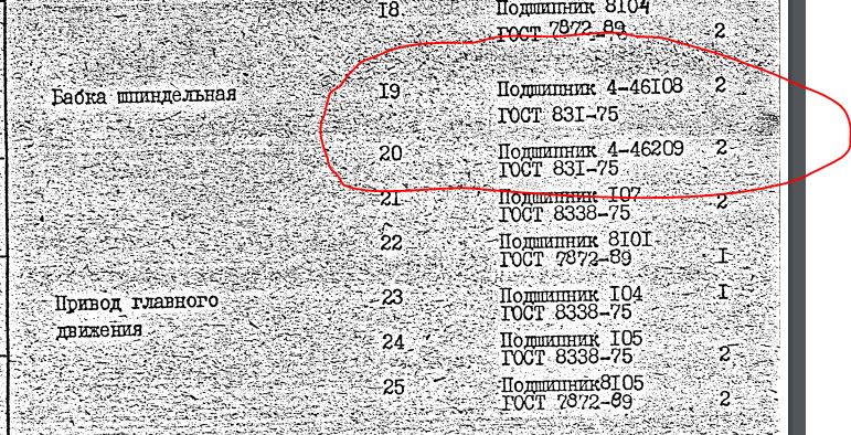

Открыл паспорт - судя по госту на подшипники, нифига они не дуплексированы. Просто натянуты проставками.

inFamous писал(а):дуплексированы. Просто натянуты проставками
это одно и тоже, только способы разные)
тогда положение наружных обойм не играет совершенно никакой роли

я у себя выкидывал проставочное кольцо и ставил триплекс, вместо дюплекса)

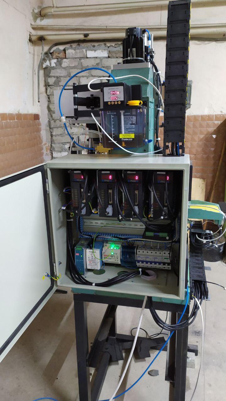

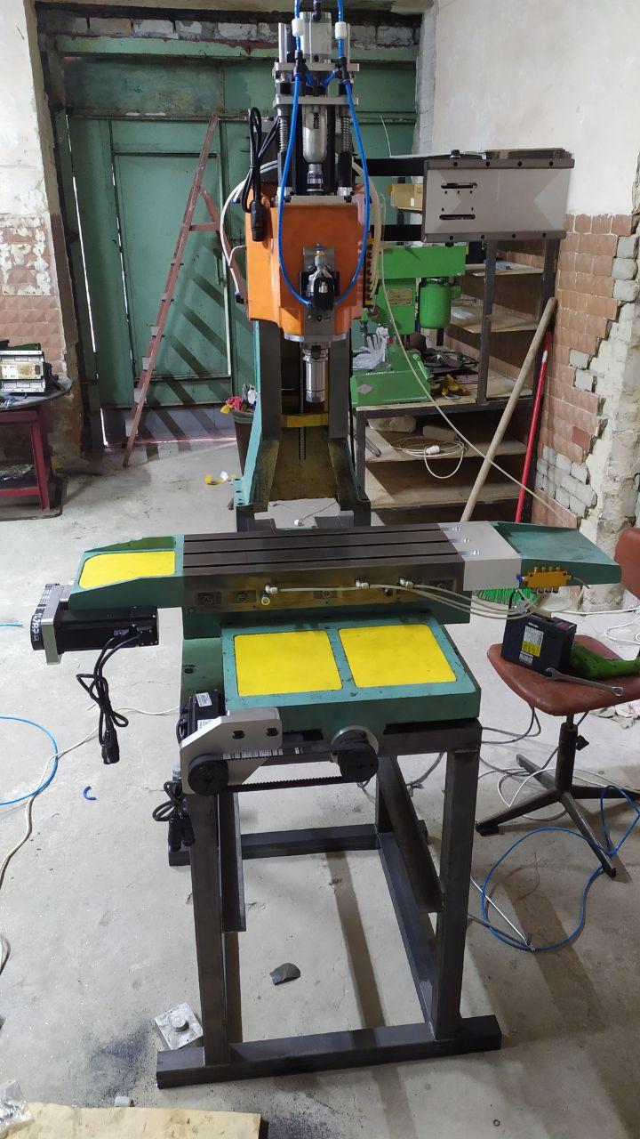

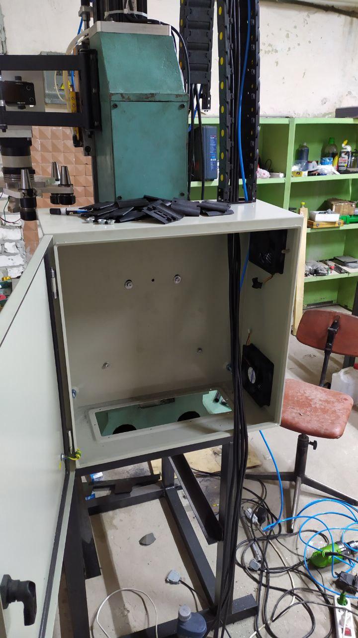

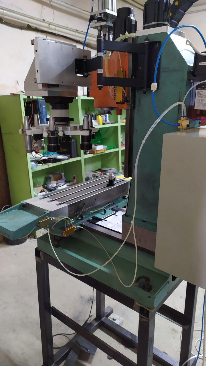

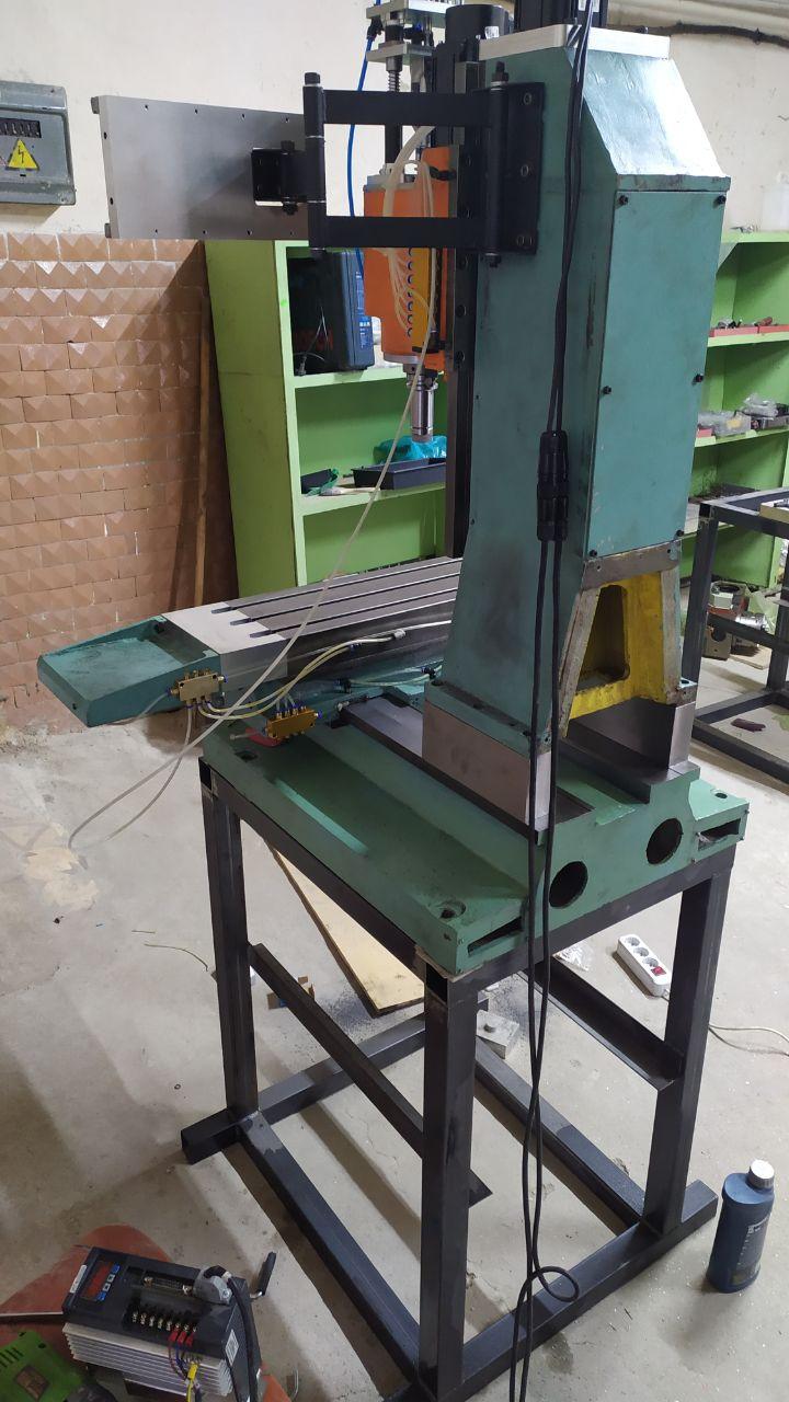

Спустя полгода перерыва работы по механике был завершены. Станок будет с автосменой. По осям сервы 600 и 750 Вт, голова 1 кВт. ШВП 1605 TBI C5, опоры SYK.

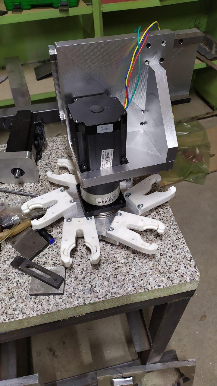

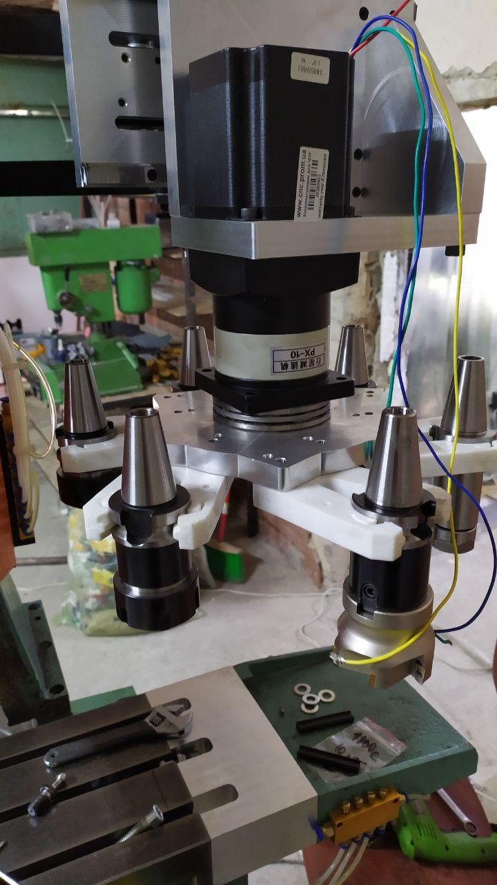

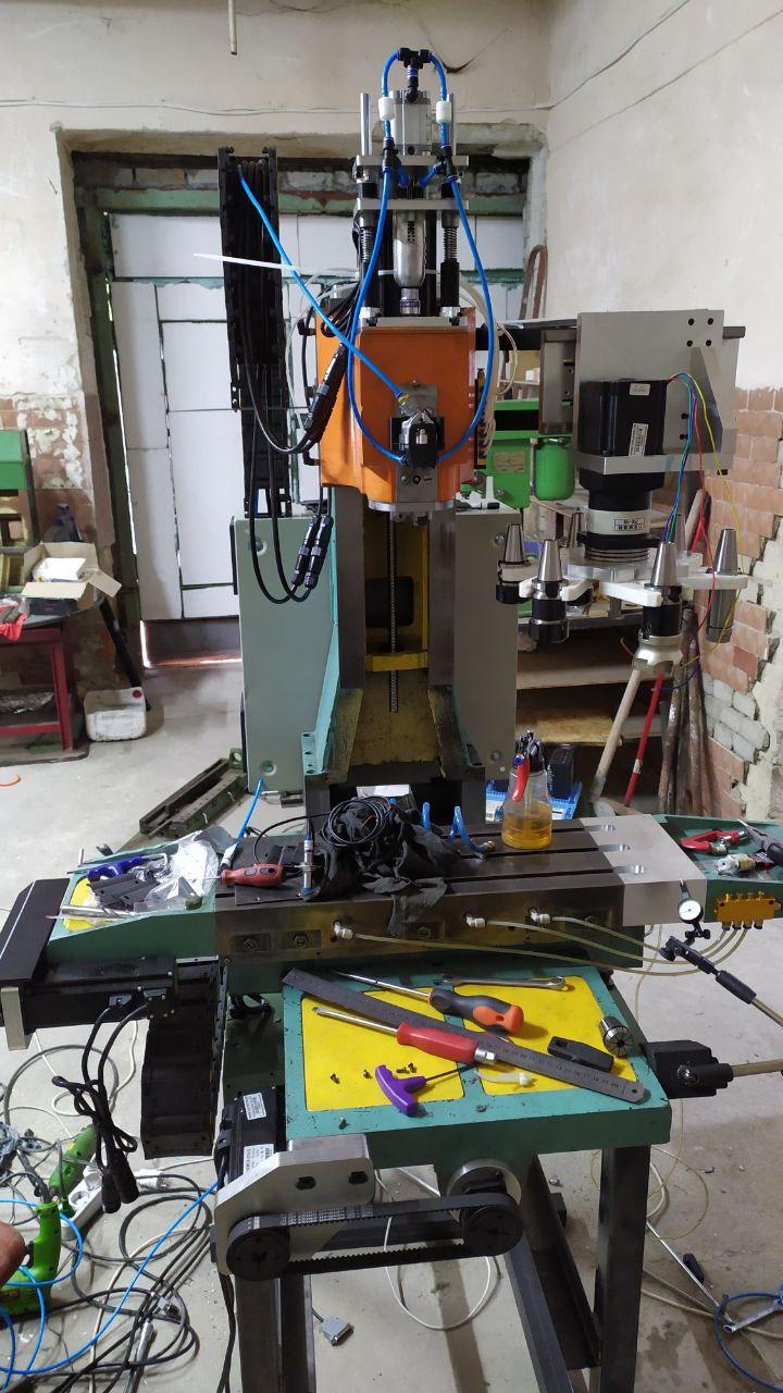

Накинул сменщик уже в боевом положении. В роли кронштейна - VESA кронштейн для монитора, немного переделанный - убраны пластиковые колечки проставочные и заменены на металл, и винты высокопрочные М12. Немного гуляет но роль свою выполняет уверенно.

Re: Фрезер МС-51 - превращение в ЧПУ
А зачем редуктор?
Моща ШД не малая.
inFamous
Сообщения: 801
Репутация: 278
Сообщение inFamous »
xenon-alien писал(а):А зачем редуктор?
Моща ШД не малая.
подсмотрел у китайцев
они зачем то ставят же, не дураки ж
тем более на что то надо же было диск вешать, узел подшипниковый городить....а так уже в планетарке всё это есть.
да и усилие, необходимое чтобы засунуть патрон в лапу нужно некислое....побоялся что провернёт

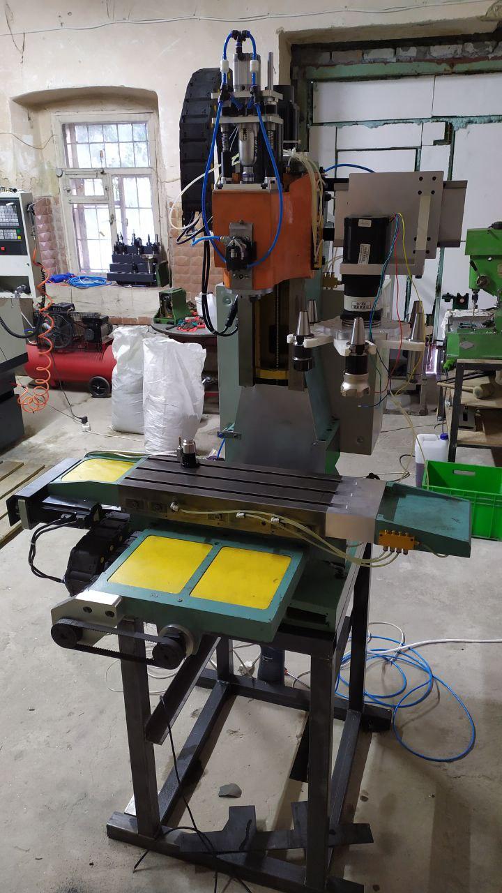

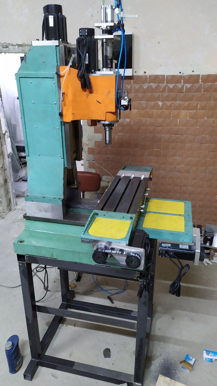

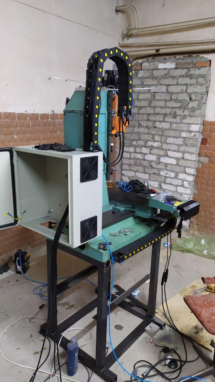

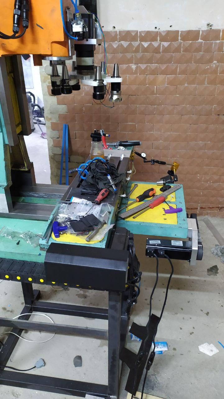

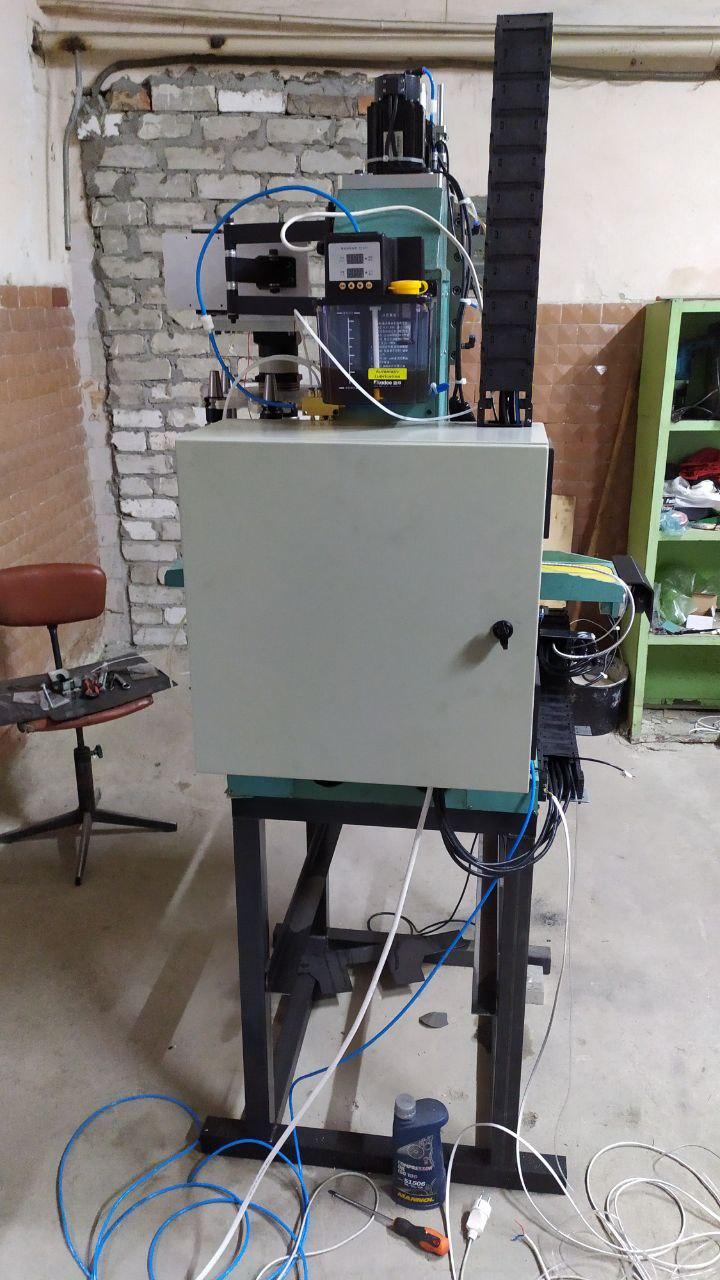

Дело движется вперёд
photo_2020-09-03_17-52-17 (2).jpg (5783 просмотра) <a class='original' href='./download/file.php?id=185710&sid=c3520b40a0470d689a0d7d9ea0862642&mode=view' target=_blank>Загрузить оригинал (126.99 КБ)</a>
photo_2020-09-03_17-52-17.jpg (5783 просмотра) <a class='original' href='./download/file.php?id=185711&sid=c3520b40a0470d689a0d7d9ea0862642&mode=view' target=_blank>Загрузить оригинал (155.75 КБ)</a>
photo_2020-09-03_17-52-16 (2).jpg (5783 просмотра) <a class='original' href='./download/file.php?id=185712&sid=c3520b40a0470d689a0d7d9ea0862642&mode=view' target=_blank>Загрузить оригинал (129.5 КБ)</a>
photo_2020-09-03_17-52-16.jpg (5783 просмотра) <a class='original' href='./download/file.php?id=185713&sid=c3520b40a0470d689a0d7d9ea0862642&mode=view' target=_blank>Загрузить оригинал (136.95 КБ)</a>
Kost_irk
Сообщения: 1000
Репутация: 194
Откуда: Иркутск
Сообщение Kost_irk »
Проставки под колонной надобно связать в коробочку.
inFamous
Сообщения: 801
Репутация: 278
Kost_irk писал(а): 04 сен 2020, 08:18 Проставки под колонной надобно связать в коробочку.
это станок категории 350 кг
тем более так никто не делал, кто делал такие проставки
+ вы родное основание видели там? как оно сделано? два уха по 15 мм толщиной. Вряд ли их можно жиже сделать такими проставками уж точно. Ну и станок под алюм как бы.
john1987887
Сообщения: 3296
Репутация: 1802
Сообщение john1987887 »
Очуметь. Как реализована ориентация шпинделя?
inFamous
Сообщения: 801
Репутация: 278
john1987887 писал(а): 03 окт 2020, 18:42 Очуметь. Как реализована ориентация шпинделя?
Да вообщем то там на видео видно - позади шпинделя стоит индуктивный датчик, самый обыкновенный. В шпинделе от приспособы для шлифовки осталось два отверстия - одно из них я заглушил гужоном, второе осталось. Вот по нему и работает. + как индексная метка может работать =)
Шпиндель управляется по степ/дир, в Mach3 как шпиндель и как ось B идёт. Ориентация - обычное реферирование с отскоком. Несмотря на датчик реферируется очень точно - по рискам разбег в десятку две на глаз.
