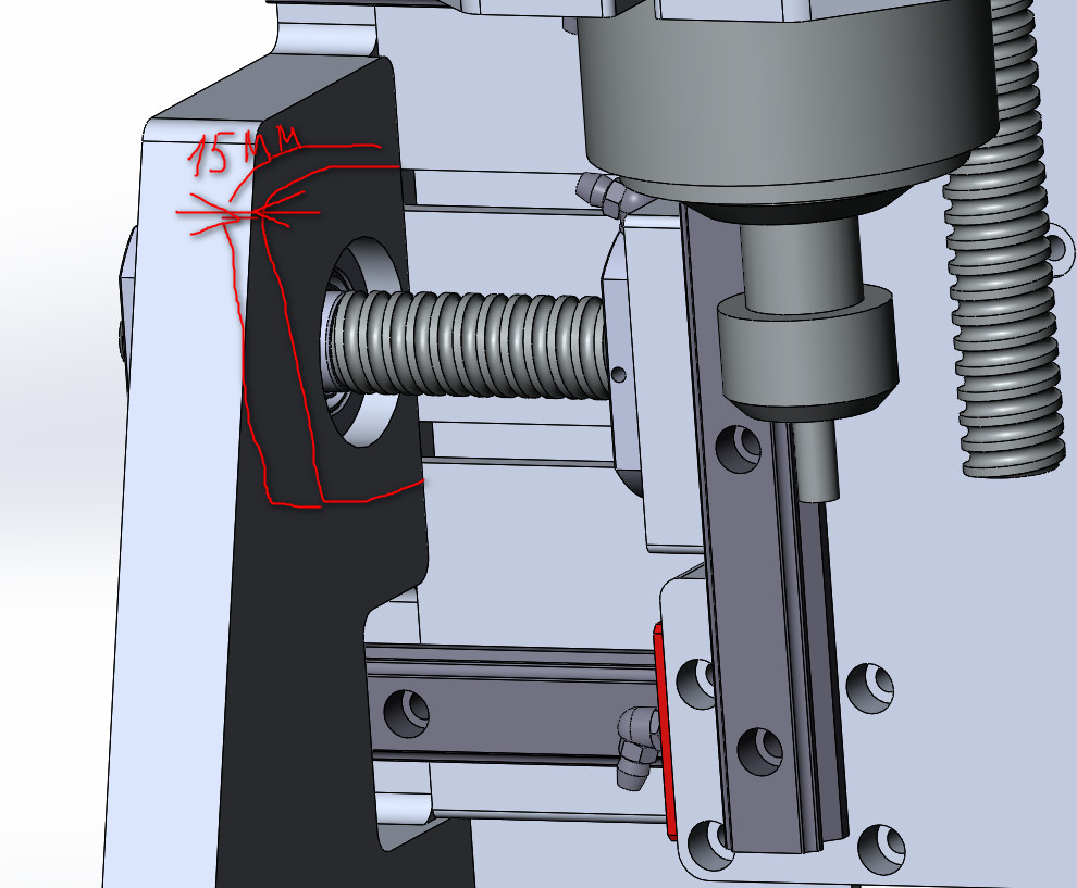

Umnik, крепление портальной гайки всем хорошо думал о таком но блин гайка торчит + болты и в итоге плита до упора не поедет и 15мм хода оси вынь да полож за такое решение. есть одно смелое простое и крутое решение с креплением гайки но на вид колхоз будет, это сделать также как у тебя только выкинуть кронштейн и прикрутить саму гайку в торец плиты на 2 винта. решит все проблемы и минус деталь. возможно и сам когданибудь так начну делать. давно придумал но никак не решусь.

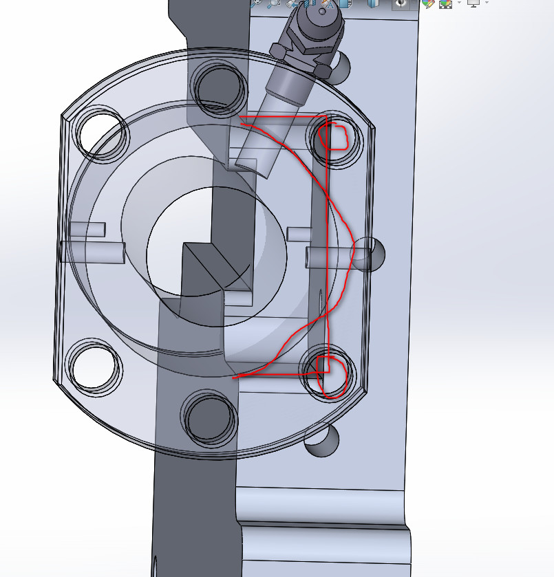

frezeryga писал(а):крепление портальной гайки всем хорошо думал о таком но блин гайка торчит + болты и в итоге плита до упора не поедет и 15мм хода оси вынь да полож за такое решение. есть одно смелое простое и крутое решение с креплением гайки но на вид колхоз будет, это сделать также как у тебя только выкинуть кронштейн и прикрутить саму гайку в торец плиты на 2 винта. решит все проблемы и минус деталь. возможно и сам когданибудь так начну делать. давно придумал но никак не решусь.
чет как-то стремновато гайку на 2 винта всего за один край прикручивать....
и для этого ее топить в тело плиты придется сильнее на 3 мм почти, чтобы винты на середину сечения плиты пришлись.
И это 20ю ШВП, 16ю еще глубже надо утапливать....
Быть может, лучше тогда выбрать в боковине карман под фланец гайки и винты, а опору фикс. перевернуть цилиндрической частью наружу...
Тоже колхоз стремный с виду, но хотя бы с точки зрения жесткости сомнений меньше.

да все варианты я рассматривал. какие либо карманы под что либо плохо себя зарекомендовали поскольку забиваются стружкой потому или сквозной вырез или ничего. сквозной вырез под каретки какраз появился на бомжах второго поколения не только для возможности снять каретку но и чтобы все что сгребается с рельса не зажимало между кареткой и боковиной а также туда заходит пластиковая часть каретки позволяя ехать плите до упора в боковину портала. в общем это фишка несет много пользы но придумана была не сразу. а гайка на два болта хоть и колхозно но по жесткости будет норм поскольку плечо там минимальное и гнутся нечему да и твой хомут также за край держится потому разницы никакой.

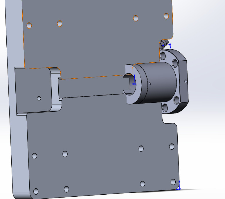

Разница все же есть, дело не только в количестве винтов (на моем кронштейне их кстати три), но и в площади контакта.
В случае с краешком гайки она будет явно меньше...
Но с другой стороны, нагрузок радиальных на гайку вроде как и нет, только осевые, так что вероятно должно прокатить.
Единственно, придется делать паз с обратной стороны под винт глубже в теле плиты, ну и карман под тело гайки надо делать полукруглым, т.к. прмоугольный перекрывает своими углами места под крепежные винты.

Сообщения: 13713
Re: Портальник по цветмету 450*750
ну да только както так.
