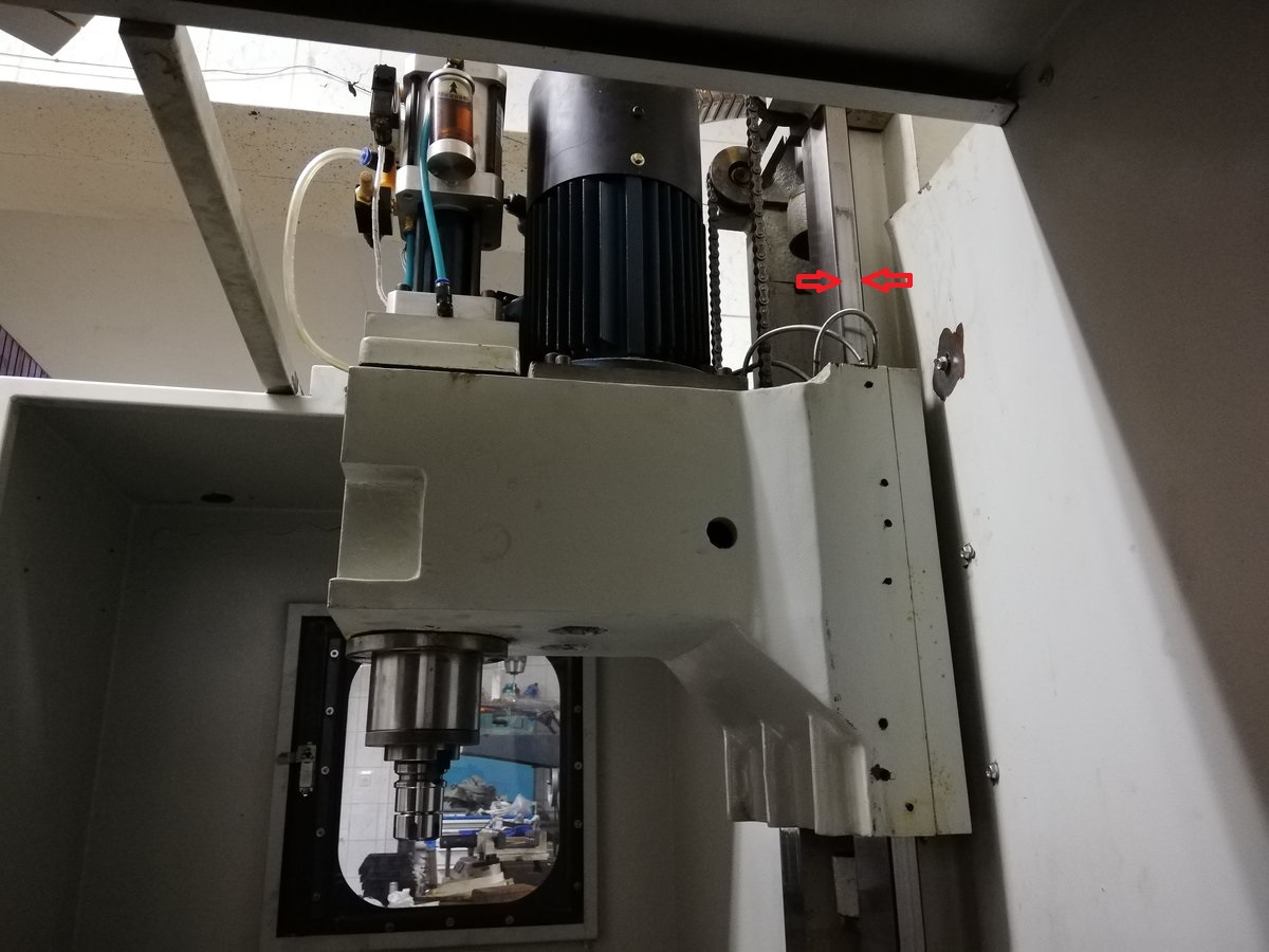

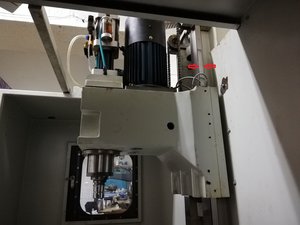

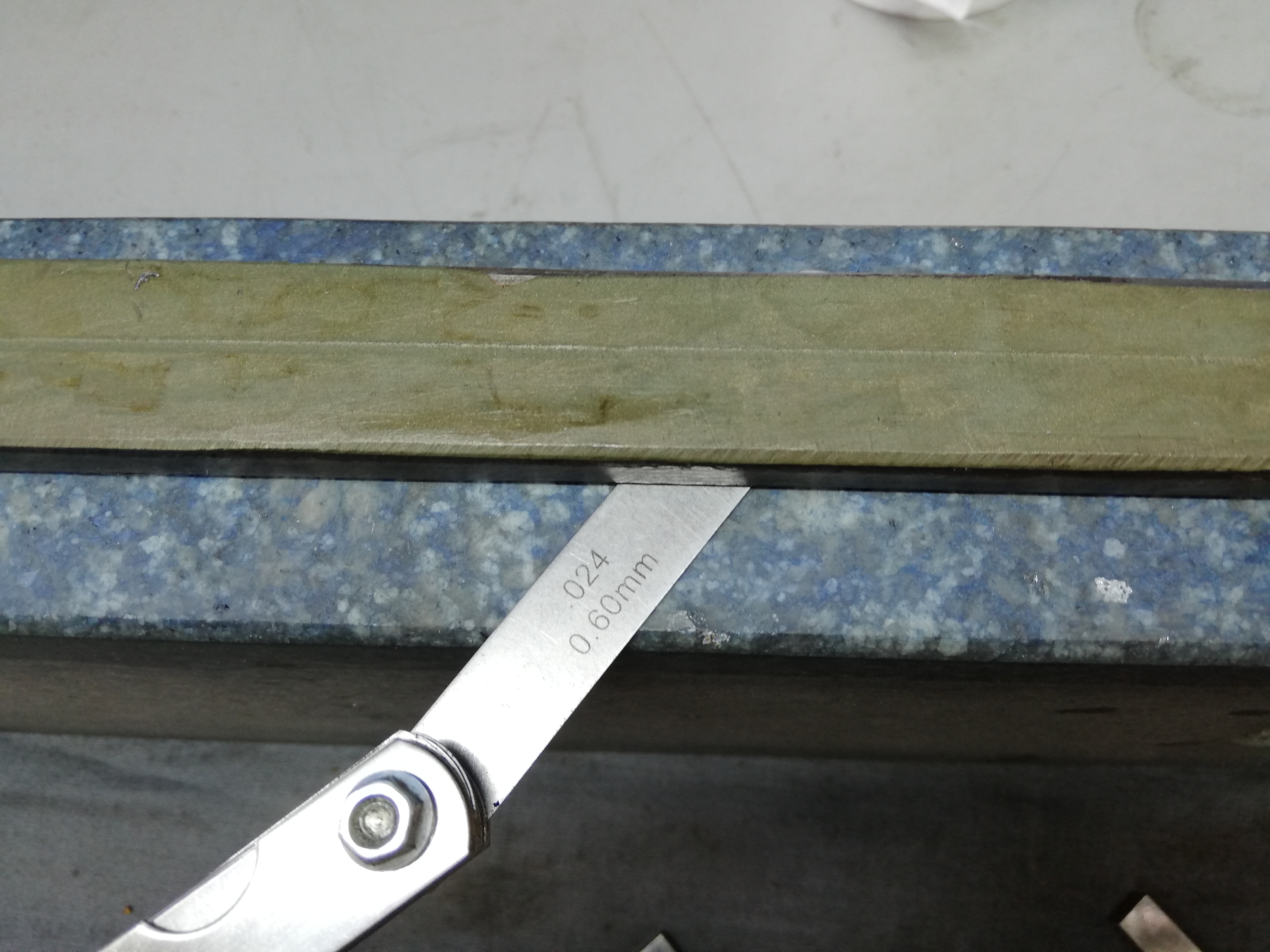

Добрался до мастерской, перепроверил люфт при 20кг, опять есть, вытащил клин и...
IMG_20200628_135125.jpg (5515 просмотров) <a class='original' href='./download/file.php?id=183232&mode=view' target=_blank>Загрузить оригинал (4.61 МБ)</a>
IMG_20200628_135130.jpg (5515 просмотров) <a class='original' href='./download/file.php?id=183233&mode=view' target=_blank>Загрузить оригинал (3.51 МБ)</a>

Интересно, что клин имеет наклейку из какого-то зелёного материала, как и основание направляющих по оси Х.

Vitalii писал(а):Интересно, что клин имеет наклейку из какого-то зелёного материала, как и основание направляющих по оси Х.
Это нормально, щас так делают. То, что клин гнутый это плохо, но может и не быть причиной люфта. Нужно смотреть прилегание клина именно к ответной части. Для этого уже без разборки станка никак.

Он и другой стороной, где наклейка, которая скользит по шлифованой направляющие нифига не ровный.
Понимаю, что по хорошему разобрать, но внутри кабинета не выйдет, а кабинет снимается через голову, высота потолков мне не даст.
Хочу выровнять клин, наклеить зедекс. Если перегнать голову вверх, намазать краской нижнюю часть направляющую, перегнать вниз засунуть клин, то можно увидеть отбиток краски и пришабрить.
Что скажите?

Vitalii писал(а):Он и другой стороной, где наклейка, которая скользит по шлифованой направляющие нифига не ровный.
Ясен пень, что он гнутый с обеих сторон :) Когда его суете на место, он выпрямляется, а вот насколько хорошо он прилегает там внутри надо обязательно выяснить. Думаю, как вы описали с перегоном головы, получится.

вынутый клин может быть кривым очень сильно, это не страшно - вы же его после установки регулировочными винтами изгибаете.
и толщина клина может гулять по этой же причине без всяких последствий.
надо поверять прямизну направляющих.
без разборки это затруднительно, но может быть по частям как-то?

Vitalii писал(а):Добрался до мастерской, перепроверил люфт при 20кг, опять есть, вытащил клин и...
Клин дугой. Когда клин на месте может выгнет как надо. Клин нужно проверять на краску по месту.
Vitalii писал(а):Хочу выровнять клин, наклеить зедекс.
Зеленая штука это и есть китайский Зедекс. Работает прилично.

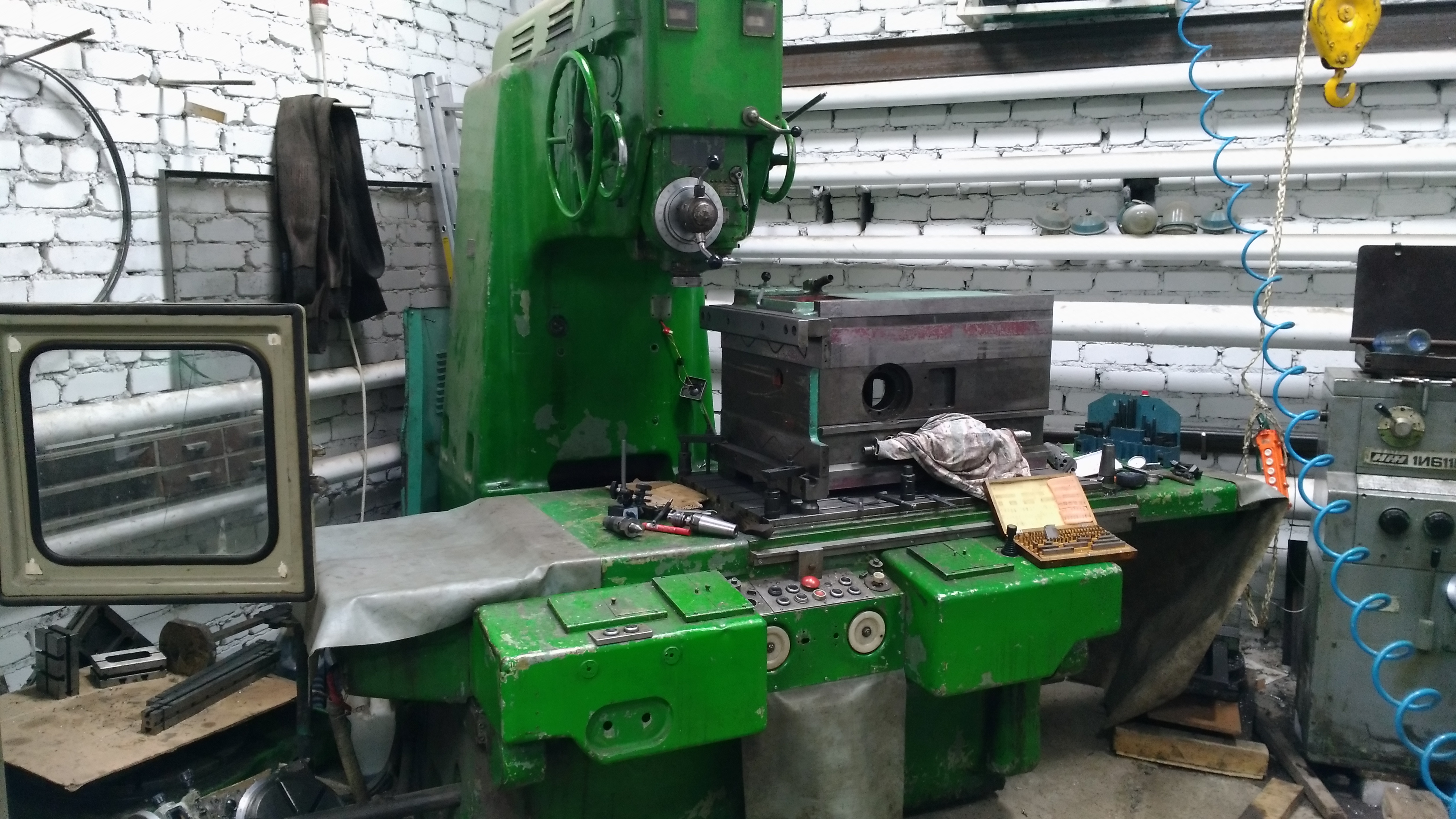

Еще стоит обратить внимание на эту сопрягаемую пару.
Толщина направляющих с каждой стороны колонны промеряется микрометром и убеждаемся в постоянстве размера по высоте.
Затем на снятой голове проверяем прямолинейность сопрягаемых поверхностей головы и прижимной планки (в нашем случае были очень грубо ободраны, с ямой и еще завалены внутрь, т.е. прижимная планка клевала и касалась только дальней частью).
Затем тянем прижимные планки как положено и плитками КМД набираем размер который намерили (на левой и правой скорее всего будет разный) и гоняя плитки проверяем постоянство размера по высоте и ширине планки. В идеале там постоянный зазор в пару соток должен быть.
В нашем случае по этому узлу не было вообще ни одной ровной поверхности и перпендикуляров кстати тоже, снимали пару десятых и шлифовали планки.
IMG_20200329_180932.jpg (5269 просмотров) <a class='original' href='./download/file.php?id=183505&mode=view' target=_blank>Загрузить оригинал (199.4 КБ)</a>

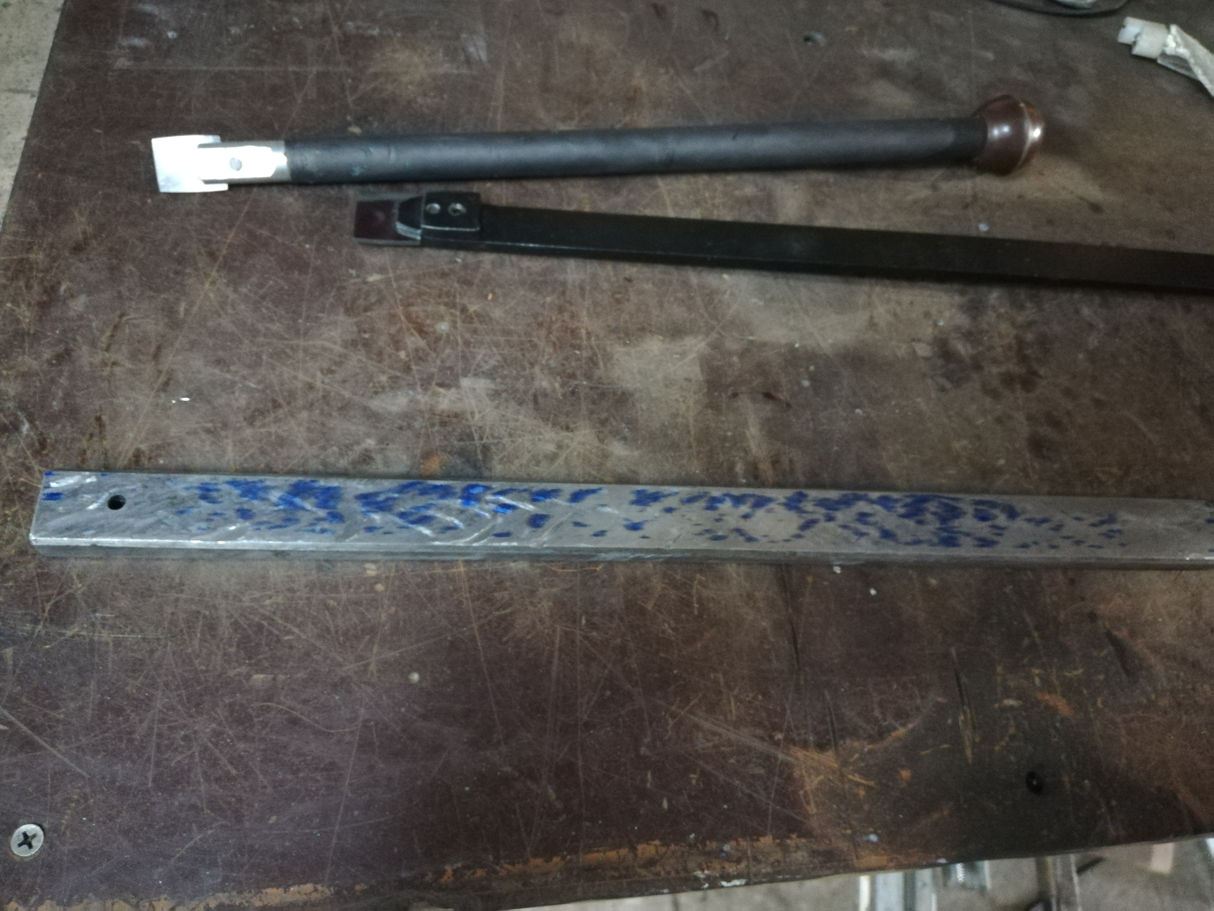

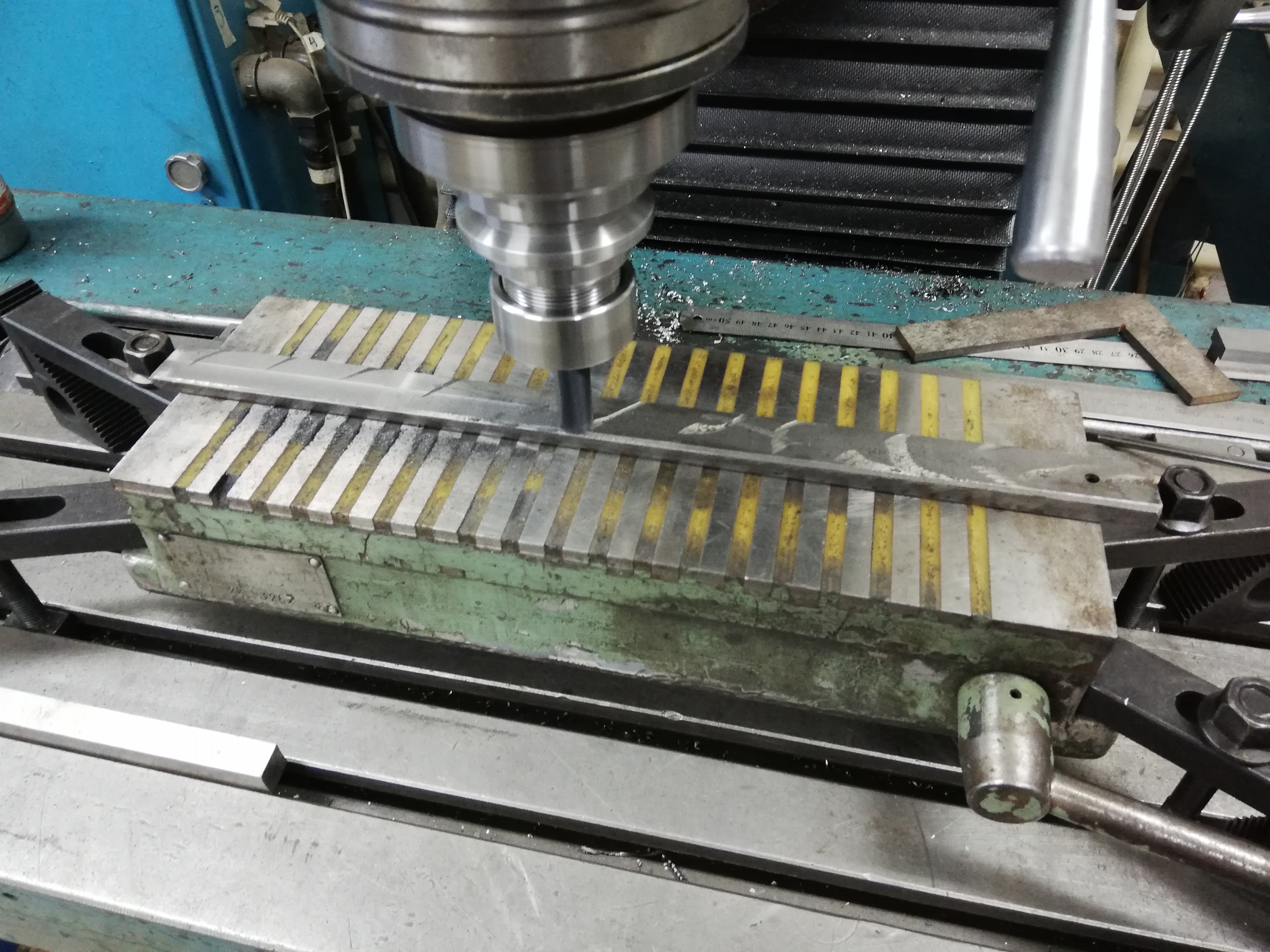

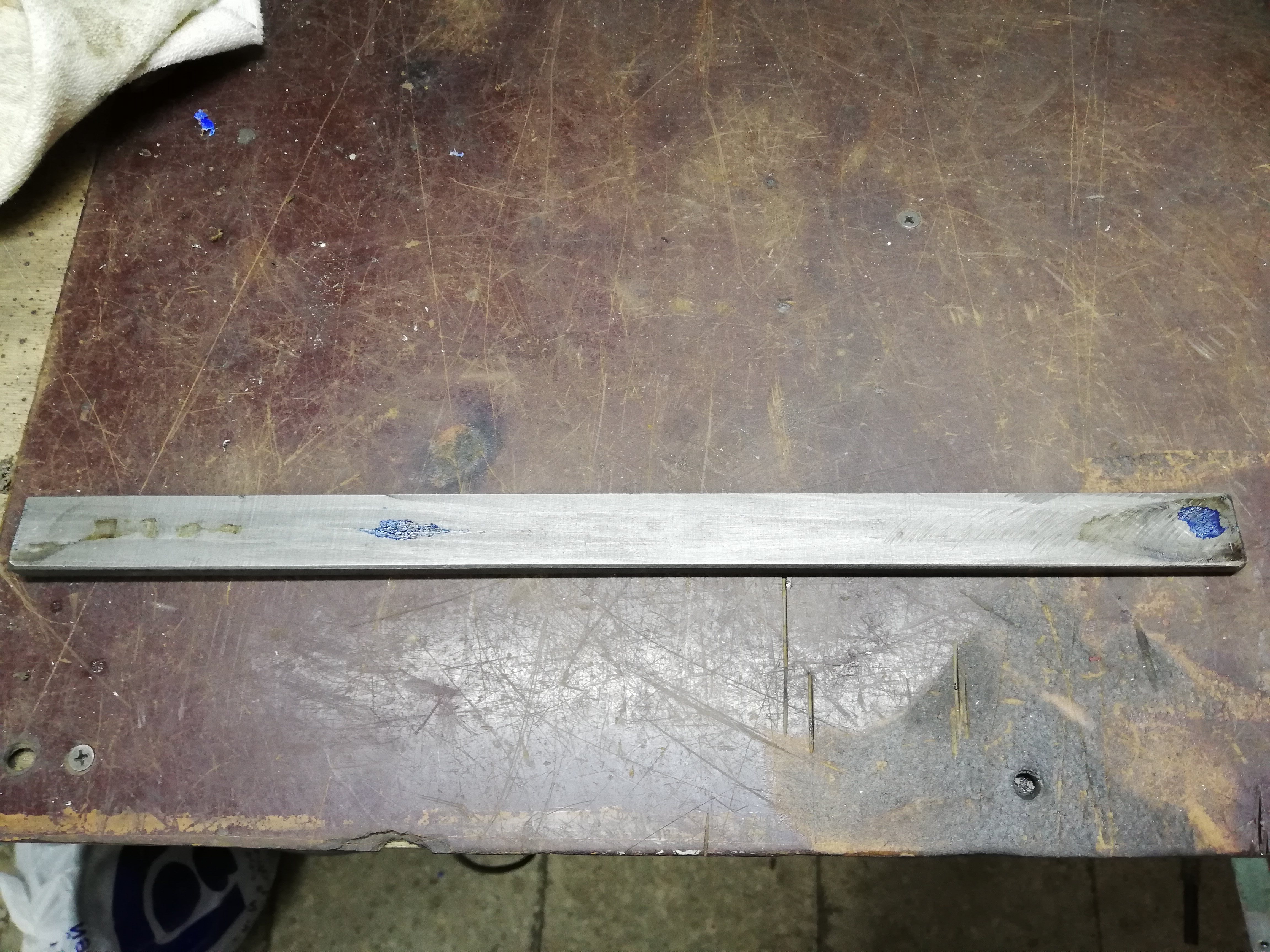

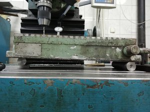

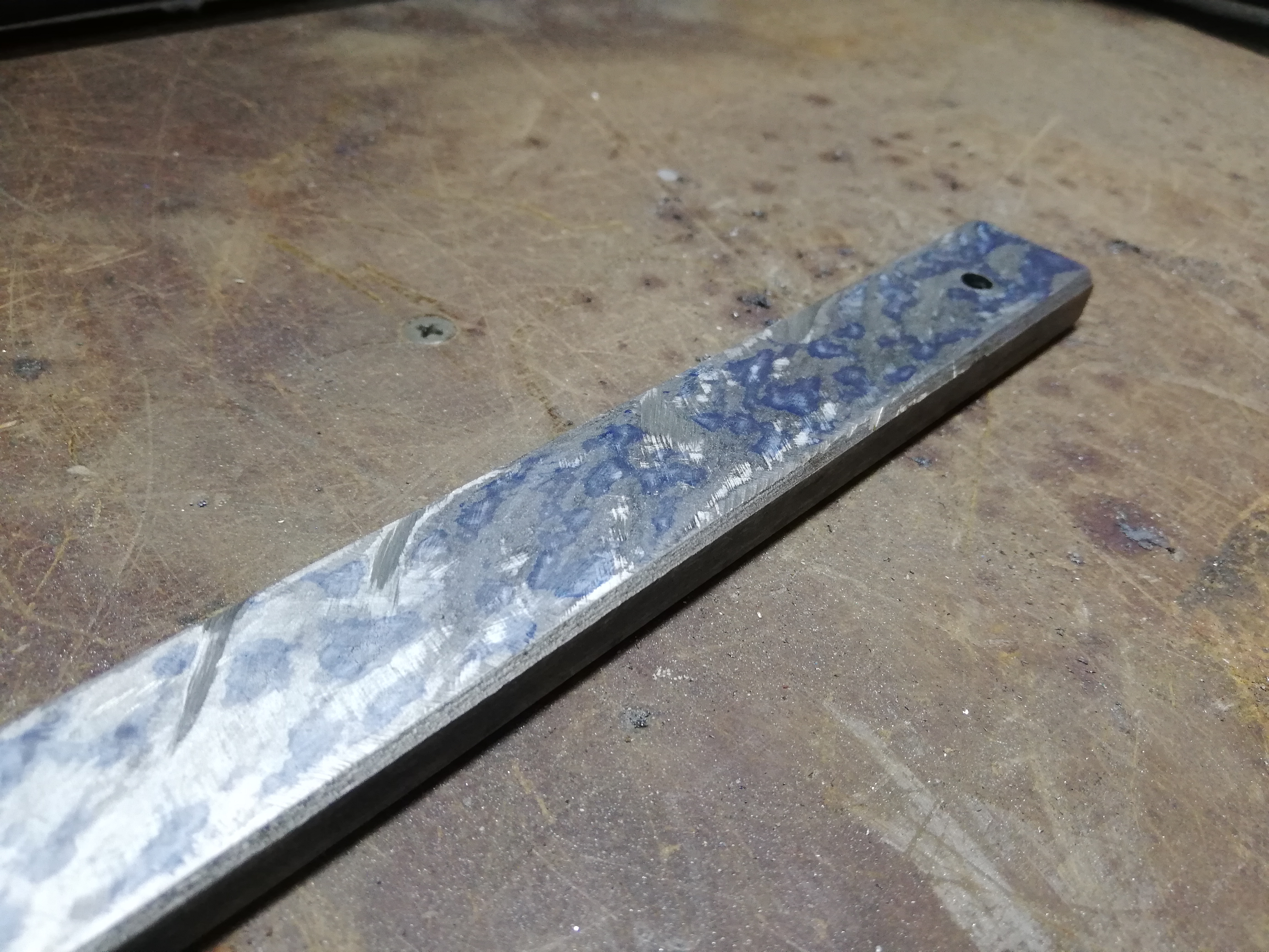

Всем доброе утро, есть некоторые результаты, которыми спешу поделиться.
Rionet, спасибо за совет, будем разбираться.
План был такой:
1. Рихтовка
2. Шабрение в незакрепленном состоянии одной стороны - получение базы для примагничивания
3. Фрезеровка второй стороны на магнитной плите
4. Шабрение
5. Поиск правильного угла клина

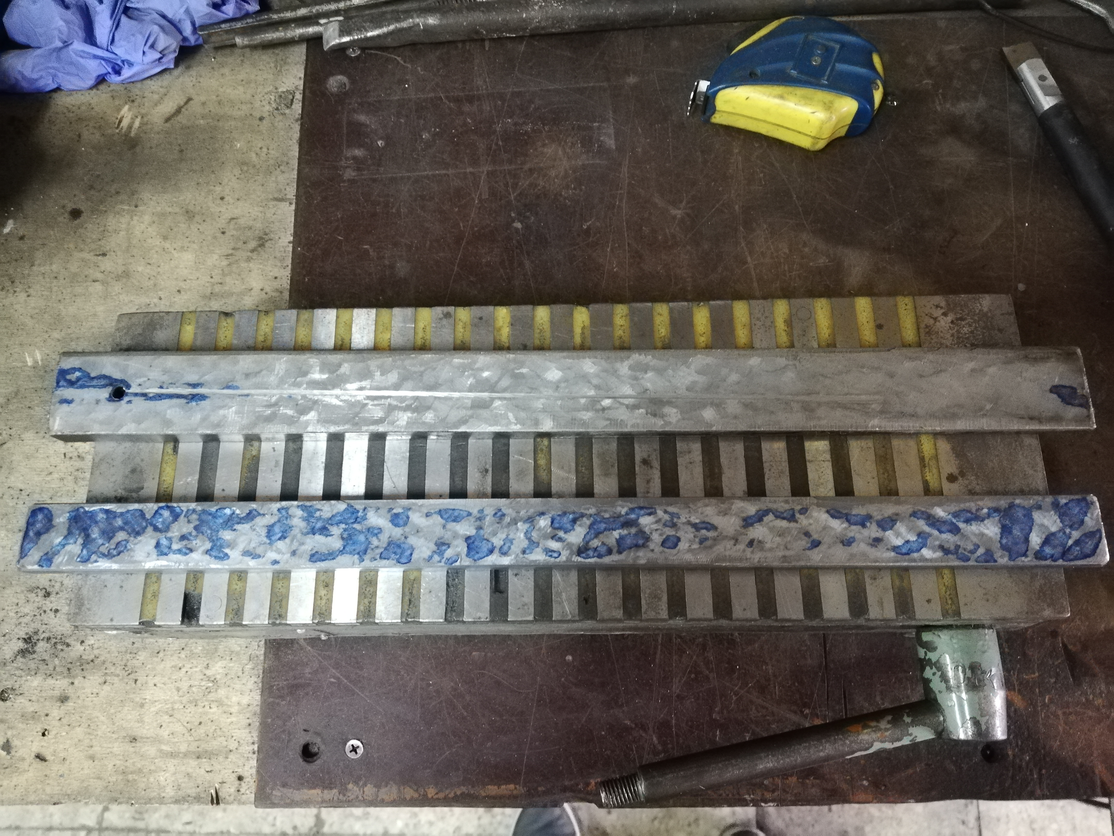

P.S. На прошлой неделе, специально для борьбы с клином, была куплена магнитная плита 360*125 за (4000р) и ей сделаны 2 ролика, один длинный с прослаблением в середине, другой короткий - чтобы получить три точки. Короткий посажен на 3 мм глубже.
Плита синусная.JPG (5212 просмотров) <a class='original' href='./download/file.php?id=183514&mode=view' target=_blank>Загрузить оригинал (4.21 МБ)</a>
Что получилось

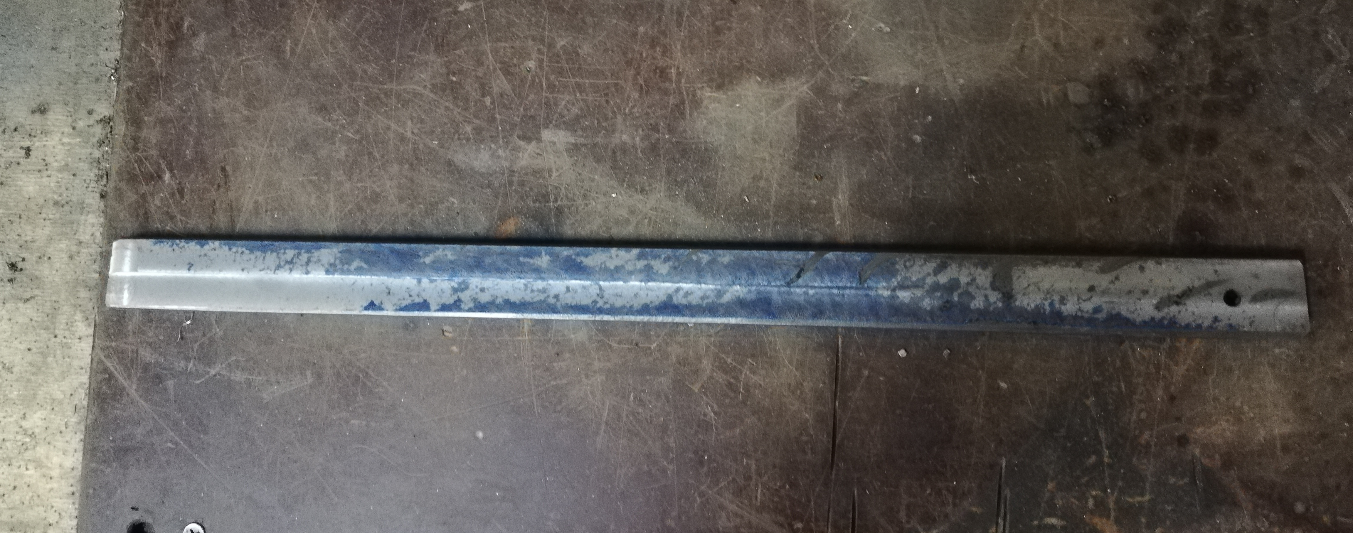

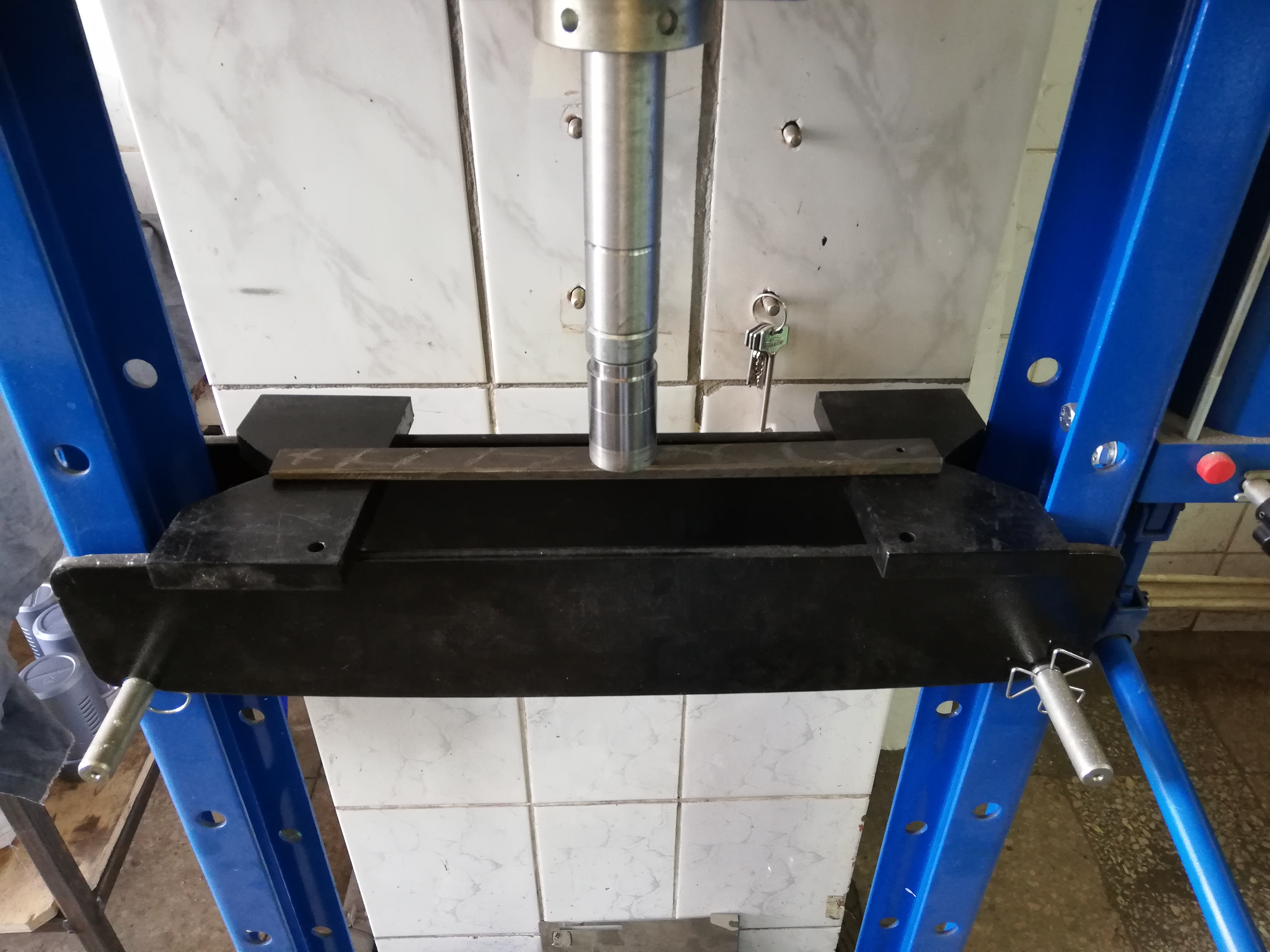

Начал с рихтовки клина, прессом аккуратно, очень быстро он принял более менее прямую форму
Рихтовка.JPG (5212 просмотров) <a class='original' href='./download/file.php?id=183512&mode=view' target=_blank>Загрузить оригинал (3.4 МБ)</a>

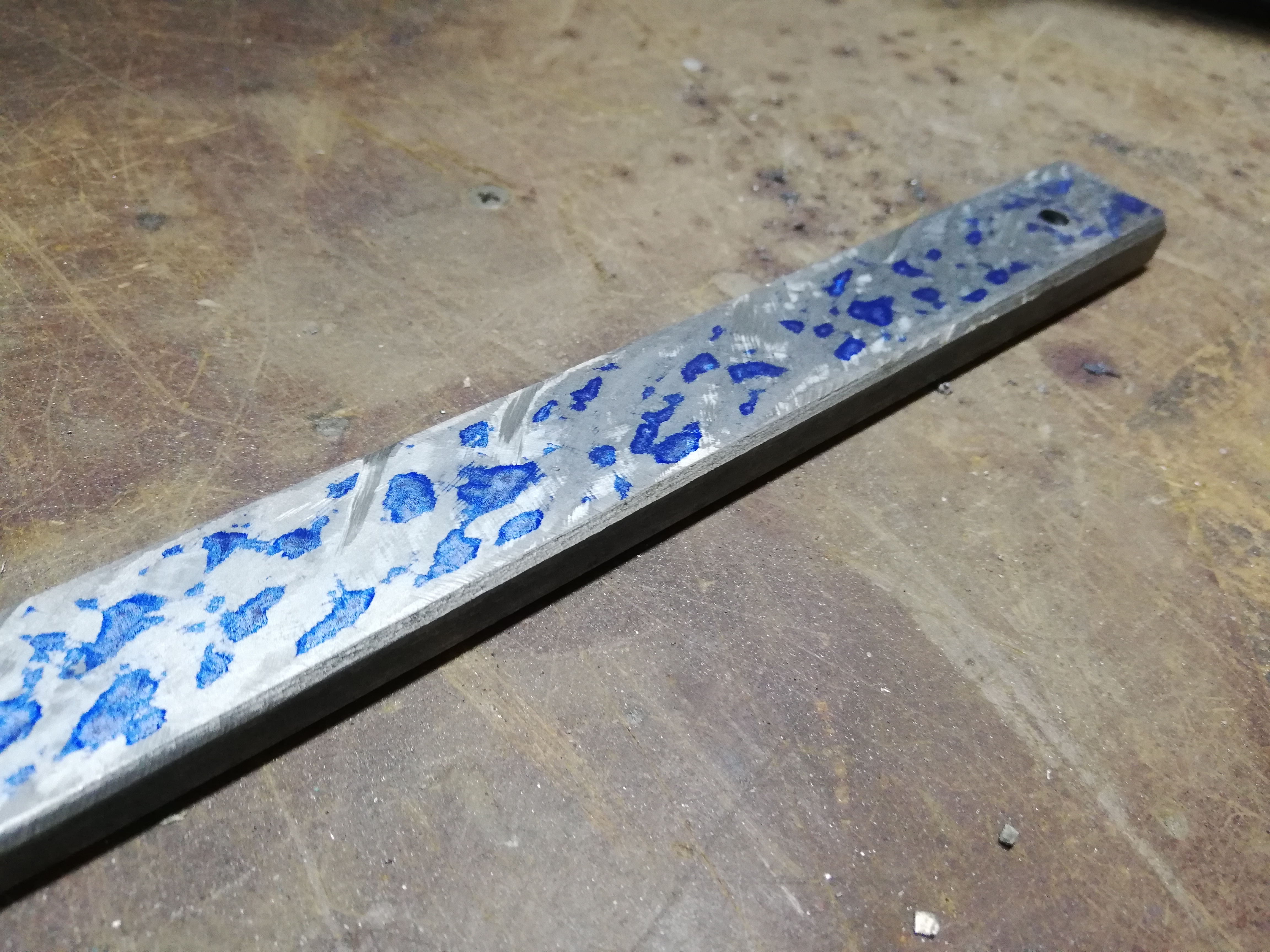

Первая краска
Первая краска.JPG (5212 просмотров) <a class='original' href='./download/file.php?id=183509&mode=view' target=_blank>Загрузить оригинал (4.93 МБ)</a>
Далее болгарка 10-15 проходов, дальше шабер и результат примерно через 45 минут. Для сравнения один из задних клиньев. (Всего головка держится на 3 клиньях. Насколько я понял у Rionet там прижимные планки, у меня клинья.
Подготовка.JPG (5212 просмотров) <a class='original' href='./download/file.php?id=183510&mode=view' target=_blank>Загрузить оригинал (4.5 МБ)</a>

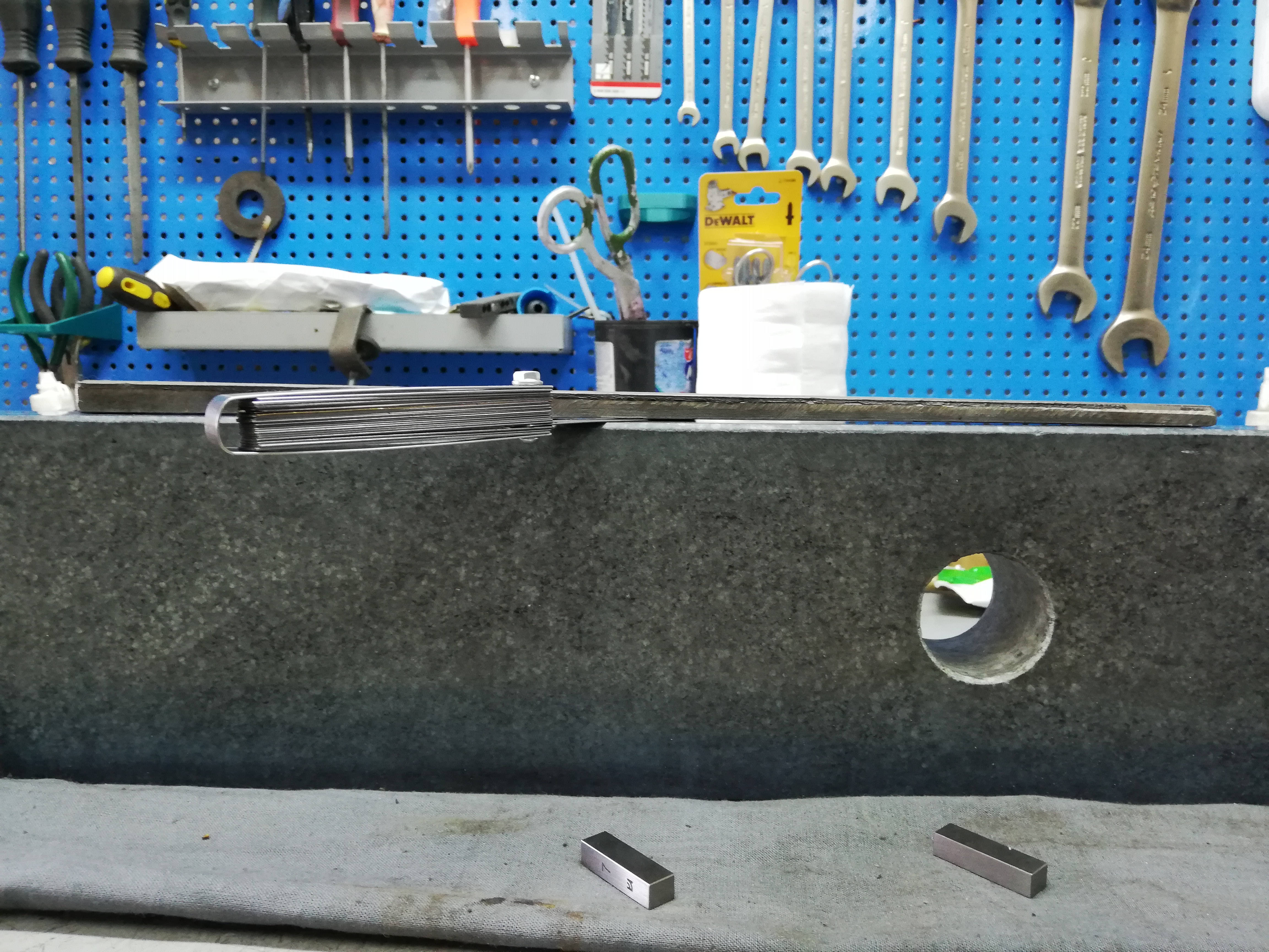

Дальше померил с помощью КМД зазор внизу и вверху головы. (Забавный факт набор КМД - это одна из первых моих покупок, когда я начал увлекаться станками 33 месяца назад).
Получилось 11.7 и 7.45 на длине 400 мм. У моей "синусной" плиты я сделал расстояние между валиками 330 мм. (11.7-7.45)/400*330=3.5 Взял набор плиток 6.5 подсунул под маленький валик и очень аккуратно подтянул совершенно без усилия. Фрезеровал на оочень скромной подаже.
Фрезеровка.JPG (5212 просмотров) <a class='original' href='./download/file.php?id=183513&mode=view' target=_blank>Загрузить оригинал (4.38 МБ)</a>
Краска после фрезеровки. Либо попала грязь, либо плита магнитная кривая.
Из под фрезы.JPG (5212 просмотров) <a class='original' href='./download/file.php?id=183508&mode=view' target=_blank>Загрузить оригинал (2.15 МБ)</a>
Еще 30 минут шабера и я готов проверять угадал ли с уголом. Отгоняю голову наверх получаю почти 340 мм направляющих, мажу их краской, опускаю голову. Роняю клин с небольшой высоты, езжу головой вниз вверх по 10 мм туда и назад. Вытаскиваю клин.
Попал.JPG (5212 просмотров) <a class='original' href='./download/file.php?id=183511&mode=view' target=_blank>Загрузить оригинал (3.84 МБ)</a>
Можно меня поздравлять - попал!
Думаю очень даже повезло. Теперь жду зедекс - заказал его в прошлый четверг, в понедельник отправили, но почта не справилась до этих выходных.
Плиту не буду снимать со стола, отфрезерую зедекс на этом угле, а потом буду шабрить. Думаю за пару часов получить хороший рисунок.

Vitalii писал(а):Краска после фрезеровки. Либо попала грязь, либо плита магнитная кривая.
да не, просто краска выявляет совсем уж небольшие косяк геометрии.
класс точности геометрии после фрезеровки все же несколько ниже...
Там все достаточно ровное может быть, в рамках критериев фрезеровки, но при проверке на краску какие-то микроны все равно вылезут....

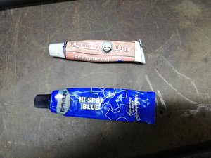

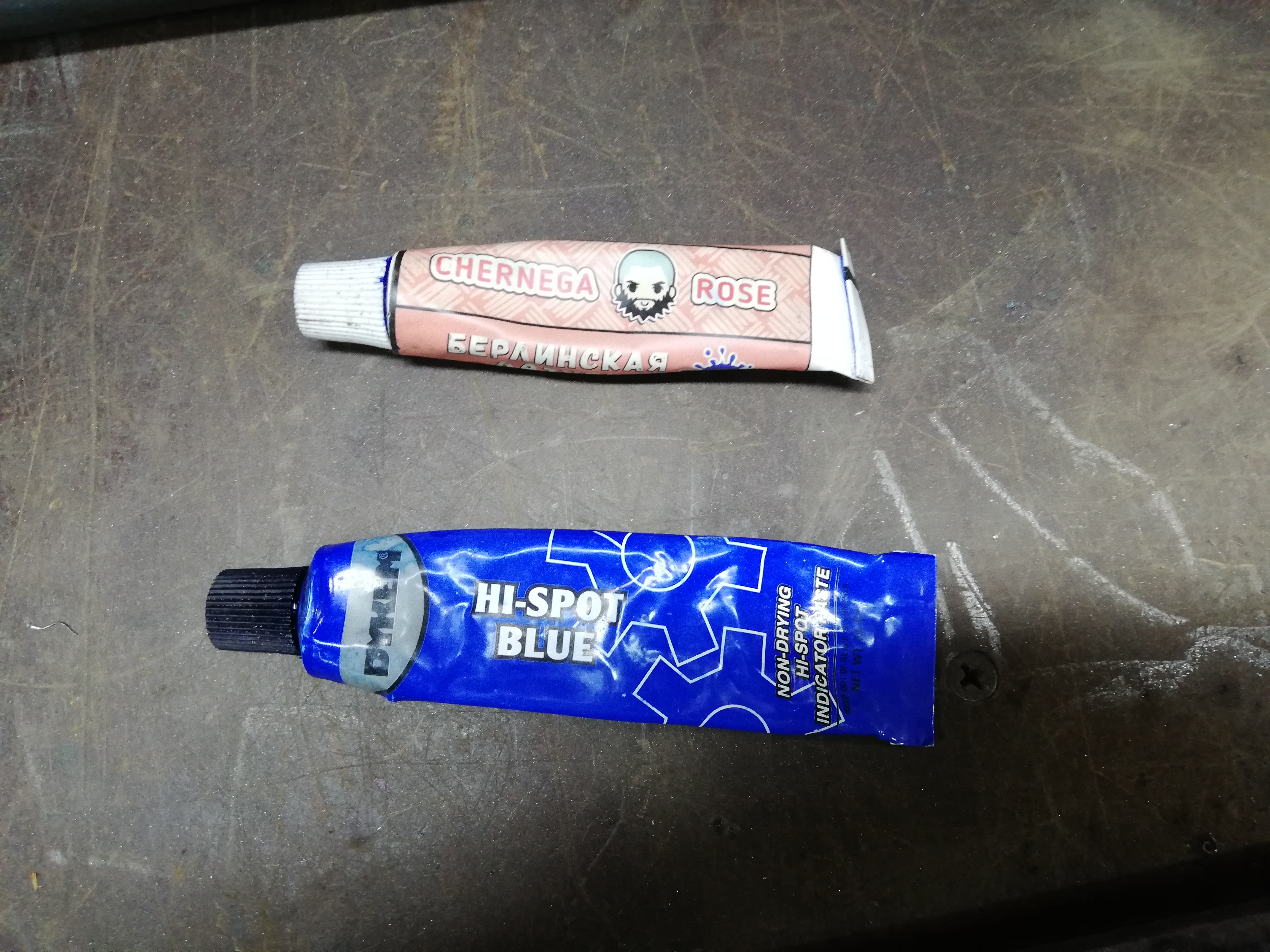

"Вы еще пользуетесь берлинской лазурью? Тогда мы идем к вам!"
Хотел поделится своими впечатлениями от шаберной краски. Итак сравнение двух красок, не реклама и не антиреклама, именно мои впечатления и опыт.
Тюбики.JPG (5186 просмотров) <a class='original' href='./download/file.php?id=183518&mode=view' target=_blank>Загрузить оригинал (4.43 МБ)</a>
Возможно кто-то не пользовался спец краской и думает, что берлинская лазурь это вполне хорошо, вот вам сравнение.
Клин один и тот же, по пятнам явно видно что Hi-spot имеет слой тоньше (пятен меньше), но "контрастность" лучше.
(фото старался сделать честно, с одной позиции с одним светом, фото очень хорошо передает реальное впечатление)
"Берлинская лазурь"
Chernega.JPG (5186 просмотров) <a class='original' href='./download/file.php?id=183516&mode=view' target=_blank>Загрузить оригинал (4.54 МБ)</a>
"Hi-spot"
Hi-spot.JPG (5186 просмотров) <a class='original' href='./download/file.php?id=183517&mode=view' target=_blank>Загрузить оригинал (4.57 МБ)</a>
Я уже давно использую Hi-spot, по сути она приехала, чуть раньше чем мой первый шабер. Кстати, шаберы у меня от Chernega.
P.S. Никого не хотел обидеть.

Можно ссылку на фирменную краску? Давно мечтаю. У них там еще контраст должен быть, с ним ваще шикарно работать. А краска от Чернеги полная туфта. У меня в тюбике масла столько, что даже самый сильно раскатанный слой дает полный отпечаток, масло растаскивает краску по всей детали. Выкинул эту краску сразу.
Vitalii
Сообщения: 164
Зарегистрирован: 08 янв 2017, 05:18
Репутация: 77
Настоящее имя: Vitaliy
Откуда: Россия, Ульяновск
Re: XK7125A
Сообщение Vitalii »
john1987887 писал(а):Можно ссылку на фирменную краску?
Я брал тут: https://www.ebay.com/itm/Dykem-83307-Hi ... 2695647035

john1987887 писал(а):Почем брали свой станок и какая фирма?
У меня СФ-7 консольно-фрезерный, ИСО-50, брал по цене металла, сейчас он в идеале.

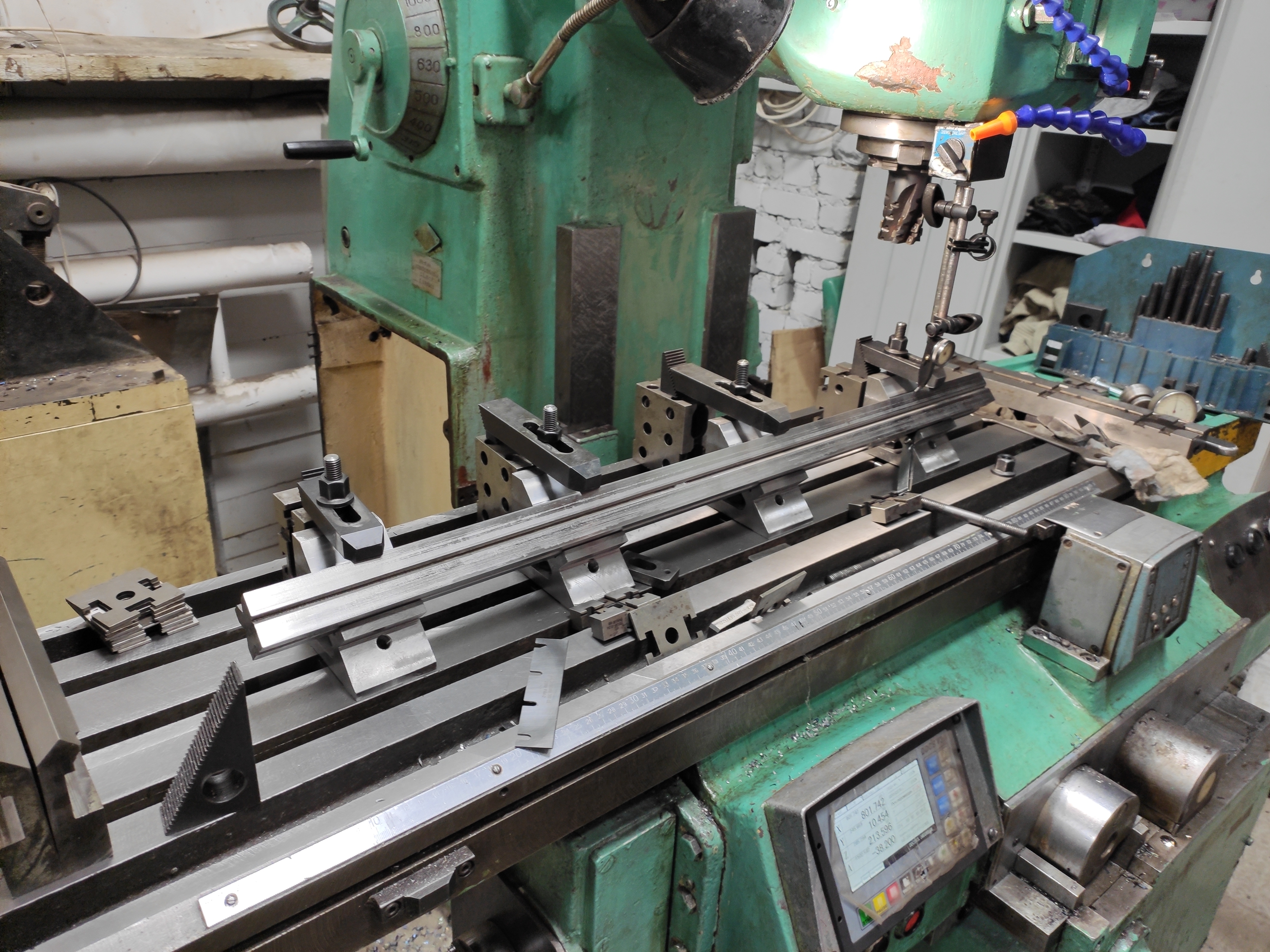

Тем не менее узел консоли у меня и головы у ТС принципиально одинаковы.
Мы его правда делали в основном на координатке, шабрили по минимуму, ибо трудоемкость.
IMG_20200406_192217.jpg (5060 просмотров) <a class='original' href='./download/file.php?id=183566&mode=view' target=_blank>Загрузить оригинал (5.71 МБ)</a>
