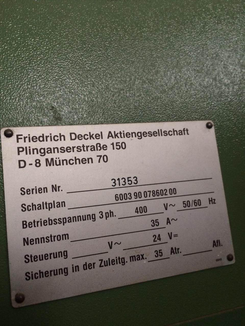

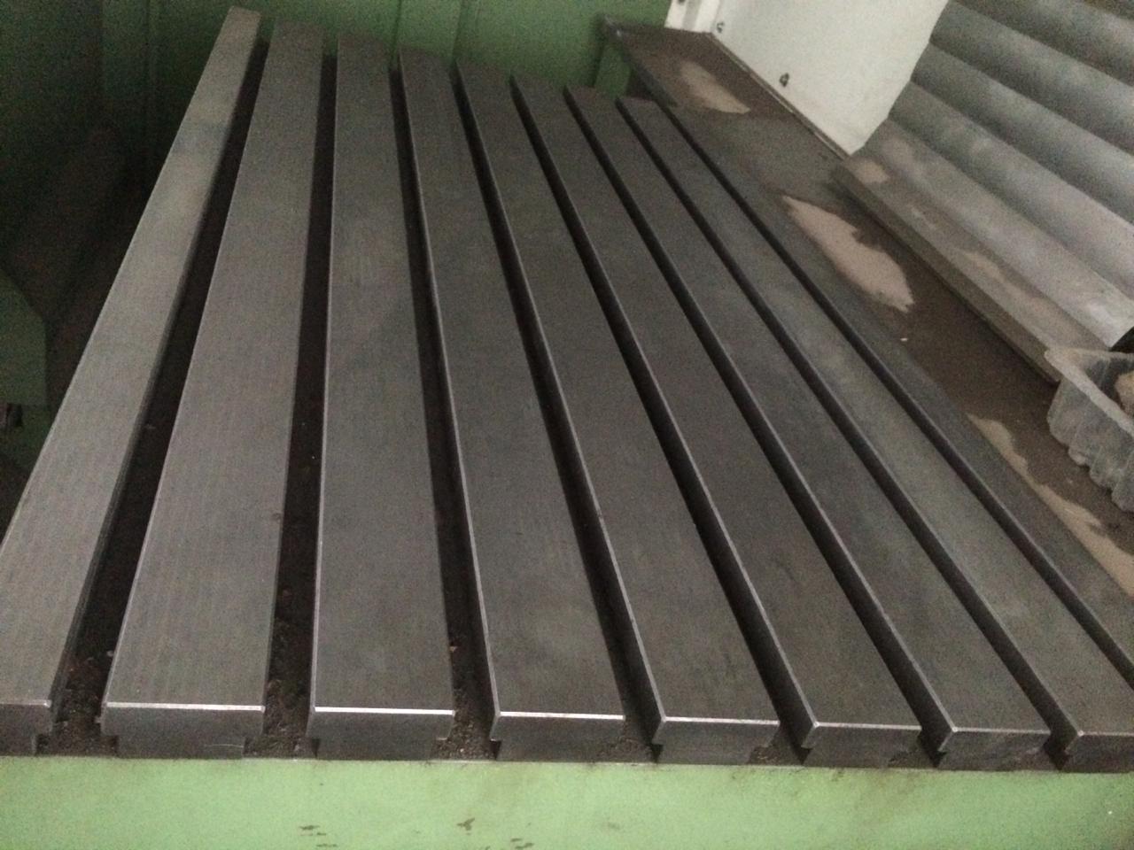

Так случилось что мы с другом на новый 2020 год купили себе подарок
очень интересный полуфабрикат. это был Deckel FP4-60
Производитель Deckel
Модель FP4-60
Год производства 1996
Перемещение по оси X (мм) 600
Перемещение по оси Y (мм) 500
Перемещение по оси Z (мм) 450
Размер стола (мм) 900х530
Макс. нагрузка на стол, кг 400
Диаметр круглого стола Ø (мм) 630 (отсутствует)
Макс. нагрузка на стол, кг 350
Автоматически сменных инструментов (шт) 24 (отсутствует)
Тип инструментального конуса SK 40
Обороты шпинделя (об/мин) 5000 ????
Мощность привода шпинделя (кВт) 15/11
Скорость рабочей подачи X / Y / Z (м/мин) 4
Габаритные размеры станка (Д х Ш х В) 3700 x 2400 x 2400
Вес станка (кг) 4100
2020-01-28 08-23-37.JPG (65712 просмотров) <a class='original' href='./download/file.php?id=182982&mode=view' target=_blank>Загрузить оригинал (3.06 МБ)</a>
WhatsApp Image 2020-01-21 at 16.54.07.jpeg (65712 просмотров) <a class='original' href='./download/file.php?id=182983&mode=view' target=_blank>Загрузить оригинал (138.62 КБ)</a>
WhatsApp Image 2020-01-21 at 16.54.09.jpeg (65712 просмотров) <a class='original' href='./download/file.php?id=182984&mode=view' target=_blank>Загрузить оригинал (88.82 КБ)</a>
WhatsApp Image 2020-01-21 at 16.54.12 (3).jpeg (65712 просмотров) <a class='original' href='./download/file.php?id=182985&mode=view' target=_blank>Загрузить оригинал (173.36 КБ)</a>

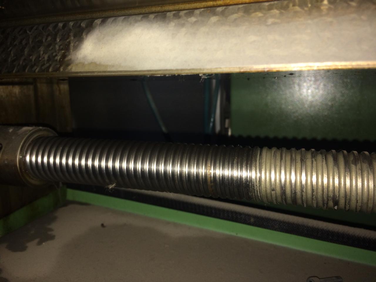

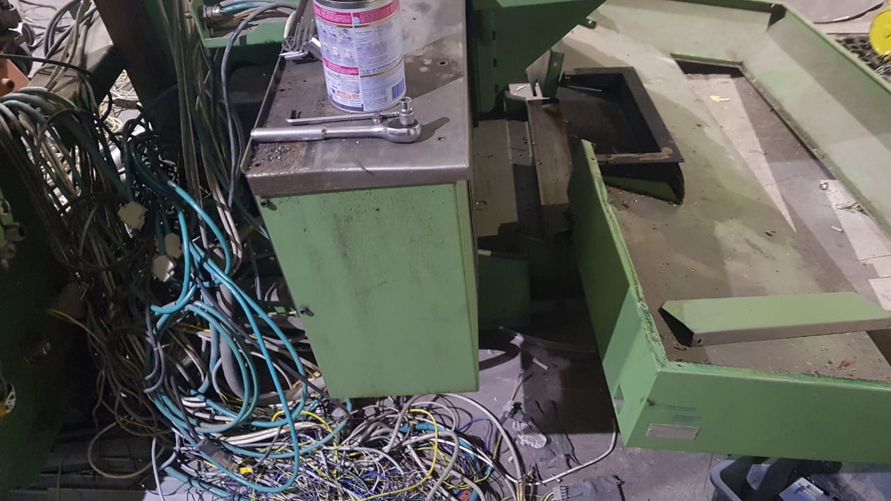

Что очень заинтересовало так это что станок явно очень мало работал это видно и по винтам и по направляющим
В большом кабинете все дела (достало работать на фрезере с чпу без нормального кабинета)
Автосмены нет и как будто не было судя по консирукции кабинета, а очень хотелось.

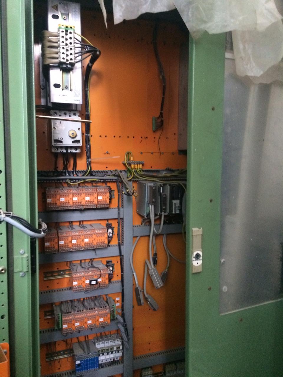

В шкафу печалька...

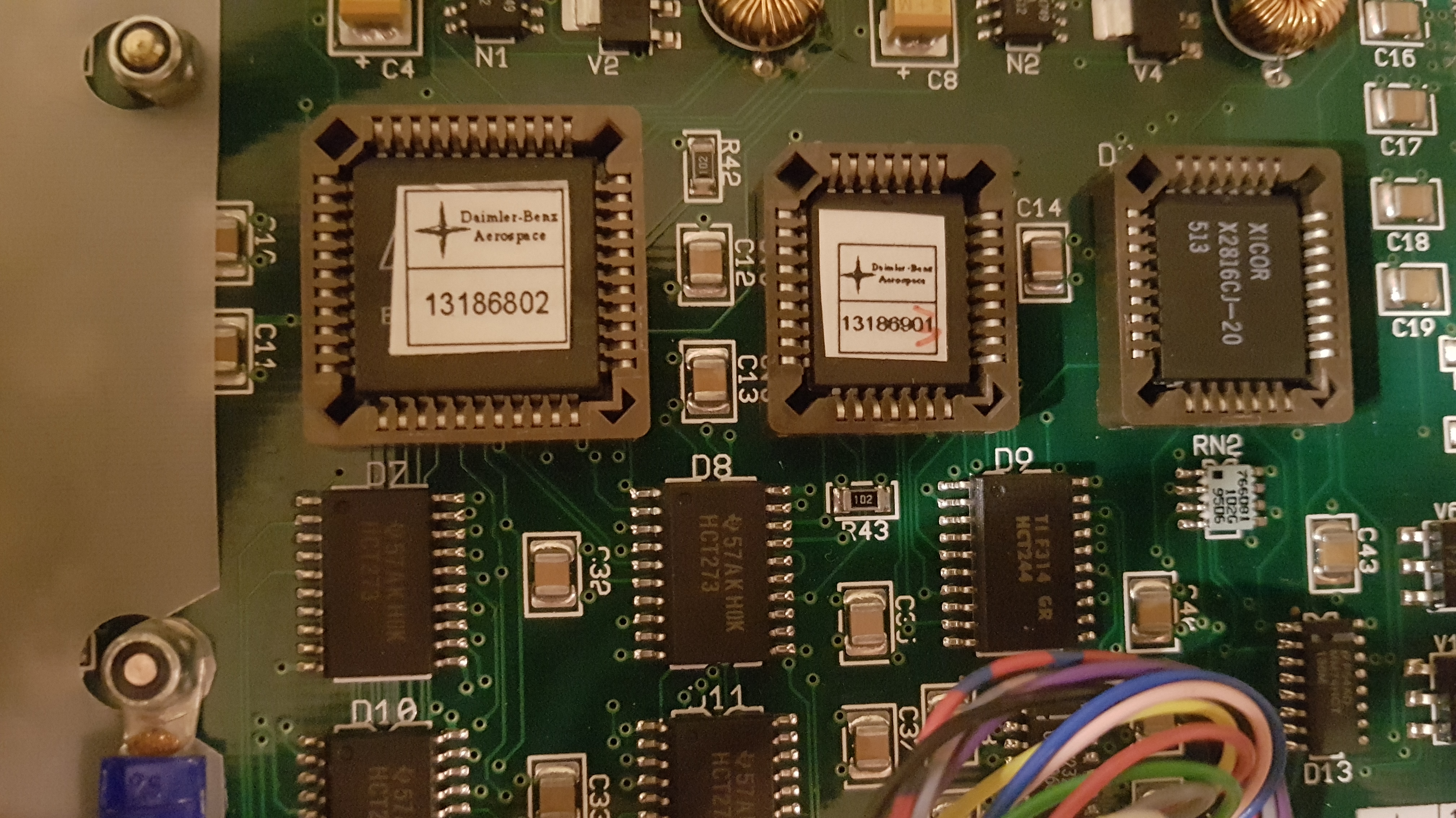

WhatsApp Image 2020-01-21 at 16.54.12 (1).jpeg (65714 просмотров) <a class='original' href='./download/file.php?id=182980&mode=view' target=_blank>Загрузить оригинал (139.4 КБ)</a>

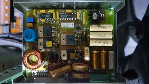

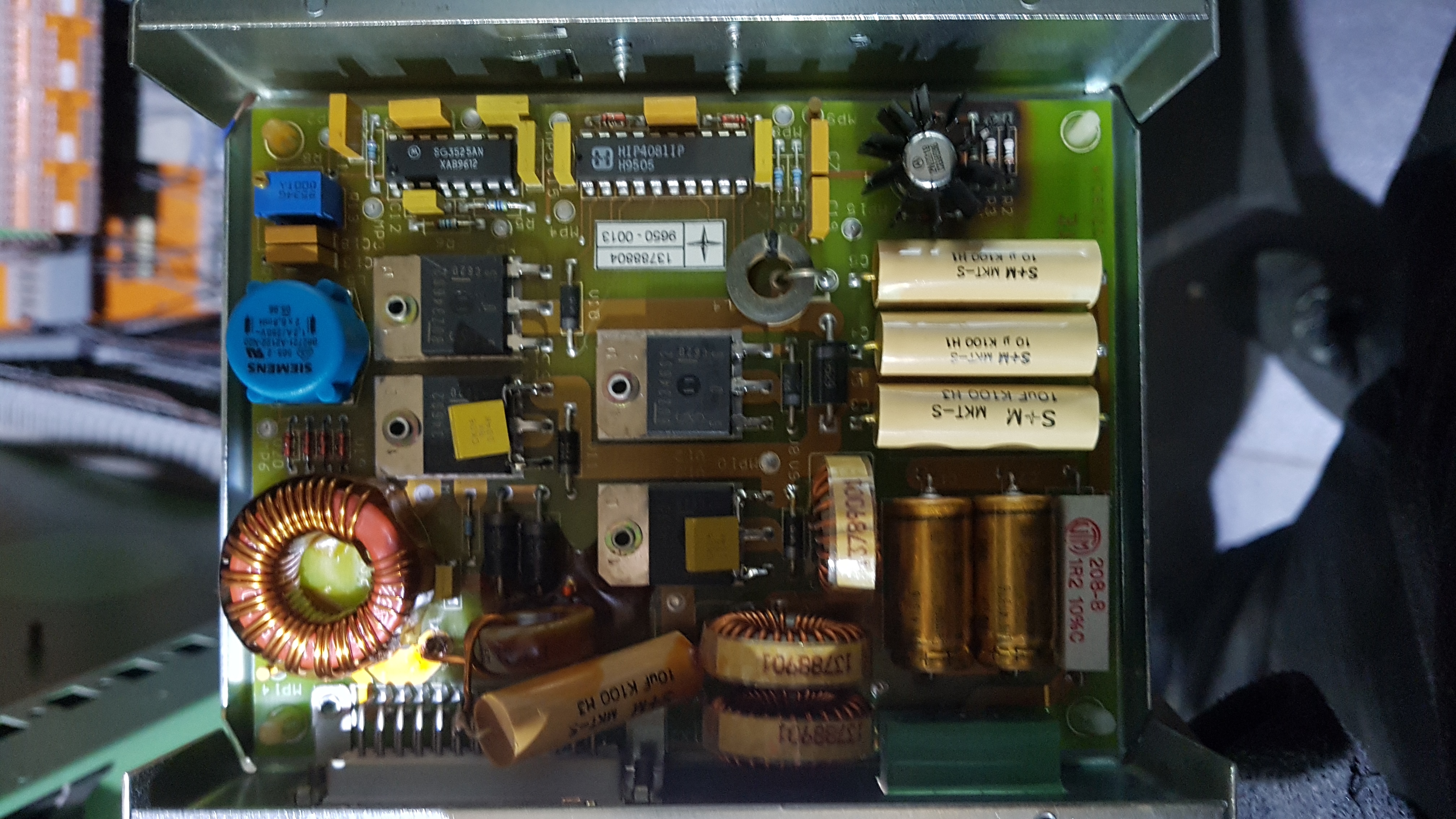

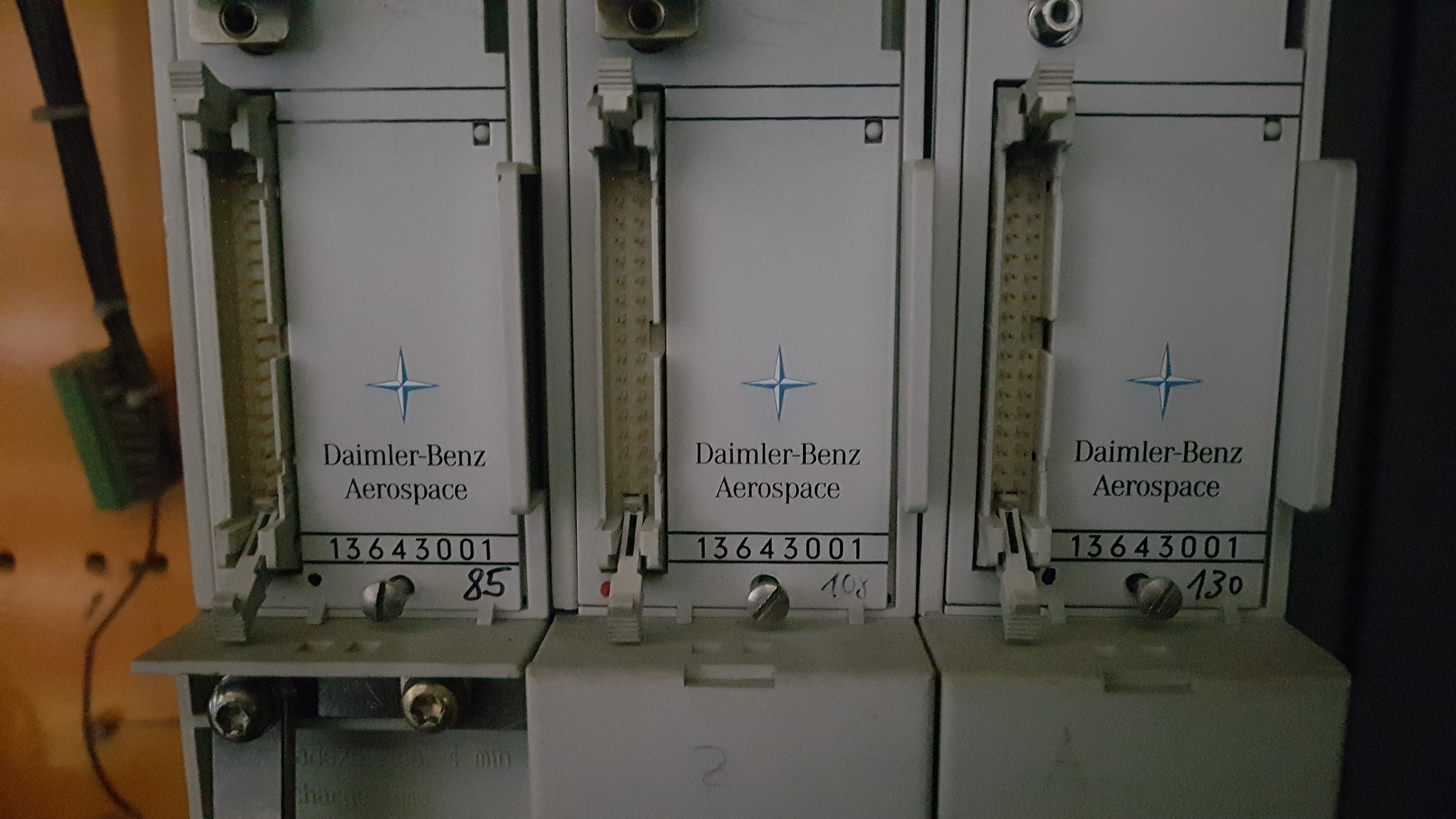

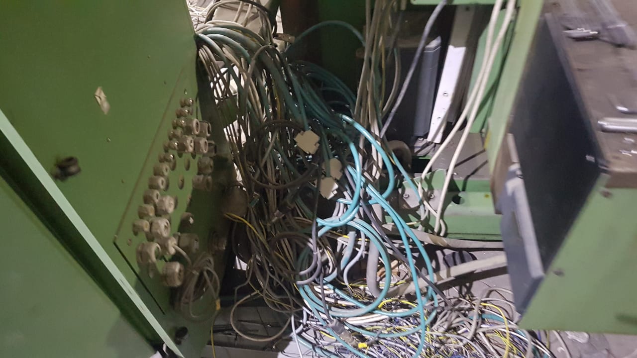

Отсутствовали, часть сименсовских блоков, ПЛК, блок ввода вывода и судя по всему много чего ещё.
Вынули карты управления из приводов все поженные.
кругом наклейки Daimler-Benz Aerospace AG

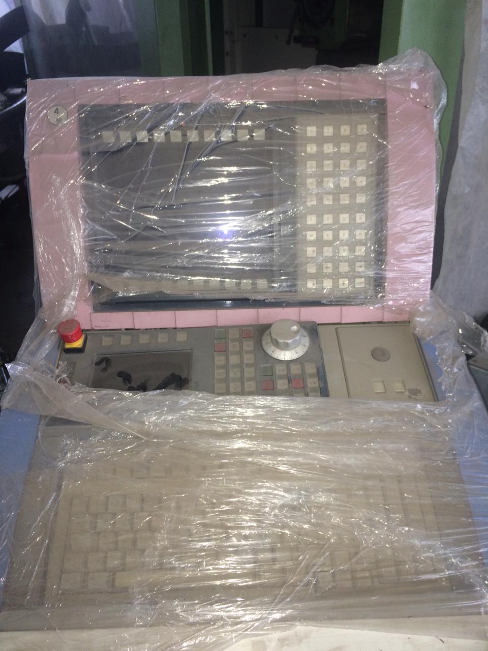

Очень интересна стойка которая там когда то была
WhatsApp Image 2020-01-21 at 16.54.08.jpeg (65714 просмотров) <a class='original' href='./download/file.php?id=182976&mode=view' target=_blank>Загрузить оригинал (138.14 КБ)</a>
внизу клавиатура АТ раскладка конечно же немецкая
справа вверху манипулятор чтото типо трекпоинт на IBM/Lenovo только очень большой (COM)
слева ниша для пульта управления пульт очень интересный
на пульте стоит stn дисплей 5.1" 240x128 кнопки с подсветкой естоп и энкодер причем всё это дело в корпусе и на витом шнуре этакий крутой китайский пульт только немецкий
Выше жк панель справа от панели опять клавиатур а и опять с буквеными кнопками... зачем история умалчивает

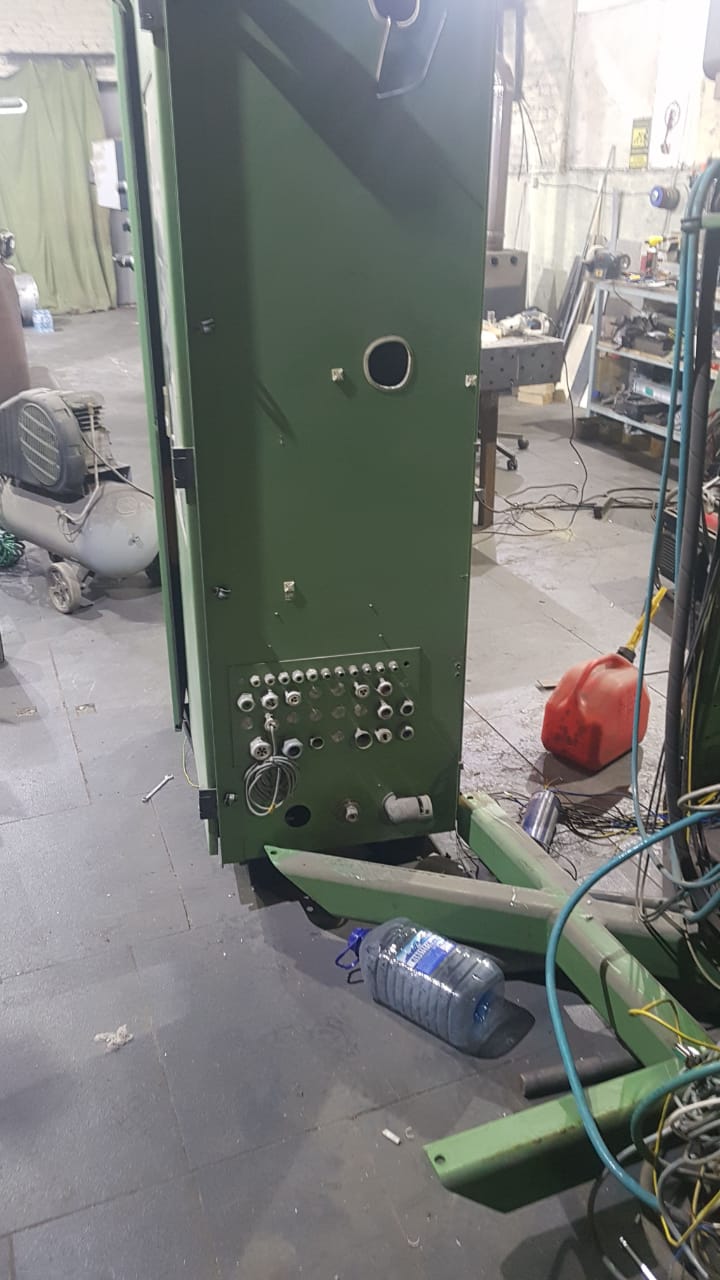

в итоге имеем станок без щита управления, но с комплектом навески на станину

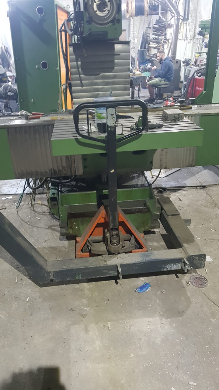

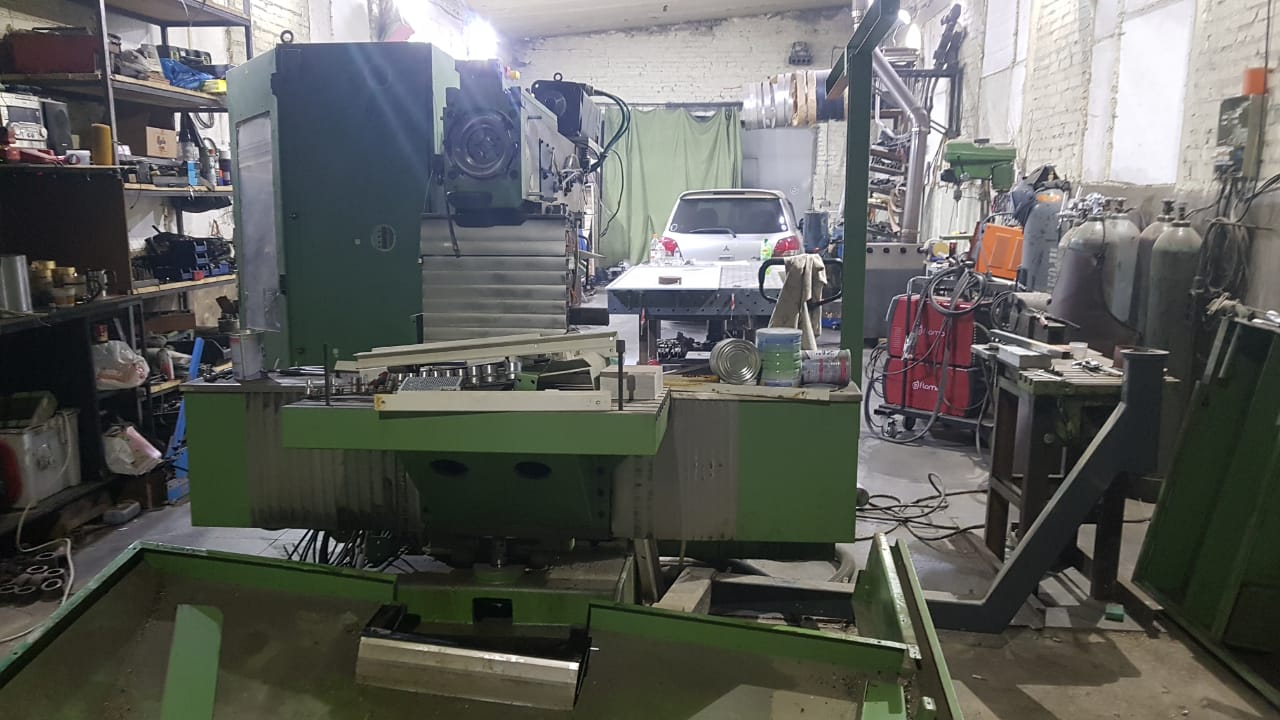

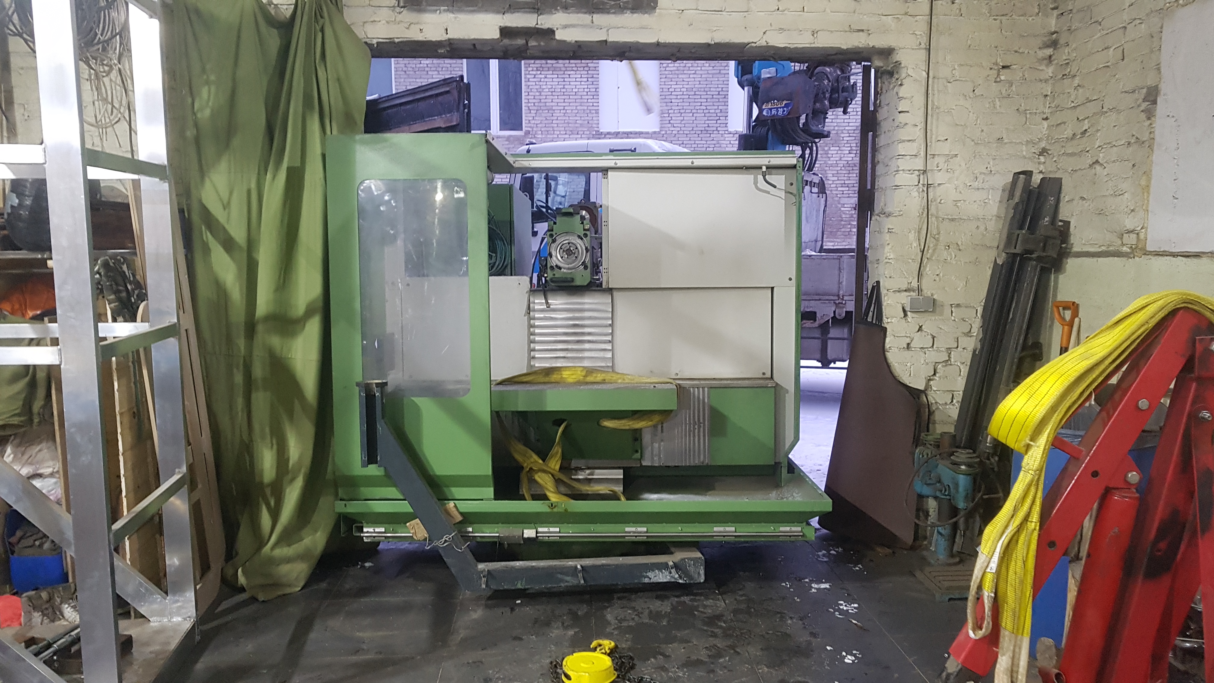

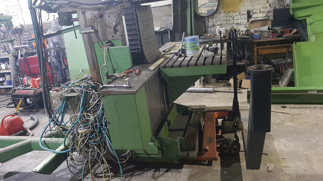

Станок отправился в Корлёв (МО) из Саратова я отправился подготавливать место для станка
Затащили станок в помещение на трубах с помощью тали и какой то матери
Дальше станок был разобран до состояния станина с подрамником для шкафа и гидравлики
WhatsApp Image 2020-03-01 at 18.15.13.jpeg (65711 просмотров) <a class='original' href='./download/file.php?id=182986&mode=view' target=_blank>Загрузить оригинал (108.14 КБ)</a>
WhatsApp Image 2020-03-01 at 18.15.14 (1).jpeg (65711 просмотров) <a class='original' href='./download/file.php?id=182987&mode=view' target=_blank>Загрузить оригинал (119.57 КБ)</a>
WhatsApp Image 2020-03-01 at 18.15.14.jpeg (65711 просмотров) <a class='original' href='./download/file.php?id=182988&mode=view' target=_blank>Загрузить оригинал (121.85 КБ)</a>
WhatsApp Image 2020-03-07 at 13.52.30.jpeg (65711 просмотров) <a class='original' href='./download/file.php?id=182989&mode=view' target=_blank>Загрузить оригинал (95.58 КБ)</a>
WhatsApp Image 2020-03-07 at 16.17.25 (1).jpeg (65711 просмотров) <a class='original' href='./download/file.php?id=182990&mode=view' target=_blank>Загрузить оригинал (110.58 КБ)</a>
WhatsApp Image 2020-03-07 at 16.17.25.jpeg (65711 просмотров) <a class='original' href='./download/file.php?id=182991&mode=view' target=_blank>Загрузить оригинал (145.36 КБ)</a>

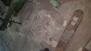

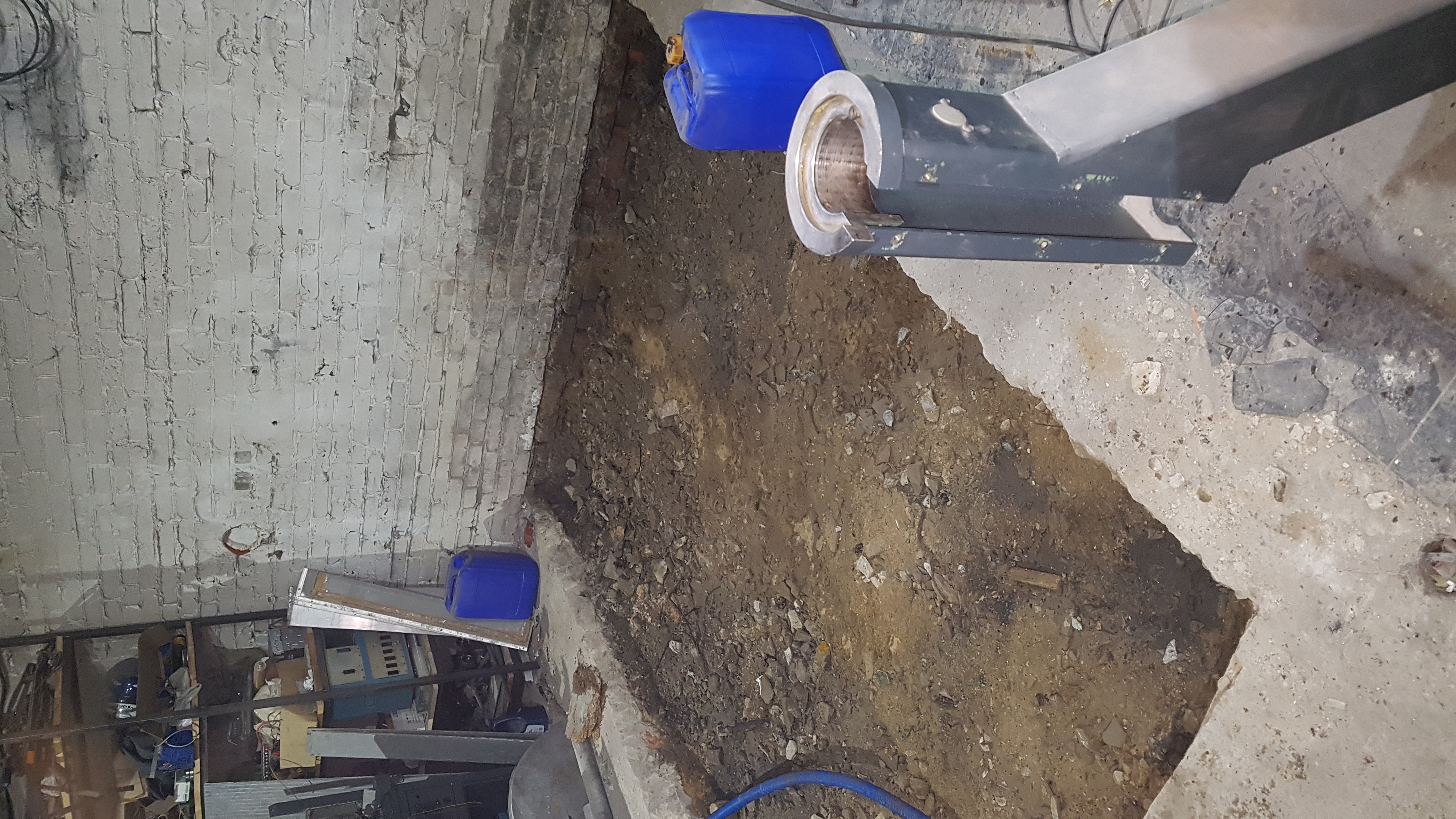

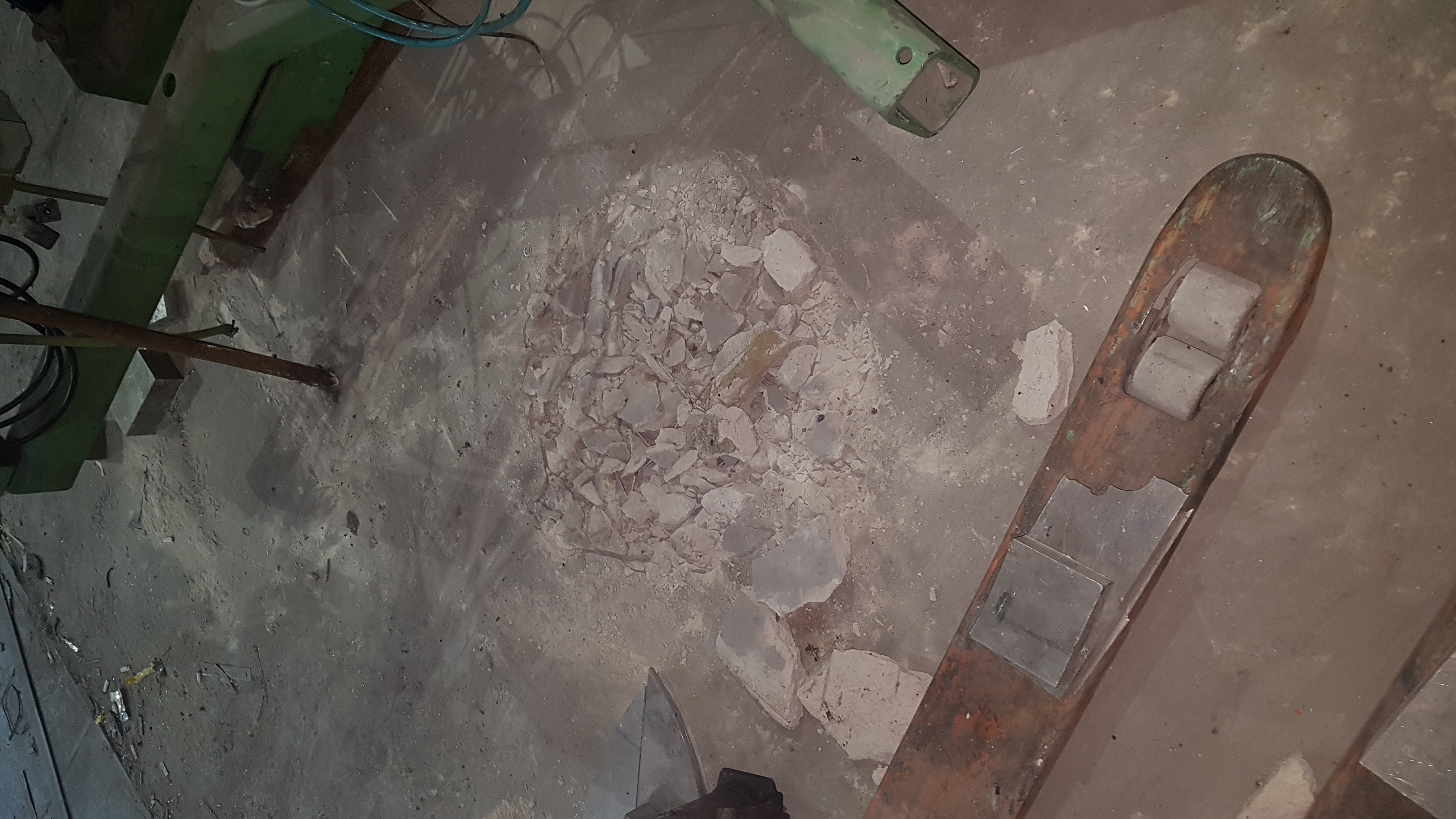

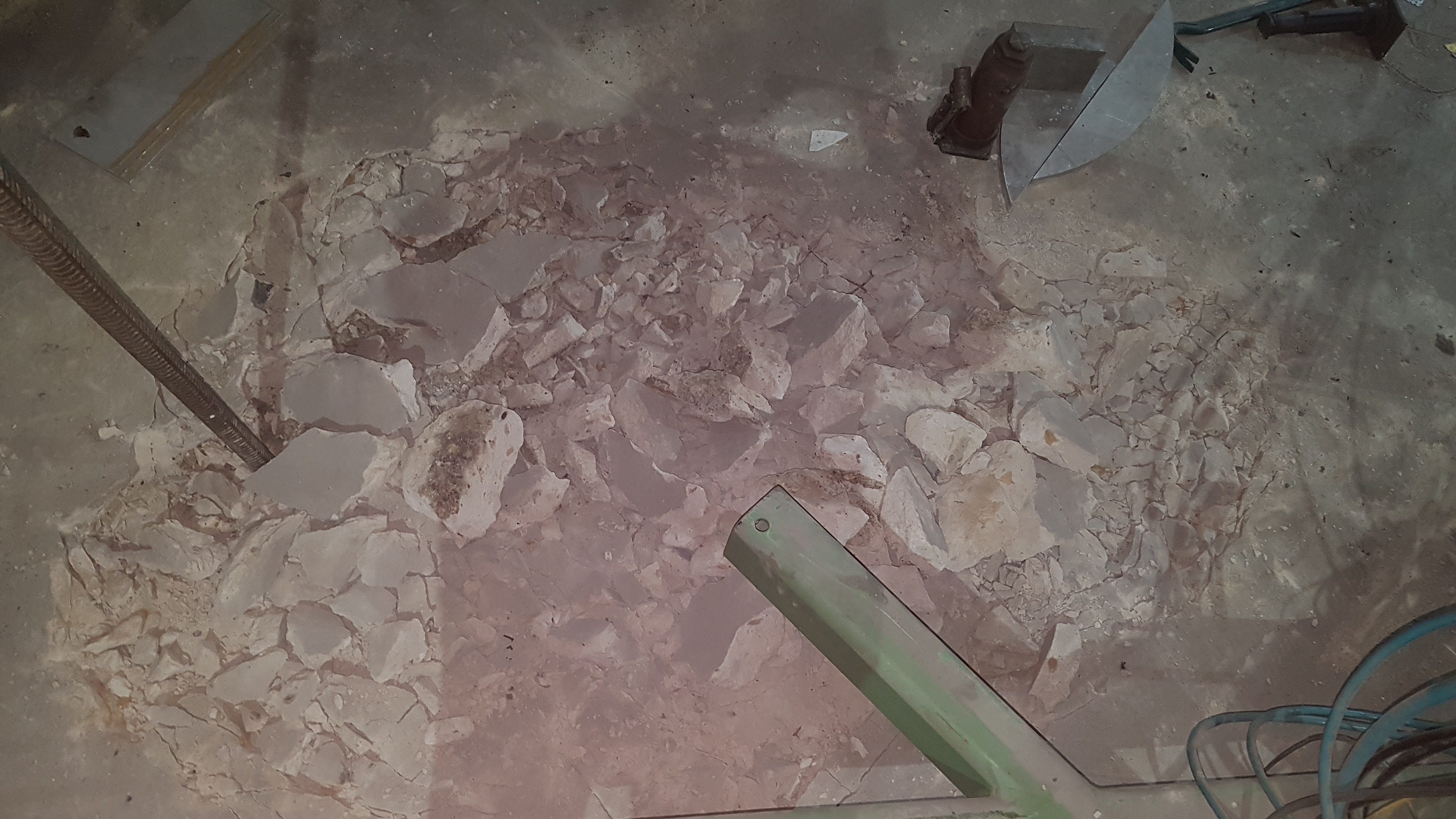

Станина поднята на рохлу и при попытке поставить станок на место, под рохлой проваливается пол. Как выяснилось в той части помещения куда будут ставиться станки пол просто стяжка с сеткой арматурной на грунте / мусоре. :silent: :cry:
2020-03-07 17-24-52.JPG (65638 просмотров) <a class='original' href='./download/file.php?id=183018&mode=view' target=_blank>Загрузить оригинал (2.84 МБ)</a>
2020-03-07 17-47-33.JPG (65638 просмотров) <a class='original' href='./download/file.php?id=183019&mode=view' target=_blank>Загрузить оригинал (2.82 МБ)</a>
2020-03-09 14-49-34.JPG (65638 просмотров) <a class='original' href='./download/file.php?id=183020&mode=view' target=_blank>Загрузить оригинал (3.43 МБ)</a>
на что станок с помощью домкратов был поднят на трубы и поставлен в исходное состояние как и стоит сейчас накрытый тряпочкой
пол выломали откопали на 300 мм заложили два слоя 12 арматуры с шагом 200мм сейчас копятся деньги на бетон
в качестве блоков управления после долгих раздумий были выбраны Metronix+частотник Danfoss FC302 на шпиндель
линейки и датчики остануться родные выход синус тока в ттл преобразование ЛИР-960 две штуки было еще две заказали
Покачана система смазки направляющих, шкаф разобран составляется новая электросхема
в качестве чпу будет Kflop+Kanalog+платы ввода вывода собственной разработки на основе Konnect.
очень хочется сохранить родной пульт и выводить на него координаты станка номер инструмента подачу ну и почти все функции для запуск программы в работу
станок планируется использоваться как 4 осевой XYZA c возможностью нарезания резьбы

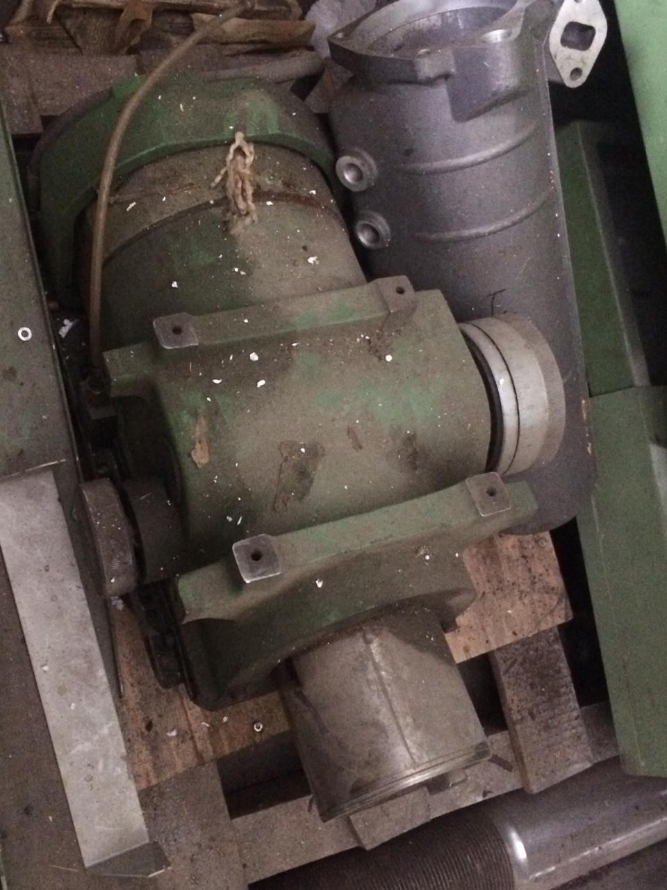

А что по ВФГ? не увидел на фото.. Там же где и сменщик?
zudwa
Сообщения: 14
Зарегистрирован: 31 мар 2013, 12:23
Настоящее имя: Леонид
Откуда: Королёв
Re: Deckel fp4-60 (Kflop)
Сообщение zudwa »
вфг есть лежит отдельно от станка
WhatsApp Image 2020-01-21 at 16.54.12 (2).jpeg (65638 просмотров) <a class='original' href='./download/file.php?id=183013&mode=view' target=_blank>Загрузить оригинал (141.16 КБ)</a>
надо восстанавливать узел который обеспечивает передачу момента на угловой редуктор шестерни в хорошем состоянии, а вот крест изношен
в режиме нарезания резьбы будет критично
