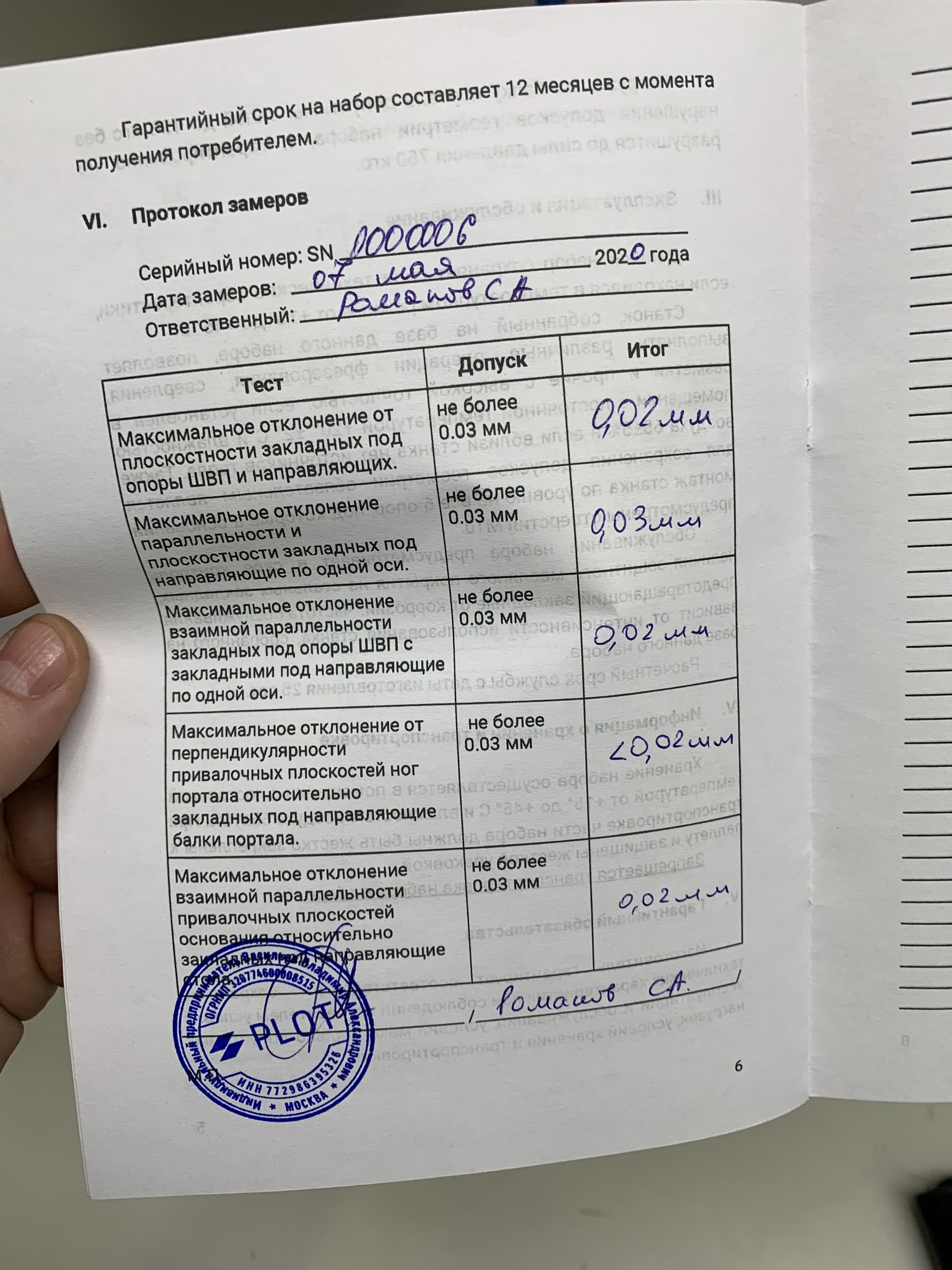

Стоило видимо отметить в видео, что каждое изделие сопровождается паспортом, подтверждающим гарантию и проверку замеров :)
IMG_0877.jpeg (2847 просмотров) <a class='original' href='./download/file.php?id=181001&mode=view' target=_blank>Загрузить оригинал (2.41 МБ)</a>
IMG_0878.jpeg (2847 просмотров) <a class='original' href='./download/file.php?id=181002&mode=view' target=_blank>Загрузить оригинал (2.22 МБ)</a>
Подписывайтесь на канал YouTube Game Of CNC
А это сайтик сбаценный на тильде, с информацией о нас и нашей работе - заходите
tehnic
Сообщения: 267
Репутация: 20
Re: Фрезерный станок по мягким металлам 610х410х170 (epoxy c
Сообщение tehnic »
PLOT писал(а):Стоило видимо отметить в видео, что каждое изделие сопровождается паспортом, подтверждающим гарантию и проверку замеров :)
Пока не сделаете реально правильную и точную конструкцию, это всё филькина грамота.
Ох.... сейчас "умные" люди скажут, что: "... а вот в советские времена!..."

Советую вам для неверующих или сомнивающихся заказчиков - делать как дополнительная опция - (например стоимостью ~ 5000 - 8000руб) - измерение геометрии на основе вашего поверочного инструмента на видео и отправка ссылки на видео клиенту, чтобы был спокоен... так как это процедура занимает много времени (монтирование и сьемка видео), то и она должна оплачивается отдельно... ИМХО.
