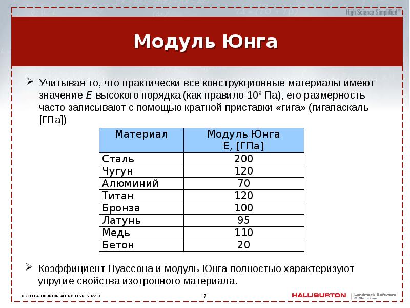

xenon-alien писал(а):А на растяжения у кого-то есть данные, как ведет себя полимер?
Если ведет себя, как арматура, или близко к ней, то спорить нет смысла.
Посмотри видео Плотов где они измеряют модуль Юнга. В виде они малость сбрехали на счет модуль Юнга для чугуна, но кто на это обращает внимание :hehehe:
https://www.youtube.com/watch?v=-Qu6kTRuch0&t=1s
А потом смотрим модуль Юнга для стали ;)
1.jpg (3017 просмотров) <a class='original' href='./download/file.php?id=180716&mode=view' target=_blank>Загрузить оригинал (65.11 КБ)</a>
Ну или посмотри это видео. Подумайте почему сталь снизу, а не сверху ;)
https://www.youtube.com/watch?v=ntqJdM8Ax08

xenon-alien писал(а):Я инженер строитель, так что в курсе куда и какую арматуру нужно ложить.
Я тоже инженер строитель. Посмотри видео Плотов с их модулем Юнга, и посмотри модуль Юнга для бетона. У меня все чаще возникает вопрос: а нафига нужен полимергранит :)

Классический бетон это цемент+вода, автоматически имеем усадочные поры, следом капилярный подсос, в условиях вибраций и необходимости удержания строгой геометрической эта связка работает сильно хуже полимера + на порядок ниже пластичность, ниже демпфирование ударных и знакопеременных, инертность связки, стойкость к атмосферной и прочей влаге\жиже у полимера на порядок выше.
Да все можно предусмотреть\персчитать\компенсировать\нарастить сечения и объемы, добавить в состав гидрофобизаторы и проч, но можно просто взять эпоксид и уйти на другой уровень.
Так что плюсов у полимера хватает.
PS химанкера в бетон это по большей части эпоксиды...
Сообщения: 34042
Re: Фрезерный станок по мягким металлам 610х410х170 (epoxy c
COM9000 писал(а):Классический бетон это цемент+вода, автоматически имеем усадочные поры, следом капилярный подсос, в условиях вибраций и необходимости удержания строгой геометрической эта связка работает сильно хуже полимера + на порядок ниже пластичность, ниже демпфирование ударных и знакопеременных, инертность связки, стойкость к атмосферной и прочей влаге\жиже у полимера на порядок выше.
В начале открытия форума несколько людей сделали станину из бетона. И жалоб не видно. Много кто пишет что им микроны не нужны.
