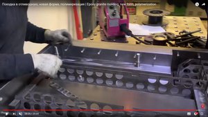

Спец с видео о "разливочной "гонит явно у шинопроводов есть куда более серьезные требования чем
токи текущие по шине , например сопротивление изоляции , напряжение пробоя ,
и многое другое .Какое отношение изоляторы электрические имеют к станине у которой совсем другие
требования и наличие наполнителей ? Это совсем другой профиль работ !?

Угар там в самом конце фильма. Что они за полосы приваривают? Это арматура у них такая? Сопроматы всякие, похоже, для дураков писаны. Если вумны книжки читать лень, то стоило бы любую бетонную плиту перекрытия расковырять, да посмотреть как она устроена.

Для "маладзЁжы" умные книжки и прочее ненужное и бесполезное "непотребство" удел выжимших из ума стариков, они #сами_знают_как_надо.
Вот "ЭТО" их коллективный прости госпади разум назвал армированием..... !&&&&??????
Вы всерьез считаете что кусок тонкостенной жестянки, с самым сильным местом по центру сечения /причем так делать смысл практически нулевой/ даст хоть сколь значимое значение на приложении нагрузки ?
PS В любом техникуме, где есть предмет "теоретическая механика" вы найдете ответы и решения текущих вопросов своих поделок. /товарным продуктом с таким подходом "сие_изделие" не станет никогда/.

Господа эксперты ,а объясните неразумному- в чем заключается сакральный смысл армирования применительно к станине такого размера ? чай не бетонная плита с пролетом 6-ть метров и по тонне на каждый квадратный метр её сверху грузить вроде тоже не планируется..............

niksooon писал(а):Господа эксперты ,а объясните неразумному- в чем заключается сакральный смысл армирования применительно к станине такого размера ? чай не бетонная плита с пролетом 6-ть метров и по тонне на каждый квадратный метр её сверху грузить вроде тоже не планируется..............
На мой взгляд - смысл снизить ползучесть только. Чтобы аморфная масса камня опиралась на кристаллическую решетку стали, и текла слабее, чем если бы текла без таковой. Нести нагрузку арматура не будет практически совсем. Только в стойках портала разве что.

COM9000 писал(а):Вы всерьез считаете что кусок тонкостенной жестянки, с самым сильным местом по центру сечения /причем так делать смысл практически нулевой/ даст хоть сколь значимое значение на приложении нагрузки ?
Вы серьезно считаете что это для жесткости!!!??? НЕТ, это для того чтобы она не обвисла :hehehe: когда Ростовские почаны!)), в очередной раз будут свою станину
поджаривать :lol: :lol:
Сообщения: 13713
Re: Фрезерный станок по мягким металлам 610х410х170 (epoxy c
чтобы не развалилась на куски если треснет.

Погодите, но ведь внутренние закладный всё ж связаны с монтажными плоскостями по рельсы, под валы. Если их не увязывать с армирование они нахрен вылетят все...приём увязывать между собой, а не с камнем.

Цель армирования бетона и станин станков совершенно разная, сравнивать их не нужно.

Darxton писал(а):На мой взгляд - смысл снизить ползучесть только. Чтобы аморфная масса камня опиралась на кристаллическую решетку стали, и текла слабее,
Если рассуждать в таком ключе, то к примеру наполнитель из стекловолокна в качестве армировки будет работать гораздо эффективнее чем наполнение из арматуры.
Kupfershcmidt писал(а): Если их не увязывать с армирование они нахрен вылетят все...приём увязывать между собой, а не с камнем.
Т.е весь смысл в волшебных свойствах вязальной проволоки коей арматура и закладные связаны между собой?

Пока что версия от фрезерюги самая дееспособная -что ежели кусок по какой-то причине отвалицца,то повиснет на арматуре ,а не ногу в кровь расшибет :hehehe:

Подсказка:
Что такое ребро жесткости?

niksooon писал(а):что ежели кусок по какой-то причине отвалицца,то повиснет на арматуре
Нужно причину и следствие поменять местами. Адгезия полимергранита к неподготовленной поверхности стальной полосы (прям на черный окисел после горячей прокатки листа) будет не предсказуемая. Куски станины после застывания массы в основном через дырочки в полосах соединяются. При ударе по плоскости, станина может по этим полосам разобраться на кубики, ну и потом этими кубиками по ноге. :lol:
