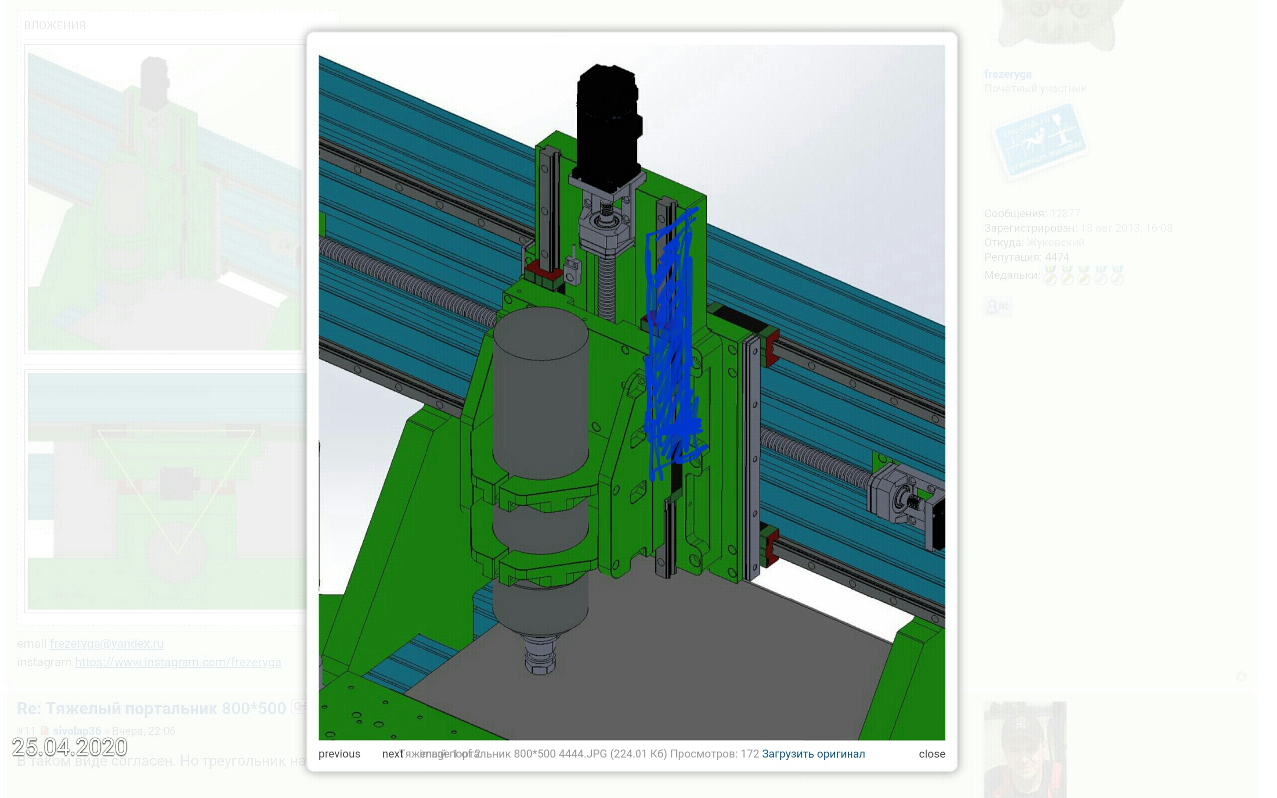

Я не вижу необходимости защиты по зет на своем, туда минимум залетает
сюда бы ребро воткнул, что бы при работе близко к верху было бы пожестче
Screenshot_2020-04-25-08-25-50.jpg (3090 просмотров) <a class='original' href='./download/file.php?id=180489&mode=view' target=_blank>Загрузить оригинал (1.46 МБ)</a>

Re: Тяжелый портальник 800*500
Сообщение Umnik »
в целом да, зетка - самая "чистая" ось, на нее меньше всего летит, особенно сверху.
Но на ту часть, что "нижняя", так сказать, то есть участок рельс под каретками и гайкой, все же летит кака всякая....
Особенно если пилишь пластик или шпакля присутствует.
Да и люминиевая стружка бывает разной, если достаточно крупная, то она не такая опасная, так скать...
Ну и у тебя обратка, а значит просвет под порталом большой весьма при ходе 200 мм, значит, и рельсы портала весьма высоко над рабочей зоной расположены.
Да и рельсы зетки стоят на обратной стороне подвижной плиты, что тоже несколько снижает количество мусора на них.
С прямой схемой все несколько похуже в этом плане...

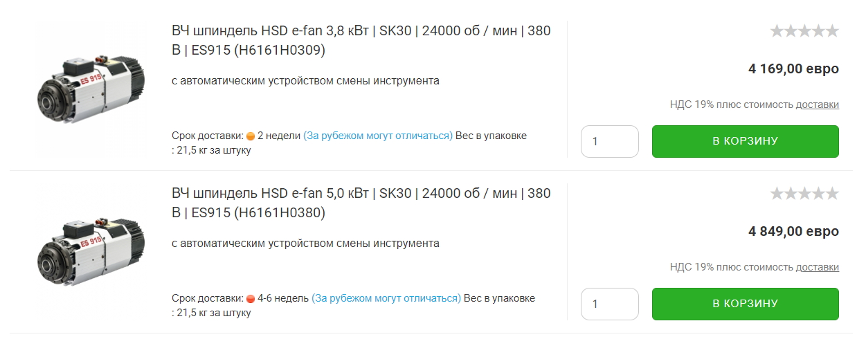

На породистые шпинделя, цены не могут не радовать... :hehehe:

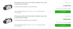

S_ATC1.jpg (3013 просмотров) <a class='original' href='./download/file.php?id=180494&mode=view' target=_blank>Загрузить оригинал (378.88 КБ)</a>
S_ATC2.jpg (3013 просмотров) <a class='original' href='./download/file.php?id=180495&mode=view' target=_blank>Загрузить оригинал (237.45 КБ)</a>
PS! как бесит ручная смена инструмента... когда много деталей, вечно думаешь, а какой последовательности обрабатывать, чтоб меньше инструмент менять... на это уходит много нервов... На алюминии в конце почти всегда фаска... Одним словом ATC это конечно вещьььь, но не дещево...

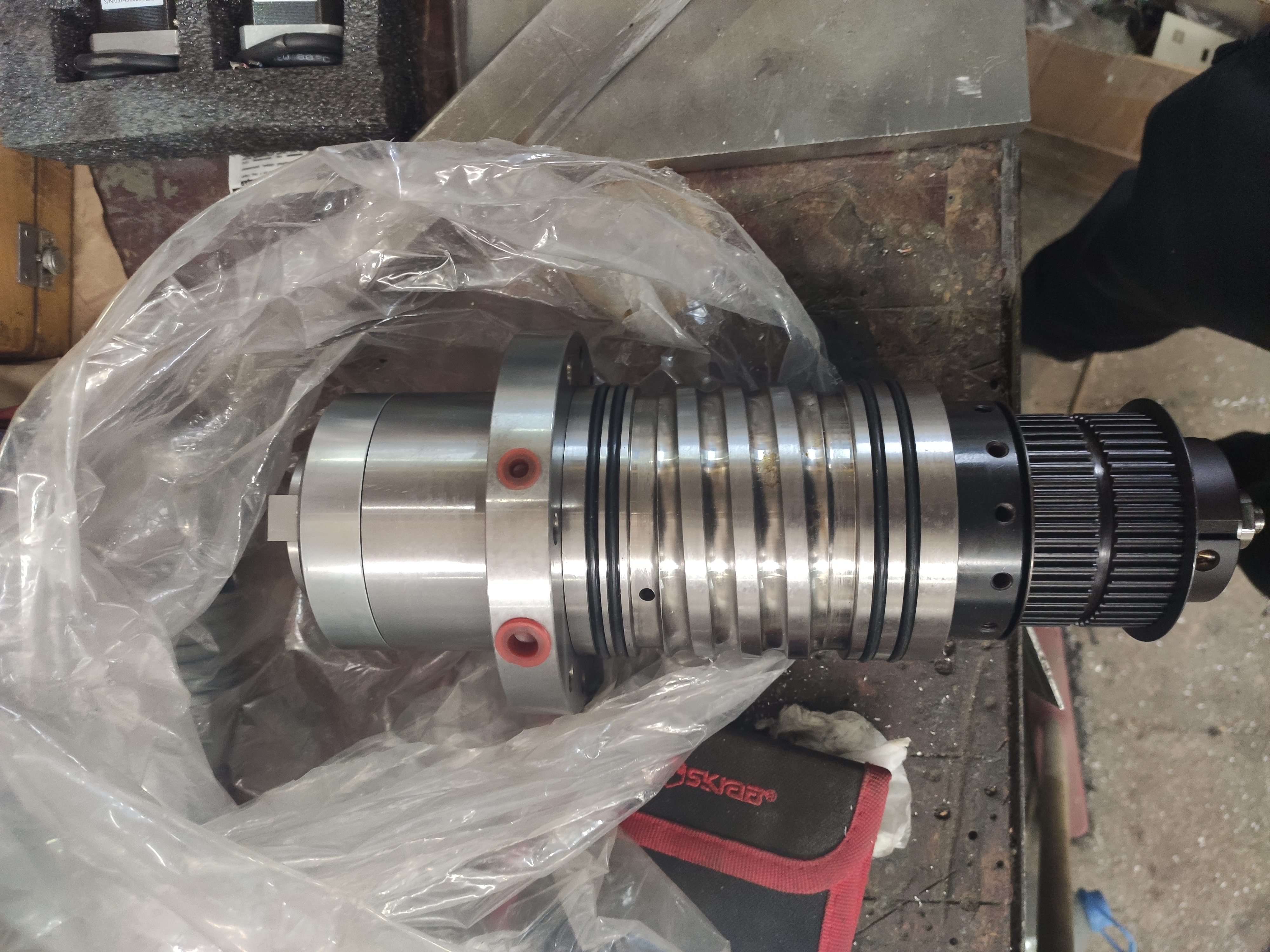

Просто оставлю это здесь
IMG_20200425_115554.jpg (3004 просмотра) <a class='original' href='./download/file.php?id=180496&mode=view' target=_blank>Загрузить оригинал (5.17 МБ)</a>
dtw.moscow@gmail.com

Сообщения: 21923
Hugo писал(а):На породистые шпинделя, цены не могут не радовать... :hehehe:
А не надо в Европе покупать - там всё всегда было очень дорого, даже в сравнении с Америкой.

MGG писал(а):Просто оставлю это здесь
По чем сие чудо?
MGG
По чем сие чудо?
Именно сие 980 долларов. 12к оборотов.

MGG писал(а):
По чем сие чудо?
Относительно не дорого.
Сообщения: 13713
MGG, что делать этим ременным на 8к? про мелкий инструмент вообще забыть и про чистовые обработки тоже. по цветняку нужен нормальный шпиндель оборотистый.
