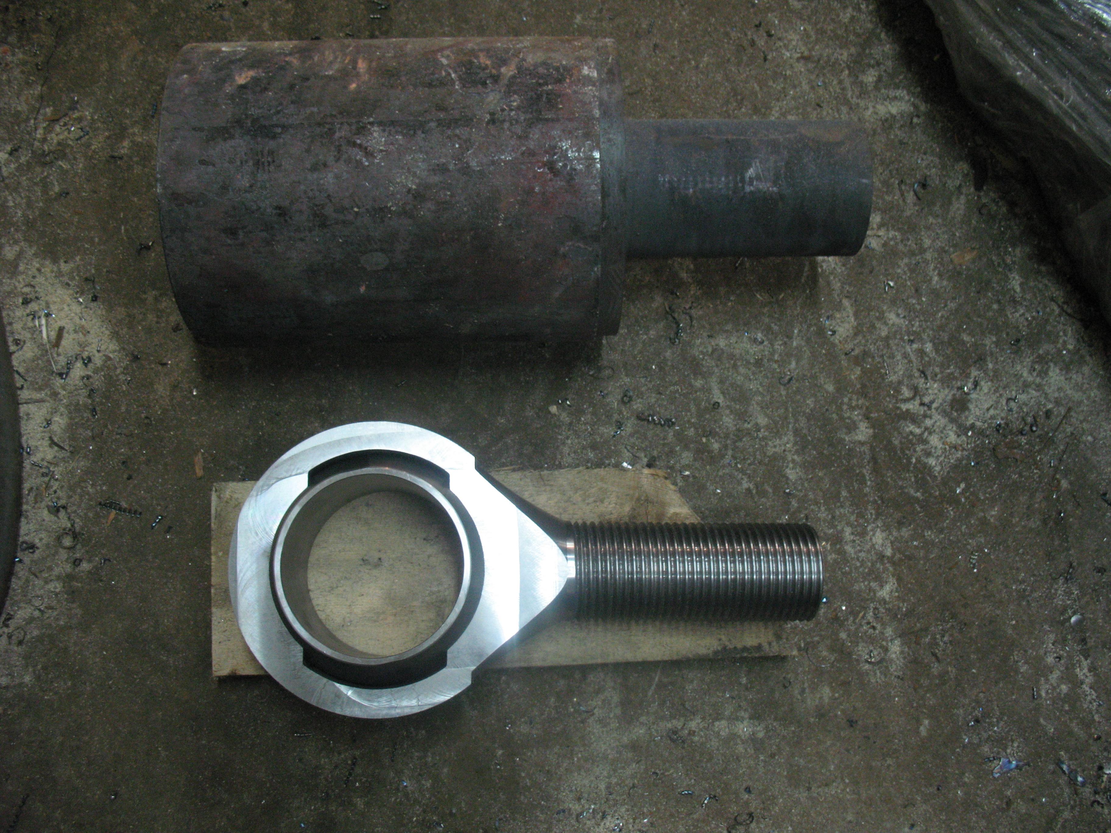

gigs, сколько стоит изготовить таку шарову штуку?

aftaev писал(а):сколько стоит изготовить таку шарову штуку?
Изготовил четыре таких штуковины из материала заказчика
С работой тогда было что то плохо ,согласился по 20 т.р за каждую....на сколько помню
Вес заготовки 100 кг ,изделие на выходе 15 кг
Провозился месяц-но за то намного лучше стал работать в solidcam... :) во всем надо искать свои плюсы!
