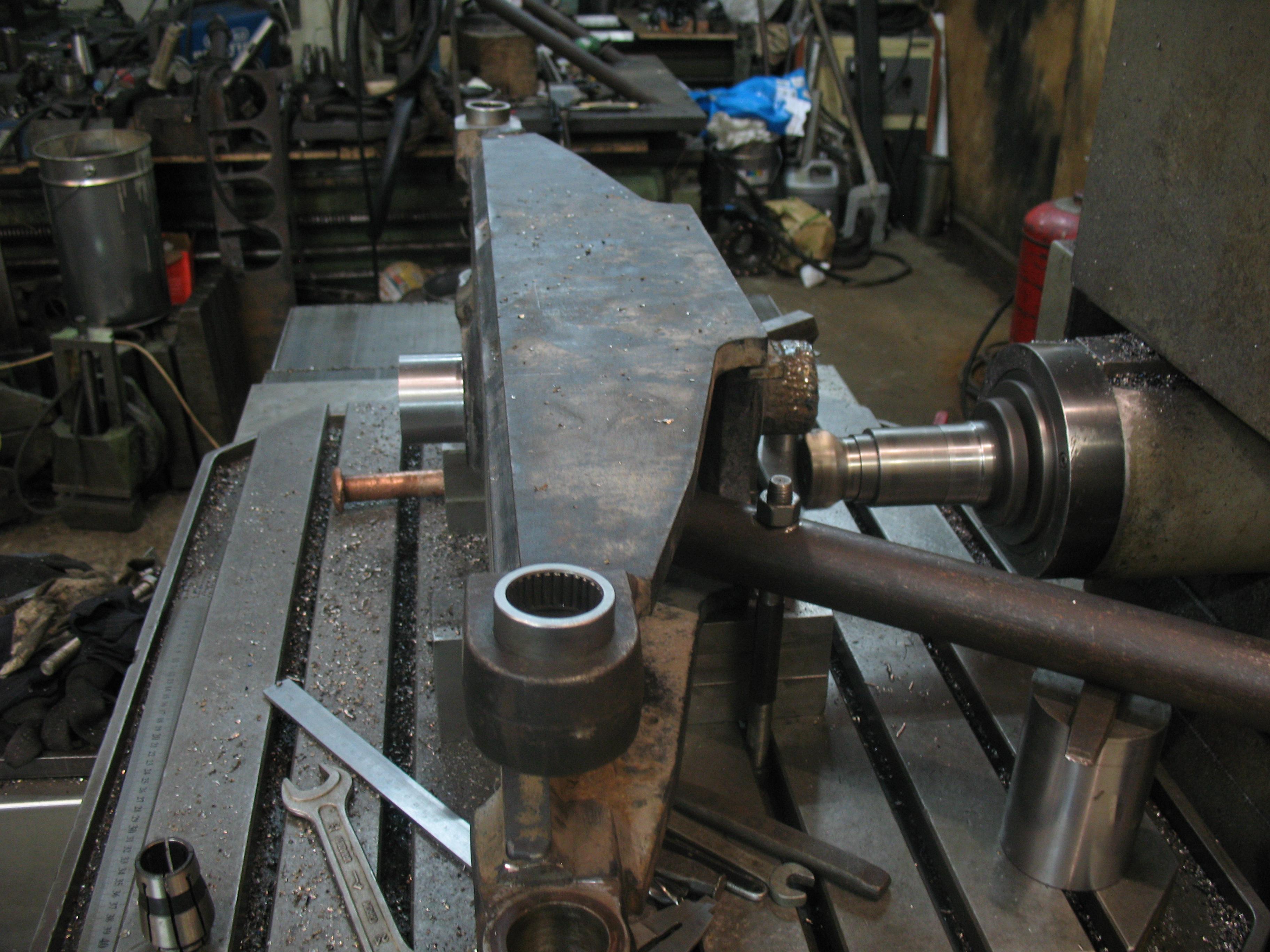

MGG писал(а): Станина должна быть ровная и отфрезерована под угол 90°.
Все.
Частенько на своем станочке выполняю работы за один установ детали ,спасает поворотный стол с точностью позиционирования в одну тысячную градуса
Жаль ходовка станка 630x630 ,боюсь что бы станины фрезеровать маловато будет....

gigs писал(а):Жаль ходовка станка 630x630 ,боюсь что бы станины фрезеровать маловато будет....
Вы на верно фрезеровкой ржавых железок больше имеете, чем бы имели на фрезеровке станин :)
gigs, вам серийку клиенты приносят?

aftaev писал(а):Вы на верно фрезеровкой ржавых железок больше имеете, чем бы имели на фрезеровке станин
Увы Вы правы,в основном ржавые железяки на восстановление ,но в сегодняшних реалиях это оправданно....цена на передний мост что на фото больше 300 т.р
А с серийными заказами у нас в регионе глухо как в танке ,за два года три заказа на моей памяти и то мелкая серия...
А в тему по станкам-для души так сказать хотелось бы что нибудь изготовить ,и станки вроде позволяют,и комплектуха вроде какая то есть ,но времени что то совсем нет

gigs писал(а):Увы Вы правы,в основном ржавые железяки на восстановление ,но в сегодняшних реалиях это оправданно....цена на передний мост что на фото больше 300 т.р
Я про это. Много работы без всяких высоких технологий ;)
