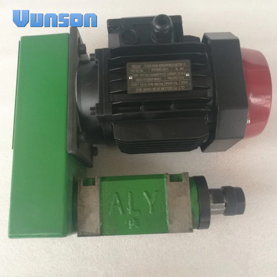

Подскажите, какой асинхронный двигатель можно поставить вместо шпинделя для фрезерования металла?
Видел такой:
асинхроник.jpg (12068 просмотров) <a class='original' href='./download/file.php?id=174341&mode=view' target=_blank>Загрузить оригинал (232.17 КБ)</a>
Я так понимаю, там стоит голова с цангой и шкивы на ремне:
патрон.png (12068 просмотров) <a class='original' href='./download/file.php?id=174342&mode=view' target=_blank>Загрузить оригинал (584.42 КБ)</a>

шпиндель это не двигатель, а то что вы назвали "головой с цангой", и вот от того какой вы шпиндель выберите, будет зависеть какой двигатель ставить на его привод - мощность, обороты энкодер, и тд. На первом фото шпиндель - китайский картридж с конусом bt30

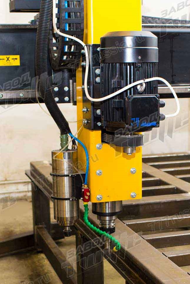

abrist писал(а): Я так понимаю, там стоит голова с цангой и шкивы на ремне:
У меня похожий комплект ИСО30 валяется на складе немец, там 2.2 вроде стоит. Вроде с Мультипликацией многоручейковым ремнем, не помню точно.
Если бы себе планировал подобный шпиндель, то использовал бы сервомотор бесщеточник 3х - 5000-к и через частотнок типа F5. Массогабарит выигрывает раза в два при той же мощности и крутящий момент получше гораздо. А меньшая подвижная масса и лучший момент стоят того чтобы потратить лишние 3-5тыс рублей на б.у серву и привод. Тем более этого добра недорого как грязи в продаже.

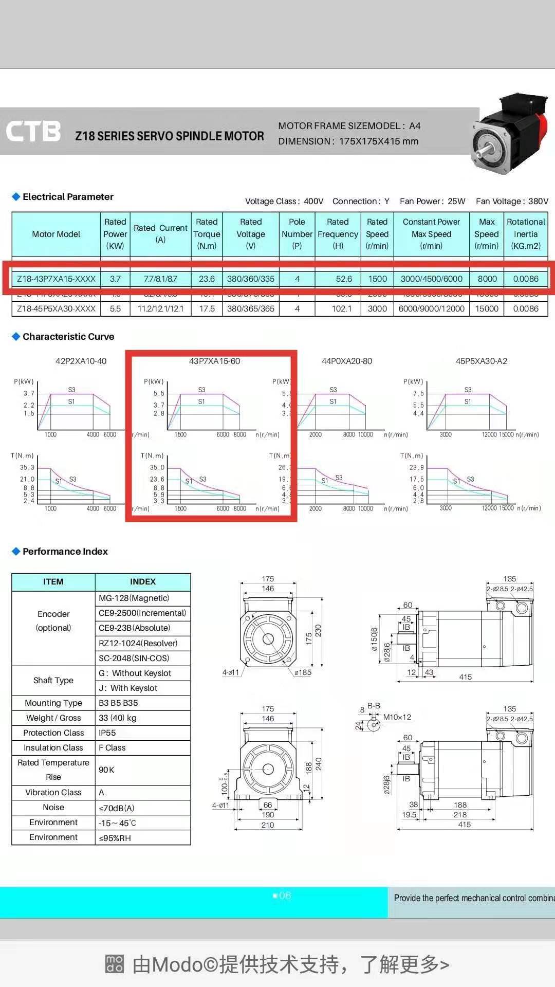

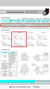

У китайцев есть спец шпиндельные моторы. Комплект 3.7квт стоит 400-450 долларов.
Вес правда не малый. Около 40кг. Крутят до 8000оборотов и крутящий 24 ньютона. У просто сервы такой мощности крутящий 15N

at90 писал(а):У китайцев есть спец шпиндельные моторы. Комплект 3.7квт стоит 400-450 долларов.
P=wM
Выходная мощность = угловая скорость умноженная на момент.
Для 3.7кв мощности момент будет сохраняться до 1470об/мин. С увеличением скорости момент будет пропорционально уменьшаться.
at90
Сообщения: 647
Репутация: 174
Re: Какой асинхроник подойдет вместо шпинделя для металла 1х
Сообщение at90 »
Да верно.
