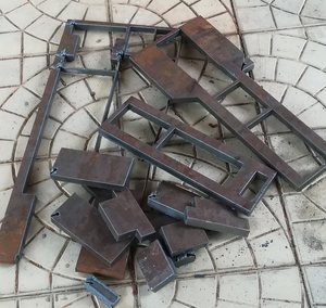

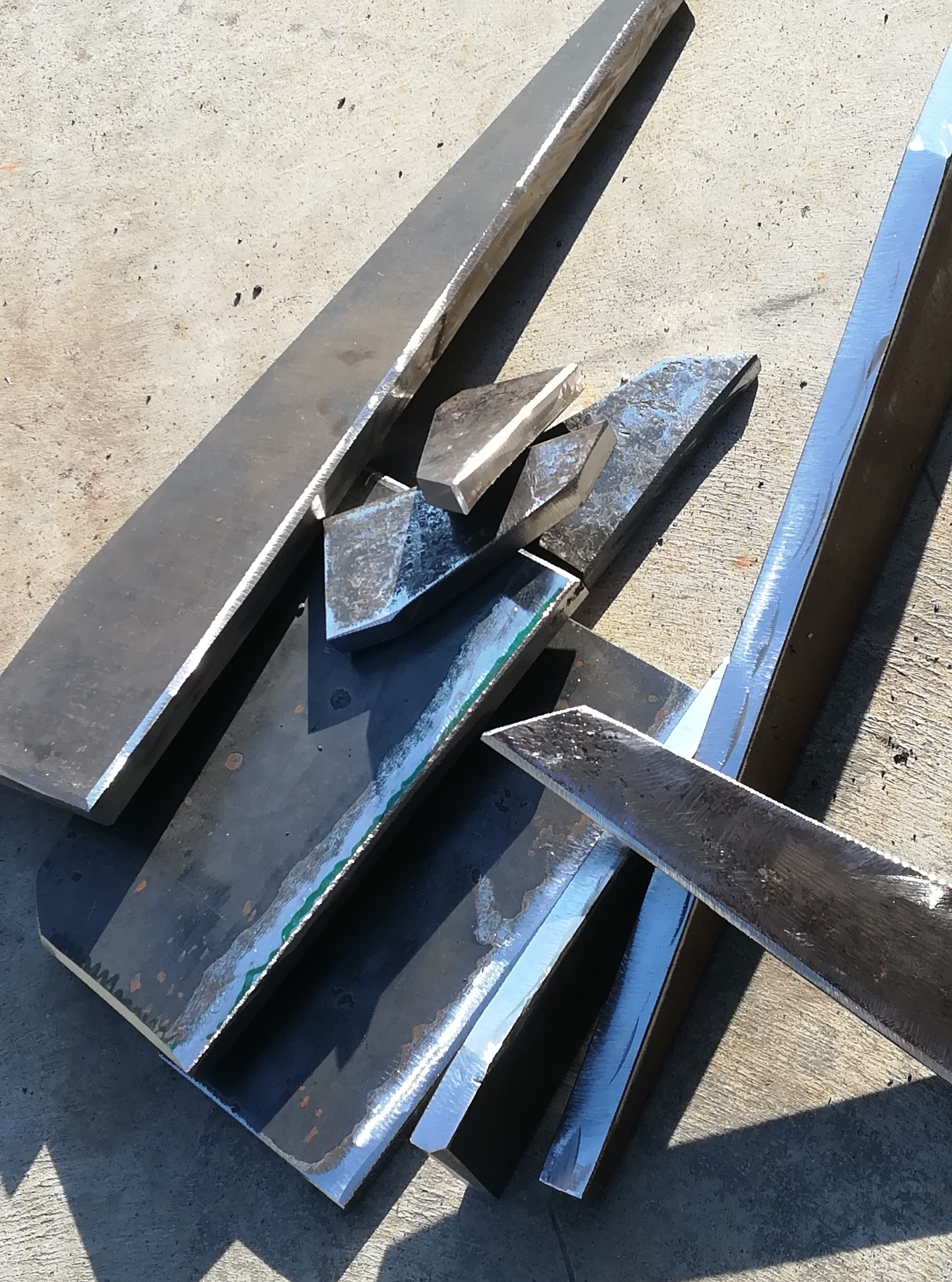

Начал делать станок. Напилил болгаркой детальки из 10-го и 15-го листа.
IMG_20191017_134919.jpg (8712 просмотров) <a class='original' href='./download/file.php?id=172831&mode=view' target=_blank>Загрузить оригинал (947.62 КБ)</a>
20-ую плиту порезал на плазме. Пожалел болгарку:)
IMG_20190929_101647.jpg (8712 просмотров) <a class='original' href='./download/file.php?id=172832&mode=view' target=_blank>Загрузить оригинал (826.32 КБ)</a>
На удивление очень чистый торец, гладенький, почти без уклона.
IMG_20190929_124812.jpg (8712 просмотров) <a class='original' href='./download/file.php?id=172833&mode=view' target=_blank>Загрузить оригинал (737.93 КБ)</a>

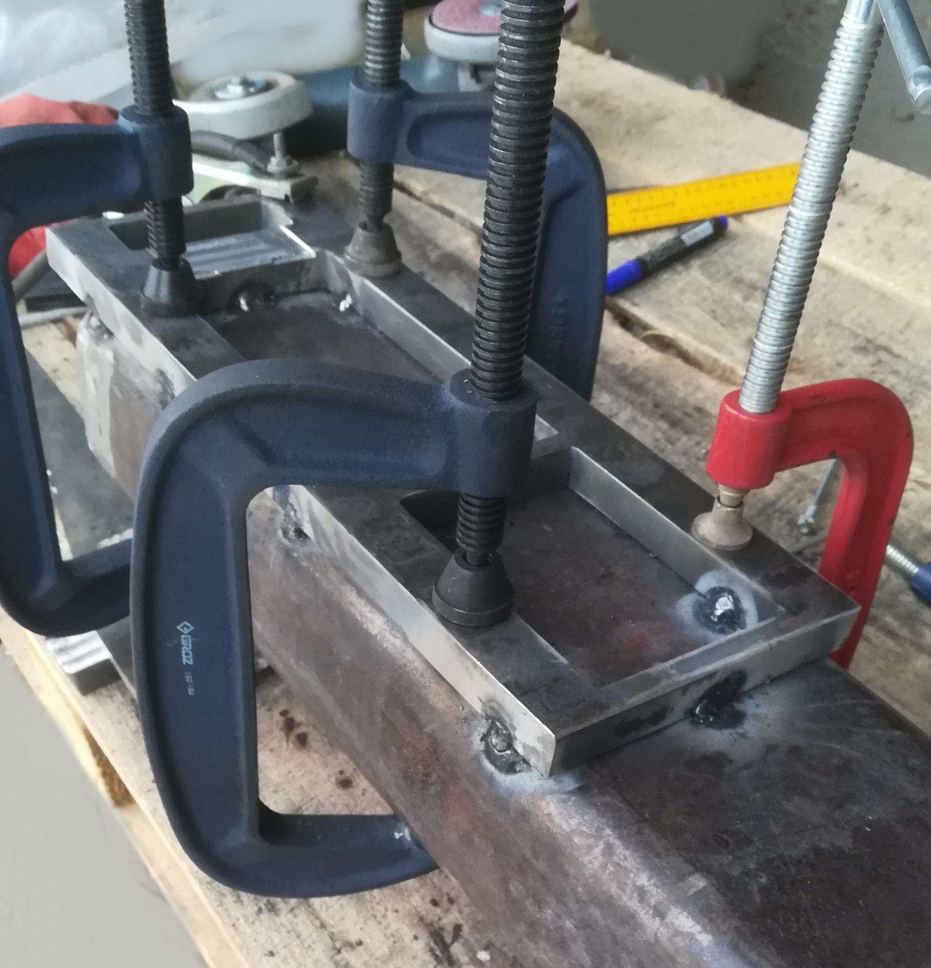

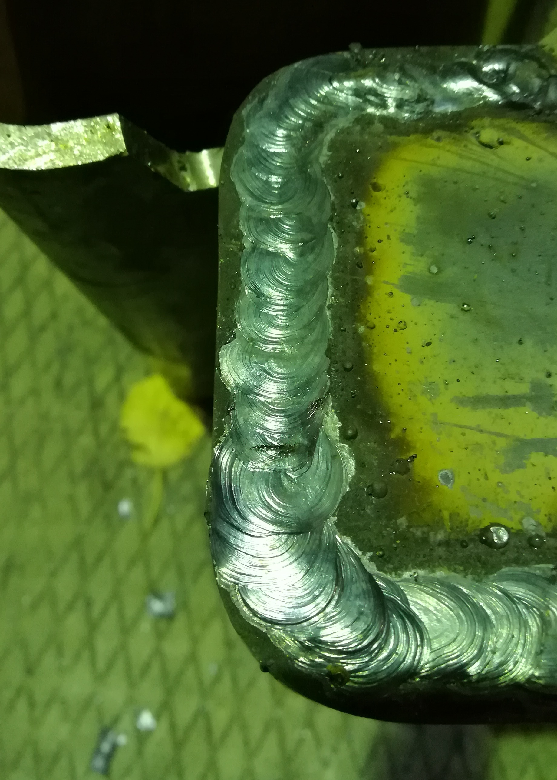

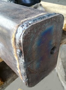

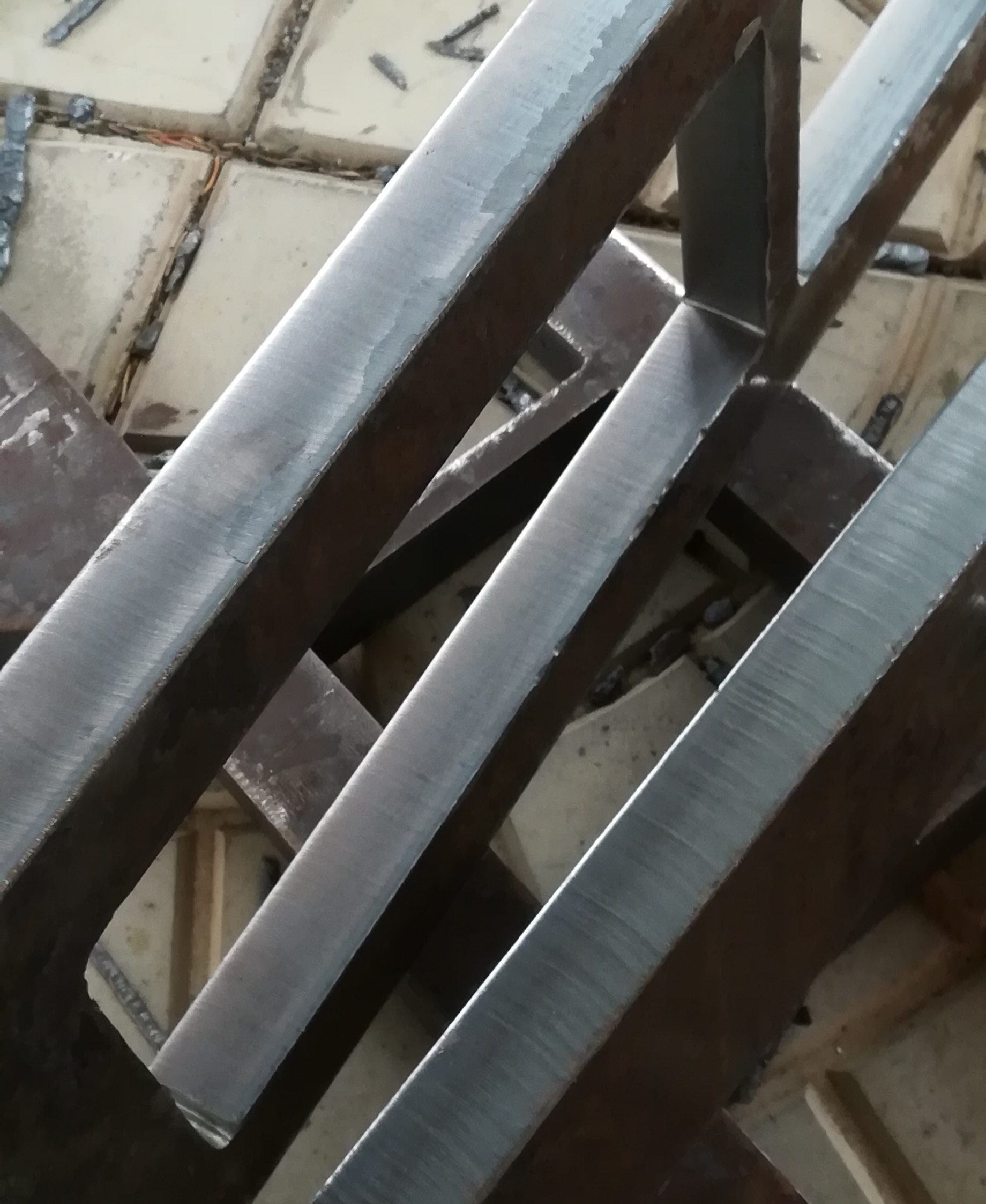

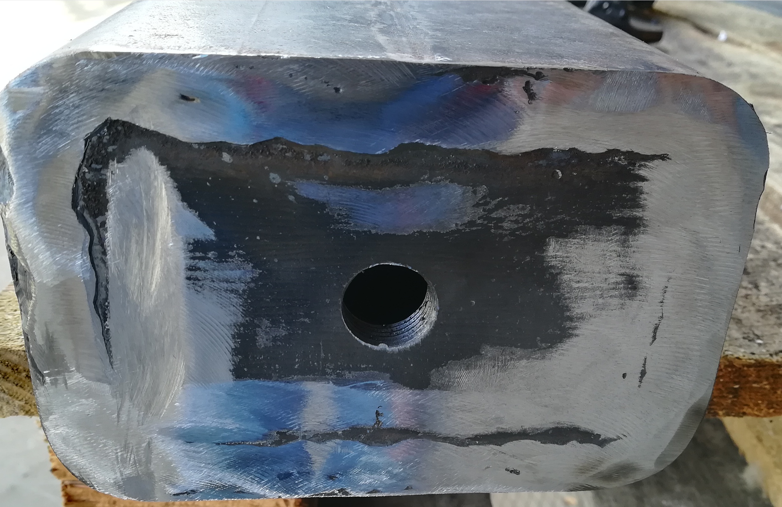

Начал варить станок, заварил закладные внутренние блины и заглушил профиль. Решил варить станок основными электродами, всё таки ответственная деталь. До этого никогда не пробовал, только рутиловыми. Получилось вроде ничего, шов чистый, хотя варить труднее.
IMG_20191001_200104.jpg (8456 просмотров) <a class='original' href='./download/file.php?id=173370&mode=view' target=_blank>Загрузить оригинал (1.14 МБ)</a>
IMG_20191003_135307-1.jpg (8456 просмотров) <a class='original' href='./download/file.php?id=173371&mode=view' target=_blank>Загрузить оригинал (1.15 МБ)</a>

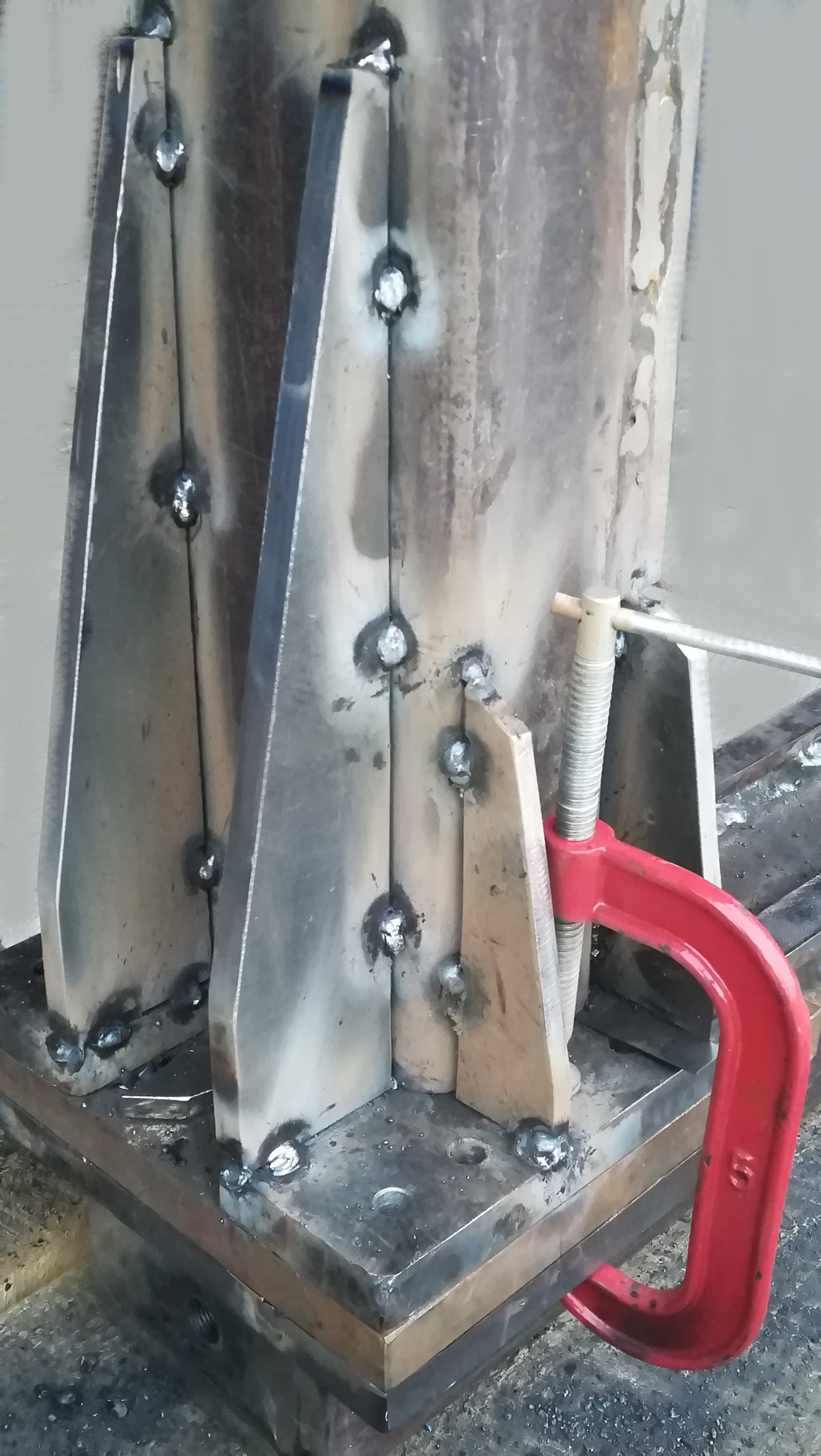

Приготовил для приварки пятаки для колонны. Отверстия под 12-е болты.
IMG_20191004_091928.jpg (8456 просмотров) <a class='original' href='./download/file.php?id=173375&mode=view' target=_blank>Загрузить оригинал (406.9 КБ)</a>

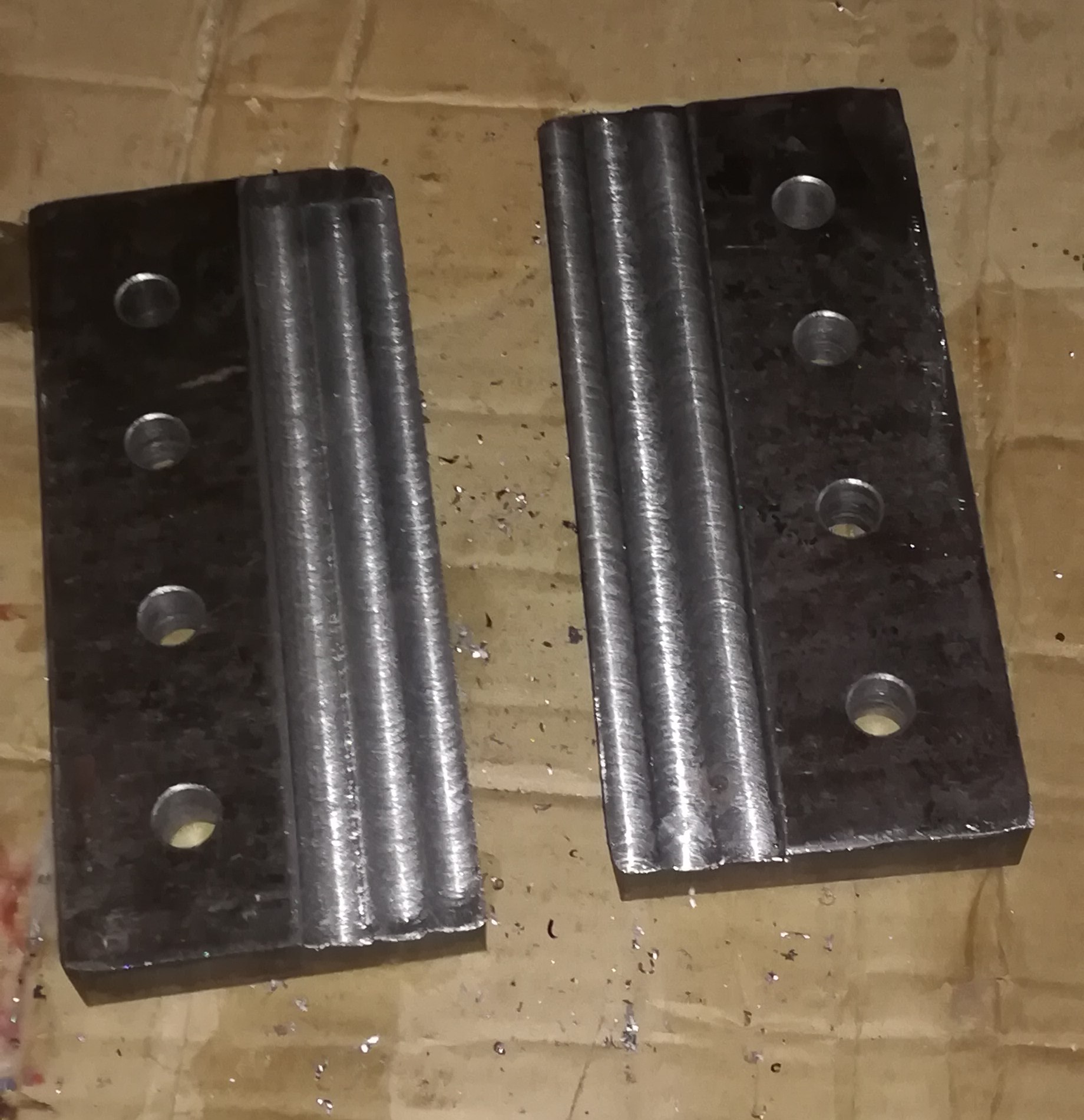

Мне в личке несколько человек писали, буду ли я выкладывать проект с сеть. К сожалению, выкладывать нечего. Проектировал долго, 100 раз менял конструкцию, более 70 деталей, многие с разными вариантами, не до конца прорисованы и будут доделываться по месту. Многие детали проектировались под заготовки, которые были куплены на приёмках металлолома. В общем, не хочу никого запутывать. Взамен старался в ветке подробные картинки выкладывать. И в будущем буду здесь немного выкладывать процесс изготовления.
Вот варю потихоньку.

Добрый день! Смотрел в сторону полимер бетона, теперь желаю строить как ваш. Электроды 5мм варили? Сеть бытовая интересно выдержит.

Больше от аппарата зависит, чем от сети, при варке толстыми электродами аппарату нужно чаще отдыхать.
В любом случае, чтобы хорошо сварить толстые стальные плиты, придется разделывать фаски, а в данном случае можно обойтись ходовыми 3 или 4 мм электродами, просто придется сделать больше проходов.
После сварки, детали придется отжечь...

Прихватывал 3 мм рутиловыми, а основные швы клал электродами с основной обмазкой 4 мм, варил на токе 130-140 А. Все стыковочные швы разделывал под фаску 4-5 мм. Угловые без разделки. Думаю, что аппарат на таком токе потребляет в районе 15 А, это примерно, как полтора мощных чайника. Домашняя сеть выдержит, но нужны хорошие провода и надёжные соединения, вилка 16А минимум, все соединения лучше проверить и подтянуть. Сварочный аппарат у меня бытовой инверторный 200А, но с принудительным охлаждением, он совершенно не нагревается, можно варить постоянно, без перерывов, а вот провода все тёплые были.
