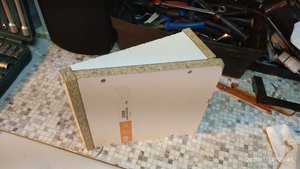

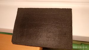

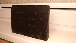

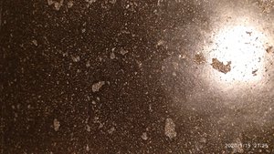

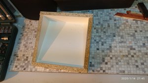

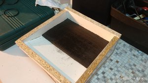

Сообщение RocketGary »
Сделал пробную отливку, получилось не очень, на мой взгляд. Допустил несколько ошибок, учту при следующем замесе. Сколько есть времени, чтобы успеть сделать замес на следующий слой отливки? Мне нужно будет 6-8 замесов делать.

Ты сразу рассказывай что за ошибки, чтоб другие не делали. Плохой опыт это тоже опыт.
Nonstopich
Сообщения: 1016
Репутация: 284
Re: Вертикальный/Полимерный/По легким сплавам
Сообщение Nonstopich »
RocketGary писал(а):Сколько есть времени, чтобы успеть сделать замес на следующий слой отливки?
Зависит от смолы / затвердителя. См на упаковке время жизни смолы.
