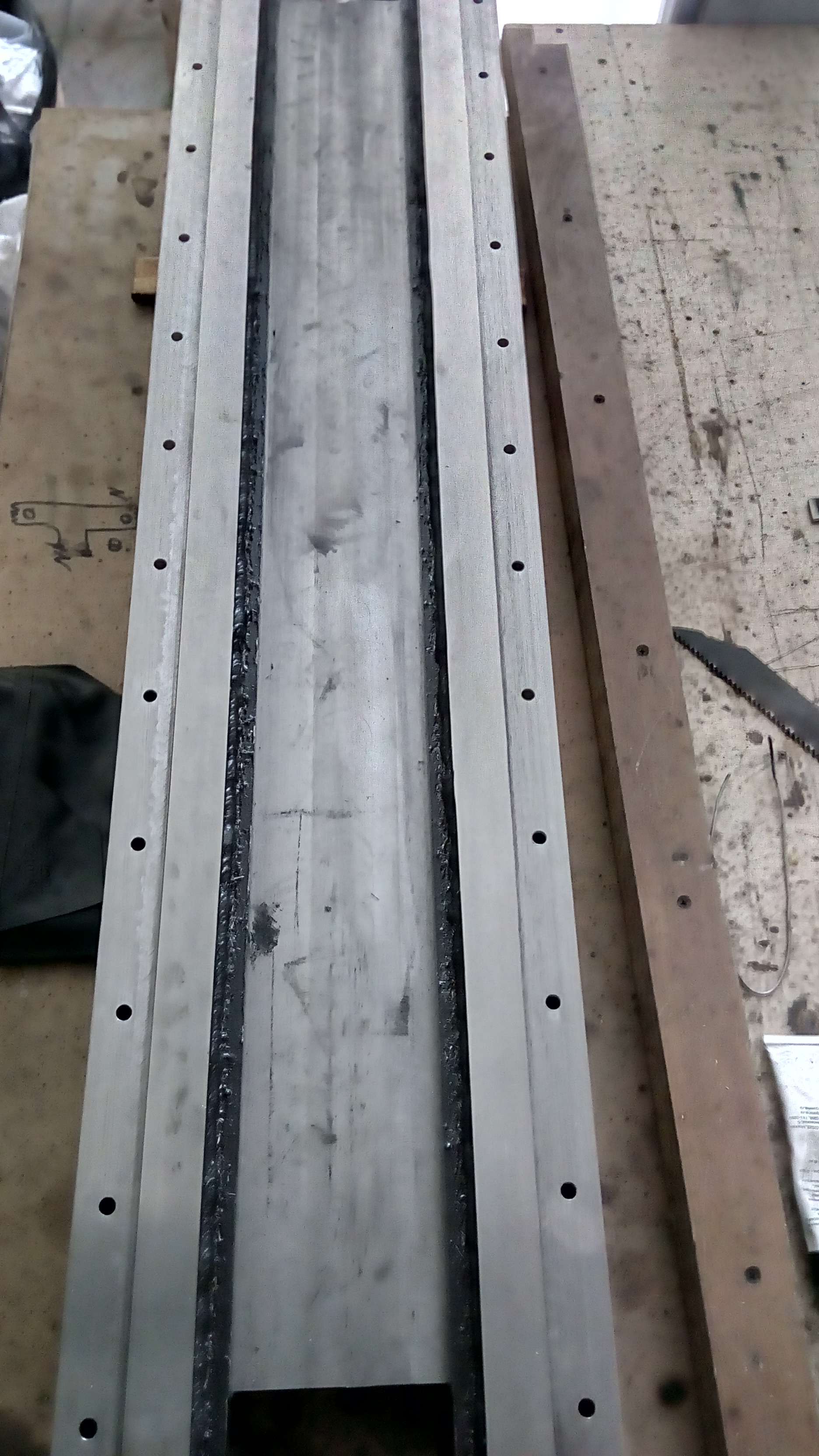

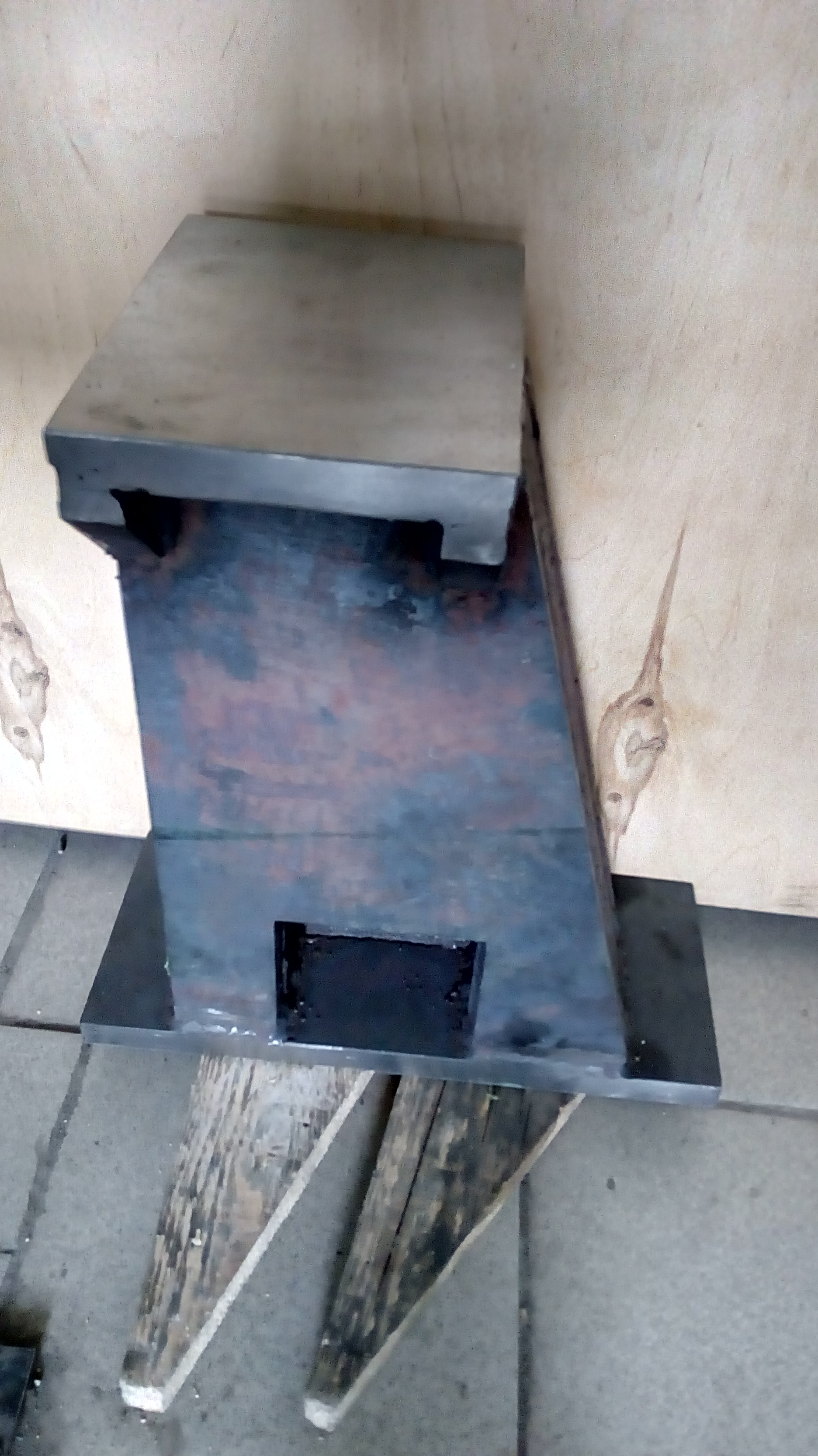

Прошел опять год, а точнее даже больше и снова здраствуйте
 . Постройка станка не заброшена, просто ввиду большого количества работы, работа над самим станком идет медленно...
Стойки и портальная балка были сварены, затем они несколько месяцев пролежали без дела, после чего был произведен отпуск сварных напряжений, после отпуска детали вновь "отдыхали"
  в углу мастерской, пока в конце прошлого года, наконец-то, не поехали на фрезеровку и шлифовку. В общем, основные самые сложные детальки готовы, также были приобретены рельсы и каретки Hiwin 30-го размера.
Теперь о допущенных косяках, которые, думаю будет полезно знать новичкам, которые надумают делать сварную конструкцию:
1) На своем опыте, еще раз, хорошо уяснил смыл фразы "Хочешь что-то сделать, сделай это сам". Заказаная резка на плазме была сделана отвратно, если бы знал, то сделал бы припуск на рез больше (10, а не 5 мм), а лучше бы распустил плиту болгаркой самостоятельно. В итоге пришлось доводить заготовки до ума при помощи той же болгарки, на что ушло очень много времени. Некоторые заготовки пришлось вырезать заново.
2) По сварке, тут больше моменты, чем косяки... На тот момент, я впервые варил такую сложную конструкцию из таких толстых плит (толщина метала 20мм), не думал, что сварка может так сильно гнуть такие толстые плиты. Поводки на портальной балке местами достигли где-то 5мм. Поэтому, если кто-то думает, нужна термичка после сварки или нет, то от себя могу сказать, что однозначно термичка нужна. Как хорошо сварить толстые детали с разделаной фаской сплошным швом, чтобы не было раковин и чтобы не было вообще поводок и потом обойтись без термички, я не представляю.
3) Теперь итог, из-за допущенных просчетов с припусками и хреновой плазменной резки, после фрезеровки и шлифовки получил местами уход размеров от изначальных проектных на 5 - 15мм.
Фрезеровкой и шлифовкой доволен, хоть пришлось хорошо заплатить, ребята вложились в оговореные допуски...

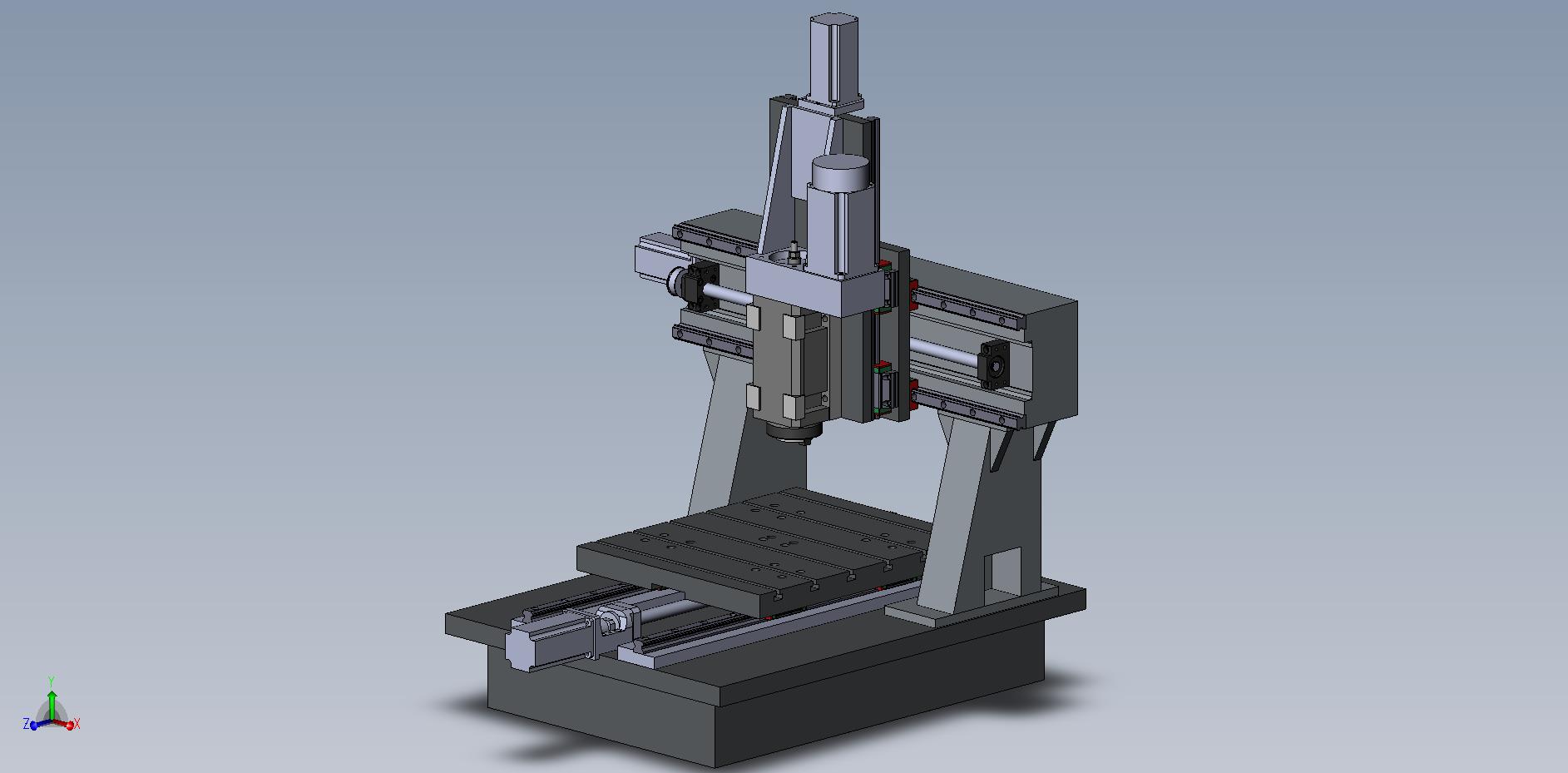

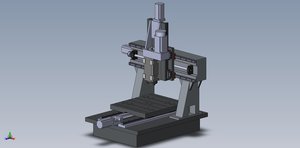

Попутно не много переделал проект, теперь он выглядит так. Зараннее отвечу - защиту пока не прорисовывал В общем работа над станком медленно, но движется, позже скину фотки готовых деталек

Как и обещал, скидываю фото готовых деталек

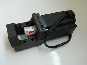

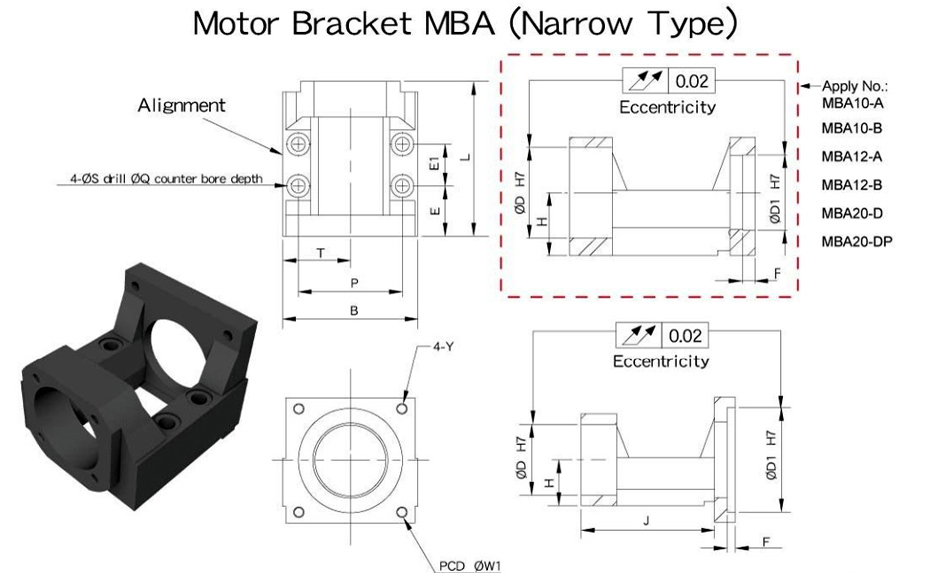

Появился вопрос по поводу кронштейнов сервопривода. На Алике продаются вот такие кронштейны
Первый вариант поставляется с интегрированной опорой класса С5, во всяком случае так заявляет продавец.
Во втором случае придется покупать еще опору FK20, но данный кронштейн уже брендовый - фирма SYK (Так заявляет продавец). Учитывая покупку опоры FK20, данный кронштейн стоит в 2 раза дороже первого. Стоит ли переплачивать за бренд?
Кто нибудь использовал или сталкивался с первым вариантом кронштейна?

даже по фото видно что китаец корявый. если хотите качественную деталь берите syk

Брал две опоры таких, на пробу, очень даже хорошо сделаны. Есть такая же и SYKцельная(вставка FK тоже не нужна), особой разницы не обнаружил.Dmitriy777 писал(а):Появился вопрос по поводу кронштейнов сервопривода. На Алике продаются вот такие кронштейны Первый вариант поставляется с интегрированной опорой класса С5, во всяком случае так заявляет продавец.

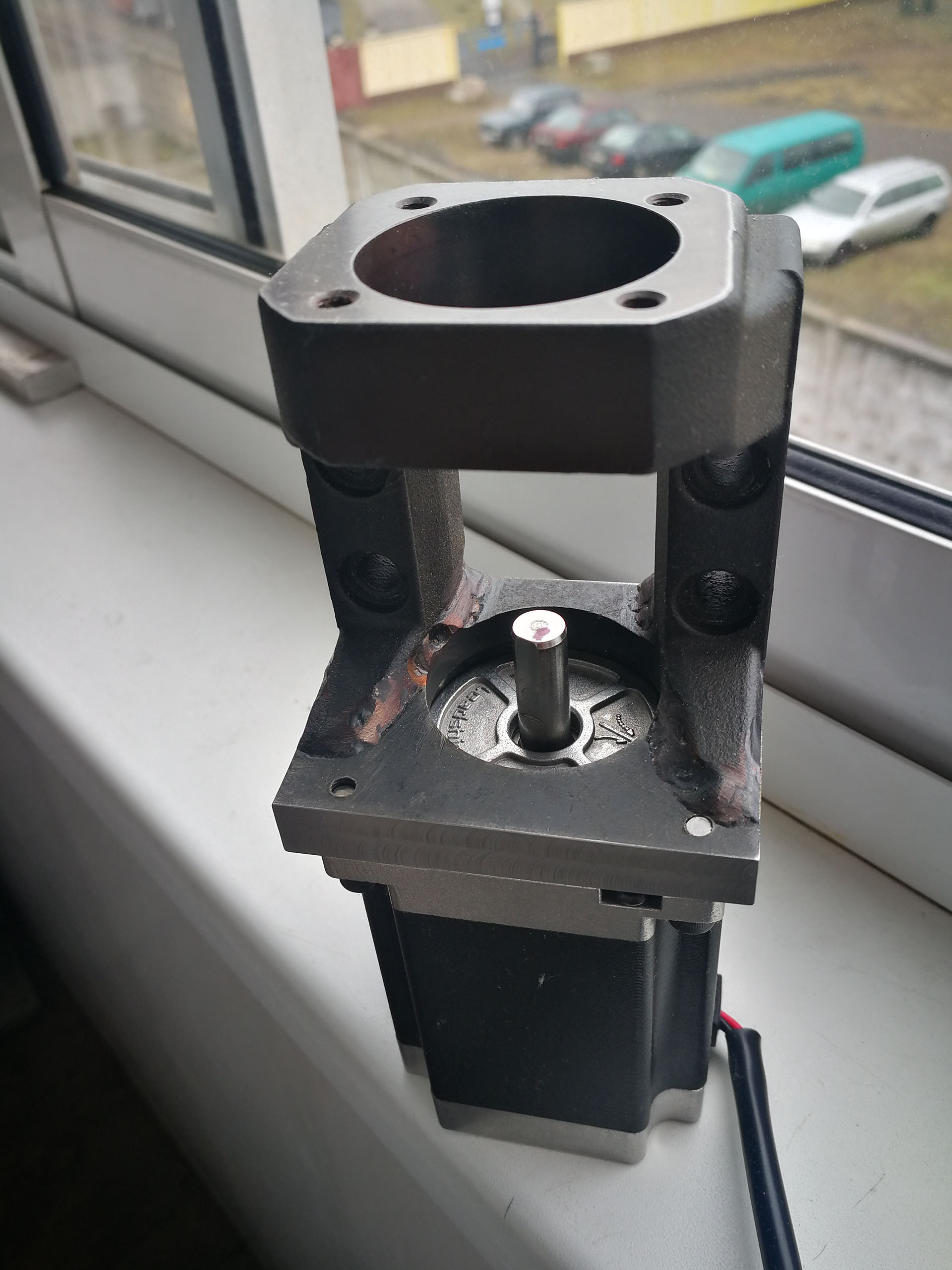

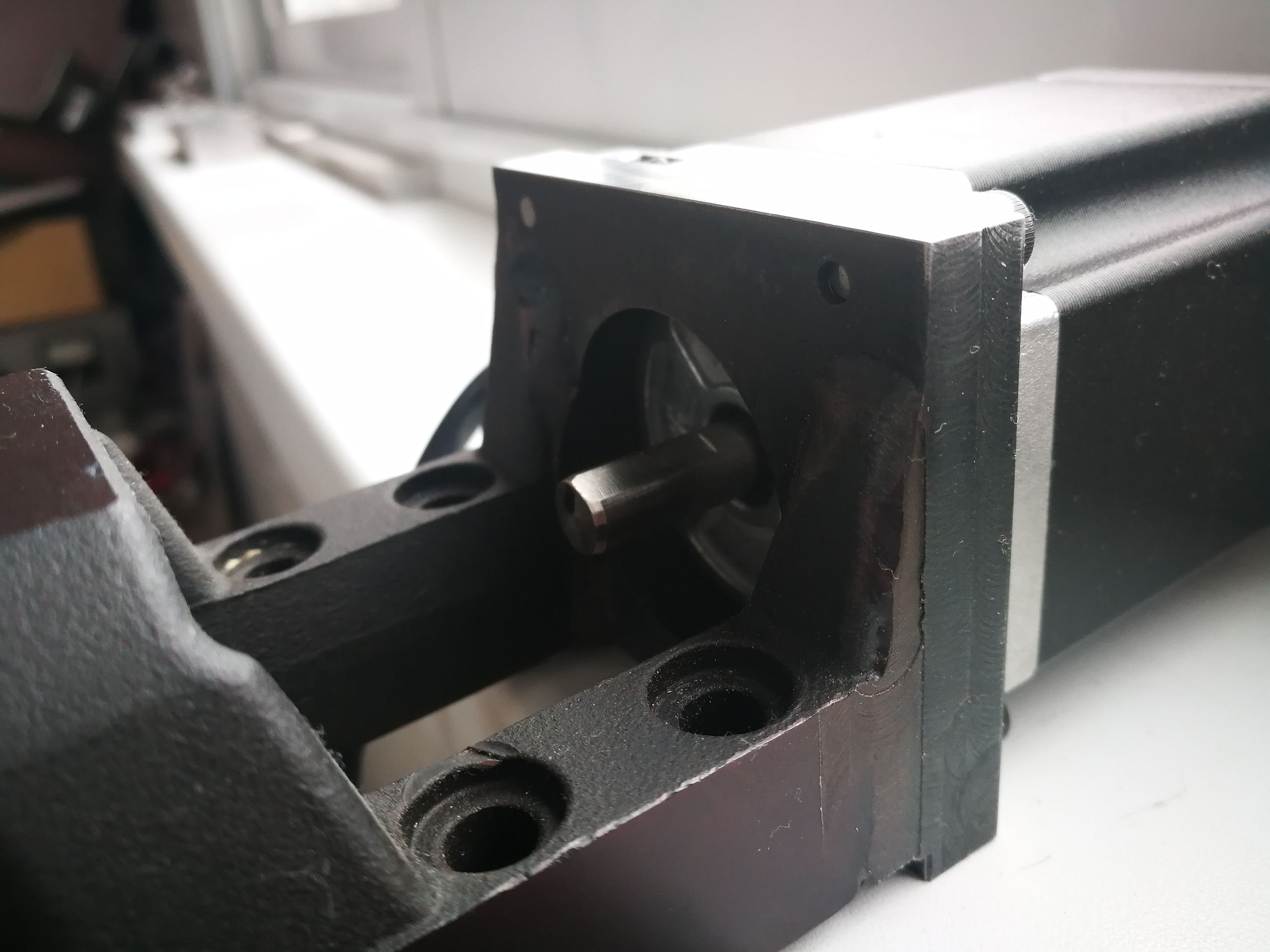

Re: ЧПУ фрезер по цветным металлам

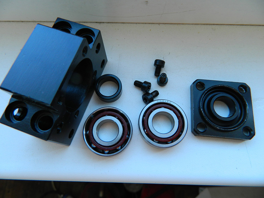

Брал и хорошие и дешевые. Разница на фото:Dmitriy777 писал(а):Хотелось бы поглядеть получше.
Рама под мотор Китай. Не скажу, что хрень, но в руки не просится. Скорее всего делают (восстанавливают) из ломаных креплений. Скупают как лом и восстанавливают. Цену просят как за фирмовую. Может чуть дешевле.
На фото чуть доработал фрезой. Посрезал лишние горбыли сверху и с низу. Видно приварили свежую пластину.
Вот фото SYK
Может кому-то разница и не существенна.
Точно так же с опорами под ШВП
Купил Китай с радиальноупорными подшипниками. Видим как на наждаке натяг сделали. А здесь уже хорошая опора с заводским дуплексом. Разница заметна даже одним глазом.
P.S. За крепление мотора открыл спор, мотивируя тем, что было указано страна изготовления Тайвань и мне сразу же выслали действительно SYK. Страну изготовления убрали.

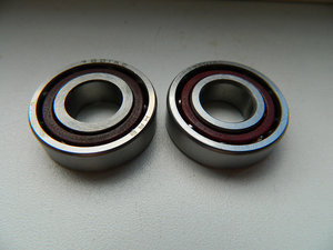

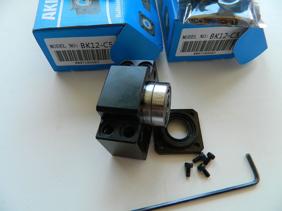

Что то теб совсем г.... попалось.shalek писал(а):Брал и хорошие и дешевые. Разница на фото:Dmitriy777 писал(а):Хотелось бы поглядеть получше.
На фото чуть доработал фрезой. Посрезал лишние горбыли сверху и с низу. Видно приварили свежую пластину.Вот фото SYK Может кому-то разница и не существенна.

потому лучше брать проверенные детали проверенных фирм. поскольку нонейм китай большая лотерея и в большинстве случаев проигрышная для покупателя. хорошая деталь не может стоить дешего чудес не бывает.

Вот в этом брал.Dmitriy777 писал(а):Случайно не помните как магазин называется? А то как-то не хочется купить гуано под видом бренда.
https://aliexpress.ru/item/32775839423. ... 33edoqc0H1
Они же и SYK взамен прислали после спора.
