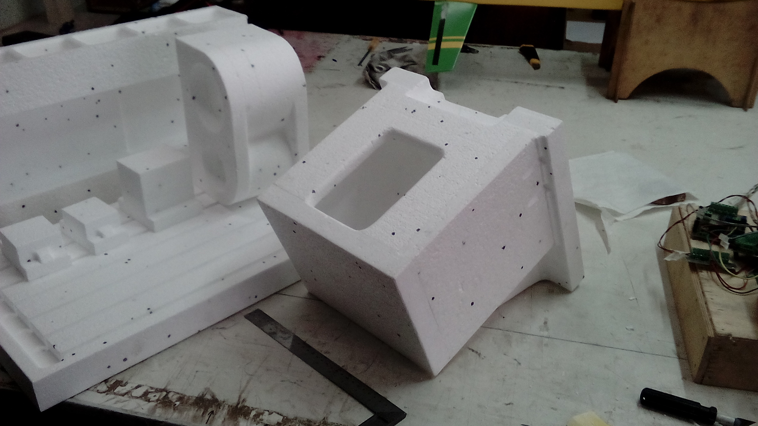

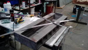

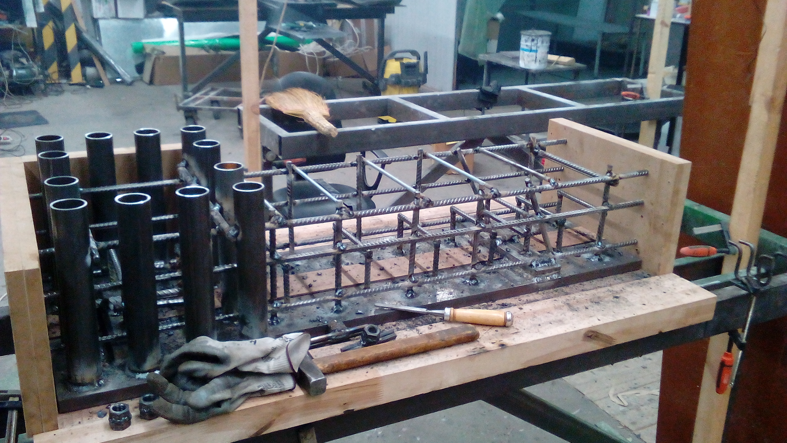

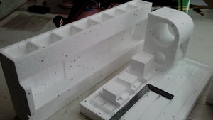

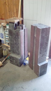

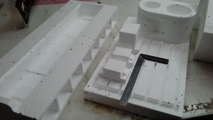

Описание станка, основные характеристики:Станок рассчитан на обработку металлов
Рабочее поле:540х350х400, в будущем если будет желание и настроение добавлю ещё 2 оси.
Обрабатываемые материалы:мягкие металлы, сталь, чугун
Ориентировочный бюджет:500-600 тысяч
Делаю для себя, не спеша, без больших претензий на точность, для дальнейшего использования в хоббийных целях.
В настоящий момент детали все отлиты и ждут обработки.
Ниже фотки, которые удалось найти:
IMG_20181225_200748.jpg (85028 просмотров) <a class='original' href='./download/file.php?id=174016&mode=view' target=_blank>Загрузить оригинал (1.83 МБ)</a>
IMG_20190513_141820.jpg (85028 просмотров) <a class='original' href='./download/file.php?id=174017&mode=view' target=_blank>Загрузить оригинал (1.04 МБ)</a>
IMG_20190513_141837.jpg (85028 просмотров) <a class='original' href='./download/file.php?id=174018&mode=view' target=_blank>Загрузить оригинал (1.01 МБ)</a>
IMG_20190513_141857.jpg (85028 просмотров) <a class='original' href='./download/file.php?id=174019&mode=view' target=_blank>Загрузить оригинал (1.09 МБ)</a>
IMG_20190817_135934.jpg (85028 просмотров) <a class='original' href='./download/file.php?id=174020&mode=view' target=_blank>Загрузить оригинал (1.35 МБ)</a>
IMG_20190817_154441.jpg (85028 просмотров) <a class='original' href='./download/file.php?id=174021&mode=view' target=_blank>Загрузить оригинал (1.36 МБ)</a>
IMG_20191027_205610.jpg (85028 просмотров) <a class='original' href='./download/file.php?id=174022&mode=view' target=_blank>Загрузить оригинал (1.51 МБ)</a>
Сборка окончательная.jpg (85028 просмотров) <a class='original' href='./download/file.php?id=174024&mode=view' target=_blank>Загрузить оригинал (58.35 КБ)</a>

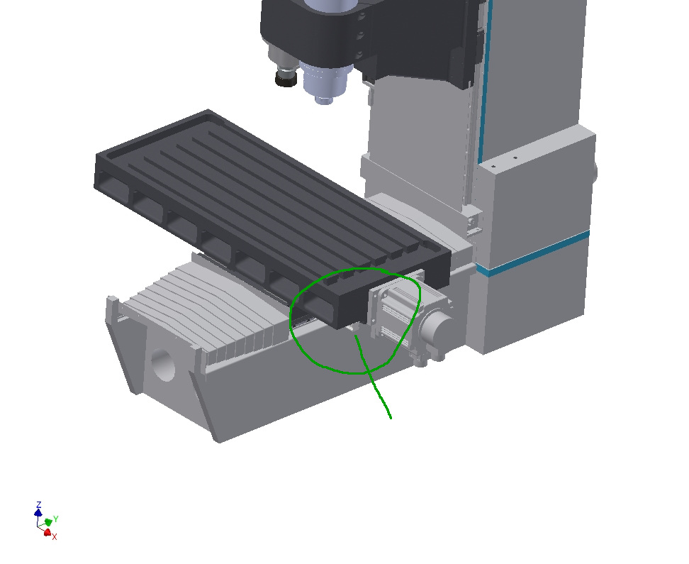

Автор, мой любимый вопрос, а защита будет?)

Планируется, что то на подобии такой (в одном из вариантов прикидывал)
защита.jpg (85012 просмотров) <a class='original' href='./download/file.php?id=174025&mode=view' target=_blank>Загрузить оригинал (149.25 КБ)</a>

RNDL писал(а):Пс что то адептов перевёрнутого стола не видно
UPD хотя не, на фото видно пенопластовую форму стола для обычного "неперевернутого" варианта. Тогда интересно, чем оно больше устроило - в моделях видно, что прорабатывались оба варианта компоновки.
защита.jpg (84843 просмотра) <a class='original' href='./download/file.php?id=174029&mode=view' target=_blank>Загрузить оригинал (94.71 КБ)</a>

Прикольно получается
Но может стоит посмотреть в сторону готовой китайской защиты с лепестками?
На вид, такое количество сегментов не покатит, если делать телескоп из стали

RNDL писал(а):Сурово, однако)) Интересный проект :good:
Какая масса головы выходит? Какие направляющие, швп, двигатели планируются?
Удачи в постройке)

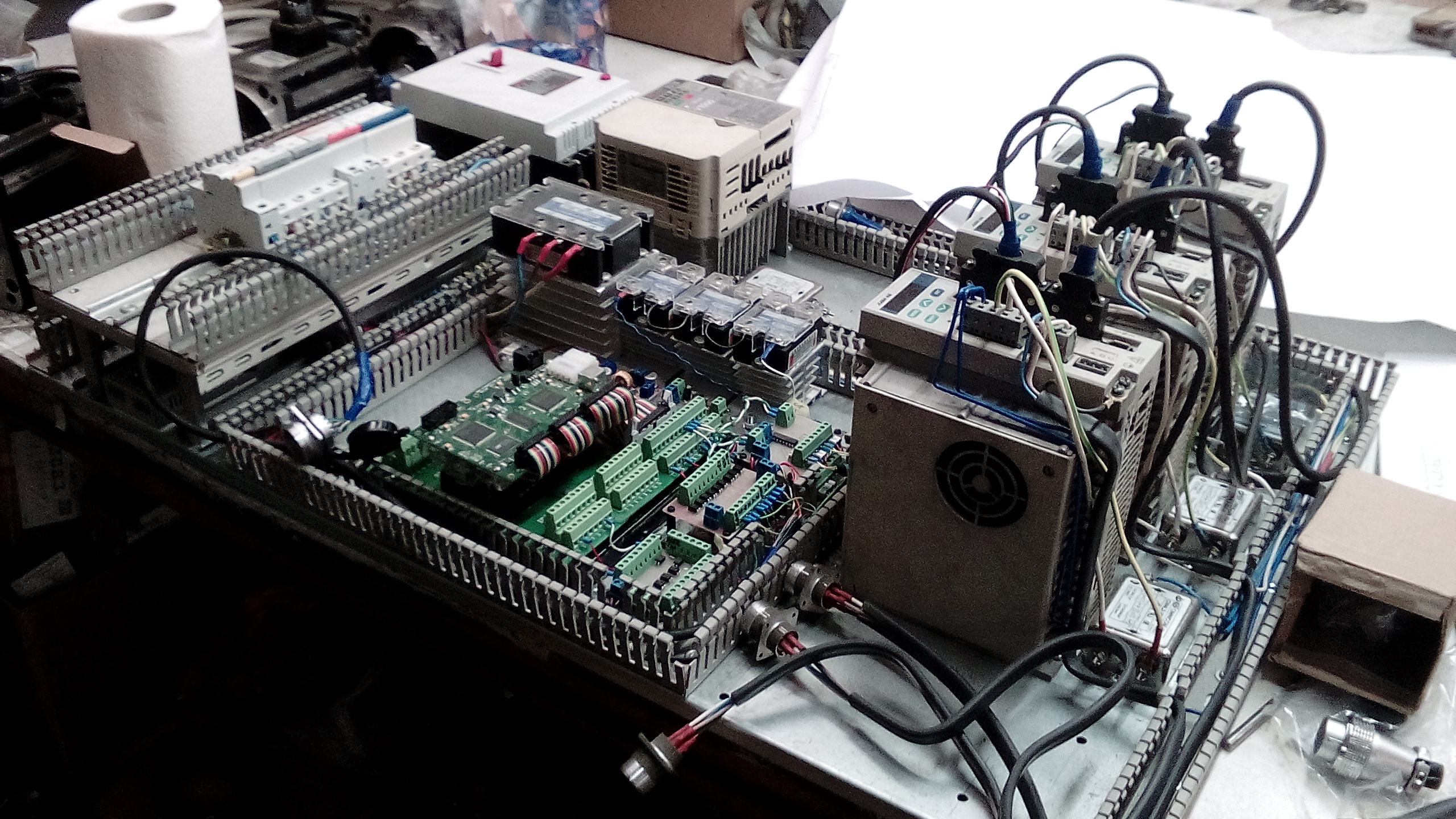

масса головы со всем навесным что то около 170 кг., направляющие ТНК 25-го размера, швп 2505 все TBI с гайками DFU, сервы Delta 1 кВт на 1000 об/мин

Что это за такая китайская защита с лепестками?
Моделирование нагрузок показало меньшие деформации и это был главный аргумент в пользу такого решения

sima8520 писал(а):Привет, Беларусь)
А где отливал и обрабатывал заготовки? И во сколько это обошлось?
В Ляховичах, контора по моему Наносплав, стоимость очень индивидуально и от чугуна зависит я себе из ВЧ50 отливал с низкотемпературным отжигом там же, из СЧ, если память не подводит дешевле.
Обрабатывать планирую на Газоаппарате у нас в городе, там самые точные станки и спецы нормальные из тех что поближе

Brestden писал(а):Что это за такая китайская защита с лепестками?
Наверное имеется ввиду такая

Силовой BT30+3,7 кВт двигатель, для чистовой 5,5 кВт китайский
