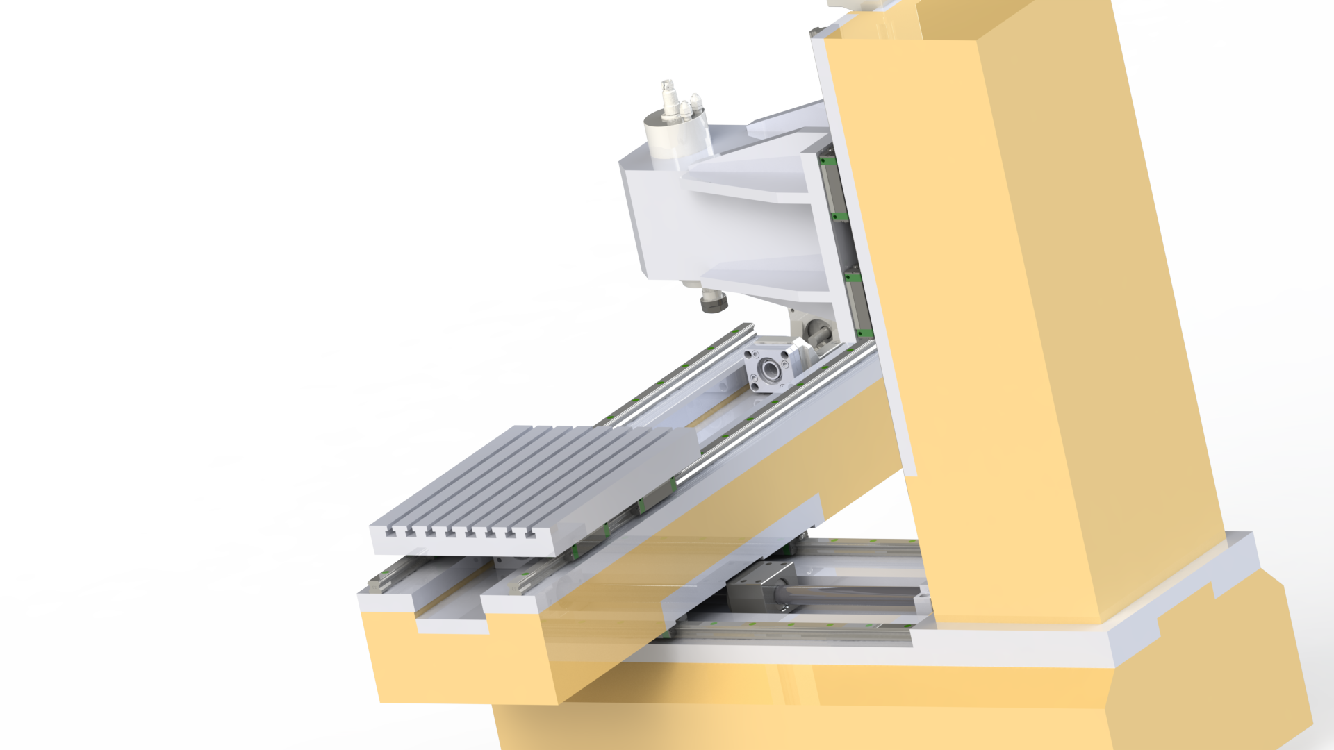

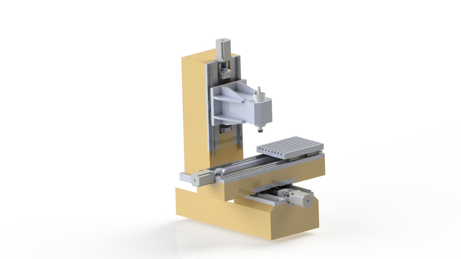

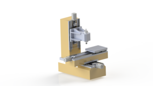

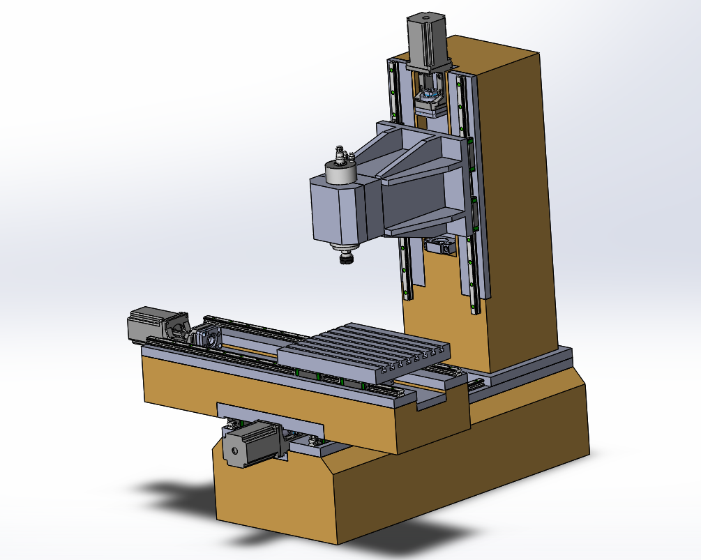

Здравствуйте господа! Затянулся темой постройки чпу станков и горю желанием создать следующий станочек. Основная цель станка: Обработка медных электродов для эрозии и мелких блистерных форм из сплавов на основе алюминия.
Теперь кратко по конструкции и технологии производства. Основа станка будет отлита из полимергранита с стальными закладными полосами под направляющие и опоры швп. Есть возможность шлифовки базовых поверхностей как до так и после заливки. Консольный кронштейн на оси Z будет сварной конструкцией. Очень хочется достигать точности +- 0.01 мм.
Предварительные габариты: 1080 x 1040 x 1216.
Предварительное рабочее поле: X Y Z - 545 360 300.
Планирую следующую начинку:
- Шпиндель 2.2Квт без автосмены
- Шаговые двигатели Nema 34
- Направляющие и каретки HIWIN 20-е на всех осях
- Винты HIWIN 25-е, гайки FSCR25 на всех осях
- Кронштейны двигателя SYK MBA20-F на всех осях
- Опоры ШВП SYK FKA20 и BF20 на всех осях
- Кронштейн гайки MGD-25 на всех осях
- Муфты пока под вопросом
- Все плиты из нержавейки
Прошу оценить на адекватность :D и обязательно высказать мнение по этому поводу. Всем добра!
P.S. Сборка не доделана, не пинайте по поводу длины направляющих по Z :hehehe:

Выглядит неплохо, но:
1. Рельсы на основании нужно развести шире, очень большой вынос салазки по бокам, будет переваливаться, когда стол доедет до края. В идеале расположить рельсы так, чтобы они находились в точках наименьшего прогиба салазок (надо высчитать по формуле), или хотя бы как можно ближе к этим точкам.
2. У вас части станины упираются в кронштейн двигателя, очень фиговое решение. Нужно либо кронштейн садить ниже, либо в деталях делать обнижение.
3. Как вы будете шлифовать посадки под кронштейн двигателя и опоры винта, если у вас нету выхода под камень? Если шлифовать, то нужно полость продлевать до выхода из детали, иначе будете шаберком в упор с стенке шкрябать, очень неудобно.

П.С. frezeryga, откуда ты взял, что шпиндель 80 мм? 2.2 кВт бывают 110 типоразмера, с 25 цангой :) .
Сообщения: 13713
Re: Вертикальный/Полимерный/По легким сплавам
конкретно на скрине 80мм по глазомеру понятно.
