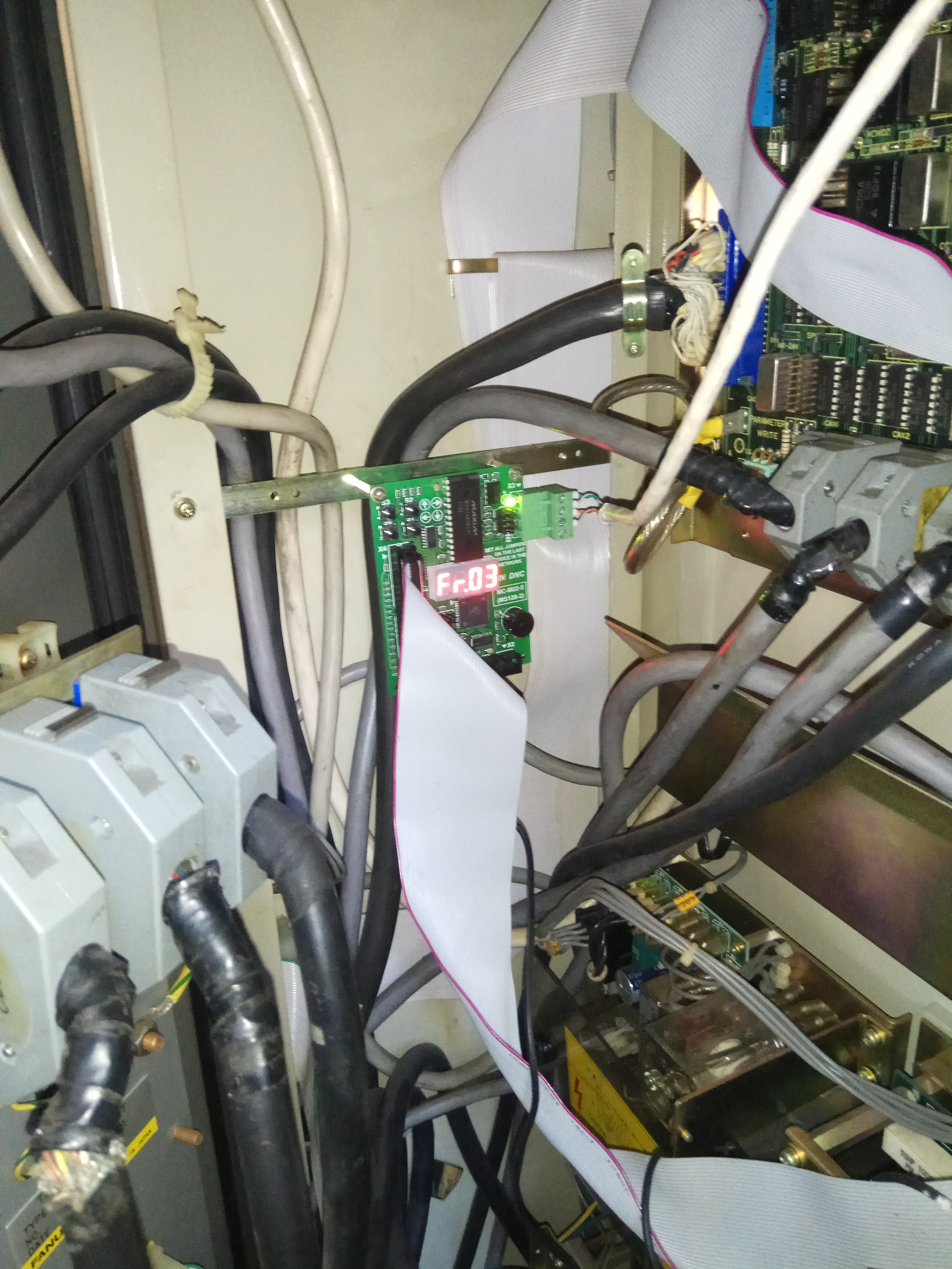

Для данного станка была приобретена плата высокоскоростной памяти ROM, повышает производительность системы до 40%. Плата себя очень хорошо зарекомендовала, была установлена на двух станках ИР800
Теперь станок будет полноценно работать в четырех осях + 1, также приобрели сетевой комплекс, планируется обработка деталей сложной формы.
Будет произведен ремонт пневмосистемы станка.
IMG_20180920_184906.jpg (13443 просмотра) <a class='original' href='./download/file.php?id=146735&mode=view' target=_blank>Загрузить оригинал (4.24 МБ)</a>
Далее будет...

Передача УП через параллельный порт? Стойка Фанук 6?
Дмитро
Сообщения: 1060
Репутация: 1139
Откуда: Киев
Re: ОЦ МС 032 - Легкая модернизация, ремонт
Сообщение Дмитро »
mikehv писал(а):Передача УП через параллельный порт? Стойка Фанук 6?
Фанук 6. Программы по сети, (на фото снизу) подключается вместо фсу и перфоратора.

у меня при таком подключении самая засада в пропускной способности порта. При обработке УП, состоящей из точек с шагом например 0,03, приходится сильно уменьшать подачу, чтобы данные успевали подкачиваться. При работе из встроенной памяти таких проблем нет совсем. Скорость у эмулятора фсу выставлял разную. Эх вот если б режим drip feed через 232 порт организовать, но на 6-м Фануке это редкость и сложно реализуемо.

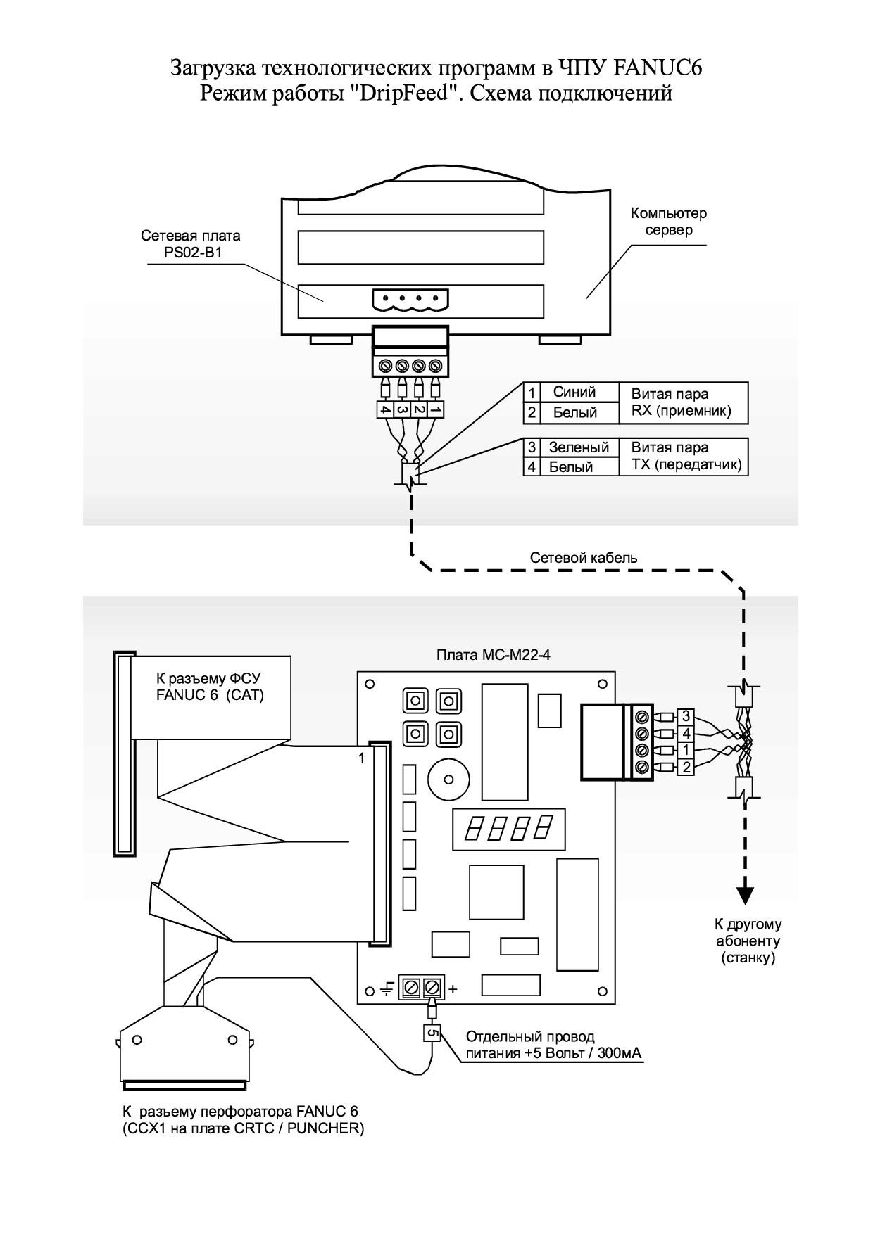

mikehv писал(а): Эх вот если б режим drip feed через 232 порт организовать, но на 6-м Фануке это редкость и сложно реализуемо.
Здесь это есть. В новой версии, подключается к USB (com).
PDF-файл.jpg (13369 просмотров) <a class='original' href='./download/file.php?id=146754&mode=view' target=_blank>Загрузить оригинал (159.06 КБ)</a>
mikehv
Сообщения: 2115
Репутация: 1175
Откуда: Иваново
Сообщение mikehv »
Это не то. через 232 порт в 6 Фануке можно только загружать и выгружать программы и параметры. Но родной памяти мало как правило. Для обработки больших программ используется режим drip feed. Это именно подгрузка УП на лету через интерфейс перфосчитывателя (параллельный порт). Вот в этом интерфейсе со стороны стойки и засада. Не может он принимать данные с нужной по современным меркам скоростью. Да и понятно это в общем то. Для перфосчитывателя больше и не надо было. Попробуй сделать какую нибудь УП чистовой траектории сложной криволинейной детали с точностью размещения точек 0,01. Интересно какую скорость подачи вытянет без тормозов. Хочется посмотреть что реально дает плата ROM в этом вопросе. Может тормозить из за памяти начинает.

mikehv писал(а):Попробуй сделать какую нибудь УП чистовой траектории сложной криволинейной детали с точностью размещения точек 0,01. Интересно какую скорость подачи вытянет без тормозов. Хочется посмотреть что реально дает плата ROM в этом вопросе. Может тормозить из за памяти начинает.
Завтра заканчиваю с пневматикой, и если будет время проверю в работе, на сколько быстро работает вся эта система.

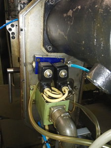

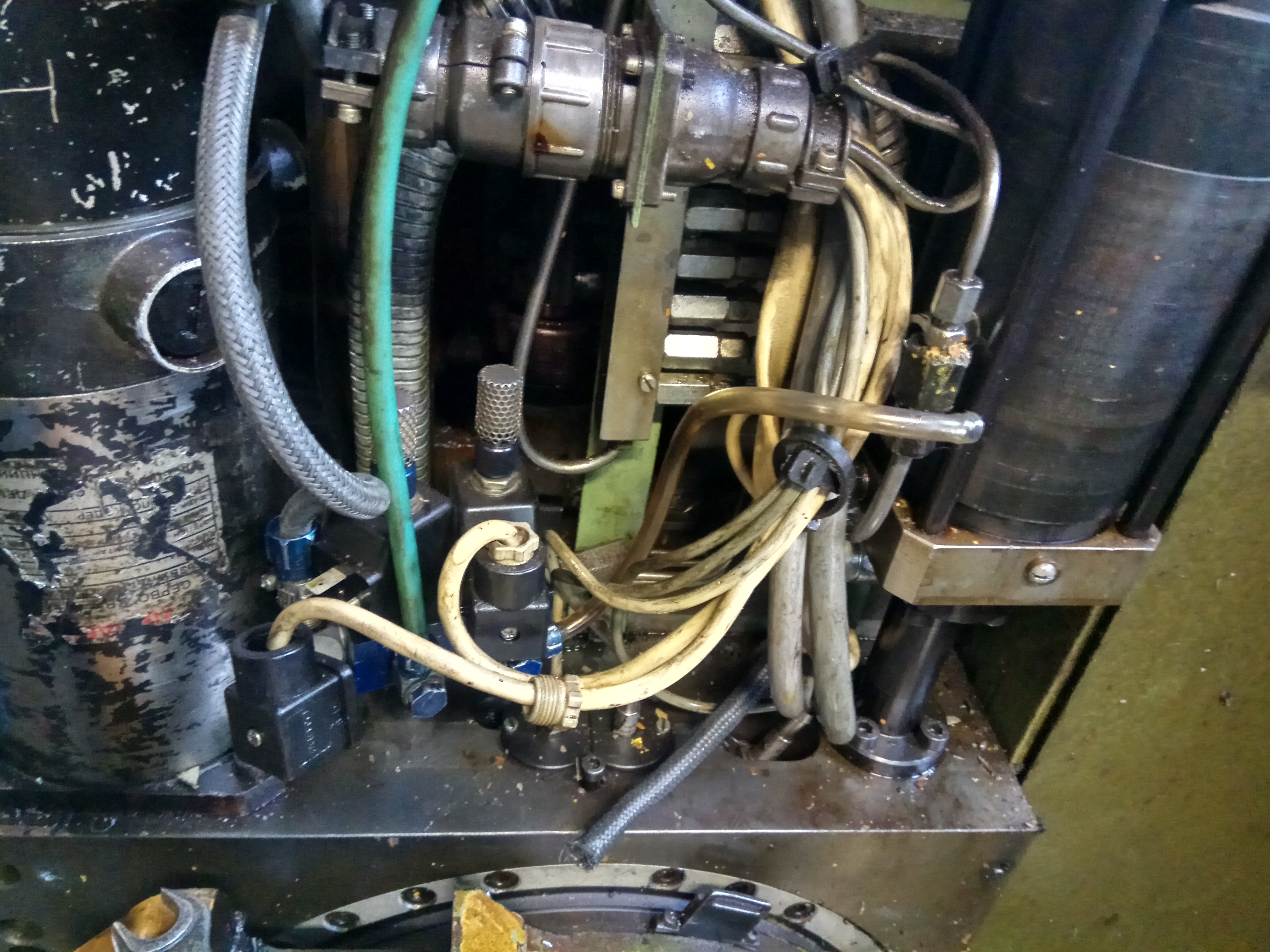

До
IMG_20181009_095508.jpg (13199 просмотров) <a class='original' href='./download/file.php?id=148050&mode=view' target=_blank>Загрузить оригинал (4.53 МБ)</a>
IMG_20181009_095520.jpg (13199 просмотров) <a class='original' href='./download/file.php?id=148051&mode=view' target=_blank>Загрузить оригинал (4.11 МБ)</a>
После
IMG_20181009_152138.jpg (13199 просмотров) <a class='original' href='./download/file.php?id=148052&mode=view' target=_blank>Загрузить оригинал (4.06 МБ)</a>
IMG_20181009_152145.jpg (13199 просмотров) <a class='original' href='./download/file.php?id=148053&mode=view' target=_blank>Загрузить оригинал (4.08 МБ)</a>

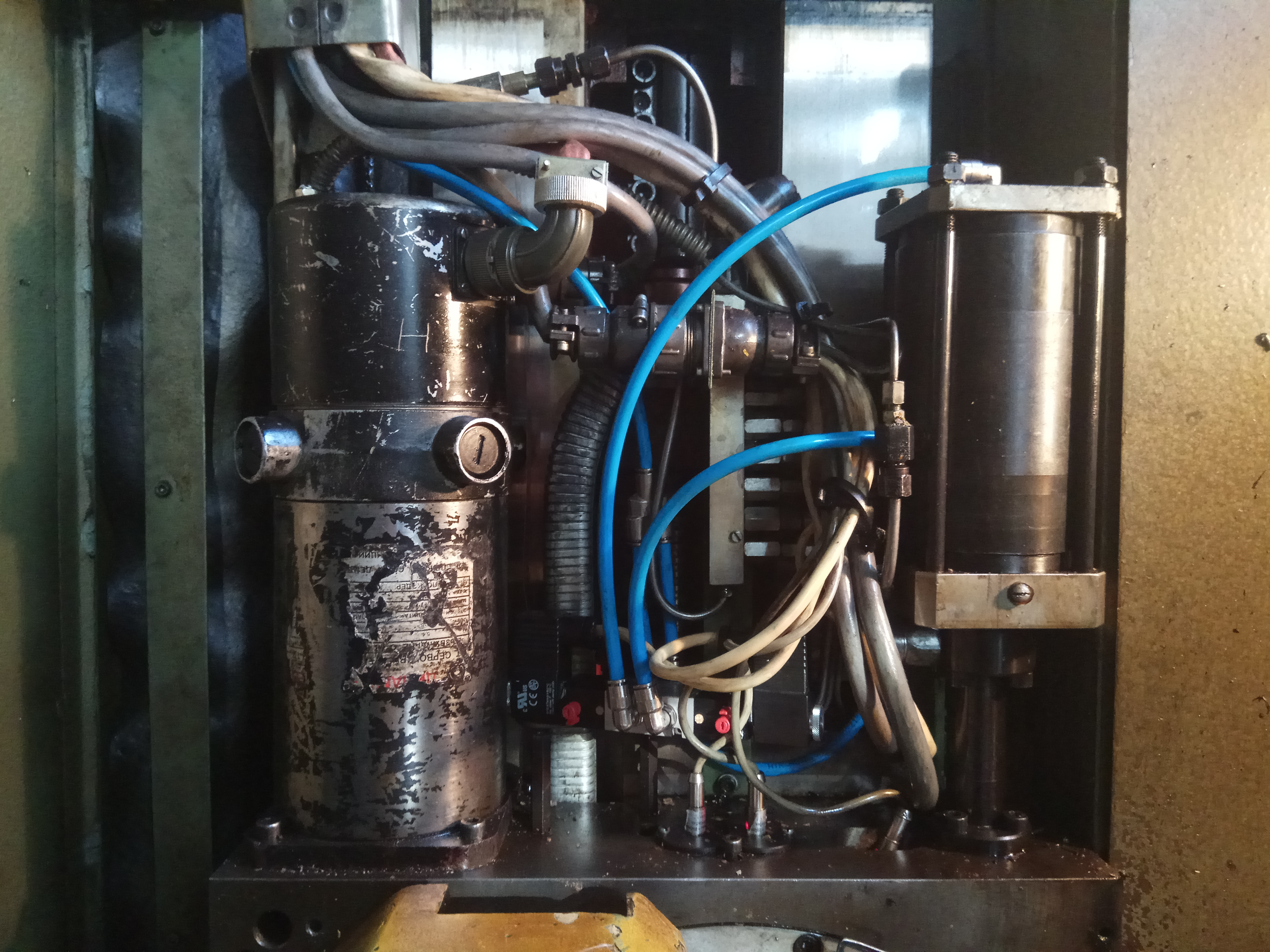

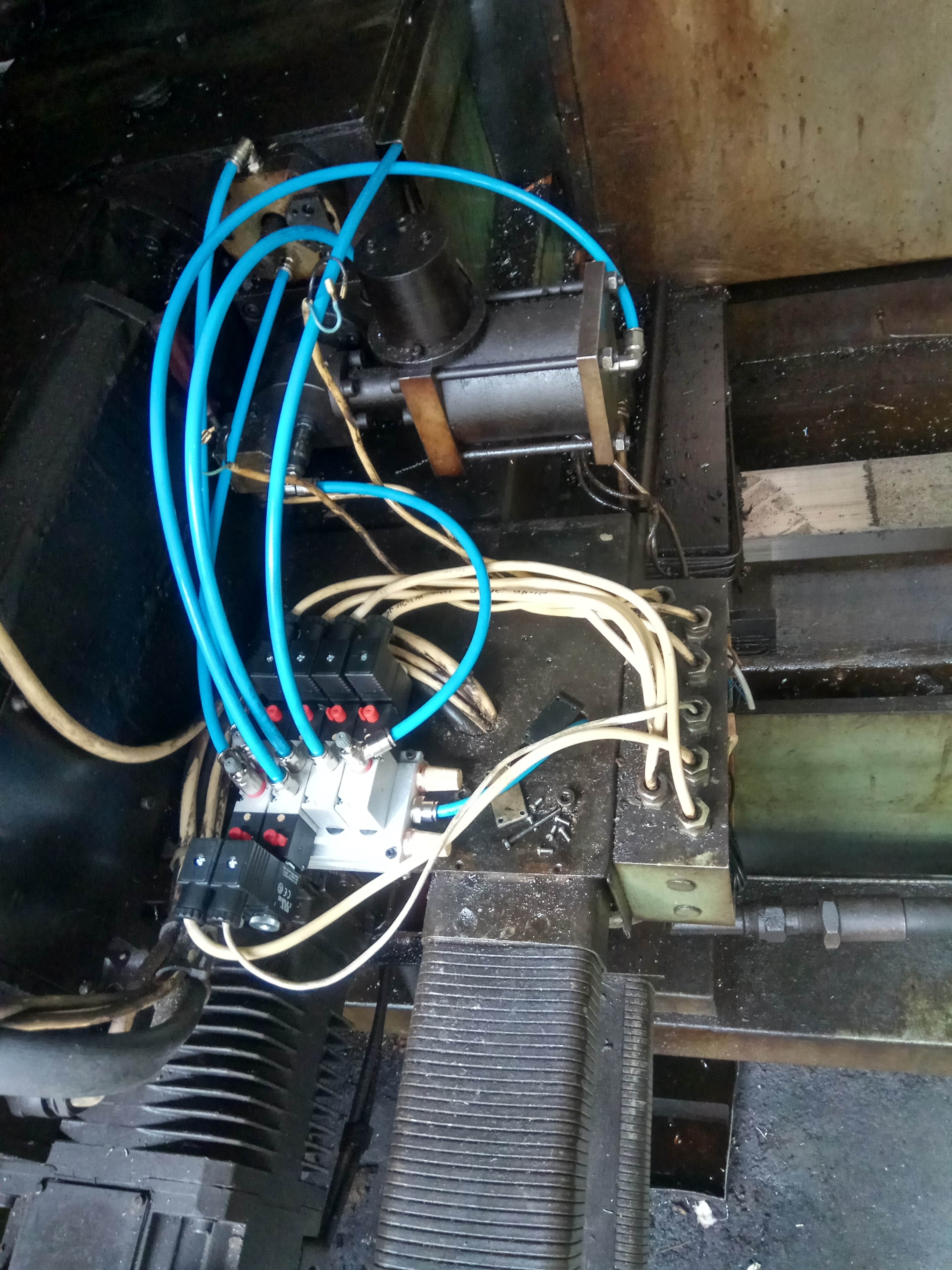

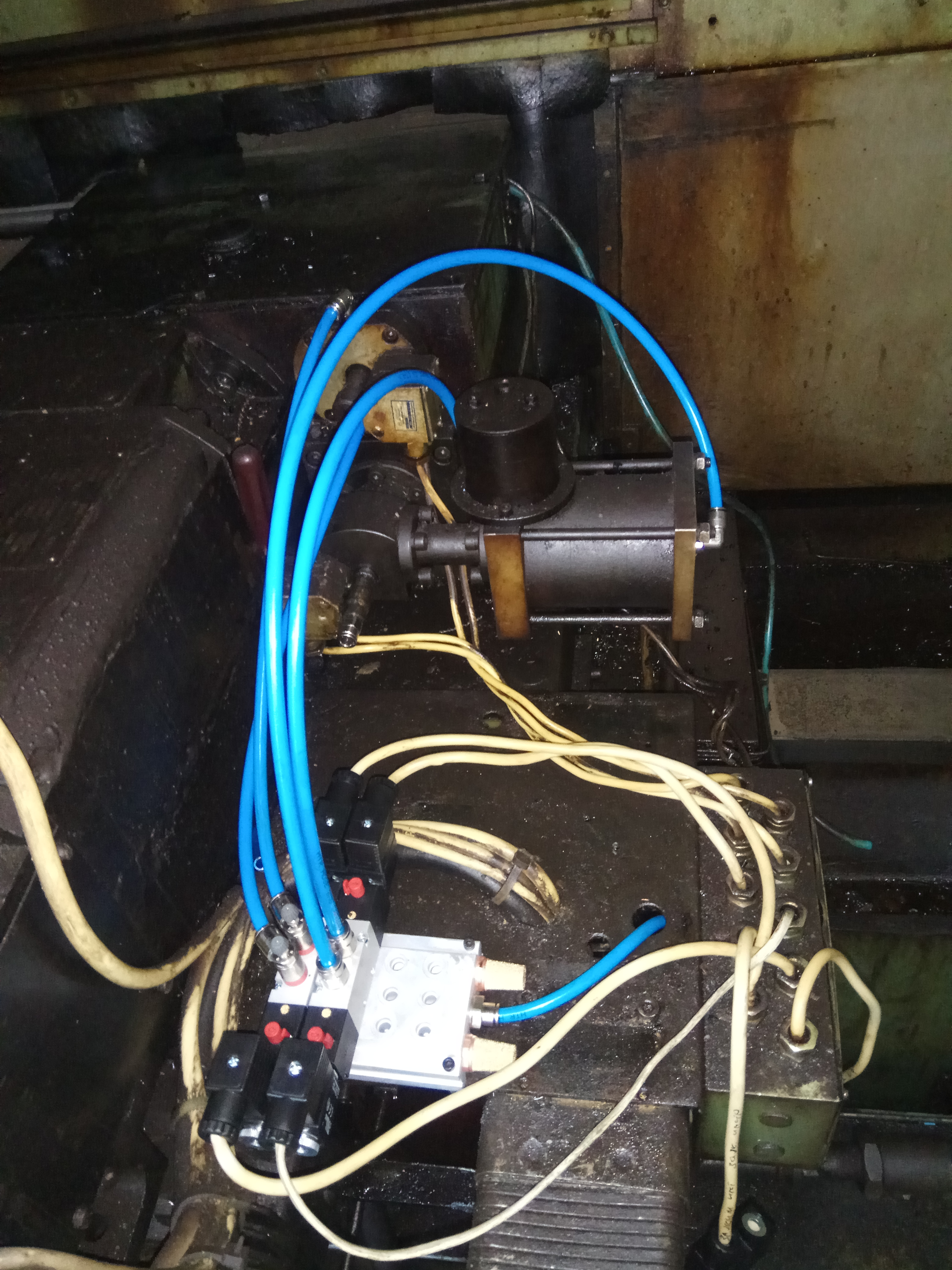

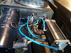

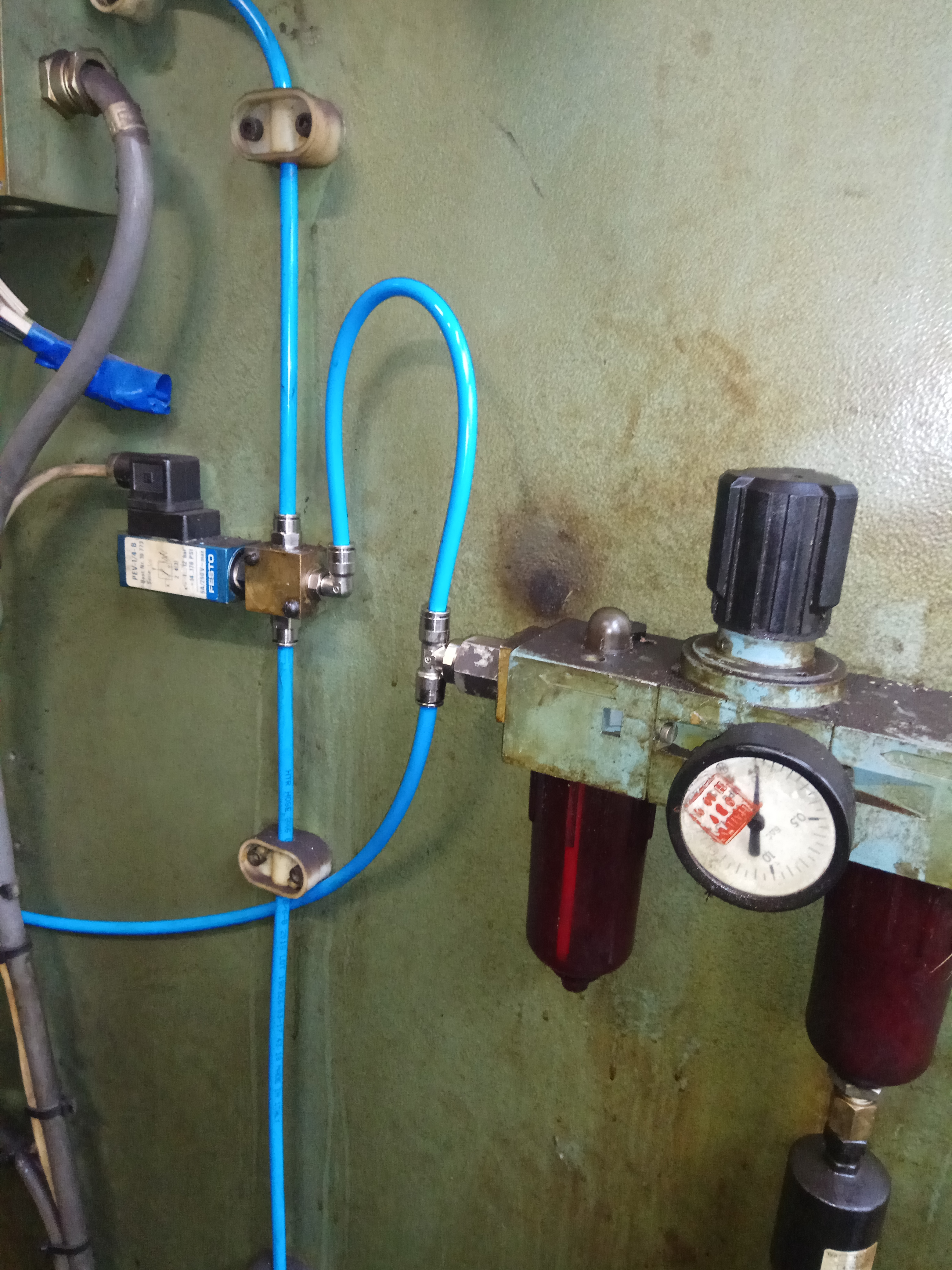

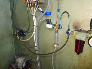

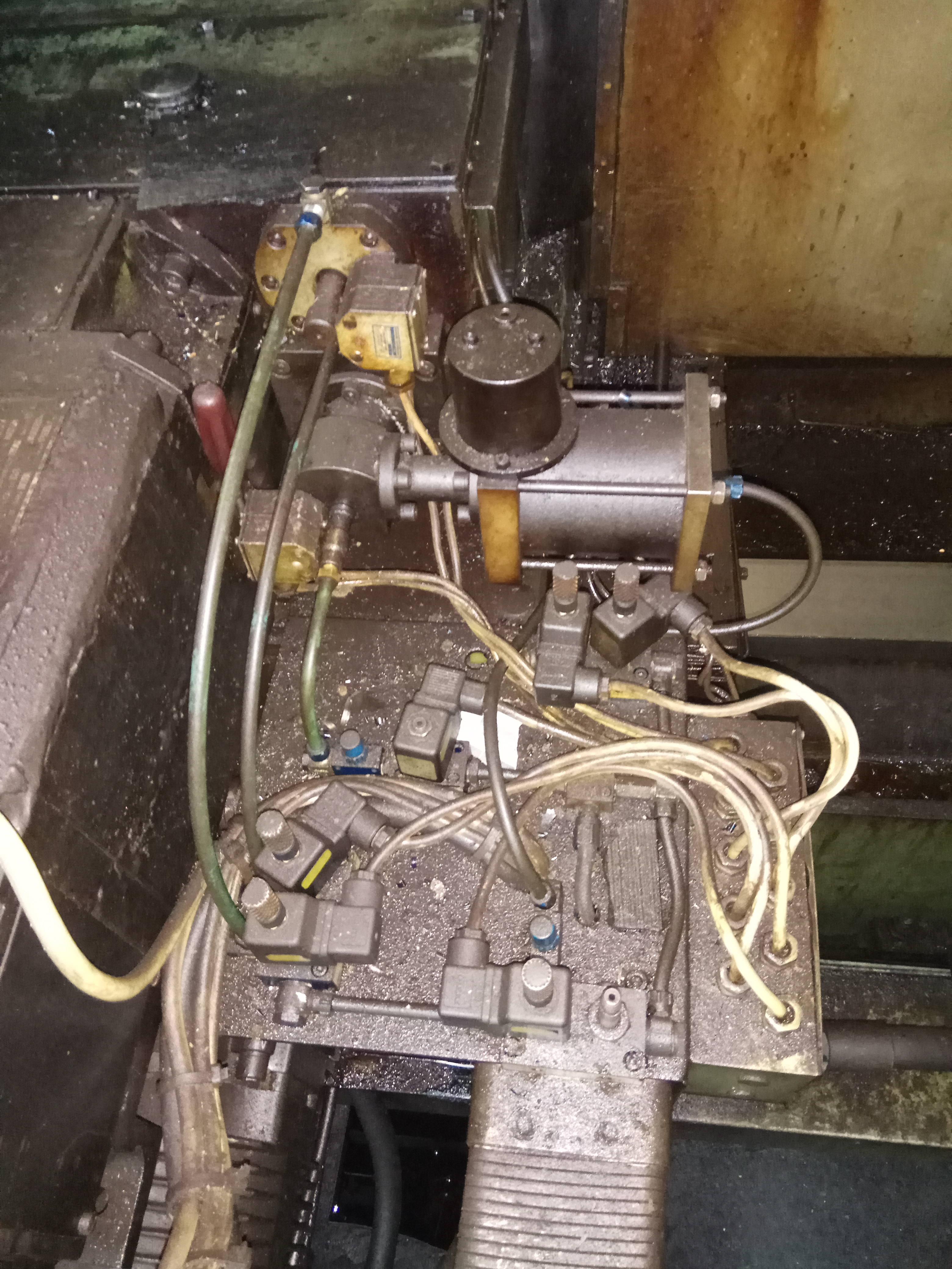

С пневматикой станка закончил, теперь работает переключение скоростей, позиционирование шпинделя (при М19), зажим-разжим 4 и 5 координаты.

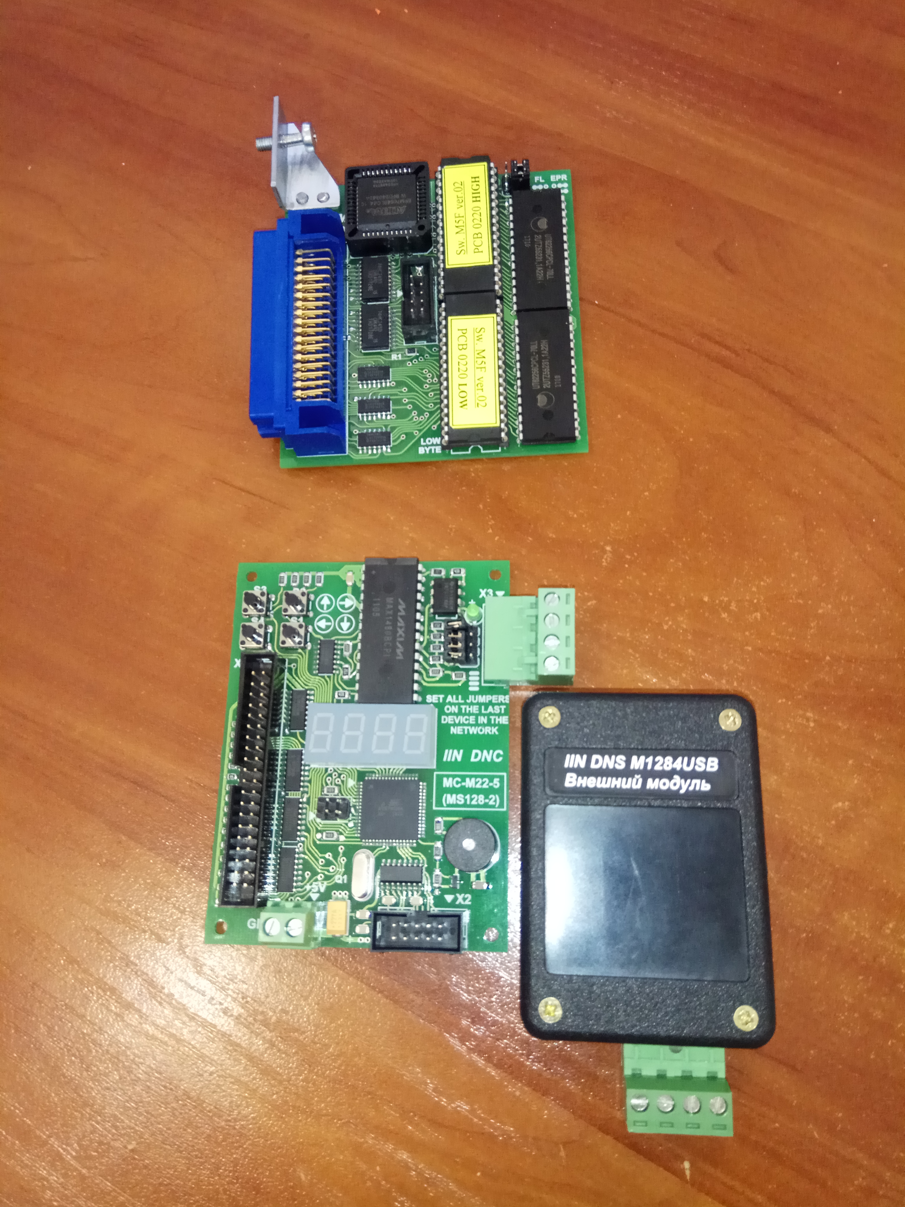

Установил плату сетевого комплекса, на производительность еще не проверил.
