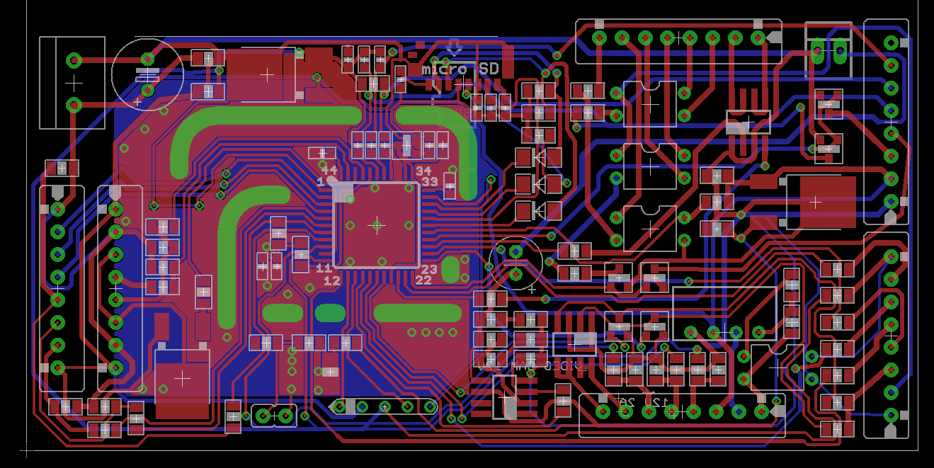

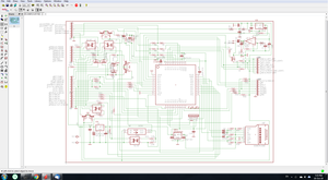

Закончил схему периферийной платы для станка, еще предстоит все это до конца развести..Получилось больше 50 проводников вывести..На драйверы и алармы с драйверов, подсветка, управление переворотом, помпами и тд..
Кстати ..какой датчик лучше использовать на заполнение поддона стружкой?
12345.png (8575 просмотров) <a class='original' href='./download/file.php?id=170294&mode=view' target=_blank>Загрузить оригинал (171.35 КБ)</a>
Сообщения: 7490
Re: Маленький но производительный станок по алюминию..
Боже мой, Александр, какая красота :hehehe:
Этот паук мне будет сниться теперь всю ночь.
Сообщения: 3774
maagalex писал(а):Кстати ..какой датчик лучше использовать на заполнение поддона стружкой?
Я б наверно лучевой с оптопарой над всем поддоном поставил. Все другие некорректно будут понимать стружку дерево/металл/чугун/серебро/золото ;)

Развел эту красоту..черновой вариант выглядит так :hehehe:
