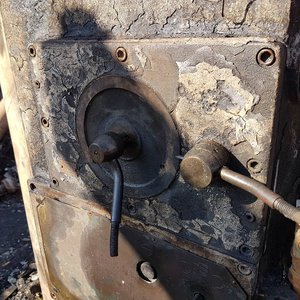

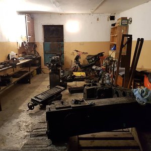

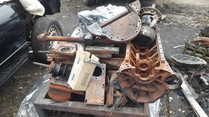

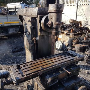

Разобрал 6р80. Все не так печально.
Электрошкаф в хлам. Главный даигатель живой походу. Направляйки в норме. Все крутится вертится. В вфг надо подшипники заменить. Восстановимо.
Сделаю первым его. А он уже восстановит остальные станки.

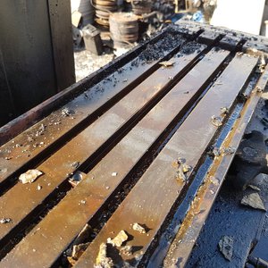

Все элементы станка прошли ускоренное состаривание:)
Разобрал чпу сегодня. Зрелище печаль. Рельсы, винты, моторы, подшипники все под замену.
В шпинделе стоял патрон. От нагрева штревель втянул его в конус. Выбить не смог. Видимо нужна кувалда поболее.
Так сами силовые элементы вроди не покоробило. Отвезу на пескоструй и затем на шлифовку.
Начну потихоньку собирать комплектуху.

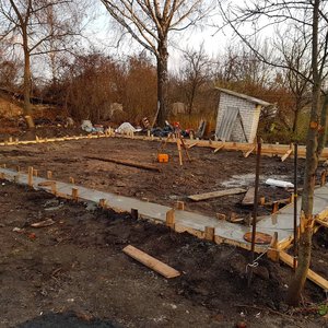

Давно не писал. На данный момент что сделано. разобраны завалы. Вывез почти весь мусор, отсортировал что живое еще и что в металл, металл сдал:)
Собираю по тихоньку запчасти на станки.
Снес старый сарай, выровняли, выкопали траншею, просверлили под сваи, навязали арматуры и тд тп, опатубки все дела, и залили фундамент.
Проект сделали под новую мастерскую, будет 8х12, металлокаркас и сендвич панель с минеральной ватой.
В понедельник начнем подготовку под заливку пола, пока погода позволяет. Далее уже металл буду завозить и сами панели.
