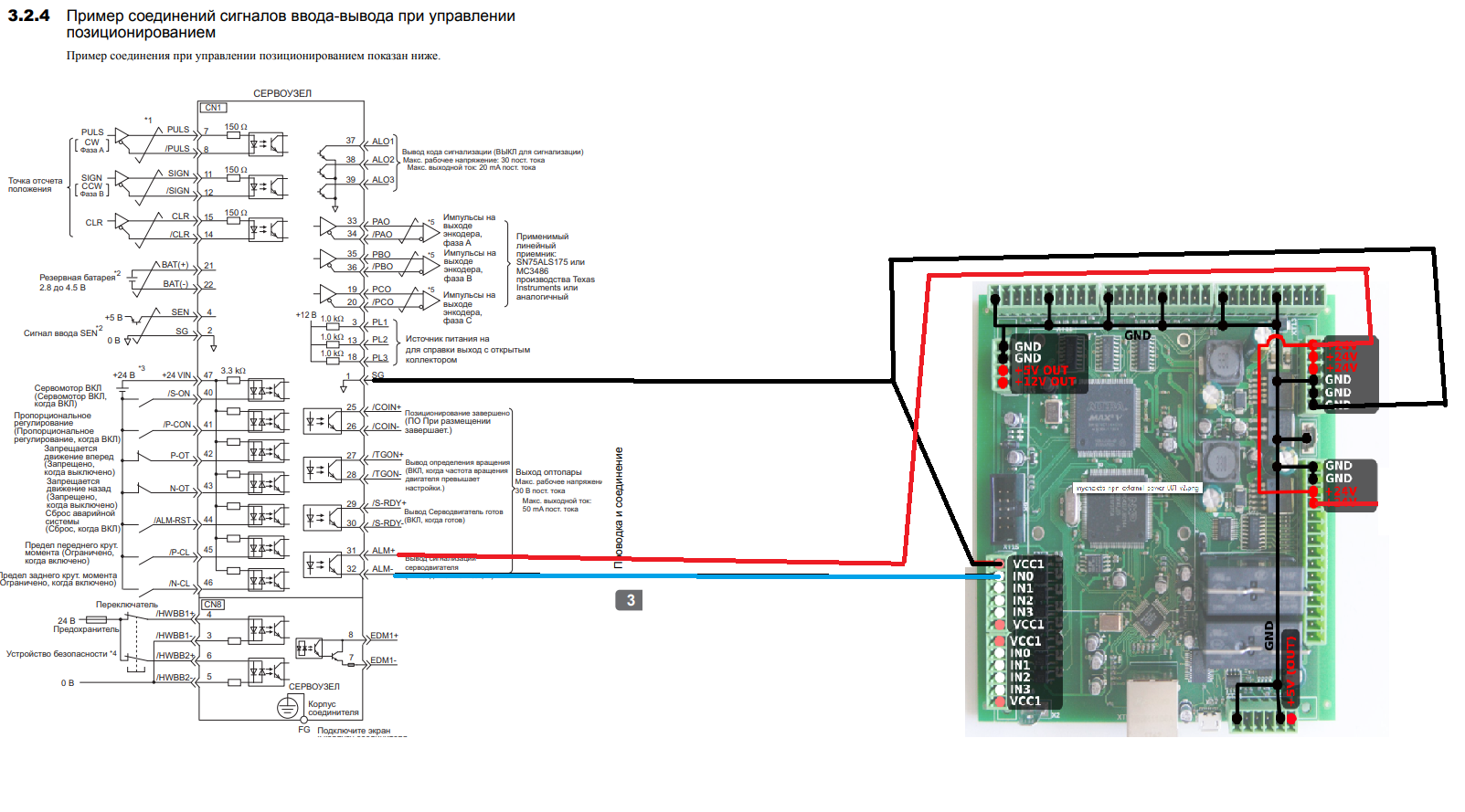

Озадачился подключением сигнала Аларм сервопривода к контроллеру ет6, подскажите, можно ли так подсоединить? и можно ли все 4 сервопривода посадить на 1 вход контроллера?
Screenshot_26.png (6555 просмотров) <a class='original' href='./download/file.php?id=167739&mode=view' target=_blank>Загрузить оригинал (757.47 КБ)</a>
Сообщения: 13713
Re: Портальник на поверочной плите по алюминию 600х400х120
можно. и можно на один только сделать чтобы они были нормально разомкнутыми.

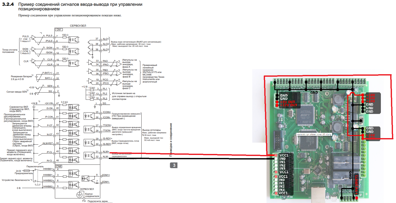

Вот такая схема у меня нормально заработала, забыл про пин №1

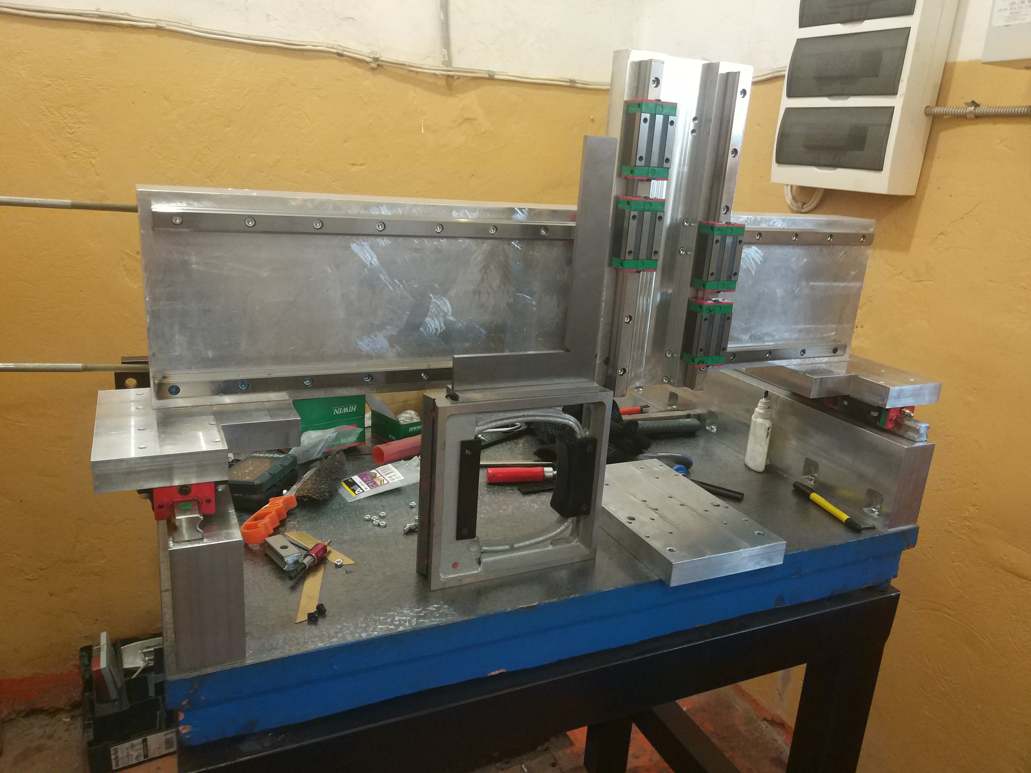

Параллельно собираю механическую часть станка, не смотря на то, что детали были фрезерованы на обрабатывающем центре, детальки пришлось шабрить (как я задолбался шабрить :evil: ), разбег достигал 4 соток, детали после фрезеровки ведет, повело переходную плиту оси Z, там как раз снимали мясо посередине, чем больше мяса снимается тем больше деталь в итоге деформируется :thinking:

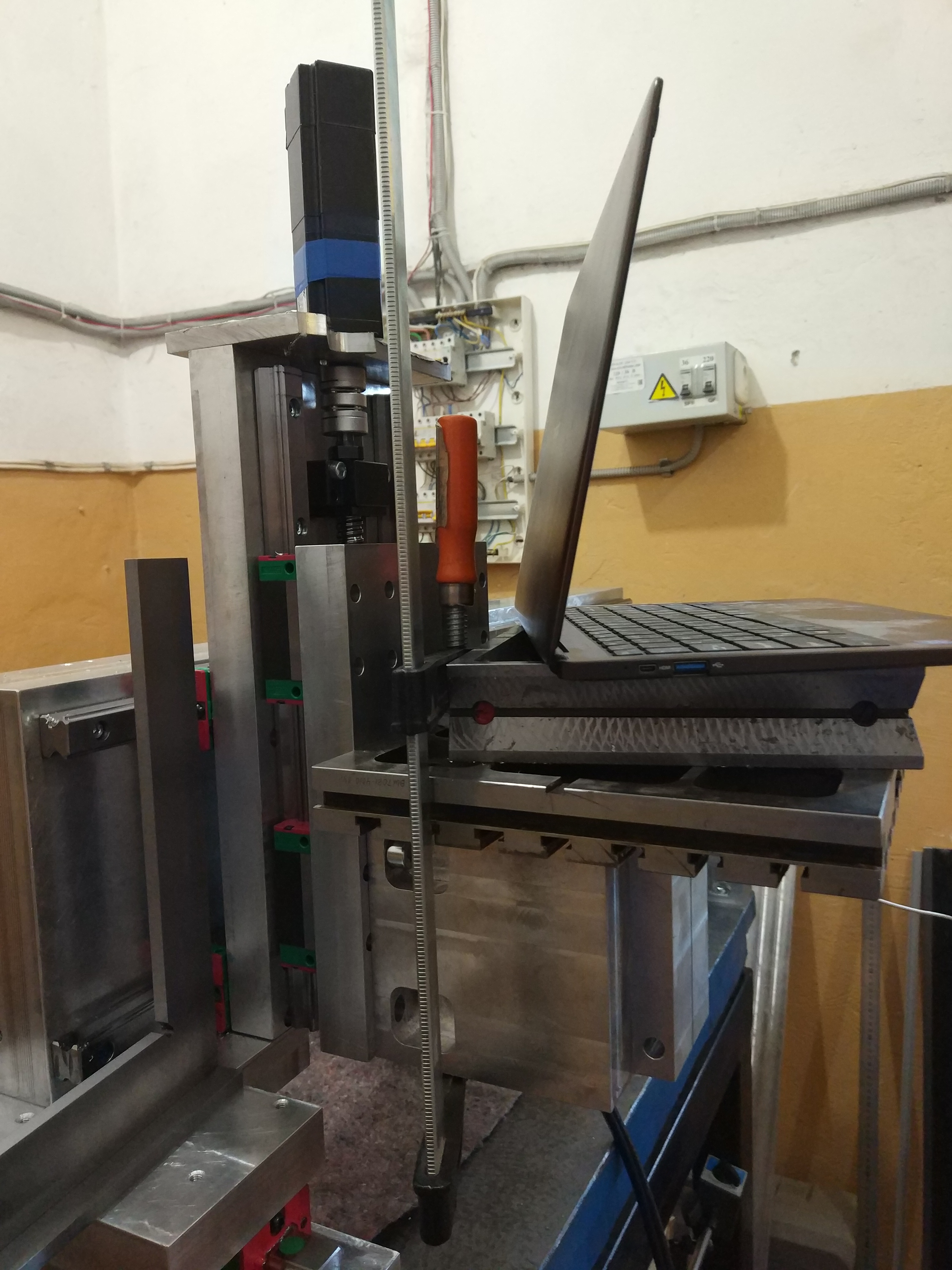

Долго гадал хватит ли мощности 100 ватной сервы на ось z массой 20 кг, наконец протестировал, если я правильно понимаю, Torque Reference показывает нагрузку на двигатель. Ускорения 400, движение по 20 мм, в принципе вроде норм, на удержании 30% показывает
