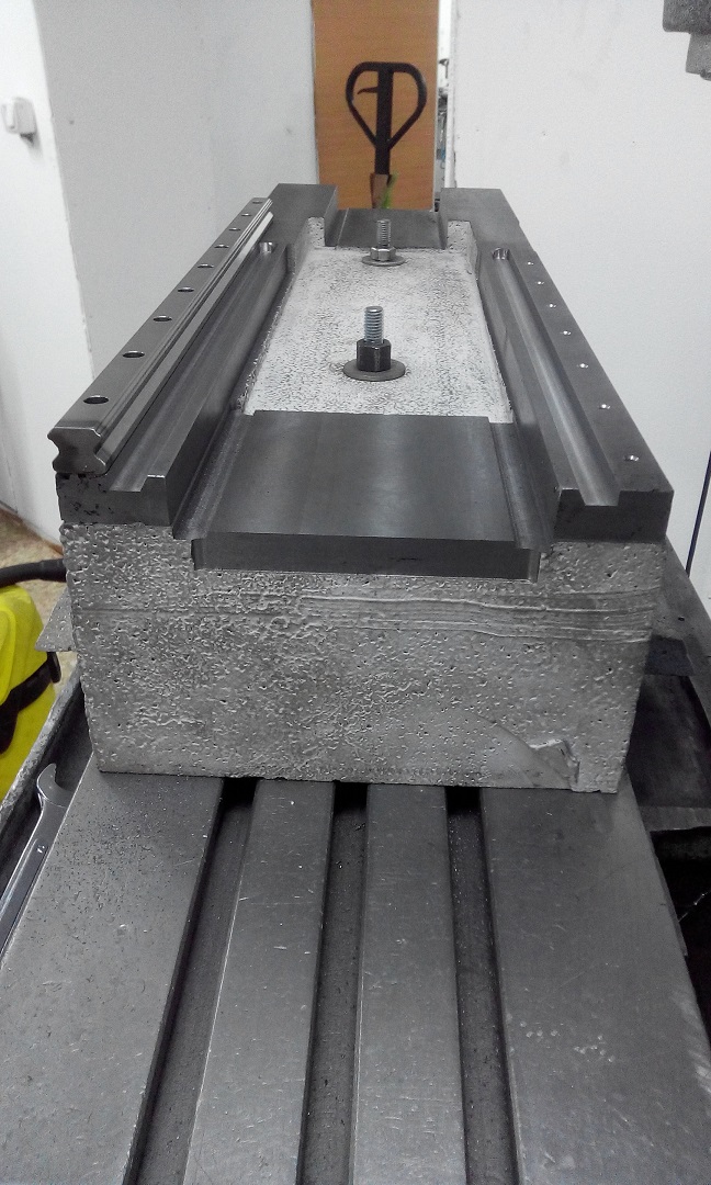

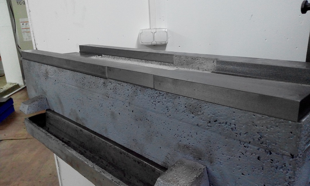

Добил верхушку у станины. Теперь надо отвезти на шлифовку, а потом можно сверлить под рельсы.

Лучше сначала просверлите под рельс а потом на шлифовку. При сверлении материал подымает даже чугун.

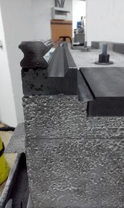

Решил рельс прижимать клиновым упором, поскольку ни разу таким не пользовался, то надо потренироваться. На упоре угол 30 градусов. Каждый 0.1мм съема зенковкой осаживает упор на 0.2мм. Таким образом подгоняем его по высоте, чтоб каретка не цеплялась. Упор высотой 9.5мм, хочу штоб торчал над плоскостью на 4мм, значит фрезернуть скос надо вбок на 2.75мм. У меня вышло 2.8мм.

А его все равно поднимет вокруг резьбы при затяжке крепежа. Но к совету прислушаюсь, сначала просверлю все под крепеж и сделаю паз под клиновой прижим, а потом на шлифовку.Sashalex24 писал(а):Лучше сначала просверлите под рельс а потом на шлифовку. При сверлении материал подымает даже чугун.

По идее, если под резьбу сделать немного глубже зенковку , то не должно вылезти при затяжке

Так и приходится делать.nik1 писал(а):По идее, если под резьбу сделать немного глубже зенковку , то не должно вылезти при затяжке

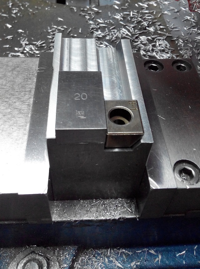

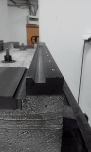

Продолжаем потихоньку. Насверлил отверстий под рельсы, сделал пазы под клиновые прижимы. Очень понравилось фрезеровать обдирочной фрезой неспеша. Ни шума, ни пыли.

Re: Китаец 7045 в чпу
Снаружи тоже будет упор?
				john1987887
 - Мастер
 - Сообщения: 3296
 - Зарегистрирован: 08 сен 2013, 17:26
 - Репутация: 1802
 - Контактная информация:
Да, будет планка. Так сказать съемный буртик.Adskiydart писал(а):Снаружи тоже будет упор?

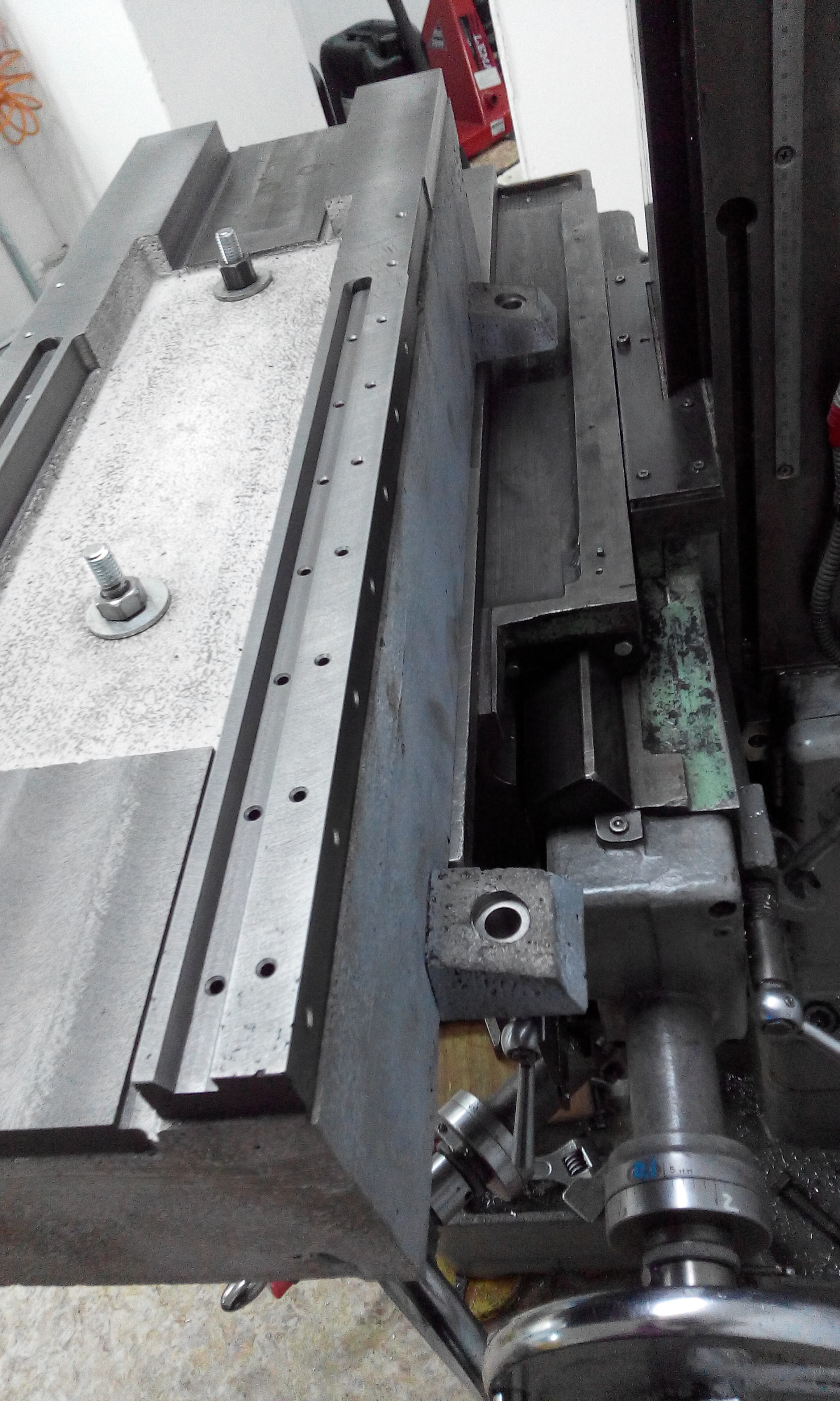

john1987887, а почему не захотел просто несъёмный упор сделать? Это ж придётся боковую сторону фрезеровать или шлифовать, резьбы для съёмного буртика делать, саму полоску буртика делать..
				john1987887
 - Мастер
 - Сообщения: 3296
 - Репутация: 1802
А мне нечем сделать точный буртик
 Станочек у меня ведь не новый, есть износ на продольной направляющей и посередине станины получилась бы яма. Шабрить его - гемор нереальный, у него высота 4мм должна быть. Боковую сторону я прошел с одной установки под оба рельса, параллельность получилась в пределах сотки. Можно было, конечно фрезернуть буртик и отправить на шлифовку к Дести, но это не мой подход, мне нужно понять пределы своих возможностей, чтобы точно знать что я могу делать сам.
Так и шлифовать проще, без бурта))

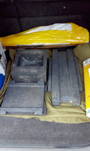

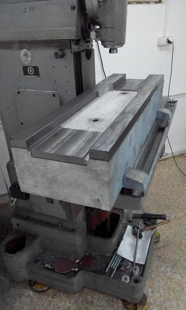

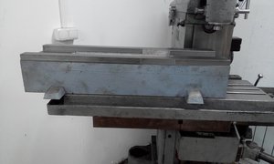

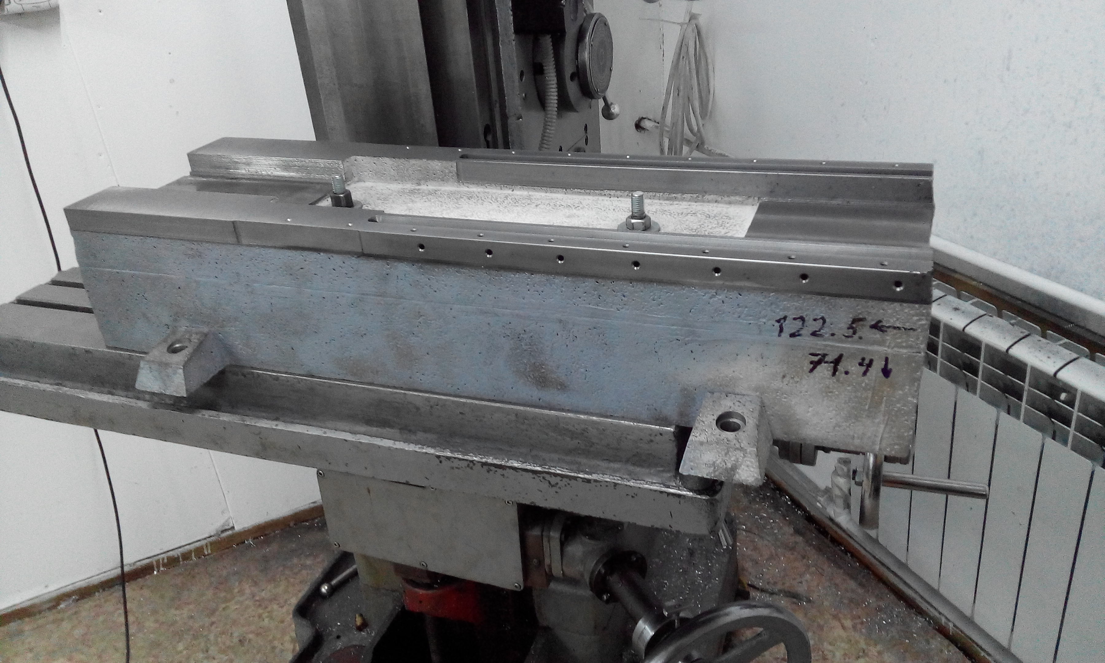

Продолжаю в час по чайной ложке. Насверлил отверстий под упорный планки. Сверлил горизонтальным шпинделем. Также сделал отверстия в лапах, под крепление станины в поддоне, целый день убил на эти 4 дырки с зенковками
 С китая уже приехали ШВП С5 и верхняя плита с Т пазами, в литейку отдал модели суппорта и салазок по Х, надеюсь отольют с первого раза.
Подскажи пожалуйста, какой фрезой делал пазы под клинья? Планирую так же сделатьjohn1987887 писал(а):Решил рельс прижимать клиновым упором
				john1987887
 - Мастер
 - Сообщения: 3296
 - Репутация: 1802
Основное выбрал обычной цилиндрической на 10мм, угол делал зенковкой 60гр.

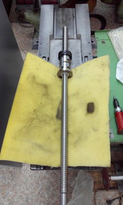

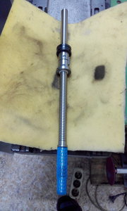

Приехали шлифованные китайские ШВП и верхняя плита с Т пазами, сделал отливки суппорта, салазок и проставки под ПБ. ШВП хорошие, хотя до японских им далеко.
А чо за ШВПхи? TBI?
				john1987887
 - Мастер
 - Сообщения: 3296
 - Репутация: 1802
Нет. Какой-то местный малоизвестный производитель. Китайцы их на свои токарки ставят поголовно.Dimka писал(а):А чо за ШВПхи? TBI?
