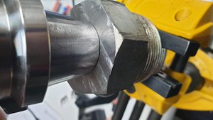

Сообщение zars »
I need some help in finding, why holes are not coming out round. They are oval between X+ Y+ and X- Y- . The backlash is whitin 0.05mm on both axis, but 25mm comes out min.size 24.7mm, max size 25.1mm. Can it be controller, servo drive settings or anything else?
20191008_083255.jpg (9635 просмотров) <a class='original' href='./download/file.php?id=170127&mode=view' target=_blank>Загрузить оригинал (4.4 МБ)</a>
20191008_083233.jpg (9635 просмотров) <a class='original' href='./download/file.php?id=170128&mode=view' target=_blank>Загрузить оригинал (4.76 МБ)</a>
zars
Сообщения: 28
Зарегистрирован: 22 ноя 2018, 11:09
Репутация: 25
Настоящее имя: Andris
Re: Brother TC 228.
Сообщение zars »
Oh, 20mm square came out as 20.05x20.05mm
john1987887
Сообщения: 3063
Репутация: 1802
Re: Brother TC 228.
Сообщение john1987887 »
zars писал(а):Can it be controller, servo drive settings or anything else?
Check servo drive settings, such as position loop gain or something that sounds like that. You should increase this parameter. Or post a link to the manual for your drives, i will take a look.
zars
Сообщения: 28
Репутация: 25
Re: Brother TC 228.
Сообщение zars »
Yeah, that helps a lot! Thank you.

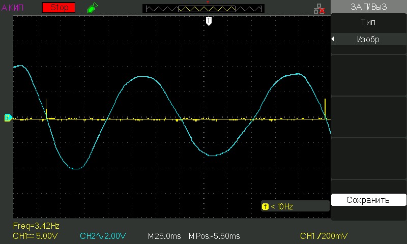

Куплен у Евгения шпиндельный сервопривод Sanyo Denki. Работать будет от частотника unidrive m700. Отмыт от слоя мазутообразного чего то :hehehe: , подобран трансформатор для питания вентилятора охлаждения, отловлены каналы энкодера.
IMG_20200810_145021.jpg (5666 просмотров) <a class='original' href='./download/file.php?id=184824&mode=view' target=_blank>Загрузить оригинал (4.76 МБ)</a>
IMG_20200810_143957.jpg (5666 просмотров) <a class='original' href='./download/file.php?id=184823&mode=view' target=_blank>Загрузить оригинал (4.19 МБ)</a>
Все пока идет своим чередом.
Вопрос к знатокам синхронных машин
IMG-20200810-WA0014.jpg (5666 просмотров) <a class='original' href='./download/file.php?id=184825&mode=view' target=_blank>Загрузить оригинал (74.68 КБ)</a>
При вращении вала на одной фазе два полных периода. Метки в начале и конце - индексная метка энкодера. Можно ли сделать вывод на основании этих данных о том, что количество полюсов - шесть?
