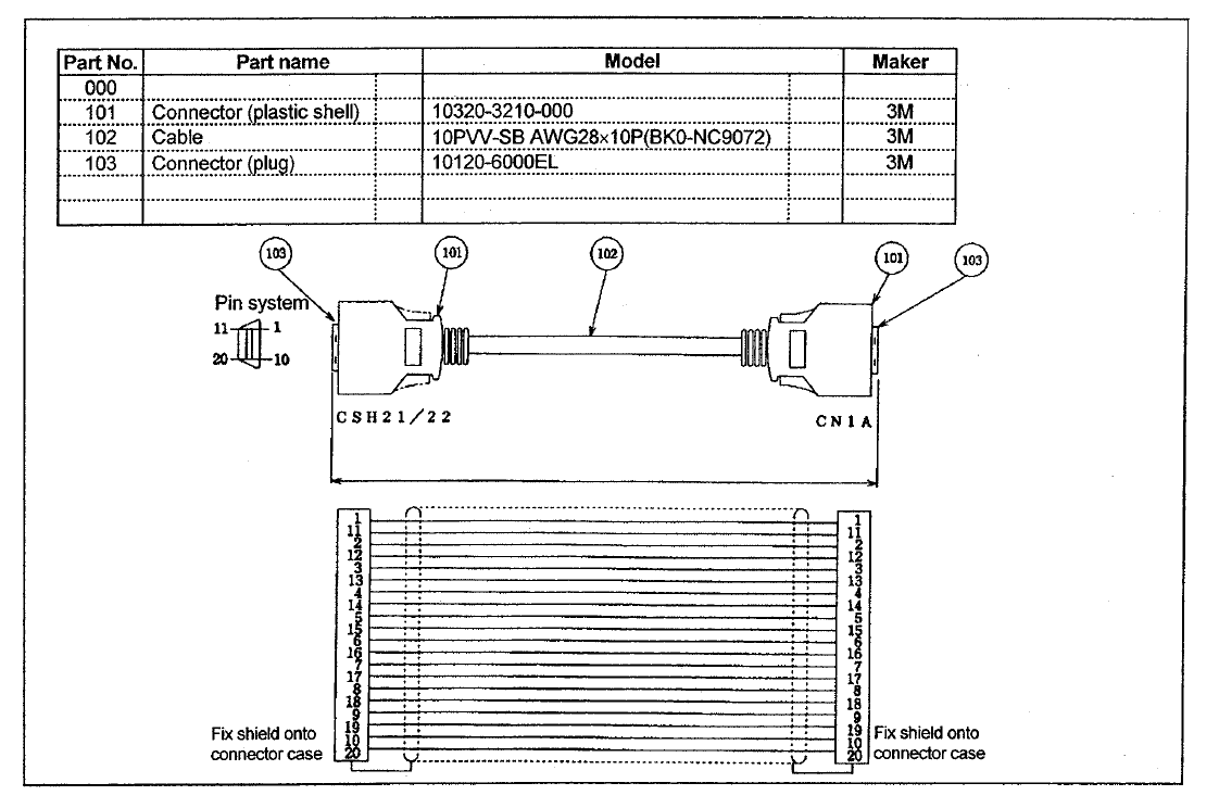

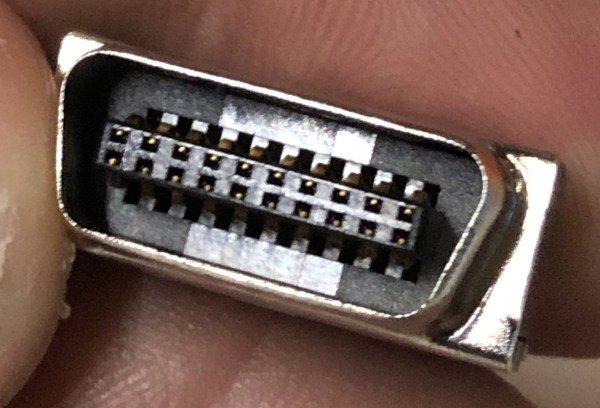

Купил разъем. А ни на нем, ни на серве никаких номеров пинов. Охрененно. Как его распаивать-то?

да, это проблема... придется, видимо, сначала научиться считать от одного до двадцати...
смотрите в мануал, все там есть

Там есть для CN2, CN3. Для вывода цифра-аналог нет там распиновки. ну можно предположить, что она такая же.merkwurdigliebe писал(а):да, это проблема... придется, видимо, сначала научиться считать от одного до двадцати...
а вообще камень в огород производителей разъемов. на обычных DB подписано, знаешь что куда паять. а в этом надо заточить щуп у тестера и проверить, не подвел ли здравый смысл производителя, нигде ли он их там не перекрестил

на маме на усилке пин 1 должен быть обозначен (см фото). эти разъемы MDR у мицубиси используется везде, где только можно, уже больше 20 лет. и да, нумерация всегда одинаковая

это другой какой-то драйвер, похоже. у меня и раздела такого нет.

а не важно, порядок нумерации одинаковый везде. обратите внимание, на вашем скриншоте нумерация в таблице перевернута на 180 относительно расположения разъема на усилке.
на оригинальных 3M папах пин 1 тоже треугольничком обозначен. а китайцы не стали заморачиваться - все, кому надо, знают где он
