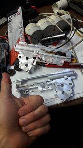

Первая работа, пока сам на себя, хочу показать местным на что способен.

BOdrOFF писал(а):Первая работа, пока сам на себя, хочу показать местным на что способен.
шото детали полосатые как зебра...перекоса шпинделя нет?
Сообщения: 4510
Re: Экспресс постройка с нуля, полимербетонный 400х600х160
inFamous, Согласен, что то с геометрией по Z явно не ладное.
Сообщения: 2477
Странно, когда я разбираю жесткие диски на детали фрезерованные части корпусов у них тоже полосатые - может на производстве плохо выставлены шпиндели (если что ирония)? Полосы ровные, шпиндель скорее всего выставлен как положено. Это особенность обработки алюминия. Присутствует легкое отклонение при резе - посмотрите оригинал фото и поймете про что я. Скорее всего чувствуется только ногтем.
Сообщения: 4510
nevkon писал(а):если что ирония
А я почему то вижу другое. Может свет так лёг, может фото искажено, но вижу прям ступени
20190807_032945.jpg (3914 просмотров) <a class='original' href='./download/file.php?id=167393&mode=view' target=_blank>Загрузить оригинал (2.08 МБ)</a>
BOdrOFF
Сообщения: 363
Репутация: 199
Сообщение BOdrOFF »
Всё норм, перекос есть. Когда выставлял прибор показывал +/- 0.03 (может чуть меньше). Вылет точки упора микрометра от центра вращения 5-6см. Точнее настроить не было желания.
rage
Сообщения: 1014
Репутация: 621
Откуда: МО
Сообщение rage »
у меня такой перекос на вылете 130мм.
гребенка сильно большая как по мне.

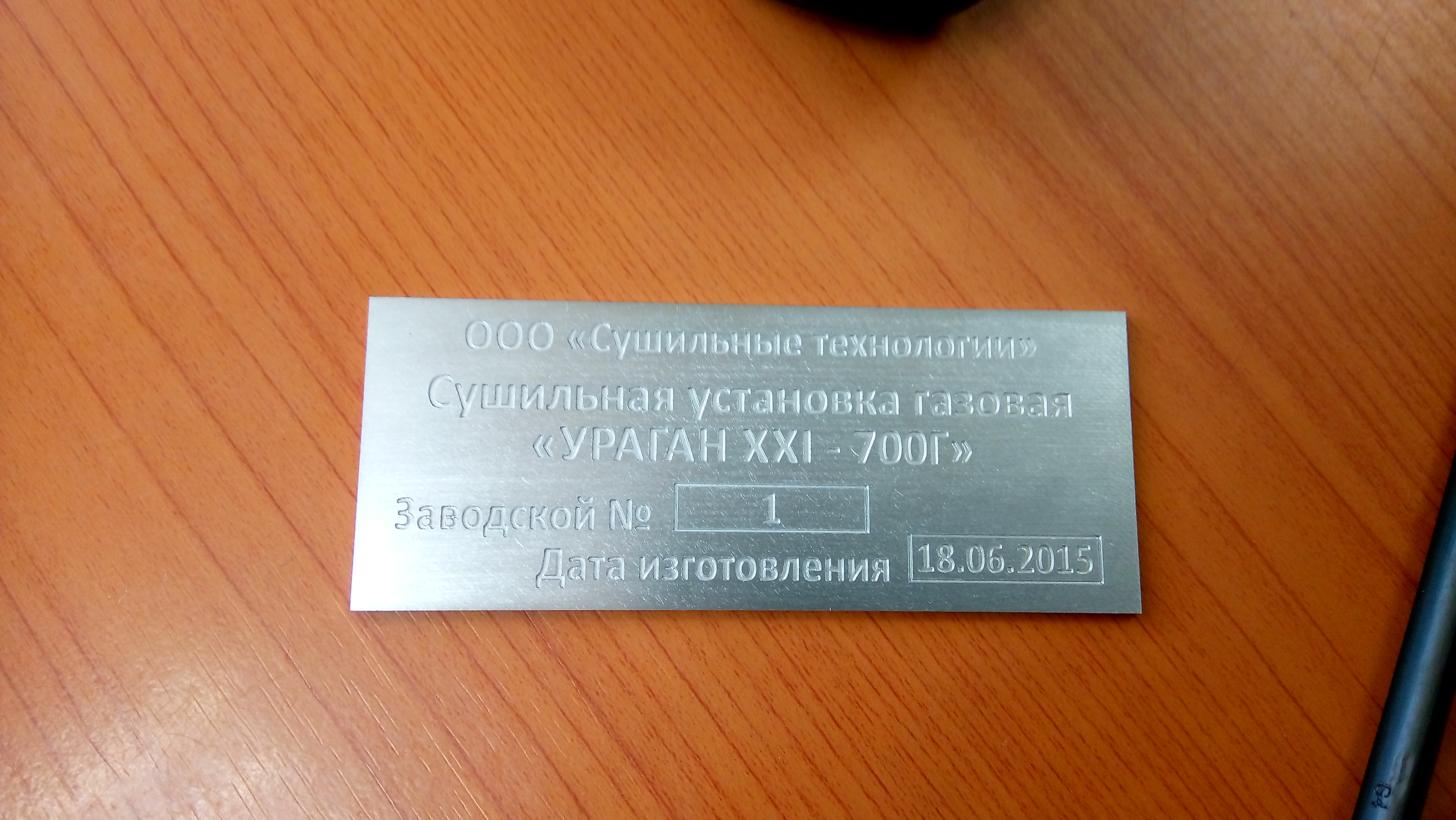

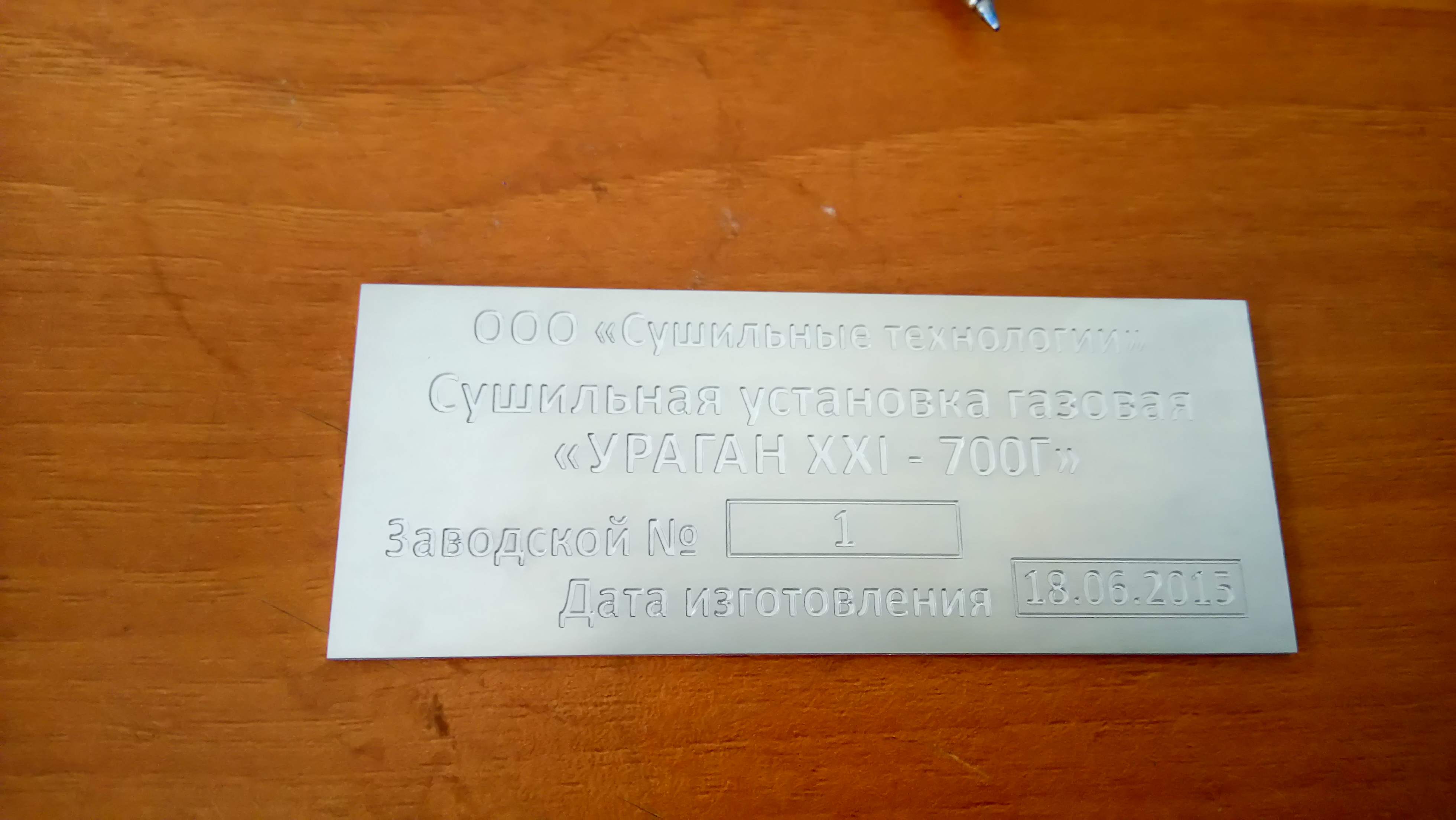

Sakhalin_Cat
Сообщения: 631
Репутация: 340
Откуда: Южно-Сахалинск
Сообщение Sakhalin_Cat »
nevkon писал(а):Странно, когда я разбираю жесткие диски на детали фрезерованные части корпусов у них тоже полосатые - может на производстве плохо выставлены шпиндели (если что ирония)? Полосы ровные, шпиндель скорее всего выставлен как положено. Это особенность обработки алюминия. Присутствует легкое отклонение при резе - посмотрите оригинал фото и поймете про что я. Скорее всего чувствуется только ногтем.
На детальке из алюминия полосы есть всегда. Но ногтем не чувствуются, скорее оптические эффект. Тактильно - гладкая полированная поверхность, профилометр тоже кажет минимальные значения. Если ощущается хотя-бы небольшая шерховатость это говорит о неисправности инструмента резки. Либо жесткости не хватает, либо что-то криво едет или выставлено.
ДТ16 не "Т" или В95 не помню, фреза монолит ханита 8мм 4зуба 10т оборотов на сухую.

Это АМГ5 режимы торцовки те-же.
DSC_0370.JPG (3747 просмотров) <a class='original' href='./download/file.php?id=167411&mode=view' target=_blank>Загрузить оригинал (1.89 МБ)</a>
