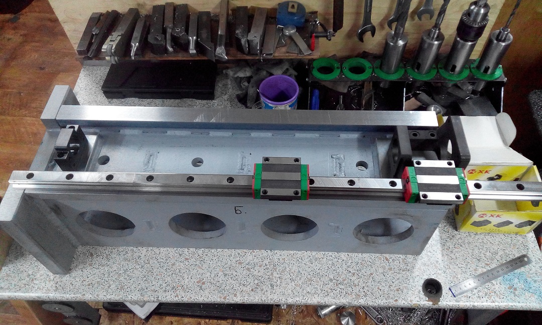

Настало время вернуться к новой колонне. С момента отжига она была грубо отфрзерована, а потом шлифована. Шлифовали лицо, где будут рельсы и обратную сторону. Также попросил пройтись за одну установку вертикальные плоскости вдоль брусков под рельсы, чтобы сделать накладные буртики, сделали. В итоге эти вертикальные плоскости не параллельны друг другу на 0.1мм и каждая из них имеет ямы на входе камня и на выходе от 0.05 до 0.08мм. Вот такая шлифовка, и даже не проверили свою работу после завершения. В итоге отшабрил первую направляющую по линейке, теперь к ней в параллель сделаю вторую.
https://youtu.be/caGYjQZTguc
IMG_20190209_193047.jpg (5715 просмотров) <a class='original' href='./download/file.php?id=156596&mode=view' target=_blank>Загрузить оригинал (1.15 МБ)</a>
IMG_20190209_193056.jpg (5715 просмотров) <a class='original' href='./download/file.php?id=156597&mode=view' target=_blank>Загрузить оригинал (1.13 МБ)</a>

Ключ в патроне!

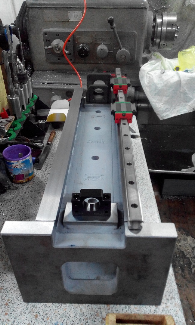

Дошабрил вторую направляйку. Дальше будет так.
IMG_20190213_184140.jpg (5527 просмотров) <a class='original' href='./download/file.php?id=157635&mode=view' target=_blank>Загрузить оригинал (321.76 КБ)</a>
IMG_20190213_184156.jpg (5527 просмотров) <a class='original' href='./download/file.php?id=157636&mode=view' target=_blank>Загрузить оригинал (378.59 КБ)</a>

Крепеж под рельсы и прижимы. Буртик под рельс будет накладной.
IMG_20190510_174744.jpg (5290 просмотров) <a class='original' href='./download/file.php?id=162587&mode=view' target=_blank>Загрузить оригинал (315.53 КБ)</a>
IMG_20190510_174807.jpg (5290 просмотров) <a class='original' href='./download/file.php?id=162588&mode=view' target=_blank>Загрузить оригинал (214.66 КБ)</a>
IMG_20190510_174814.jpg (5290 просмотров) <a class='original' href='./download/file.php?id=162589&mode=view' target=_blank>Загрузить оригинал (304.68 КБ)</a>
IMG_20190510_174824.jpg (5290 просмотров) <a class='original' href='./download/file.php?id=162590&mode=view' target=_blank>Загрузить оригинал (278.44 КБ)</a>
