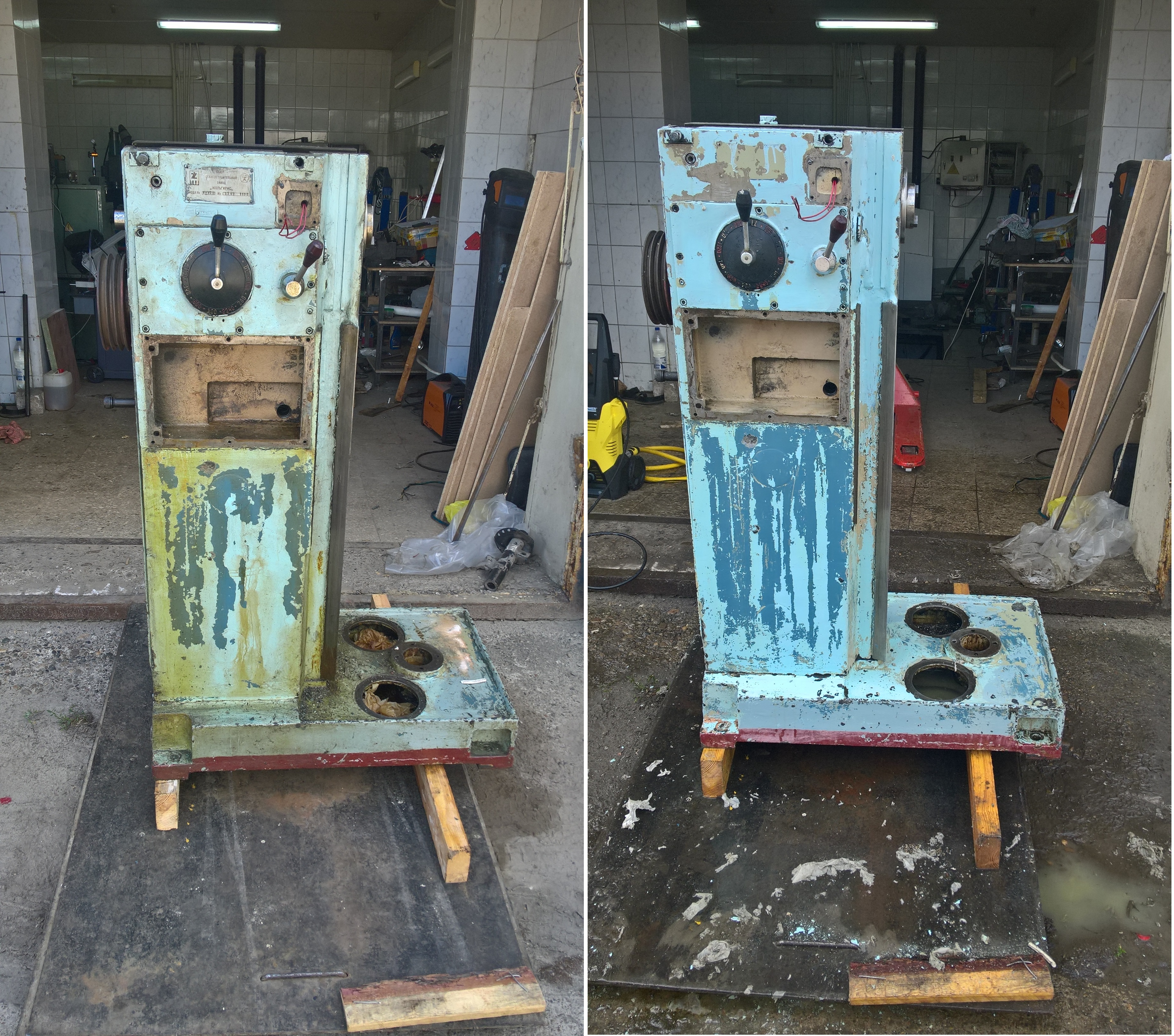

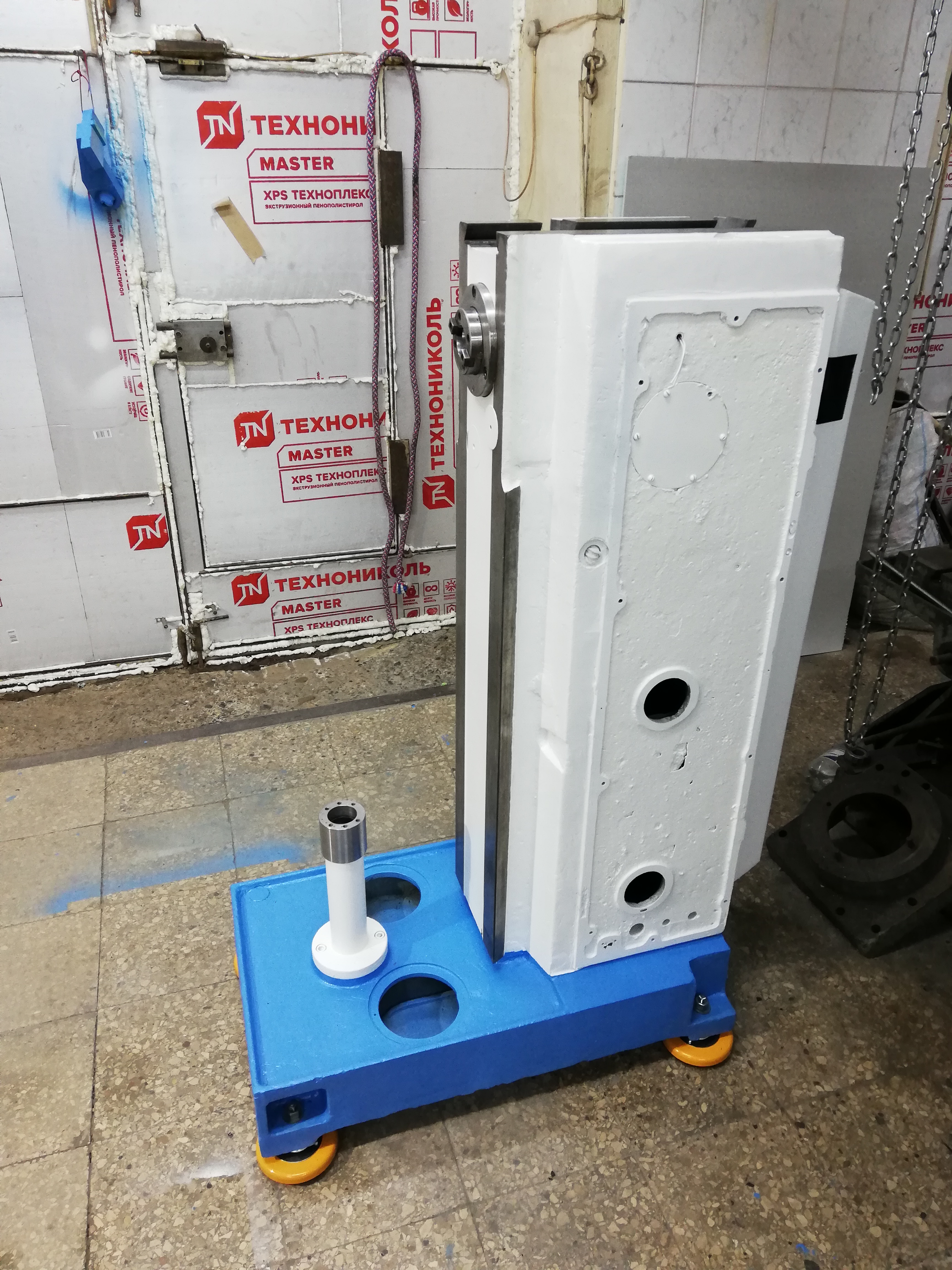

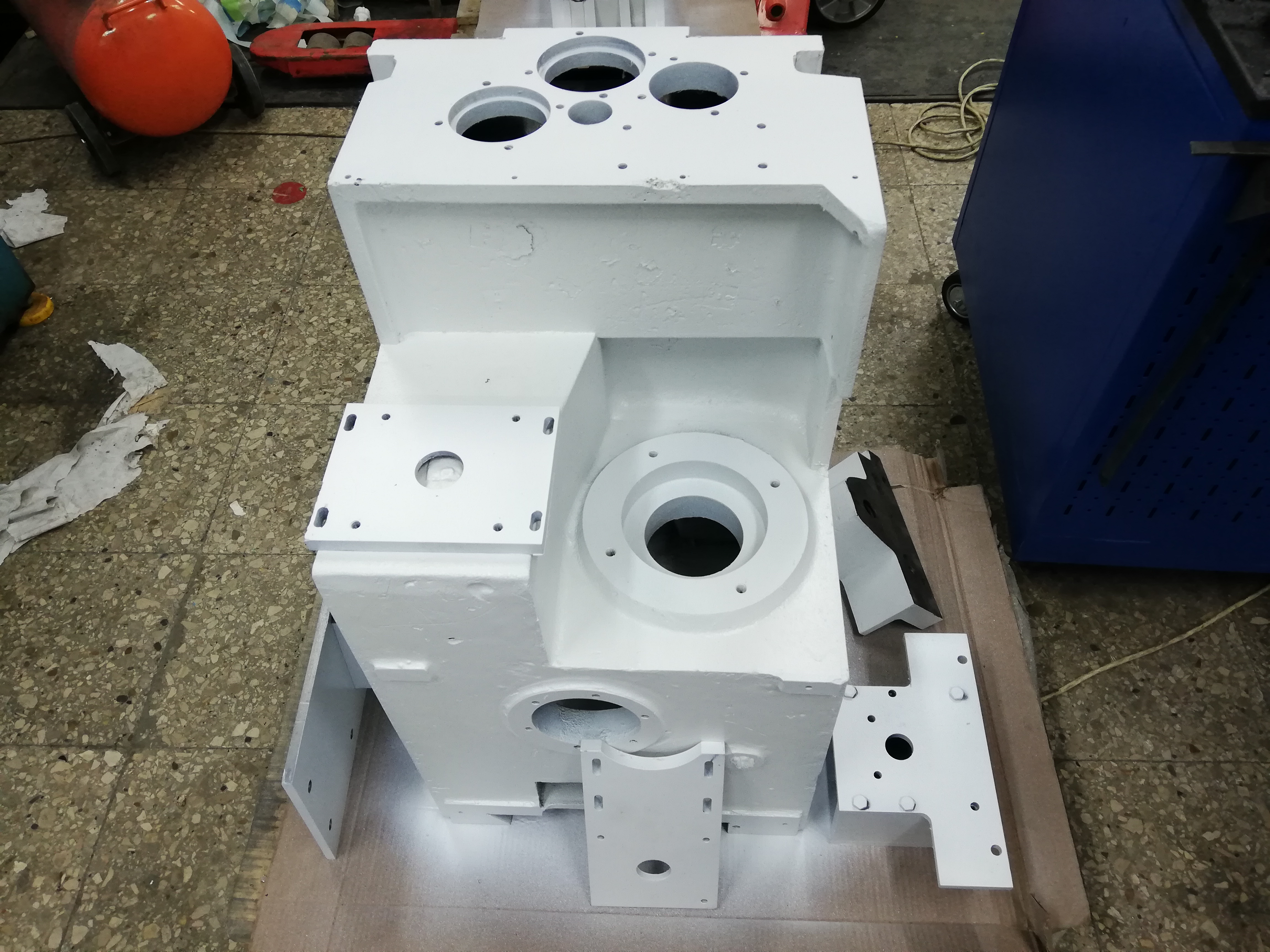

1. Отмывка
Было -> Cтало (фото для привлечения внимания):
Отмыть_1.jpg (7632 просмотра) <a class='original' href='./download/file.php?id=167087&mode=view' target=_blank>Загрузить оригинал (3.9 МБ)</a>
Отмыть_2.jpg (7632 просмотра) <a class='original' href='./download/file.php?id=167088&mode=view' target=_blank>Загрузить оригинал (4.01 МБ)</a>
Отмывал
- Минимойки Karcher
- Средство для очистки двигателя с распылителем
- Пробовал концентрат, который используют на автомойках - не понравился воняет сильно и не моет.
Снимал краску по методу aftaev Re: Восстановление токарного 16К20Т1 ЧПУ #428
aftaev писал(а):Мочим 646 растворителем трапоШку и "приклеиваем".
Далее немножко шпатлевки, но не сильно усердствовал, дальше обезжиривание и покраска.
Из консоли все на выкид.

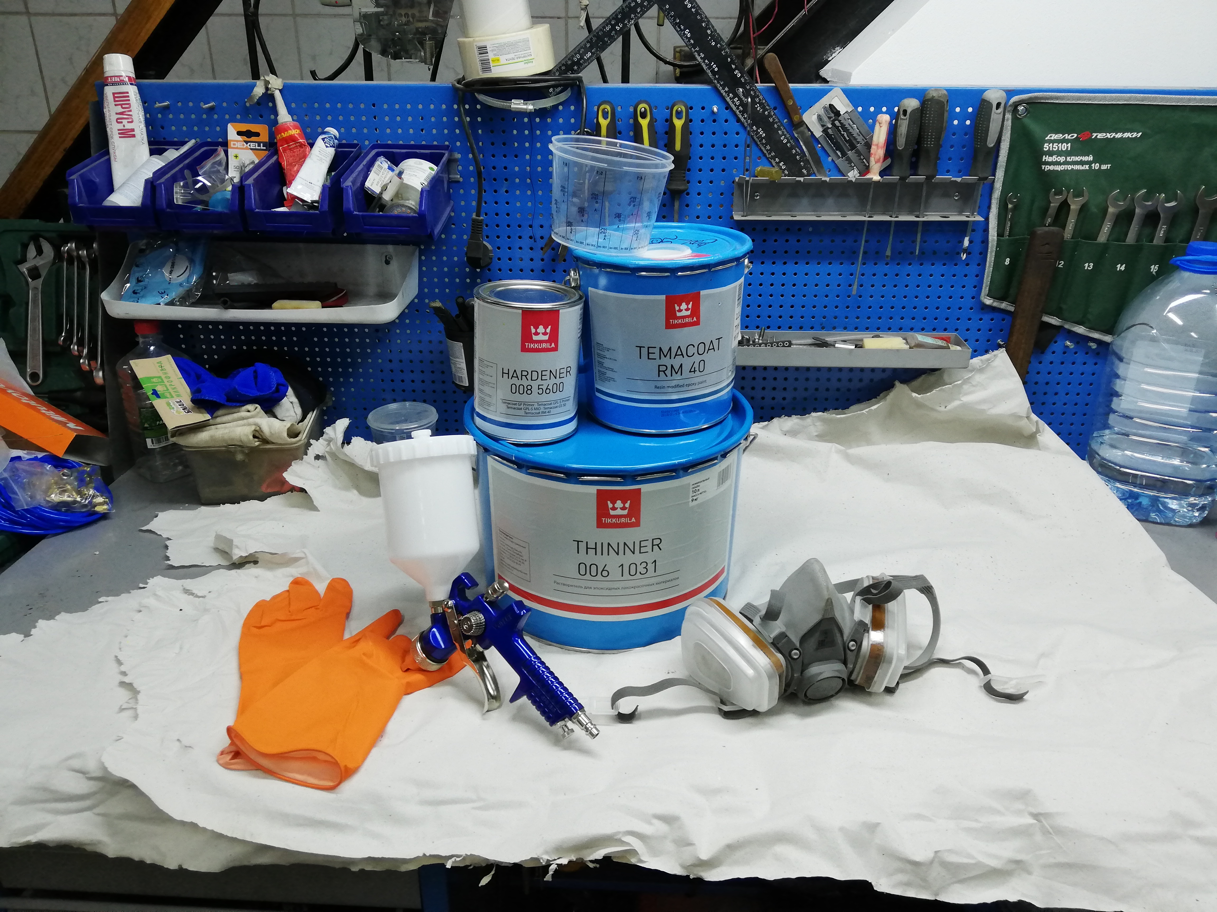

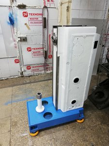

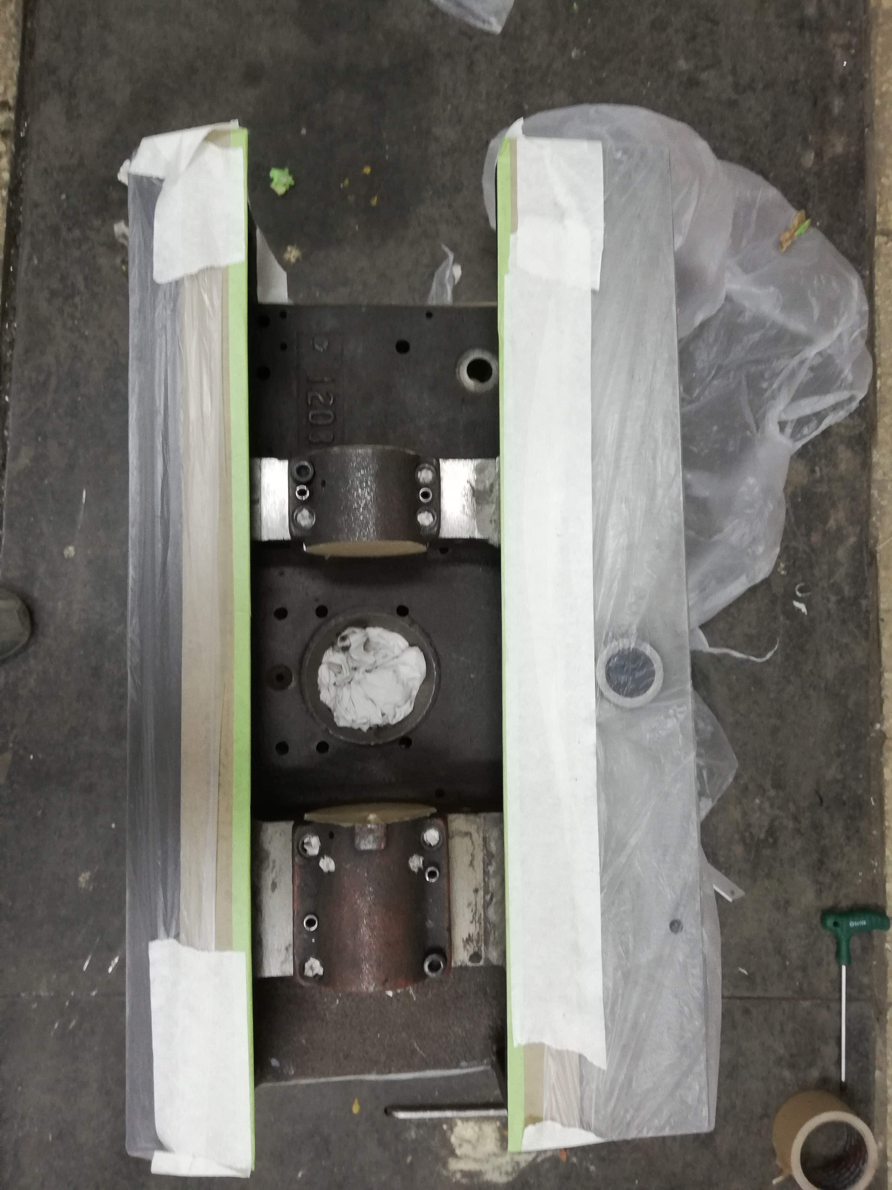

2. Покраска
Красил Tikkurila Temacoat RM 40 / Тиккурила Темакоут РМ 40
Покрасить.jpg (7630 просмотров) <a class='original' href='./download/file.php?id=167089&mode=view' target=_blank>Загрузить оригинал (3.91 МБ)</a>
Обычный краскопульт дюза 1.8 разбавлял, кажется 20% разбавитель 1031, как в паспорте.
Красил в первый раз в жизни, ничего сверхсложного нет.
Краска очень долго затвердевала, но результатом доволен (хотя и не с чем сравнивать).
Она немного эластичная но при этом хорошо держится.

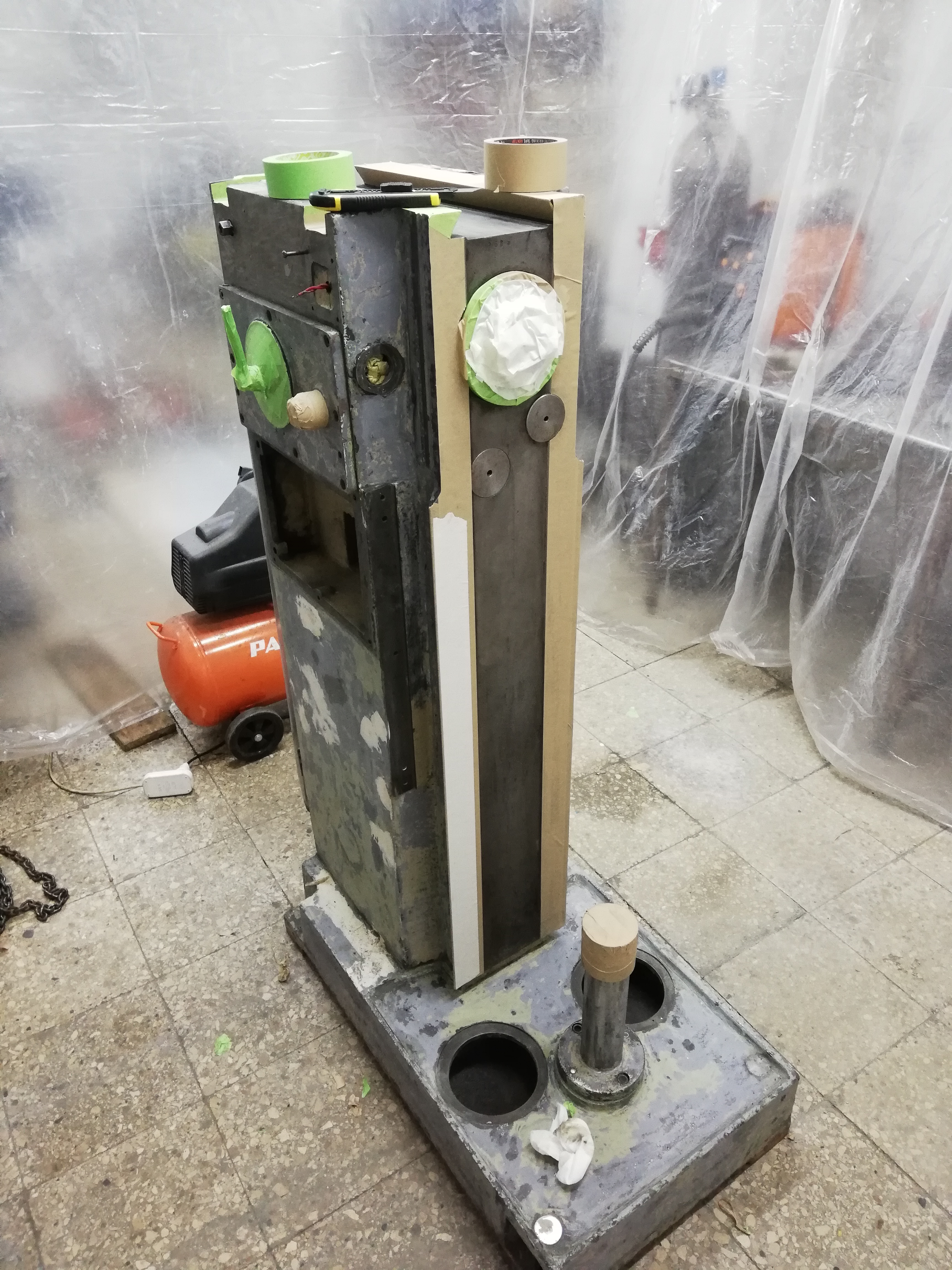

Укутал, скотч и пленка:

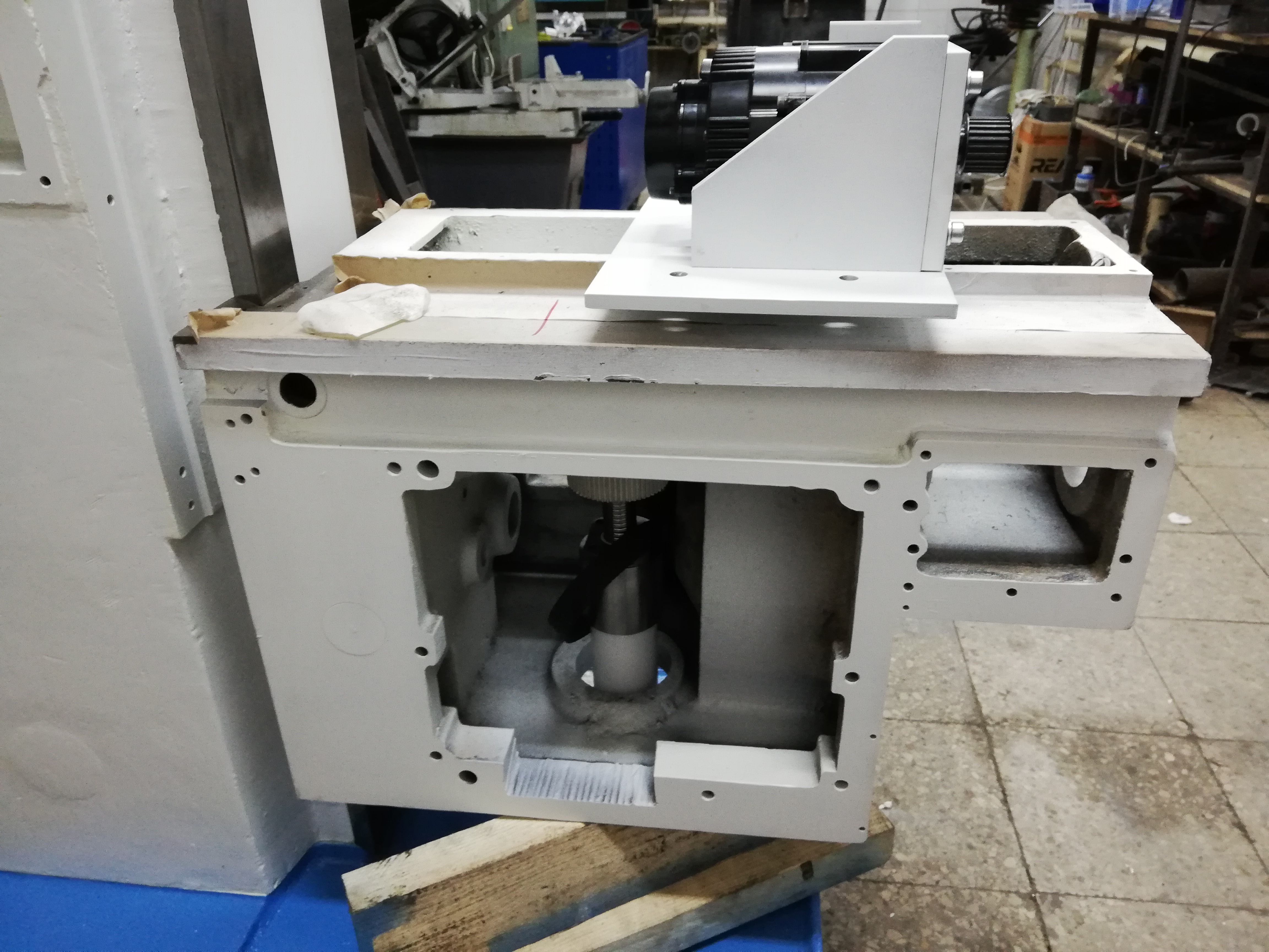

Покрасить 1.jpg (7630 просмотров) <a class='original' href='./download/file.php?id=167090&mode=view' target=_blank>Загрузить оригинал (4.64 МБ)</a>
Покрасить 2.jpg (7630 просмотров) <a class='original' href='./download/file.php?id=167091&mode=view' target=_blank>Загрузить оригинал (3.61 МБ)</a>
Дальше краскопульт:
Покрасить 3.jpg (7630 просмотров) <a class='original' href='./download/file.php?id=167092&mode=view' target=_blank>Загрузить оригинал (4.44 МБ)</a>
Покрасить 4.jpg (7630 просмотров) <a class='original' href='./download/file.php?id=167093&mode=view' target=_blank>Загрузить оригинал (3.8 МБ)</a>

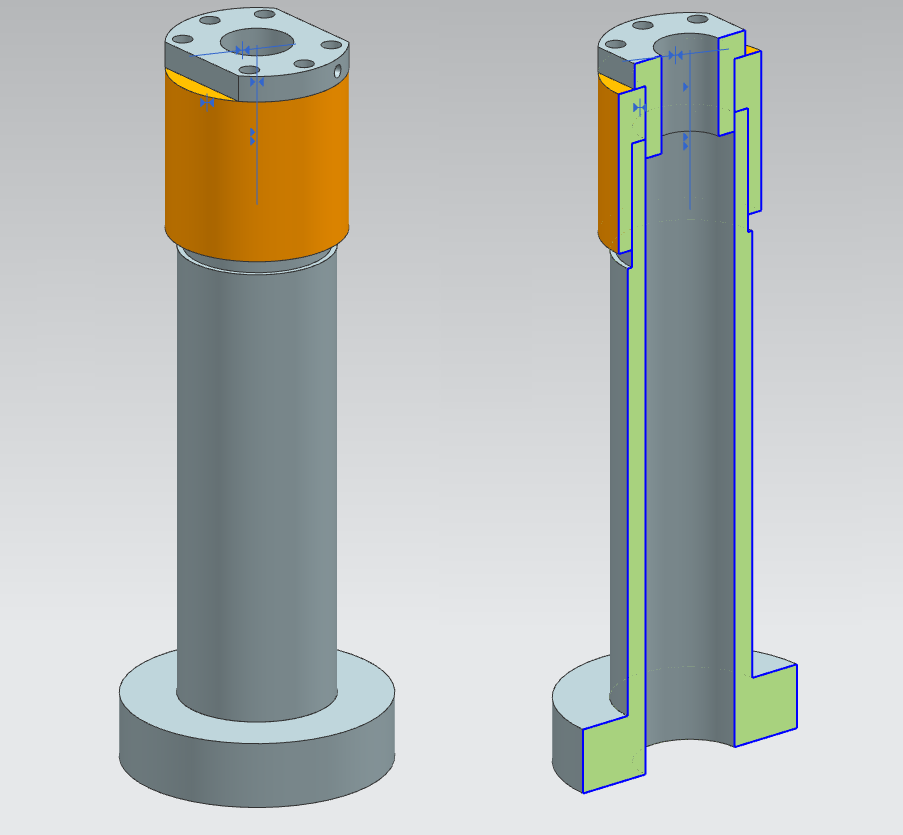

3. Ось Z (1)

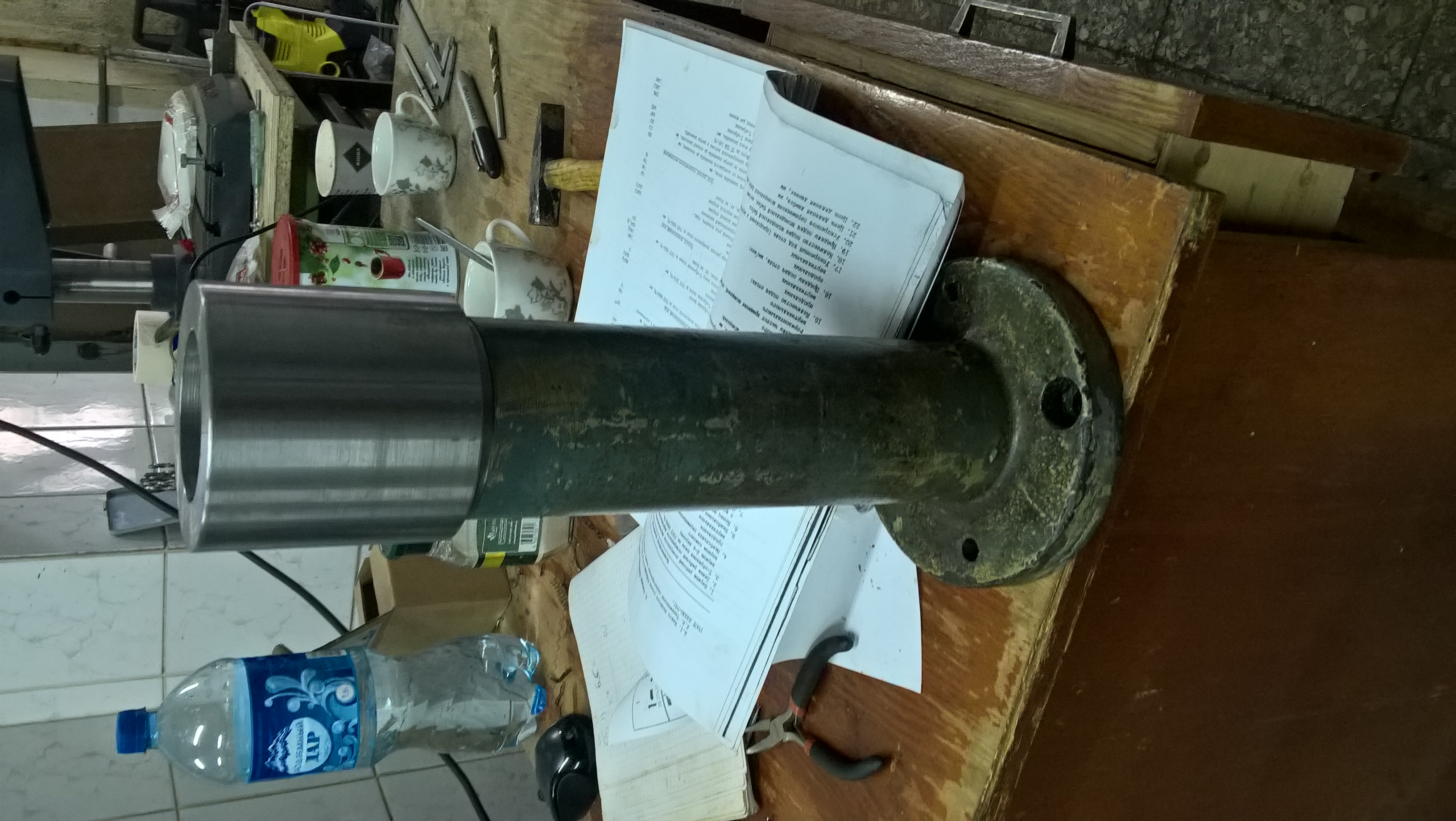

Диаметр стакана в который вставляется гайка трапецеидального винта не достаточен для закрепления гайки ШВП, пришлось делать бандаж.
Бандаж запрессован на Loctite 648 прессом с приличным усилием.
Бандаж-модель.png (7537 просмотров) <a class='original' href='./download/file.php?id=167163&mode=view' target=_blank>Загрузить оригинал (36.33 КБ)</a>
Бандаж.jpg (7537 просмотров) <a class='original' href='./download/file.php?id=167164&mode=view' target=_blank>Загрузить оригинал (1.81 МБ)</a>

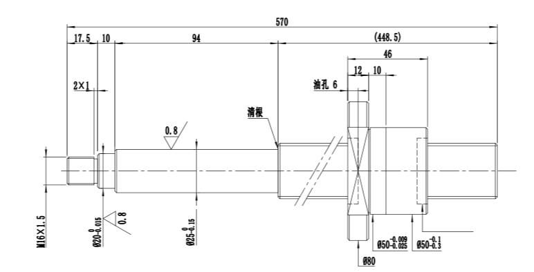

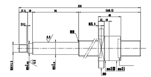

Сам винт ШВП заказан по образу и подобию родного винта
ШВП Z.png (7537 просмотров) <a class='original' href='./download/file.php?id=167165&mode=view' target=_blank>Загрузить оригинал (34.91 КБ)</a>

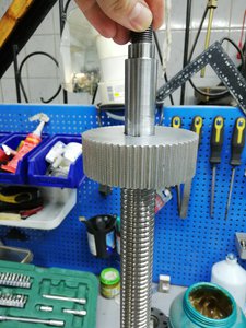

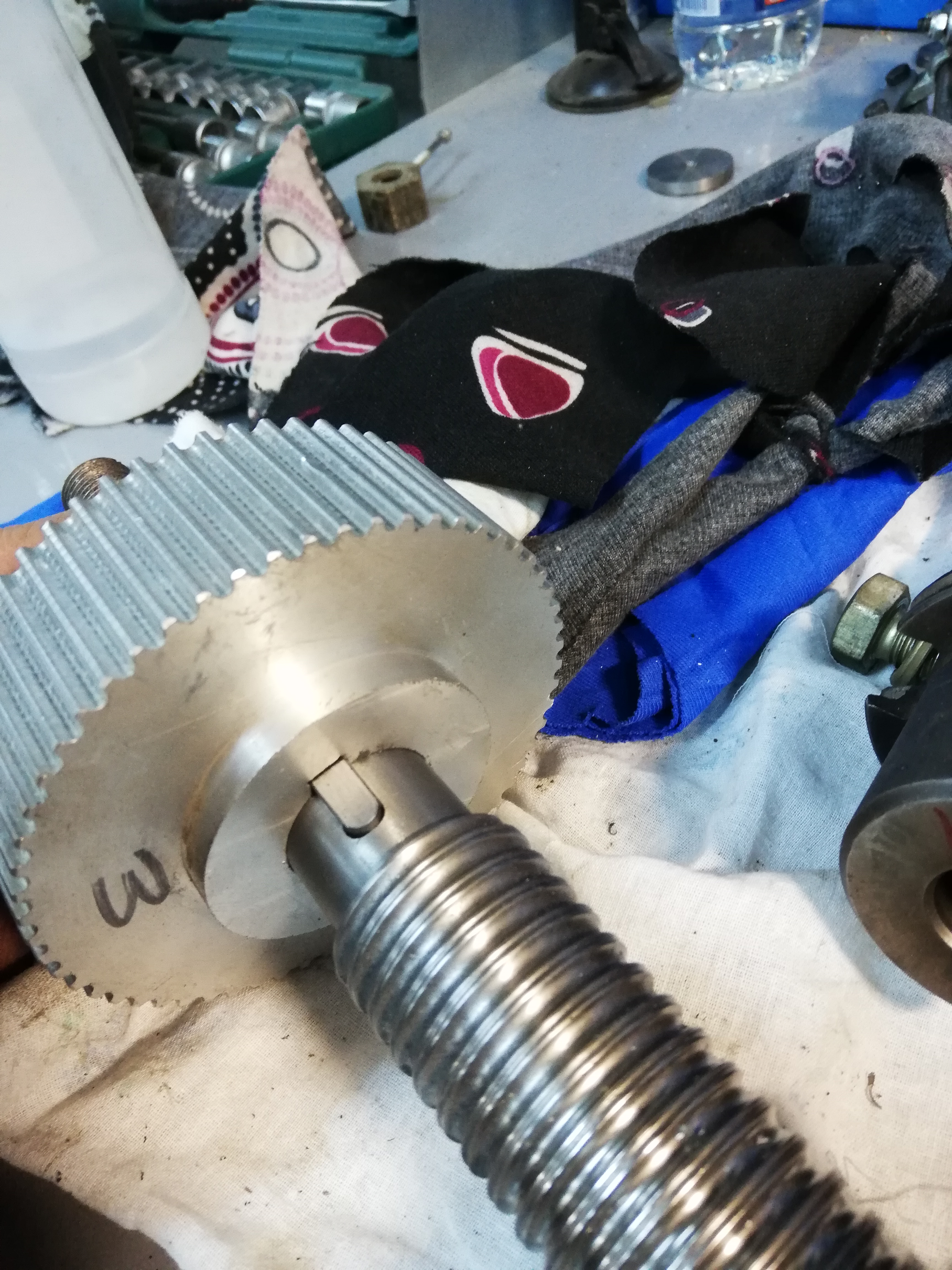

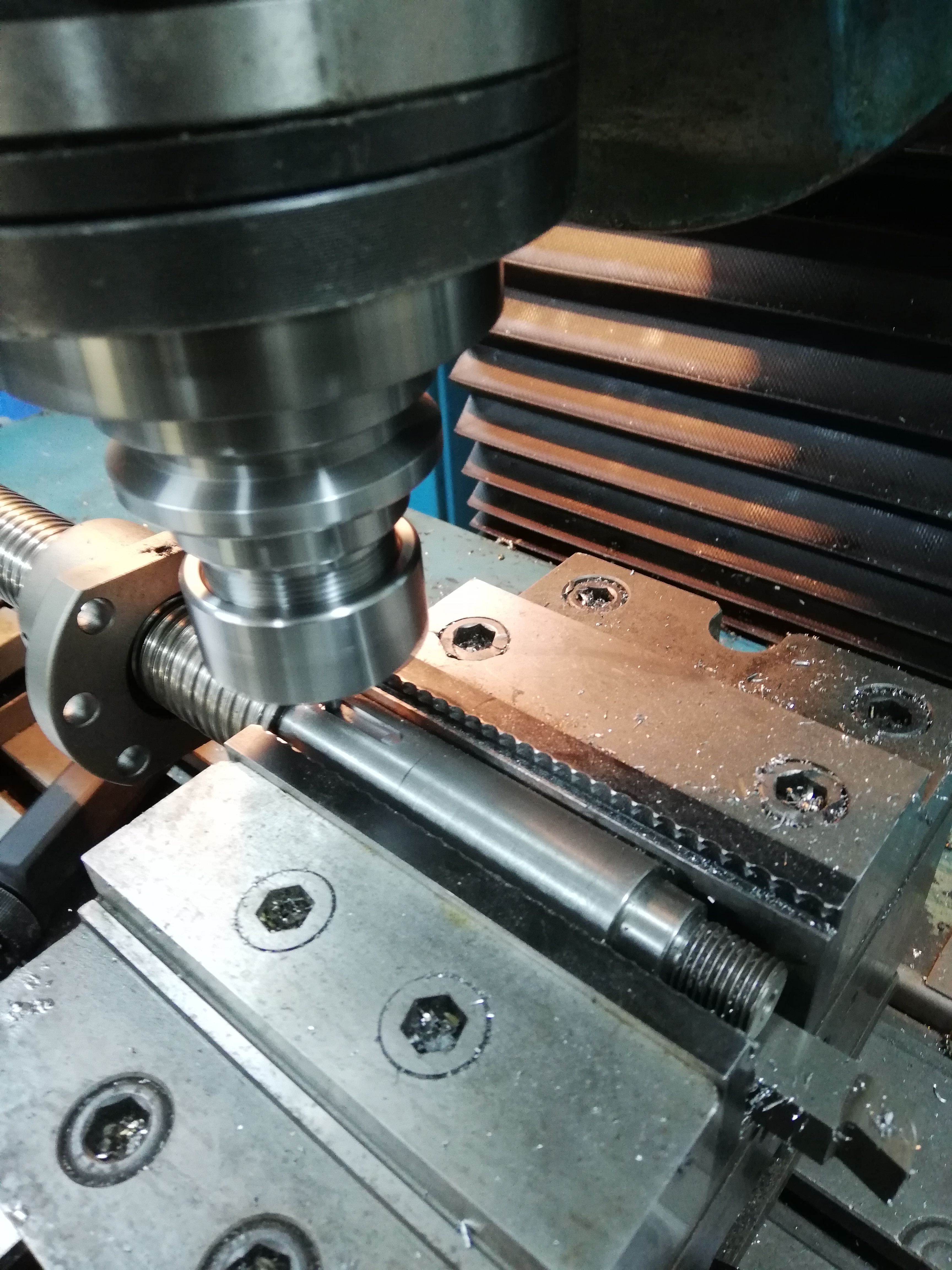

На винте сделана шпонка, одет шкив для ремня: ширина 25 профиль HTD5, 60 зубов.
Шпона Z.jpg (7537 просмотров) <a class='original' href='./download/file.php?id=167168&mode=view' target=_blank>Загрузить оригинал (4.03 МБ)</a>
Шкив шпонка Z.jpg (7537 просмотров) <a class='original' href='./download/file.php?id=167167&mode=view' target=_blank>Загрузить оригинал (4.44 МБ)</a>
Шкив на Z.jpg (7537 просмотров) <a class='original' href='./download/file.php?id=167166&mode=view' target=_blank>Загрузить оригинал (4.22 МБ)</a>
Шпонка 6мм, делал фрезой 5 мм в разбивку, мерил КМДшками.
Расточку шкивов и шпоночный паз делали на стороне и по мне так расточили плохо (одевается без заметно люфта но от руки), поэтому шкив дополнительно посадил на Loctite 648.

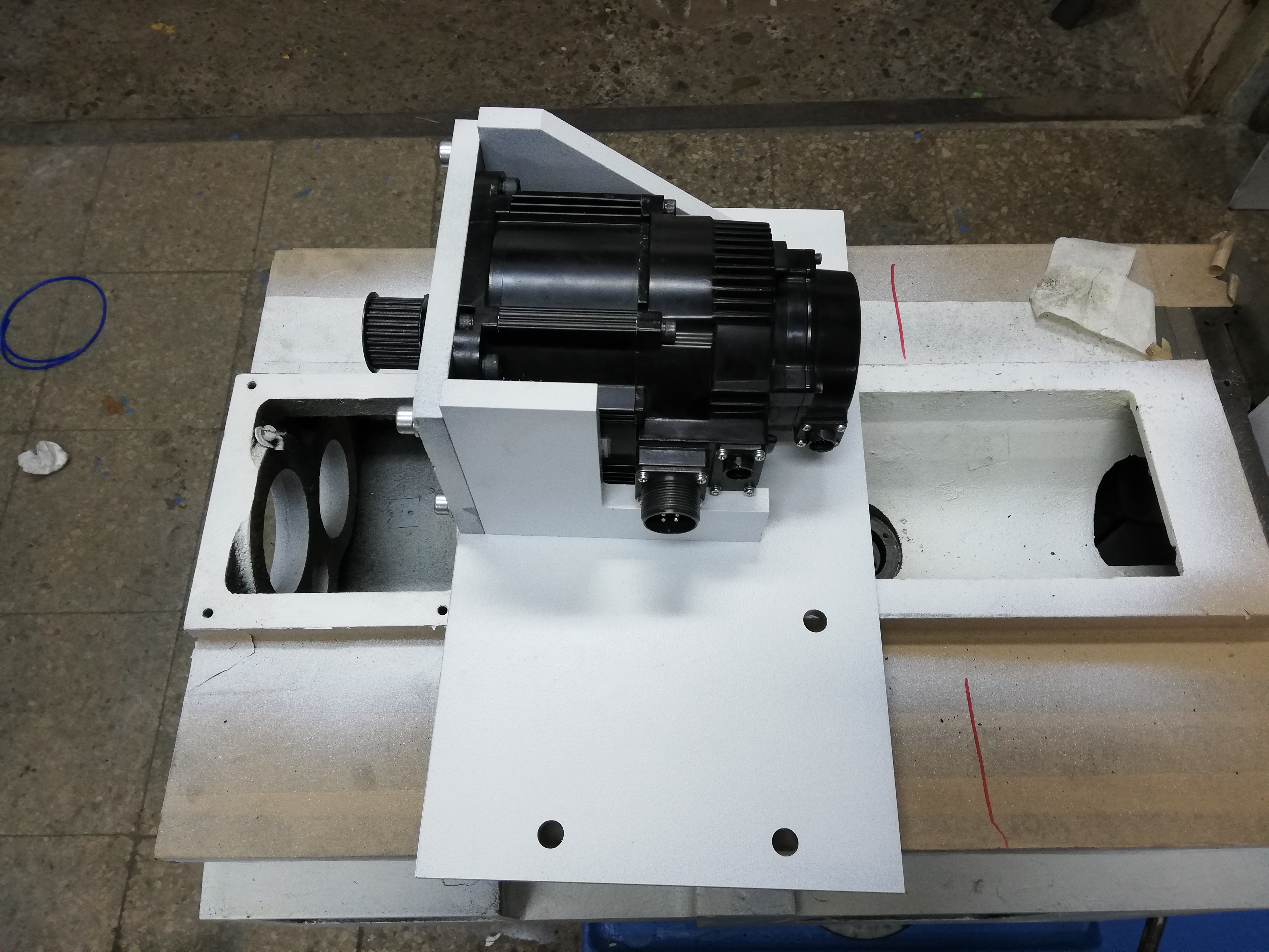

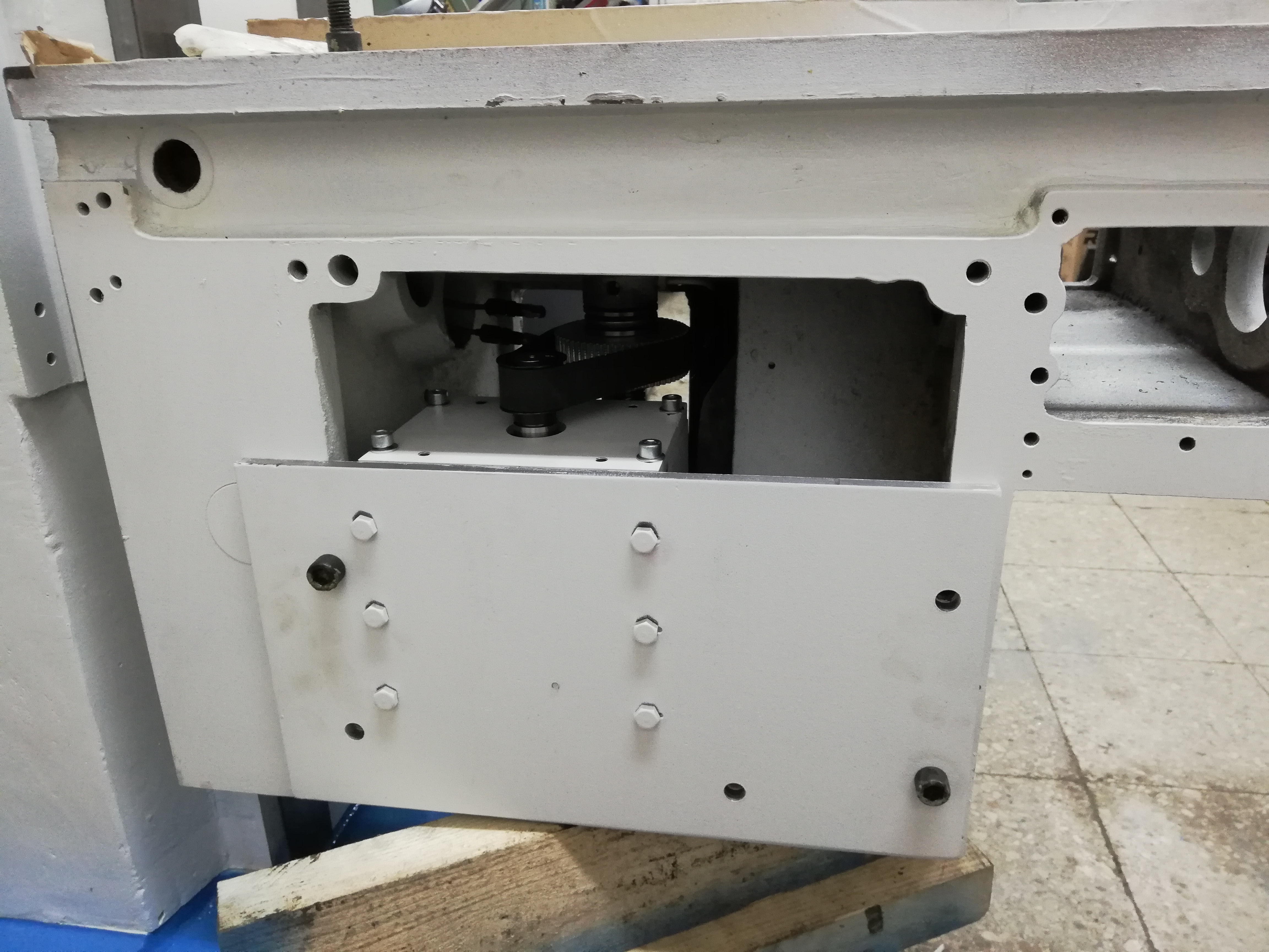

3. Ось Z (2)

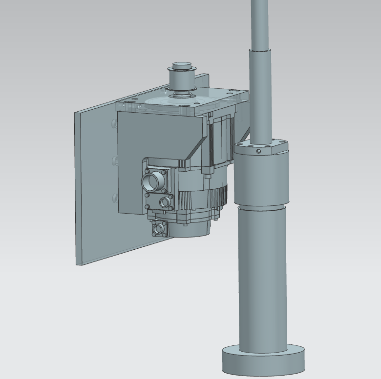

Привод винта оси Z сделан ременной передачей 24 : 60 (отношение 2.5), хотел сразу 3 но место ограничено.
Огромное спасибо калькулятору который есть в вики нашего форума в разделе Механика
Он позволил мне корректно выбрать длину ремня.

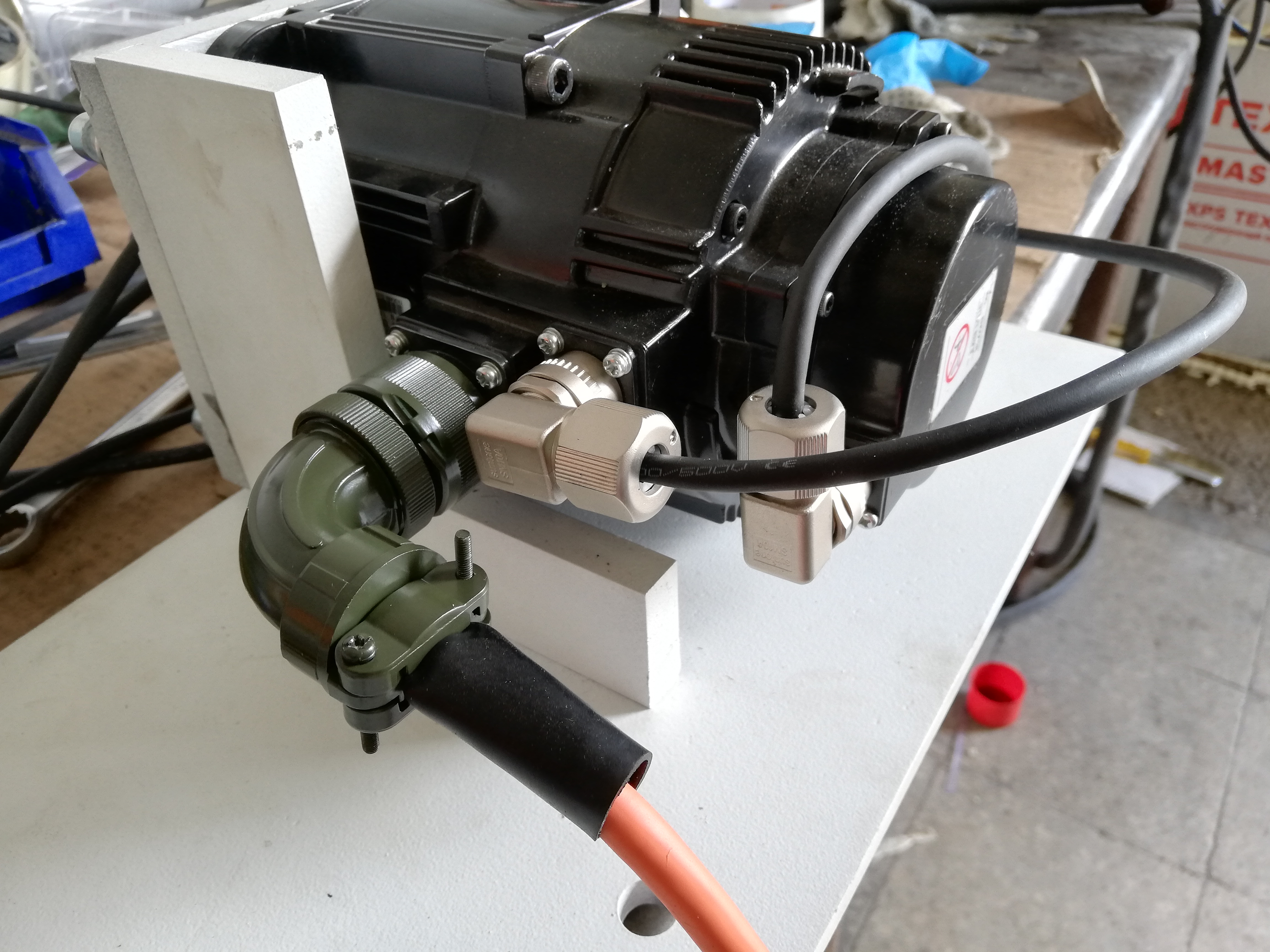

Мне очень хотелось уместить серводвигатель внутри консоли, но Delta, которую рекомендовал aftaev с тормозом уже не лезла по длине, к счастью на барахолке подвернулась Yaskawa SGMGV13D длина с тормозом всего 189мм, обороты 1500, момент 8.34 N*m
Идею иллюстрирует следующая модель:
Модель-1.png (7522 просмотра) <a class='original' href='./download/file.php?id=167169&mode=view' target=_blank>Загрузить оригинал (52 КБ)</a>

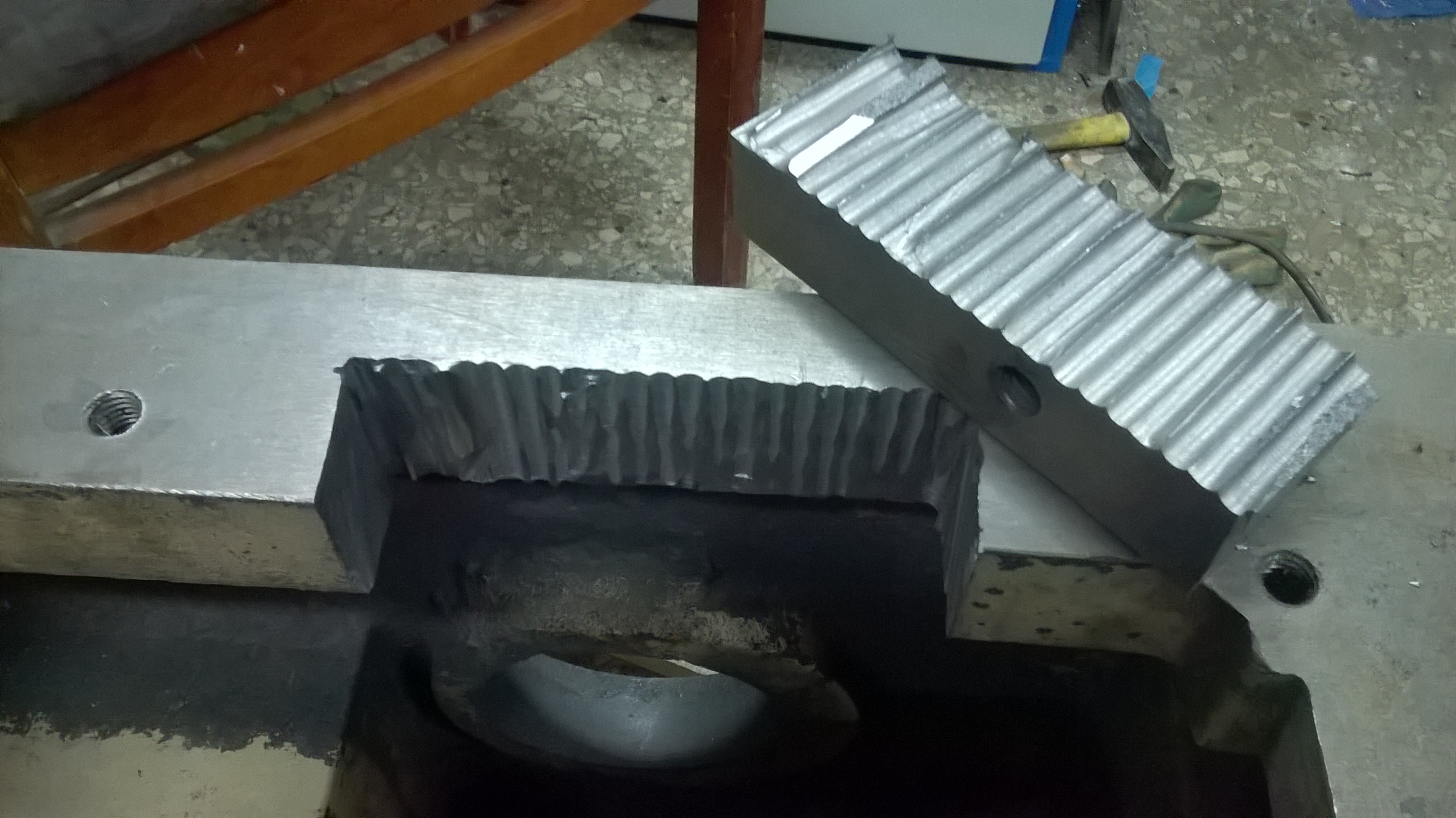

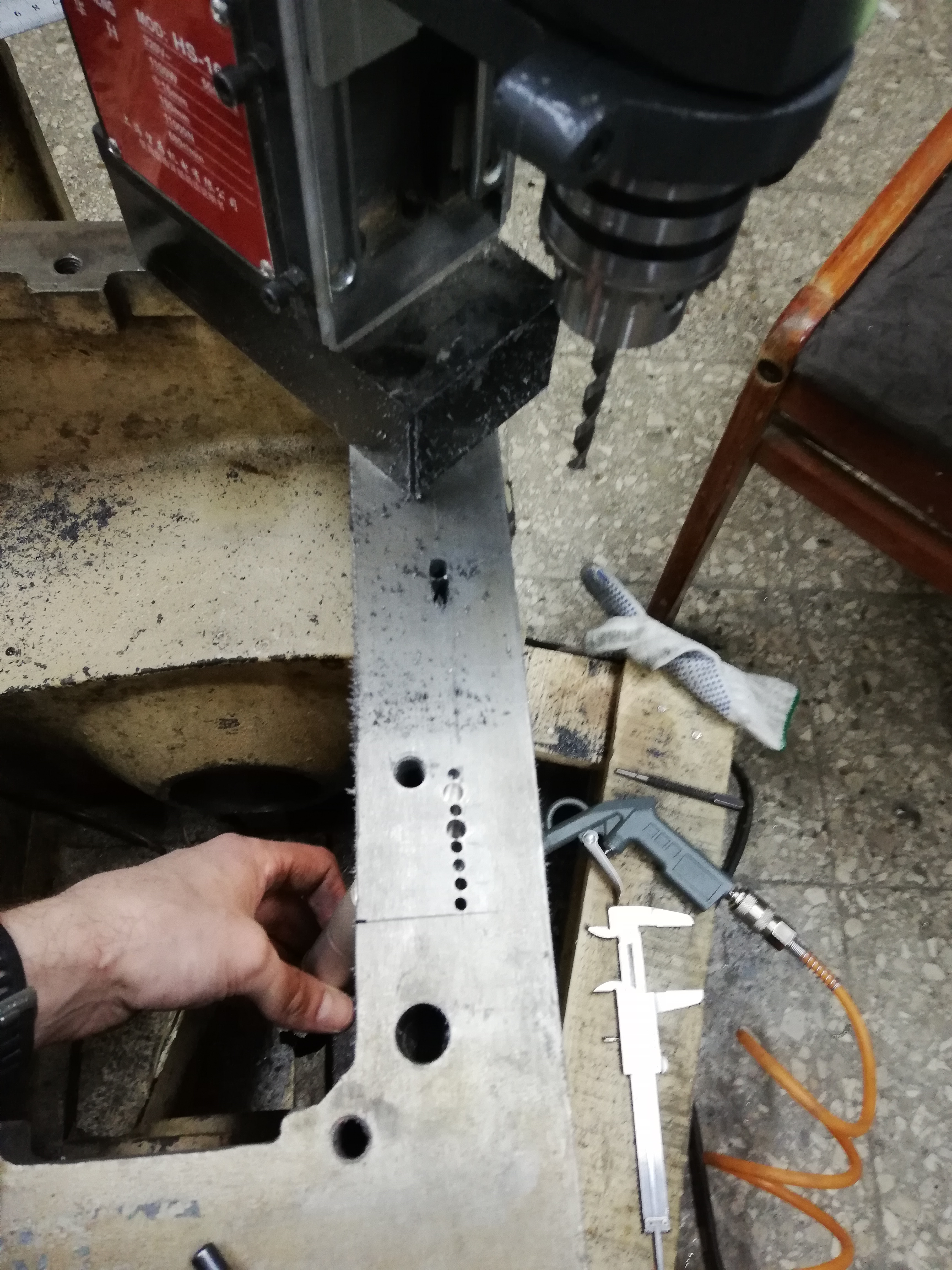

Но даже для этого двигателя пришлось вырезать кусочек консоли, чтобы влез энкодер:
Вырез.jpg (7522 просмотра) <a class='original' href='./download/file.php?id=167170&mode=view' target=_blank>Загрузить оригинал (3.85 МБ)</a>
кусок чугуна.jpg (7522 просмотра) <a class='original' href='./download/file.php?id=167171&mode=view' target=_blank>Загрузить оригинал (1.15 МБ)</a>
Вырез сделан методом сверления через один, который подсмотрел в видео aegis
На следующем фото тоже будет виден этот вырез.
IMG_20190407_160728.jpg (7522 просмотра) <a class='original' href='./download/file.php?id=167173&mode=view' target=_blank>Загрузить оригинал (3.84 МБ)</a>
Дальше ничего сложного, просто немного металла 14 мм. Сборка на болтах, сразу хотел обварить, но к счастью выбрал болтовое соединение.
Потом во время примерок выявились неточности, и как же я был рад что конструкцию просто можно разобрать.
IMG_20190407_160719.jpg (7522 просмотра) <a class='original' href='./download/file.php?id=167172&mode=view' target=_blank>Загрузить оригинал (3.87 МБ)</a>
IMG_20190721_132132.jpg (7522 просмотра) <a class='original' href='./download/file.php?id=167175&mode=view' target=_blank>Загрузить оригинал (3.47 МБ)</a>
IMG_20190407_161231.jpg (7522 просмотра) <a class='original' href='./download/file.php?id=167174&mode=view' target=_blank>Загрузить оригинал (3.88 МБ)</a>
В верхней плите на которой закреплен двигатель, сделаны пазы, чтобы натягивать ремень. Все получилось на мой взгляд очень удачно.
Сейчас бы добавил два болта, чтобы можно было тянуть верхнюю плиту для плавной/точной натяжки ремня, возможно не поленюсь и добавлю.

Vitalii писал(а):Диаметр стакана в который вставляется гайка трапецеидального винта не достаточен для закрепления гайки ШВП, пришлось делать бандаж.
Этот стакан нужно сделать герметичным, чтобы залить масло. Винт ШВП будет "макаться" в масло и смазывать гайку ;)
