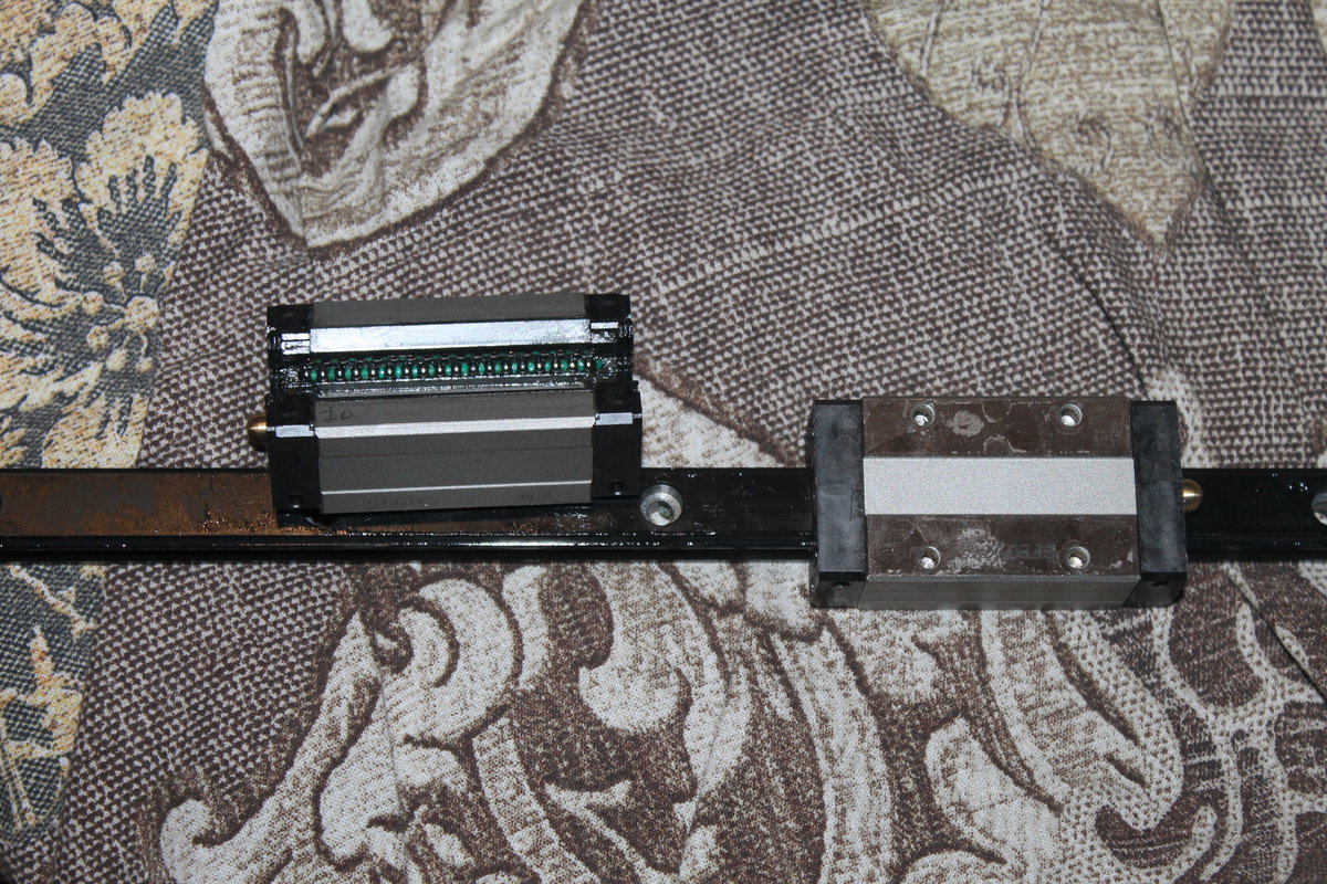

Smlua писал(а):Я о другом, с инженерной точки зрения зачем-то поставили такие направляющие. Цену не учитываем сейчас, именно назначение.
Большая грузоподъемность и более плавный ход (заявлено производителем)
Наверное кроилово на роликовых направляющих, это выше обычных но ниже роликовых

Это не кроилово, это называется расчет. Если шарик. С такой схемой справятся, то ролики излишни для запланированных нагрузок, это раз, цена на ролики ещё в 2 раза выше это два, и точность обработки поверхностей под ролики будет стоить дороже- три. Так что кроилово неуместное слово, скорее расчет и экономическая целесообразность. Вот о чем я и писал в своих комментариях. Плюс ко всему, жизненный цикл у шариков выше.

Smlua писал(а): Вот. Хорошо, х схема для чего-то выбрана, для чего, какие мотивы были для установки таких направляющих?
Такая компоновка несколько увеличивает торсионную жесткость системы. И сам рельс и точки контакта находятся на большем удалении друг от друга.
Имеет резон для монорельса

У меня ТНК SHS15, так там вообще сепаратор стоит, ход намного плавнее чем у обычной серии RG тех же хивинов, нагрузку держат большую, но меньше чем роликовые такого же типоразмера.

Lafayette писал(а):У меня ТНК SHS15, так там вообще сепаратор стоит, ход намного плавнее чем у обычной серии RG тех же хивинов, нагрузку держат большую, но меньше чем роликовые такого же типоразмера.
:hehehe: и с сепаратором тоже есть

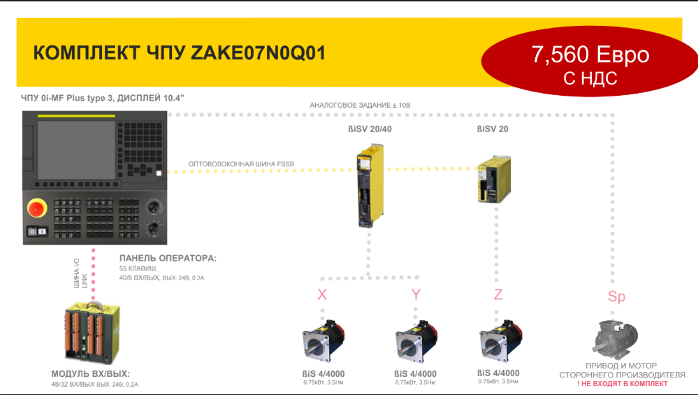

Получил переработанное под наши потребности коммерческое предложение от Фанука.
Спасибо нашим партнерам из представительства Фанук.
Теперь система управления включает все необходимые опции для скоростной обработки 3D поверхностей.
По цене дороже Дельты, но не принципиально.
Хм, может получиться очень интересный станочек...))

Думаете, со стойкой за 500 тысяч станок будет производительней, чем с управлением за 100 тысяч?
Или дело в чем-то другом?
Я со своим уровнем понимания пока не догоняю

MasterSplinter, привода на оси входят в стоимость?

Dimka писал(а):MasterSplinter, привода на оси входят в стоимость?
Да. Там в КП больше полусотни позиций.
То есть нужен только станок без привод и можно работать?
Ну, тогда ценник хороший. Свой вопрос снимаю) думал, что только стойка за эти деньги.

Evgen91 писал(а):Думаете, со стойкой за 500 тысяч станок будет производительней, чем с управлением за 100 тысяч?
Насчет более высокой производительности у меня уверенности нет.
Хаас в свое время заменил по производительности по крайней мере 5 станков Рухсервомоторс.
Однако, с тех пор программное обеспечение систем управления сильно шагнуло вперед.
Так что не исключено, что и производительность условного Мач3 подтянулось к производительности индустриальных систем ЧПУ.
Хотя некоторое время назад мы с коллегами устраивали дистанционное соревнование - делали клише на время.
Хороший китайский станок делал клише 15 минут, а у нас такое же клише - 3 минуты.
Так что соотношение примерно такое же 1:5....

Evgen91 писал(а):То есть нужен только станок без привод и можно работать?
Похоже, что так. Да, еще и настройка и обучение входит в стоимость.
Это вообще не ожидал даже....
