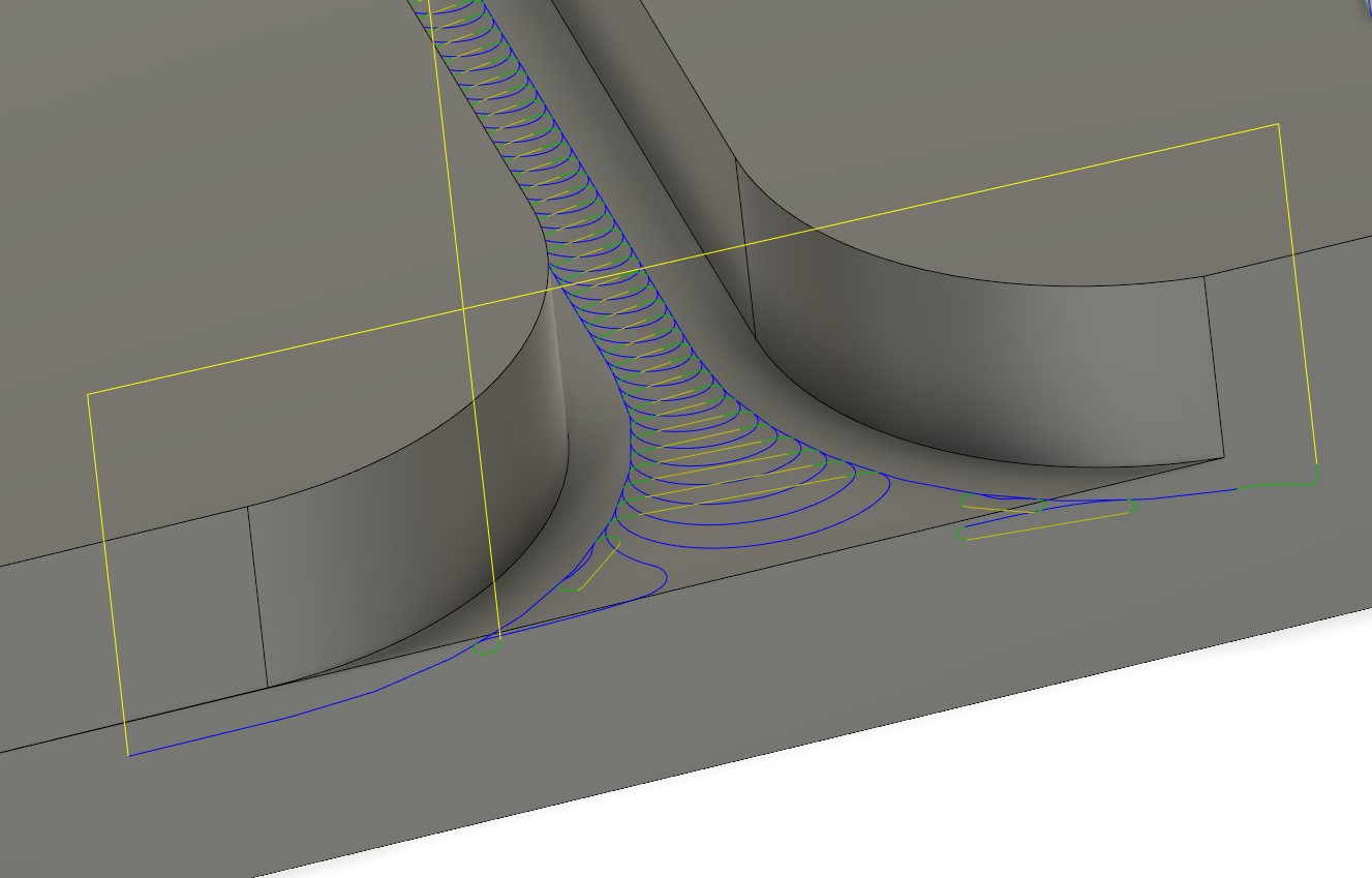

Вот есть такое, правда тут 2 оси, но на больших ускорениях начинается дичь обычно :hehehe:
там проход трахоидой паза 5мм длинной 100 фрезой 3. Ноль по центру снизу
Кстати там может быть видно как сама стойка(мач3) тормозит на ней. Он на дугах только так заикается. Можно сравнивать скорость выполнения с другими системами просто в симуляции.

hmnijp писал(а):но на больших ускорениях начинается дичь обычно
А по мне, так она мягче чем рельеф который выше. Алюминий на таких режимах не обработать без неприятностей.
Темновато правда уже.
https://www.youtube.com/watch?v=1BlBawJCNy4

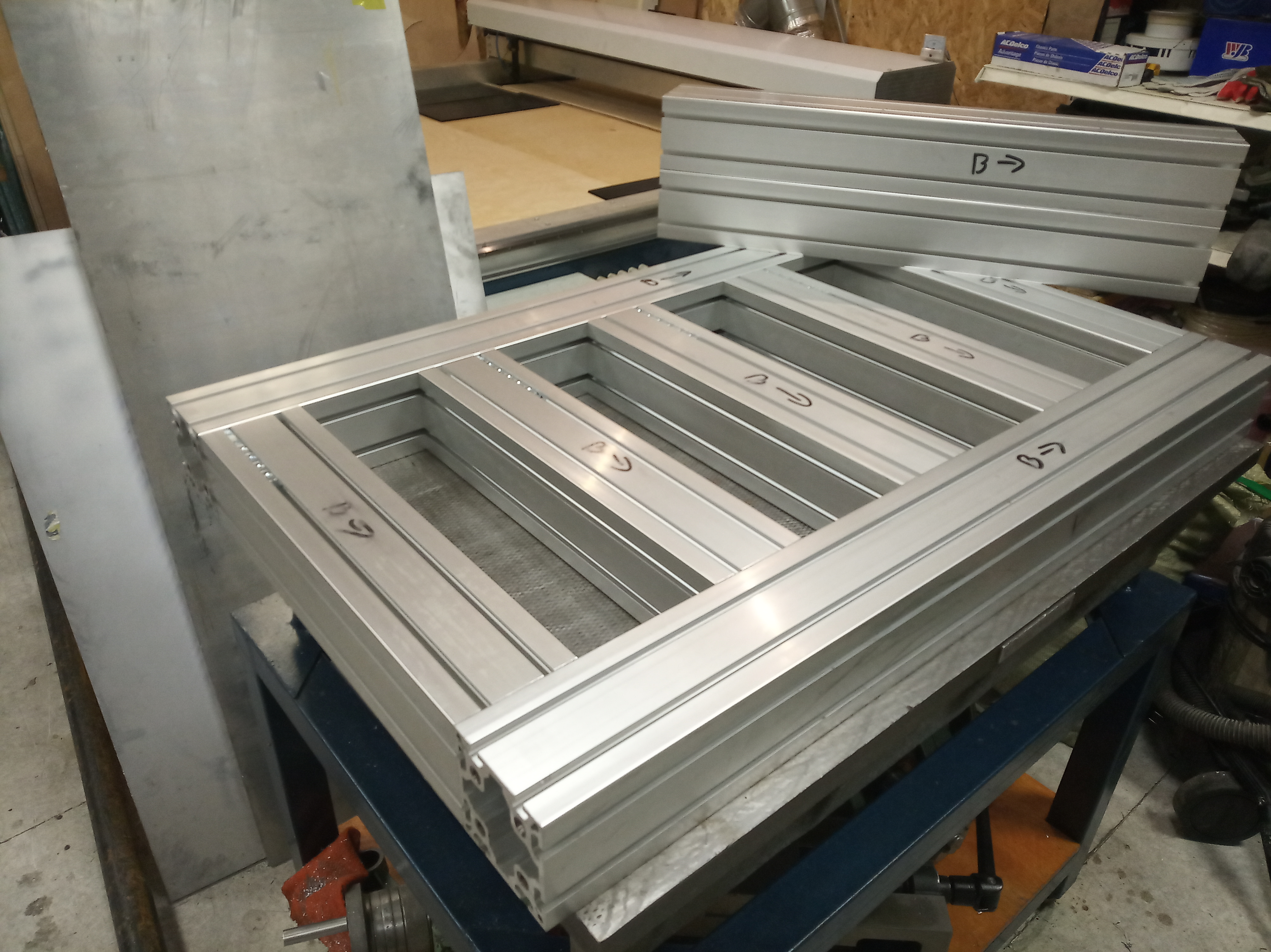

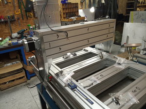

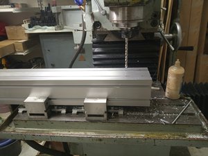

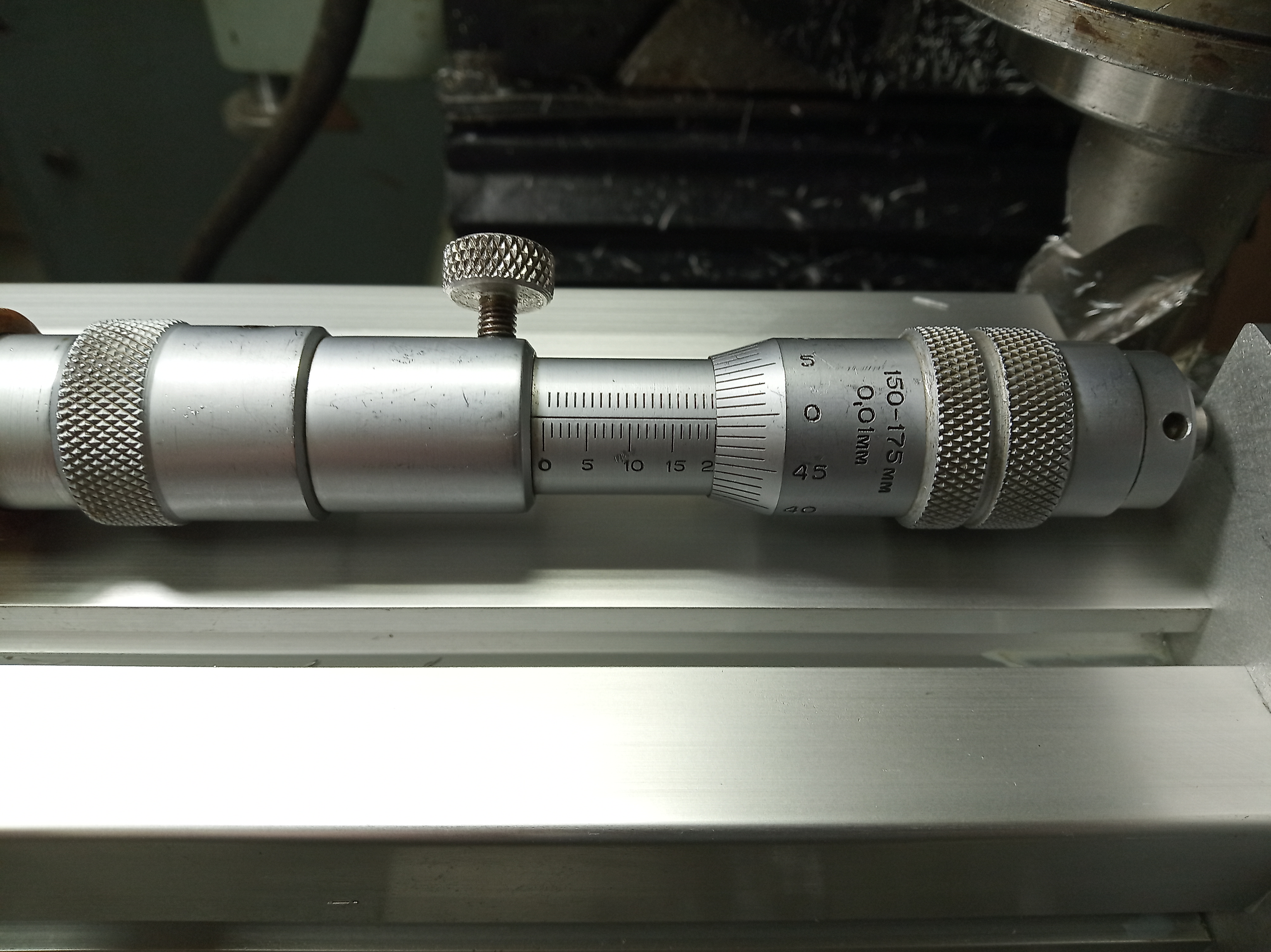

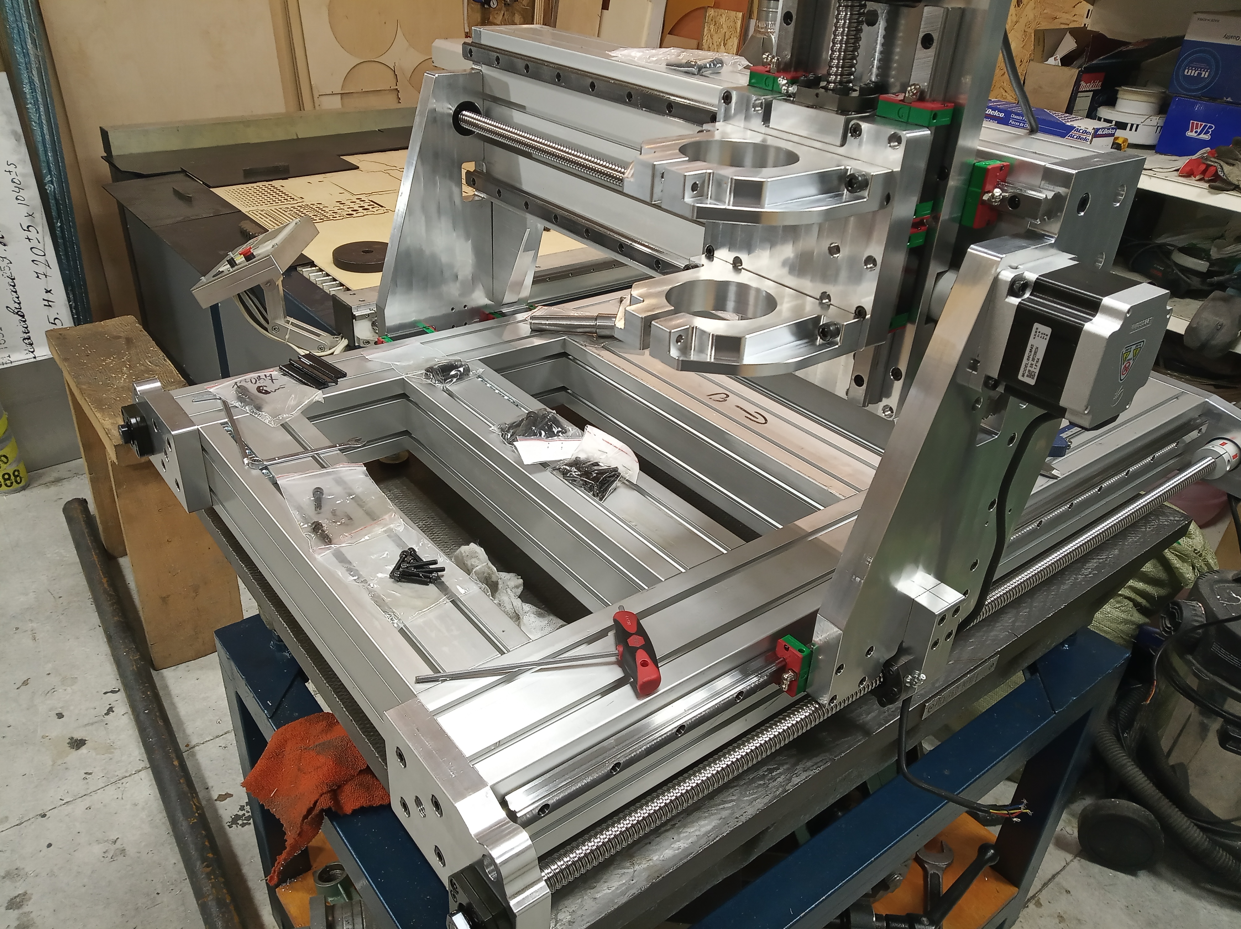

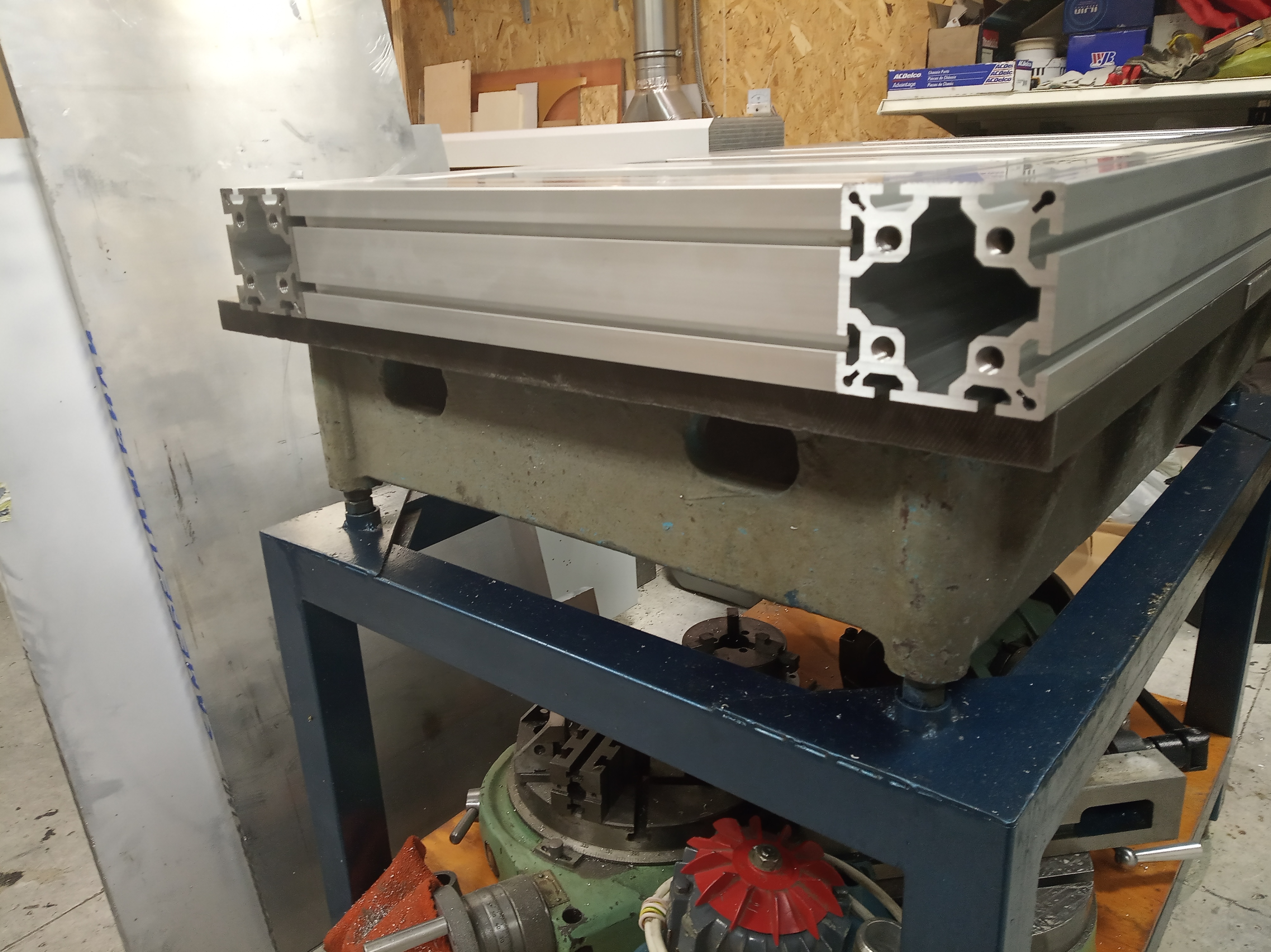

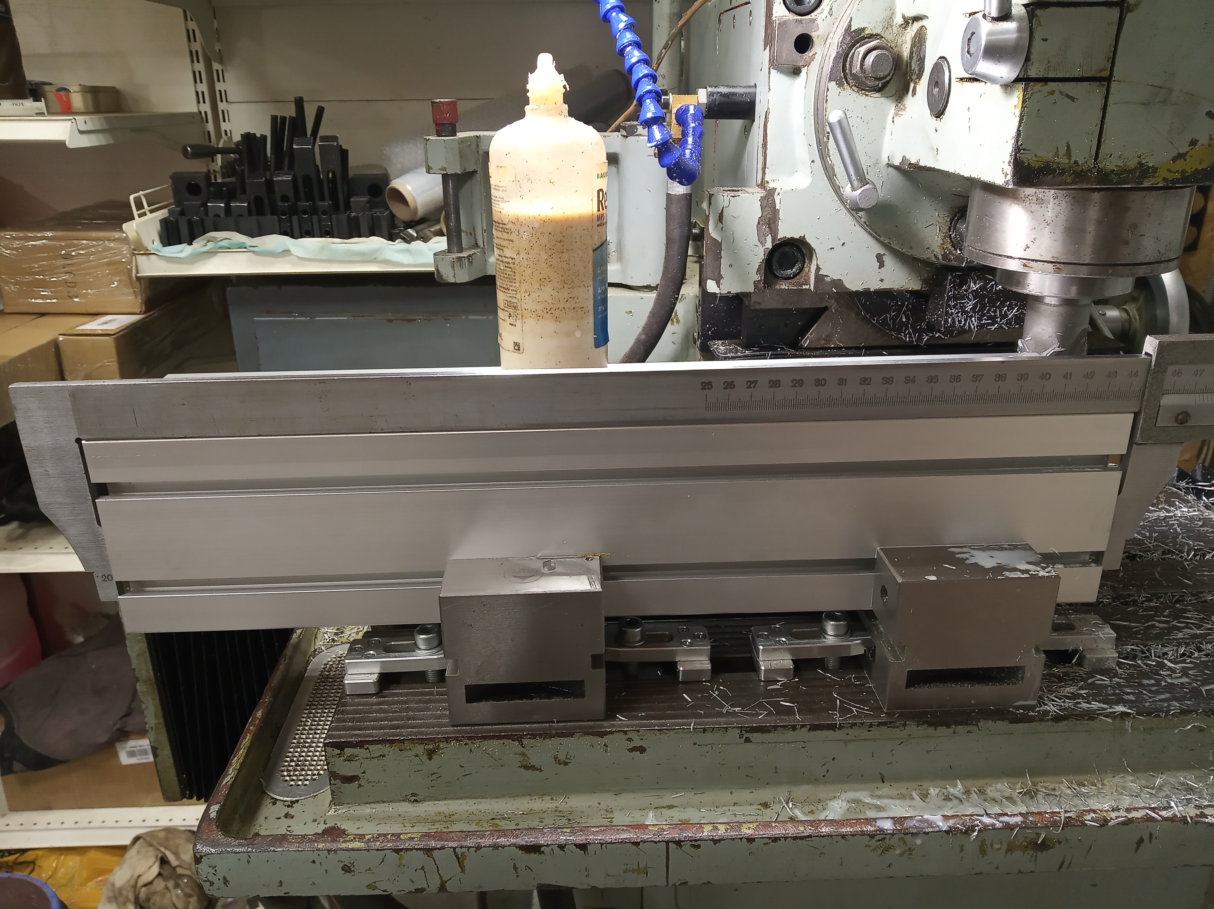

в процессе рождения следующая версия станка...
немного увеличено поле 500*750, увеличена высота по Z до 130 мм, шаговики будут с фланцем 86 мм, профиль 100*100 вместо прежнего 80*80.
Рабочий стол из цельной плиты 25 мм, но без пазов - вместо них будет сетка резьбовых отверстий.
Остальное без изменений.

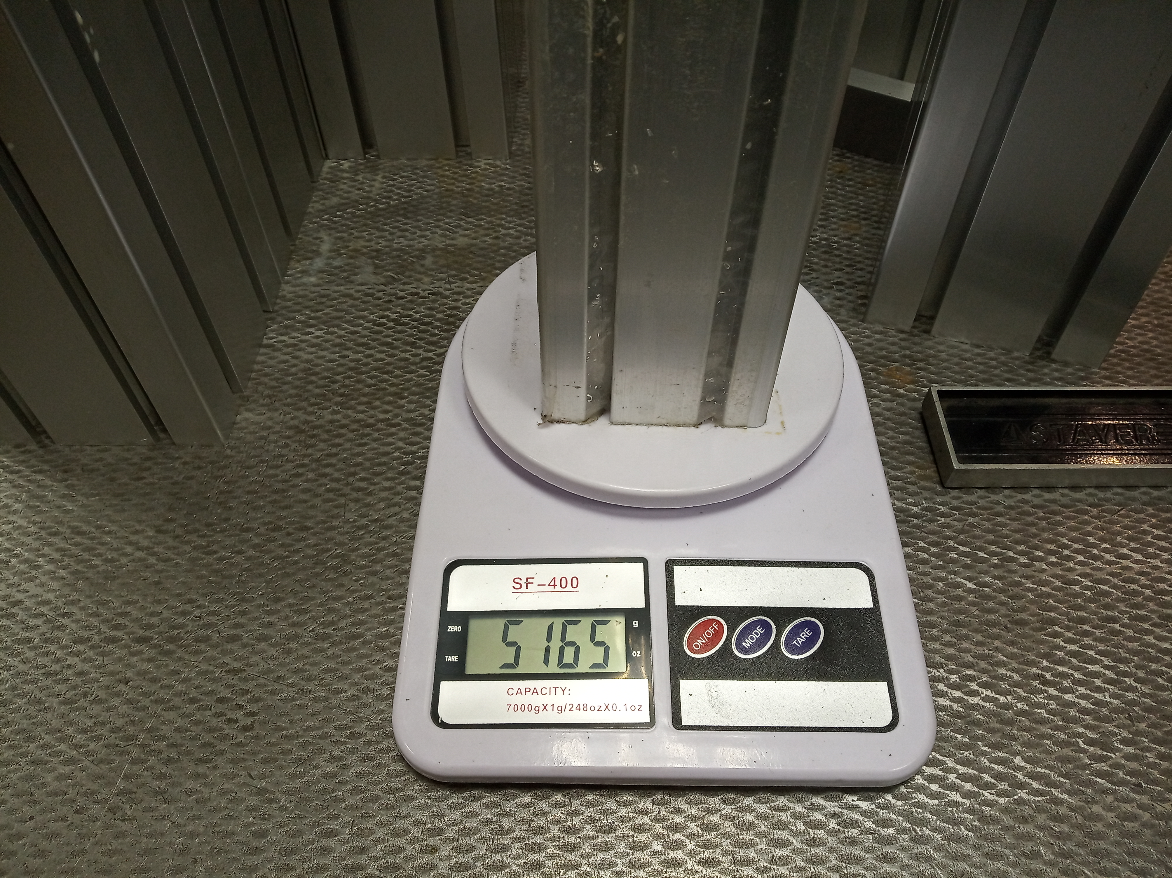

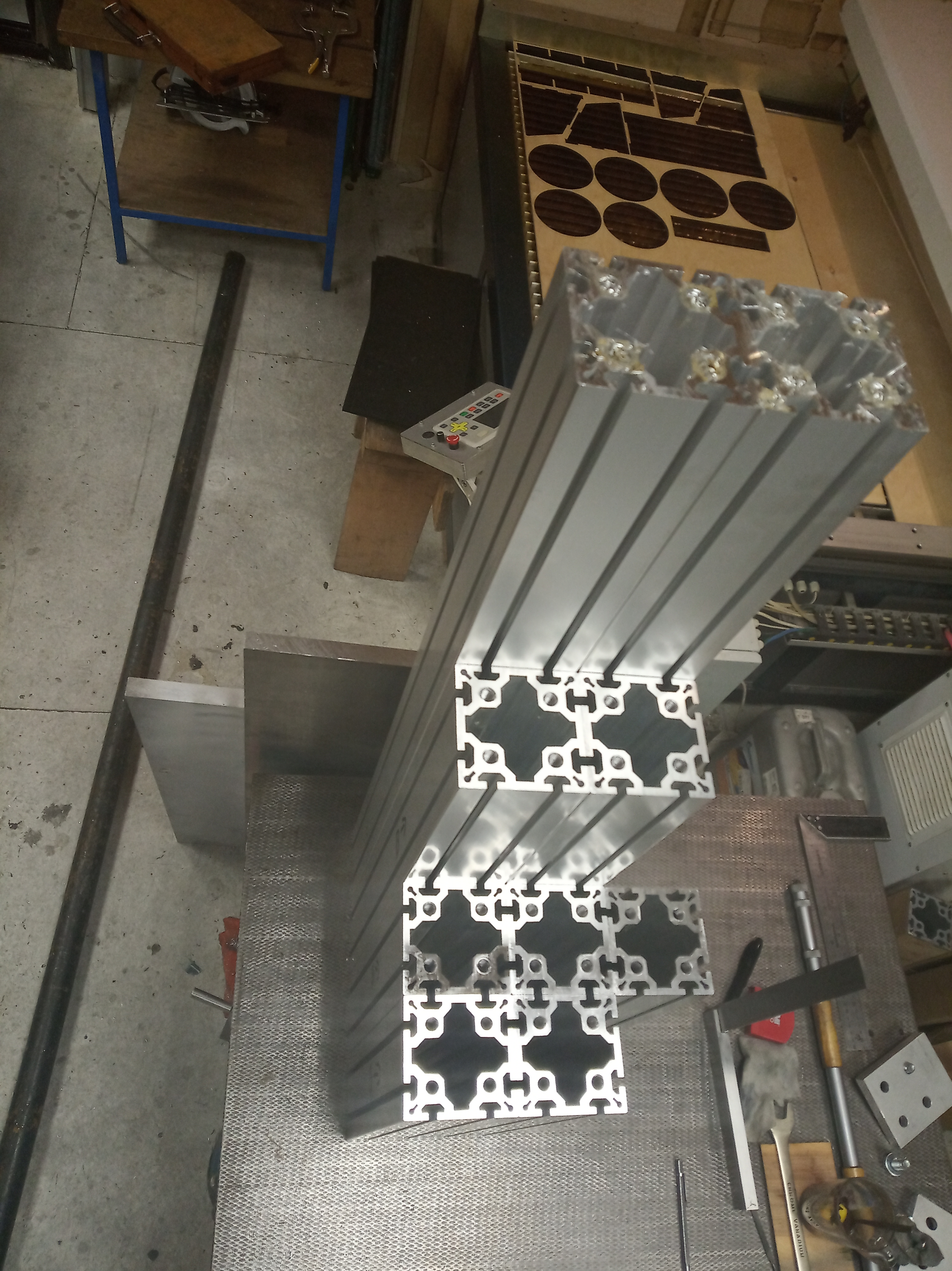

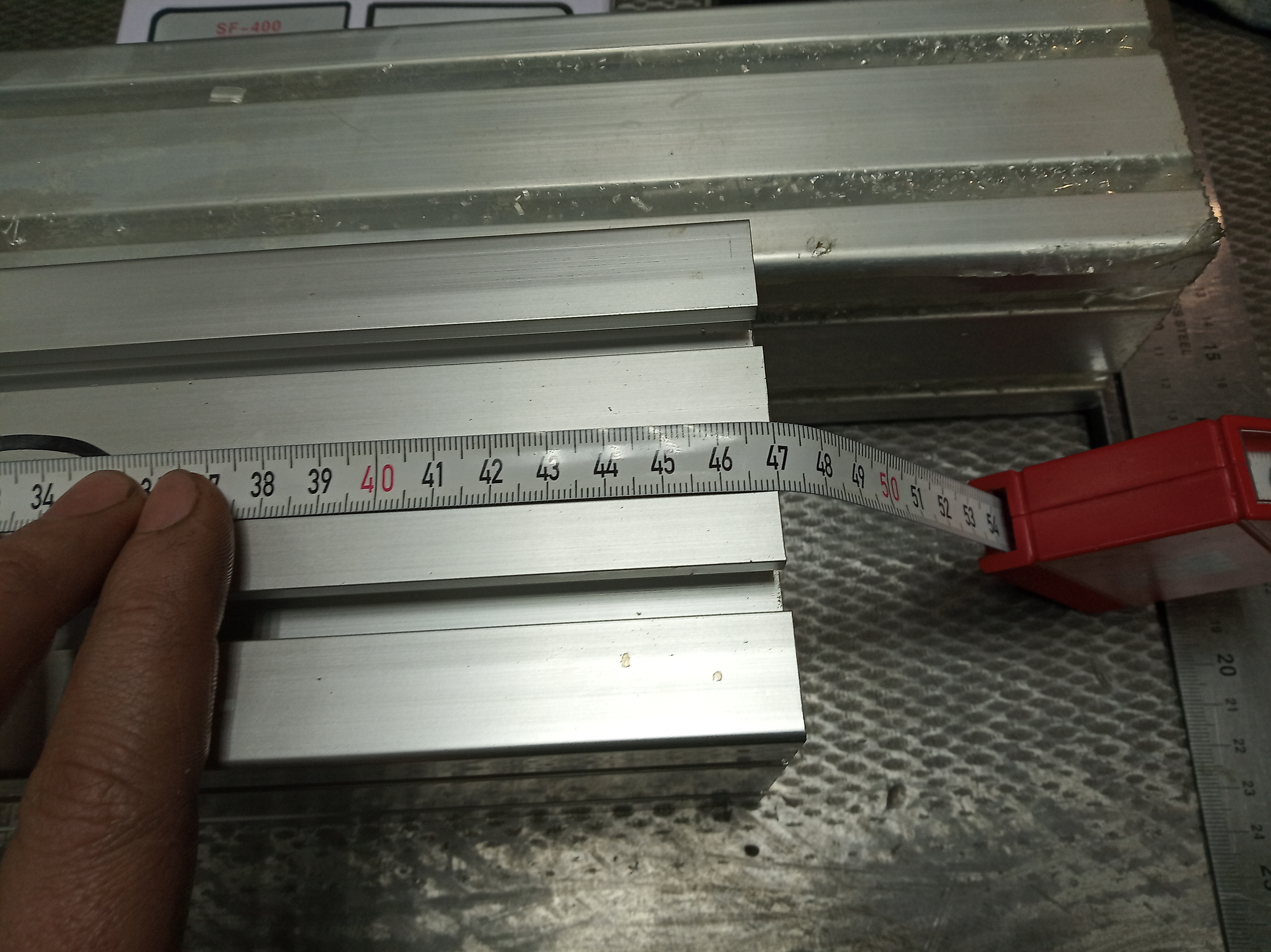

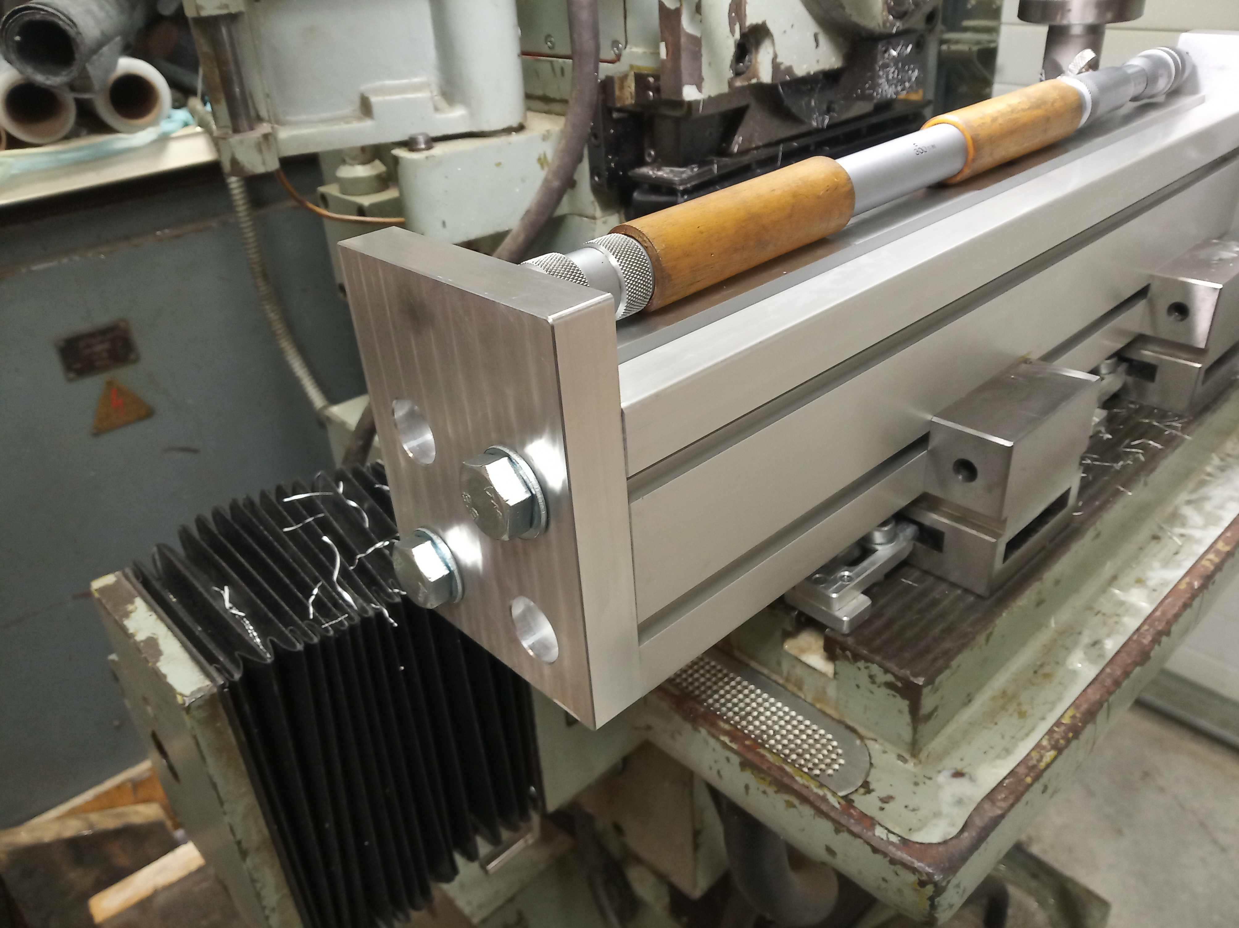

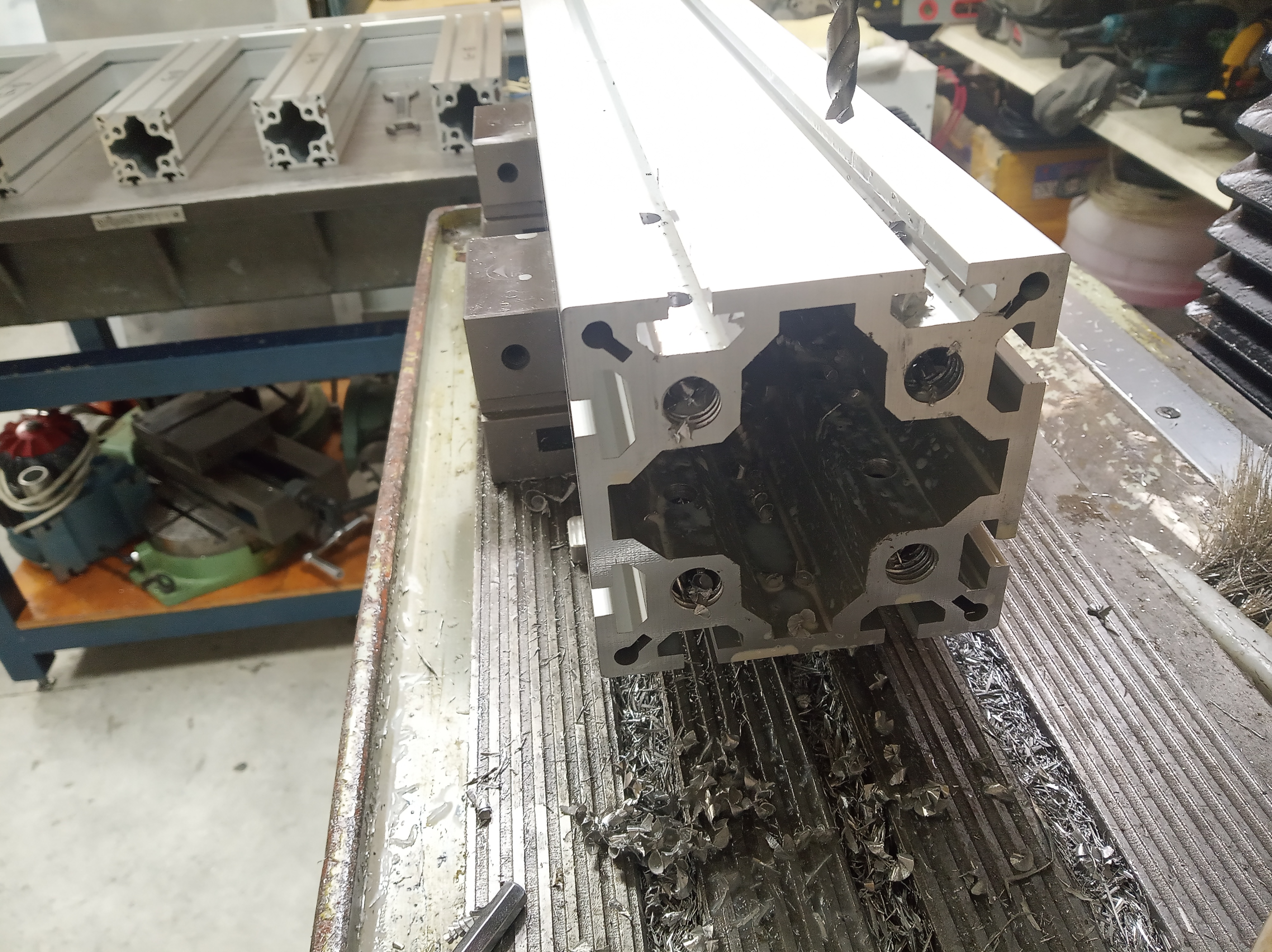

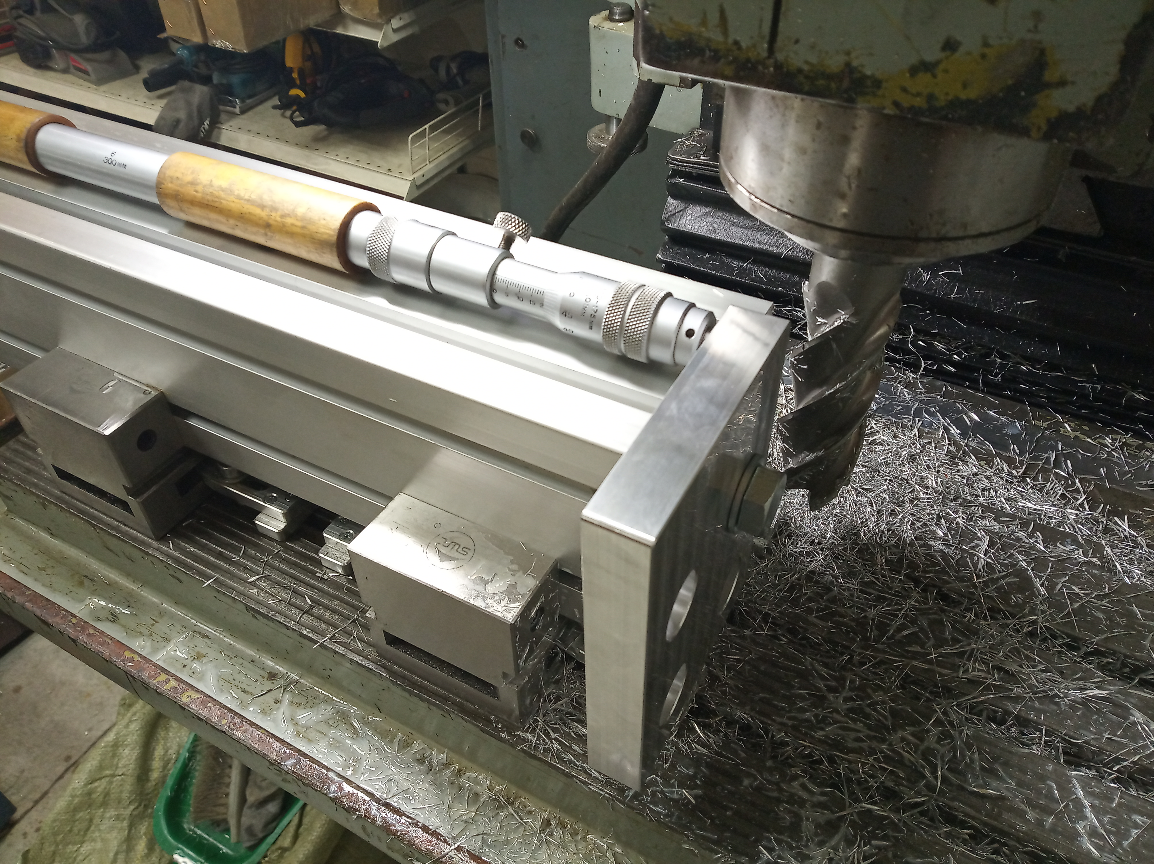

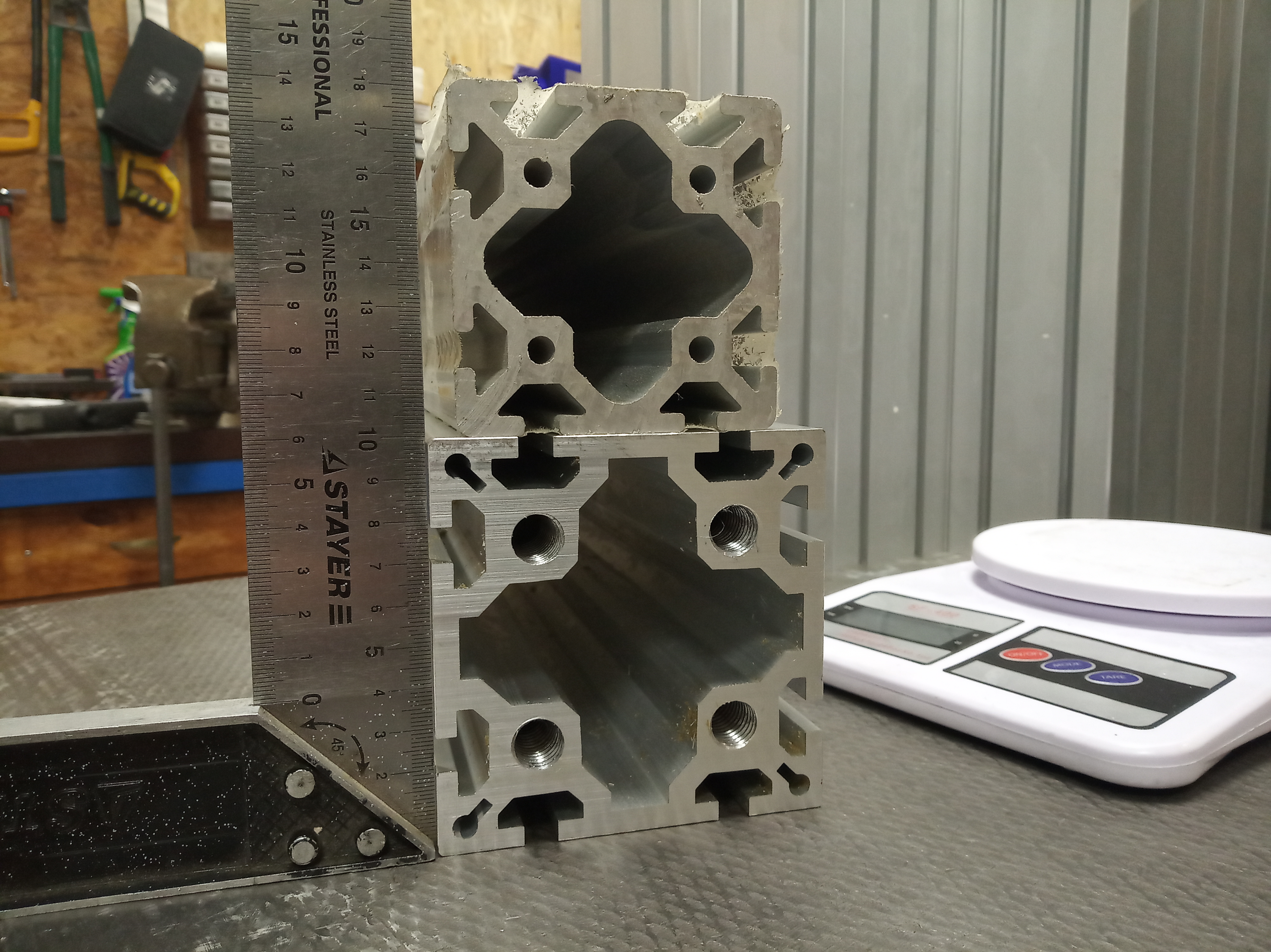

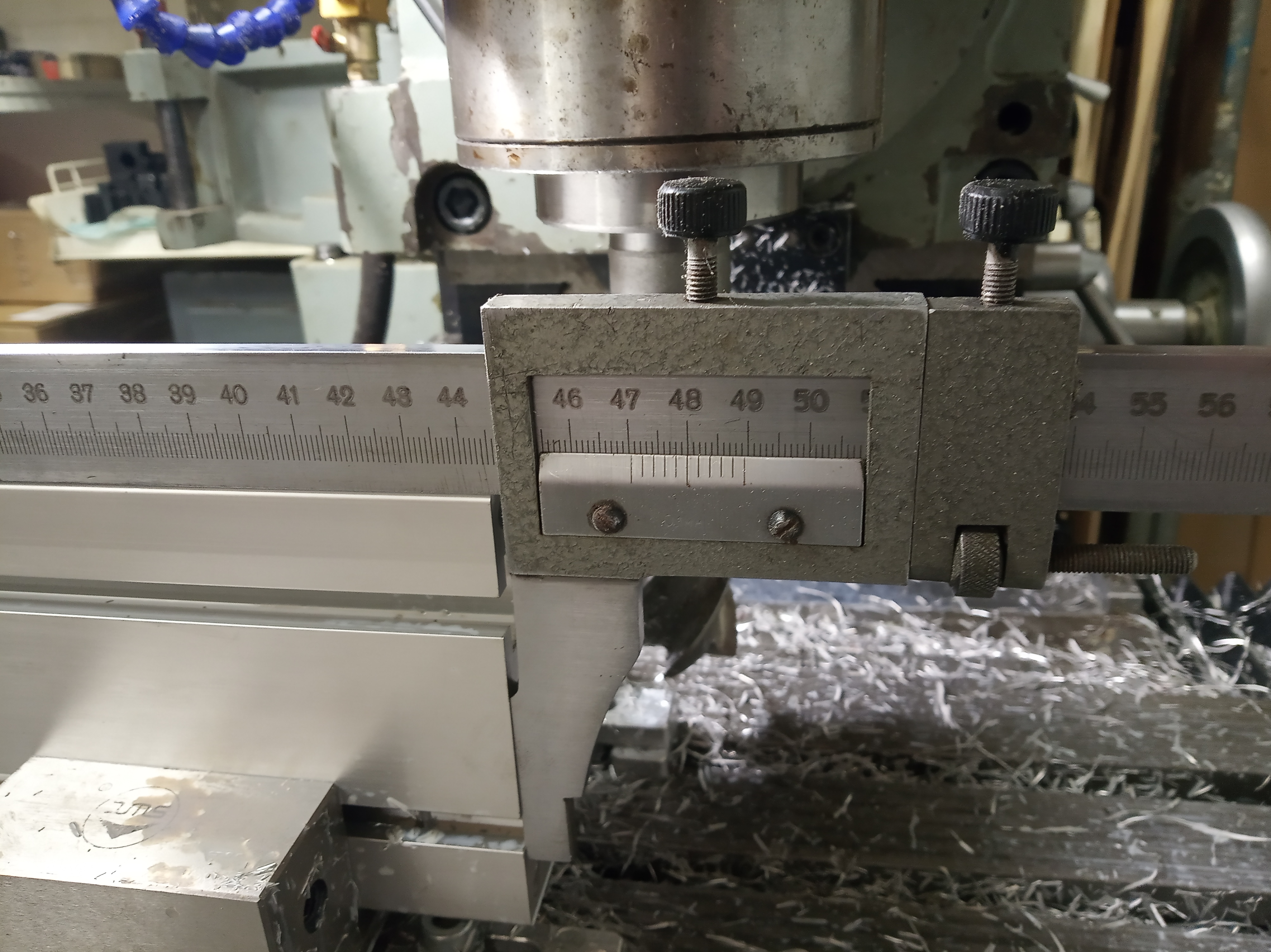

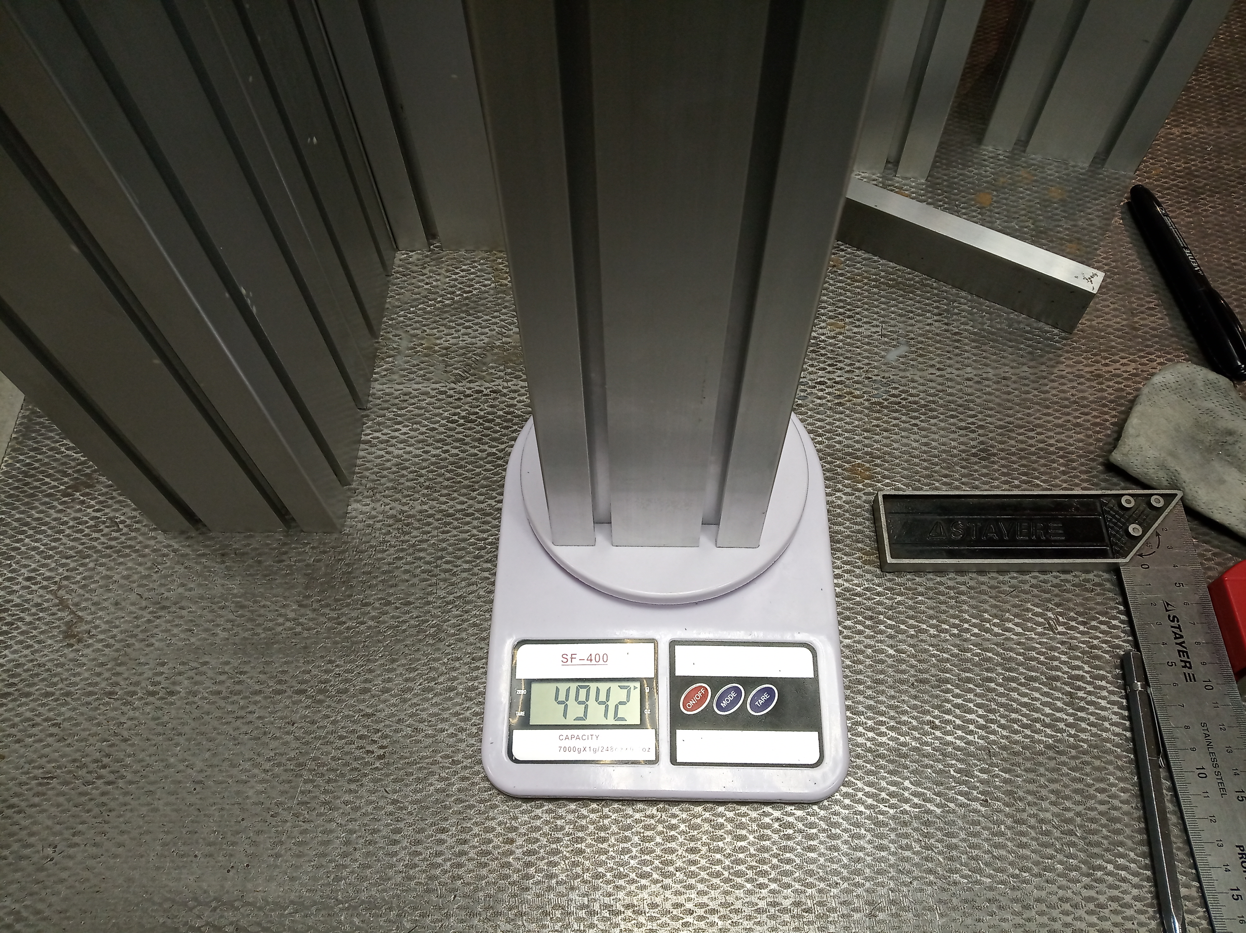

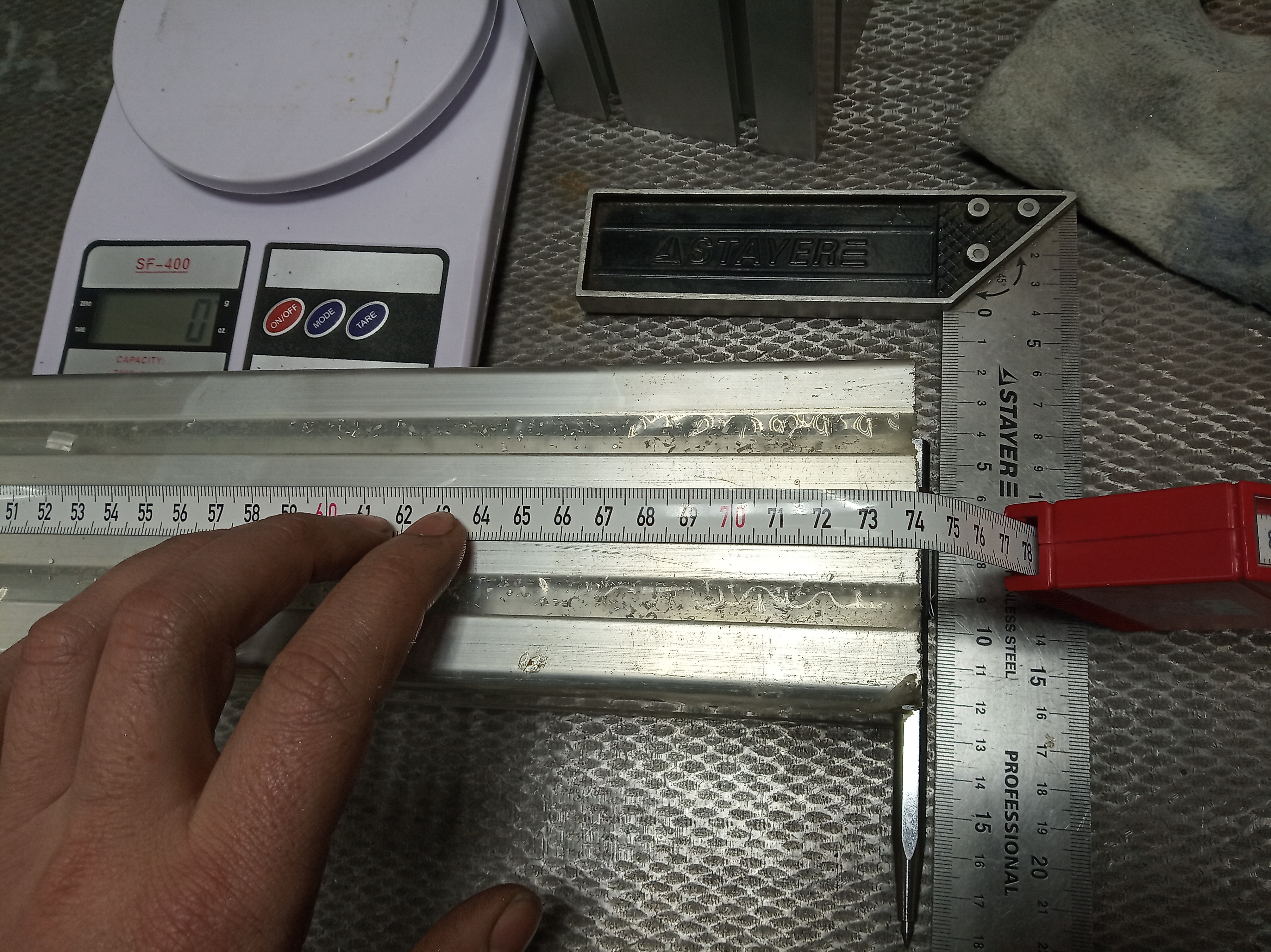

Сегодня торцевал профиль для станины...
80й жирненький профиль казался весьма могучим, но на фоне 100го и он выглядит мелковатым)
Фактическая масса 80го 7 кг/м, 100го - 10,5 кг/м.
IMG_20200118_213400.jpg (4050 просмотров) <a class='original' href='./download/file.php?id=175146&mode=view' target=_blank>Загрузить оригинал (3.28 МБ)</a>
масса куска профиля 100*100 мм, 470 мм длиной (4050 просмотров) <a class='original' href='./download/file.php?id=175142&mode=view' target=_blank>Загрузить оригинал (5.01 МБ)</a>
масса куска профиля 80*80 мм, 740 мм длиной (4050 просмотров) <a class='original' href='./download/file.php?id=175143&mode=view' target=_blank>Загрузить оригинал (4.55 МБ)</a>
IMG_20200118_213234.jpg (4050 просмотров) <a class='original' href='./download/file.php?id=175144&mode=view' target=_blank>Загрузить оригинал (4.29 МБ)</a>
IMG_20200118_213259.jpg (4050 просмотров) <a class='original' href='./download/file.php?id=175145&mode=view' target=_blank>Загрузить оригинал (3.18 МБ)</a>
IMG_20200118_185523.jpg (4050 просмотров) <a class='original' href='./download/file.php?id=175138&mode=view' target=_blank>Загрузить оригинал (3.71 МБ)</a>
IMG_20200118_185444.jpg (4050 просмотров) <a class='original' href='./download/file.php?id=175137&mode=view' target=_blank>Загрузить оригинал (3.18 МБ)</a>
IMG_20200118_190354.jpg (4050 просмотров) <a class='original' href='./download/file.php?id=175139&mode=view' target=_blank>Загрузить оригинал (2.99 МБ)</a>
IMG_20200118_190404.jpg (4050 просмотров) <a class='original' href='./download/file.php?id=175140&mode=view' target=_blank>Загрузить оригинал (4 МБ)</a>
IMG_20200118_190412.jpg (4050 просмотров) <a class='original' href='./download/file.php?id=175141&mode=view' target=_blank>Загрузить оригинал (3.01 МБ)</a>
IMG_20200118_213815.jpg (4050 просмотров) <a class='original' href='./download/file.php?id=175147&mode=view' target=_blank>Загрузить оригинал (3.41 МБ)</a>
HeavyToshik
Сообщения: 406
Репутация: 35
Настоящее имя: Антон
Re: Портальник по цветмету 450*750
Сообщение HeavyToshik »
Спрошу здесь. Вот вы работаете с масляным туманом и просто воздух. Намного чище чем применять СОЖ? В плане грязь станка, да и вокруг в общем. Я просто в раздумиях что заложить в проект. Могу туман сделать или СОЖ, но смущает тот момент, что и дерево буду хобячить и люминий, и вот это приводит к раздумиям в холостую, так как реального опыта нет. Мелкие древесные опилки(пыль) и СОЖ кажется будет страшная штука. Их всё равно идеально не убрать. Вот думаю, может действительно туман и воздух.
Сообщения: 13713
для универсального применения туман лучше.

в такой конструкции с двумя винтами портал не перекашивает ? Или какие-то меры специальные для этого имеются ?
Umnik
Сообщения: 2563
Репутация: 2153
Настоящее имя: Георгий
Откуда: Калуга
Сообщение Umnik »
frezeryga писал(а):для универсального применения туман лучше.
Поддерживаю....

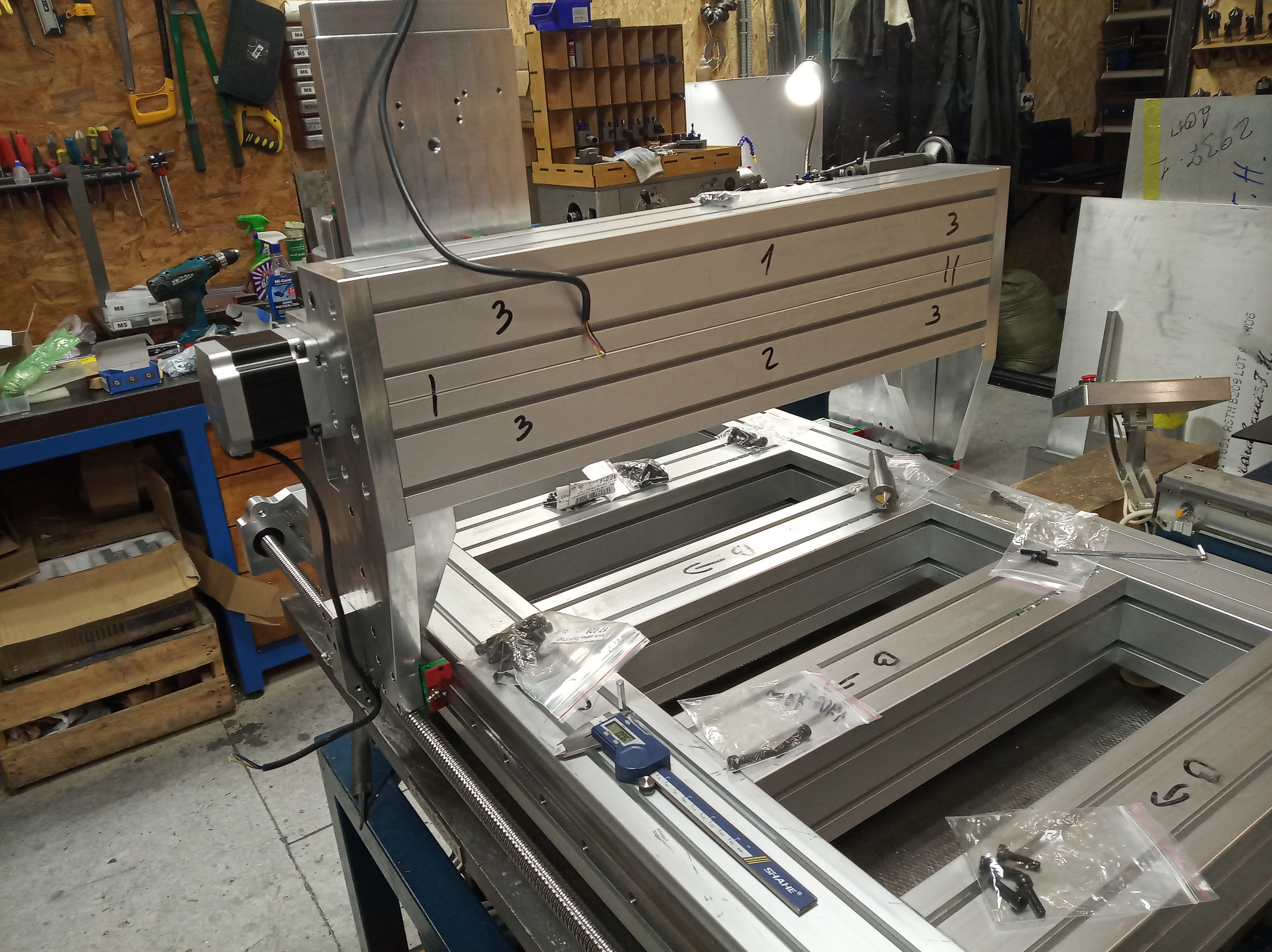

molchec писал(а):в такой конструкции с двумя винтами портал не перекашивает ? Или какие-то меры специальные для этого имеются ?
Наоборот, как раз 2 винта и обеспечивают отсутствие перекоса портала, хотя и с одним винтом посередине, как показывает практика, конструкция вполне жизнеспособна, особенно если портал не метр шириной.
А тут на каждую сторону портала свой шаговик и свой концевик, при хомлении каждый раз происходит процедура выравнивания портала перпендикулярно длинной оси.
Т.е. можно подвигать портал вручную, покрутить один винт и при включении станка первым делом хомимся и портал выравнивается.

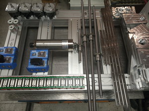

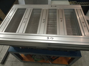

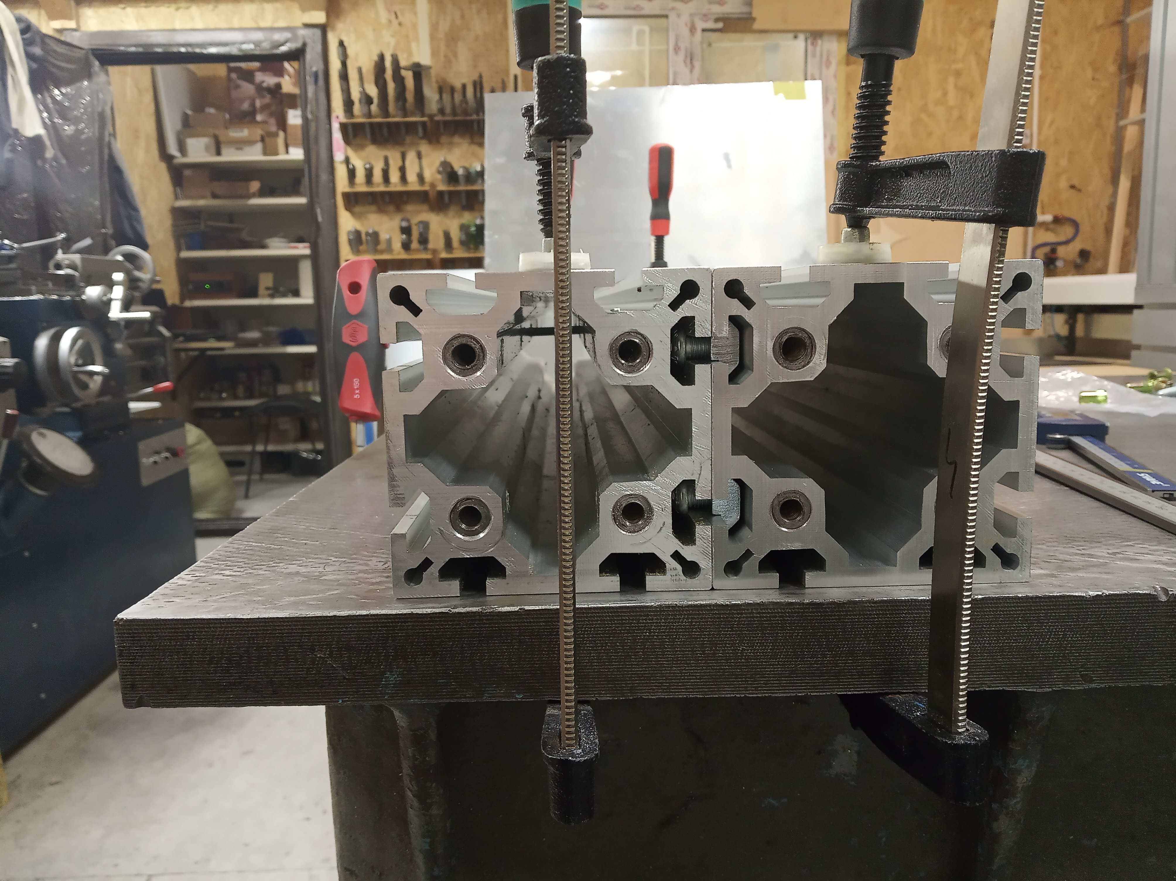

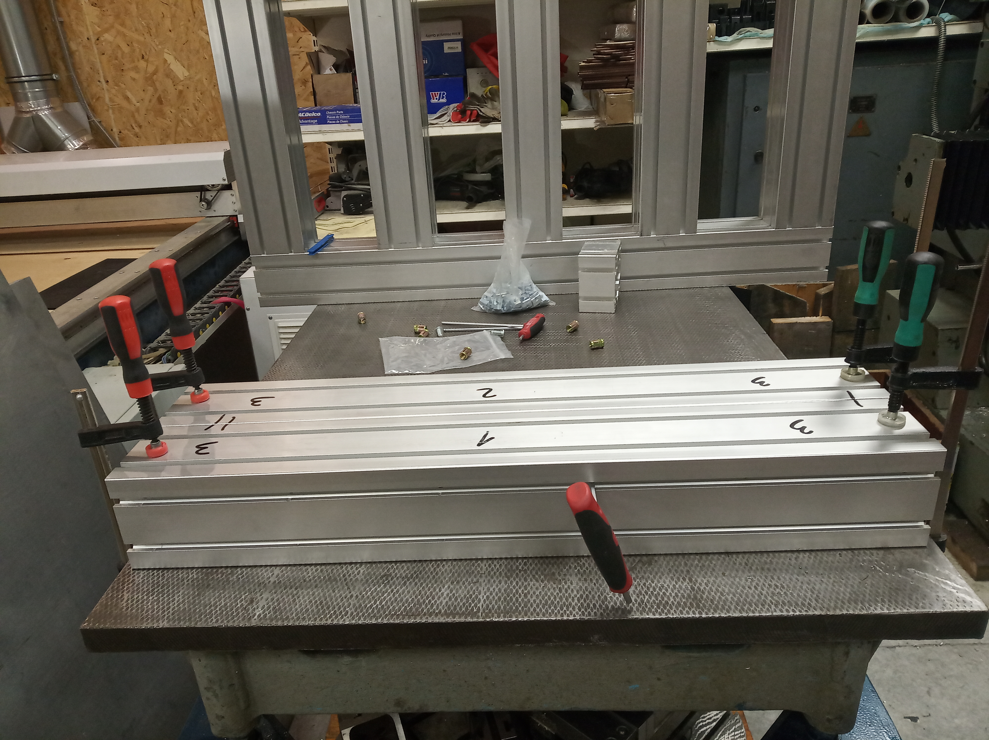

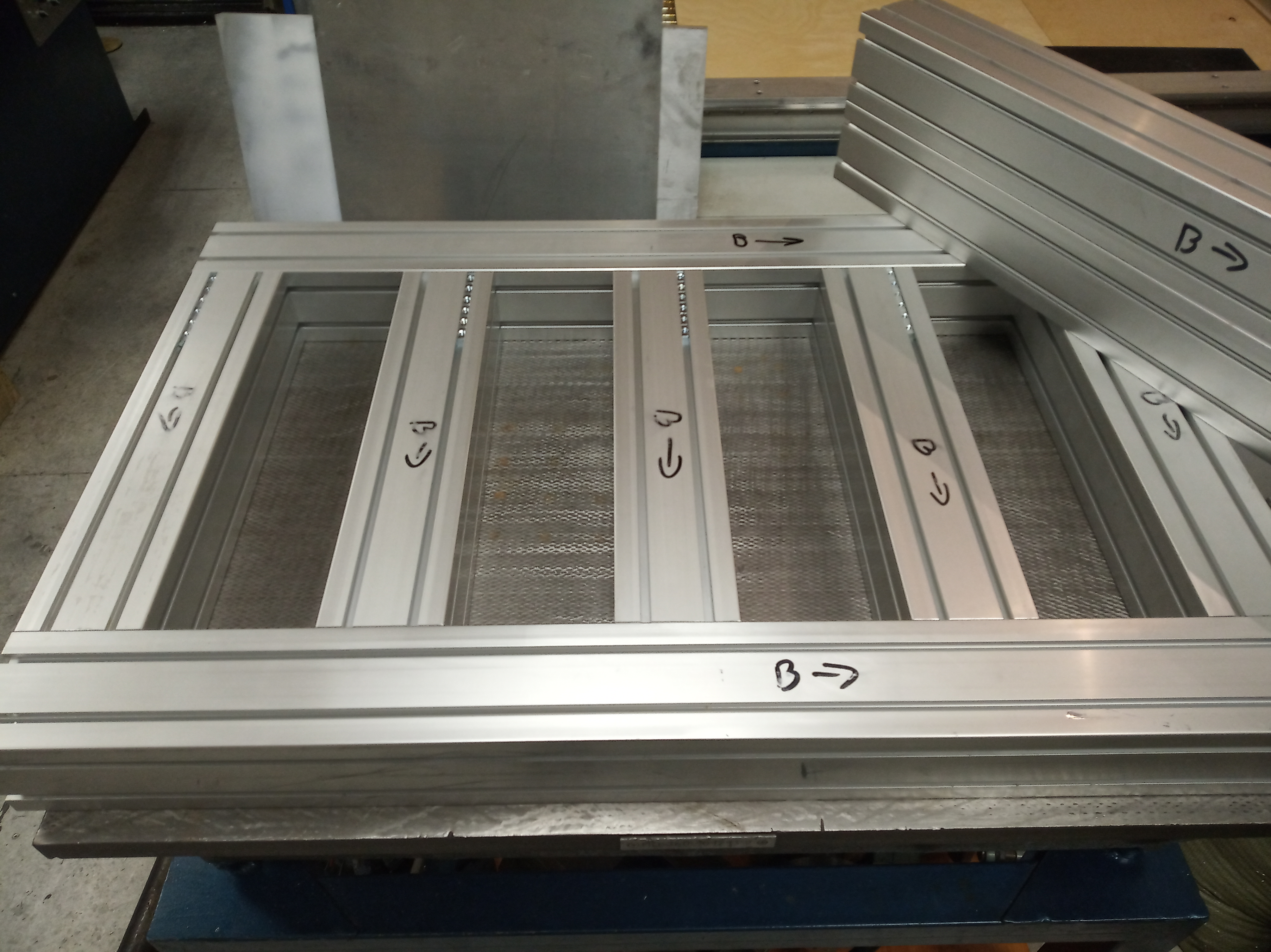

Вот и готова станина с порталом.
IMG_20200119_142254.jpg (3800 просмотров) <a class='original' href='./download/file.php?id=175276&mode=view' target=_blank>Загрузить оригинал (3.35 МБ)</a>
IMG_20200119_142313.jpg (3800 просмотров) <a class='original' href='./download/file.php?id=175277&mode=view' target=_blank>Загрузить оригинал (4.23 МБ)</a>
IMG_20200119_164906.jpg (3800 просмотров) <a class='original' href='./download/file.php?id=175278&mode=view' target=_blank>Загрузить оригинал (2.71 МБ)</a>
IMG_20200120_131247.jpg (3800 просмотров) <a class='original' href='./download/file.php?id=175279&mode=view' target=_blank>Загрузить оригинал (3.71 МБ)</a>
IMG_20200120_131304.jpg (3800 просмотров) <a class='original' href='./download/file.php?id=175280&mode=view' target=_blank>Загрузить оригинал (3.65 МБ)</a>
IMG_20200119_133414.jpg (3800 просмотров) <a class='original' href='./download/file.php?id=175275&mode=view' target=_blank>Загрузить оригинал (3.12 МБ)</a>
IMG_20200119_133400.jpg (3800 просмотров) <a class='original' href='./download/file.php?id=175274&mode=view' target=_blank>Загрузить оригинал (3.21 МБ)</a>
IMG_20200120_132735.jpg (3800 просмотров) <a class='original' href='./download/file.php?id=175281&mode=view' target=_blank>Загрузить оригинал (3.07 МБ)</a>
IMG_20200120_132745.jpg (3800 просмотров) <a class='original' href='./download/file.php?id=175282&mode=view' target=_blank>Загрузить оригинал (2.94 МБ)</a>
molchec
Сообщения: 186
Зарегистрирован: 21 июл 2018, 09:52
Репутация: 29
Настоящее имя: андрей
Сообщение molchec »
Umnik писал(а):при хомлении каждый раз происходит процедура выравнивания портала перпендикулярно длинной оси.
про включение и имел ввиду. Датчики дома презиционные нужны получается.

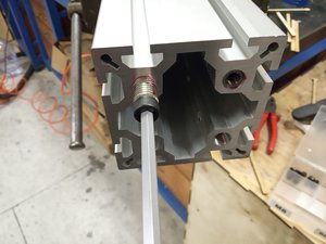

Не видно как поперечные профиля крепятся к продольным, магией ? :-)
А 100-й профиль где покупали ?
Umnik
Сообщения: 2563
Репутация: 2153
Откуда: Калуга
Сообщение Umnik »
Датчиков (не самых паршивых индуктивных) вполне хватает для приемлемой точности, в пару соток спокойно при хомлении попадает станок.
Поперечины рамы крепятся так же, как и портальные профили, только винт закручивается в отверстие в торце, а не в пазовый сухарь.
Профиль есть на тао, возится в общем-то любым посредником.
У нас на форуме этим занимается MGG - стукните ему в личку по этому вопросу.

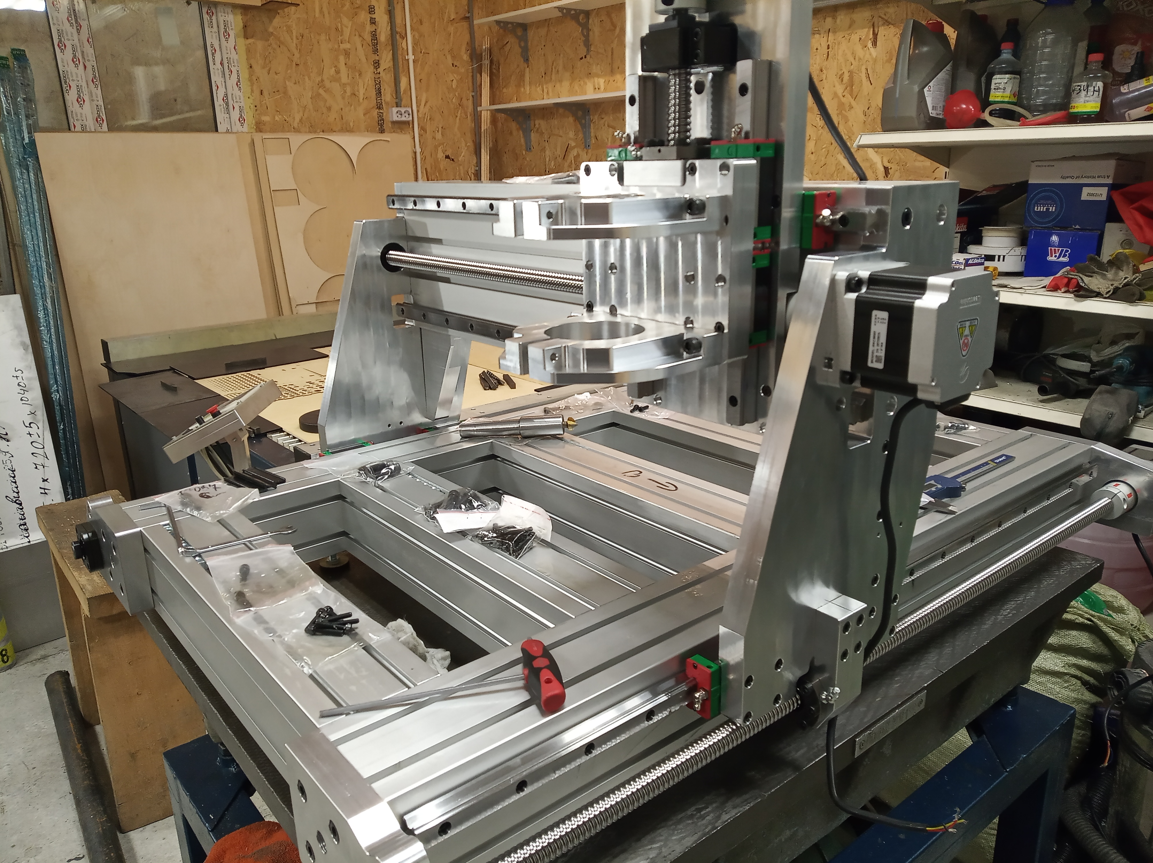

Сегодня сделал пробную сборку механики, вроде как даже собирается все в кучу...
Осталось запилить раб. стол, жду пока освободится станок, который будет это делать.

Сообщения: 4509
По Z кажется оч маленький ход или так и есть?
Umnik
Сообщения: 2563
Репутация: 2153
Откуда: Калуга
Сообщение Umnik »
sima8520 писал(а):По Z кажется оч маленький ход или так и есть?
Ход по Z 130 мм
Сообщения: 13713
да с ходом попадалово ошибка в проекте. если под порталом 130 то чтобы их реализовать ход нужен около 200 поскольку инструмент надо поднимать на эту высоту. и шпиндель для этой конструкции маловат. станок будет крепенький и в идеале сюда 100мм шпиндель
Сообщения: 4509
И что делать будет автор? Или так и надо, я не понял сорказма
