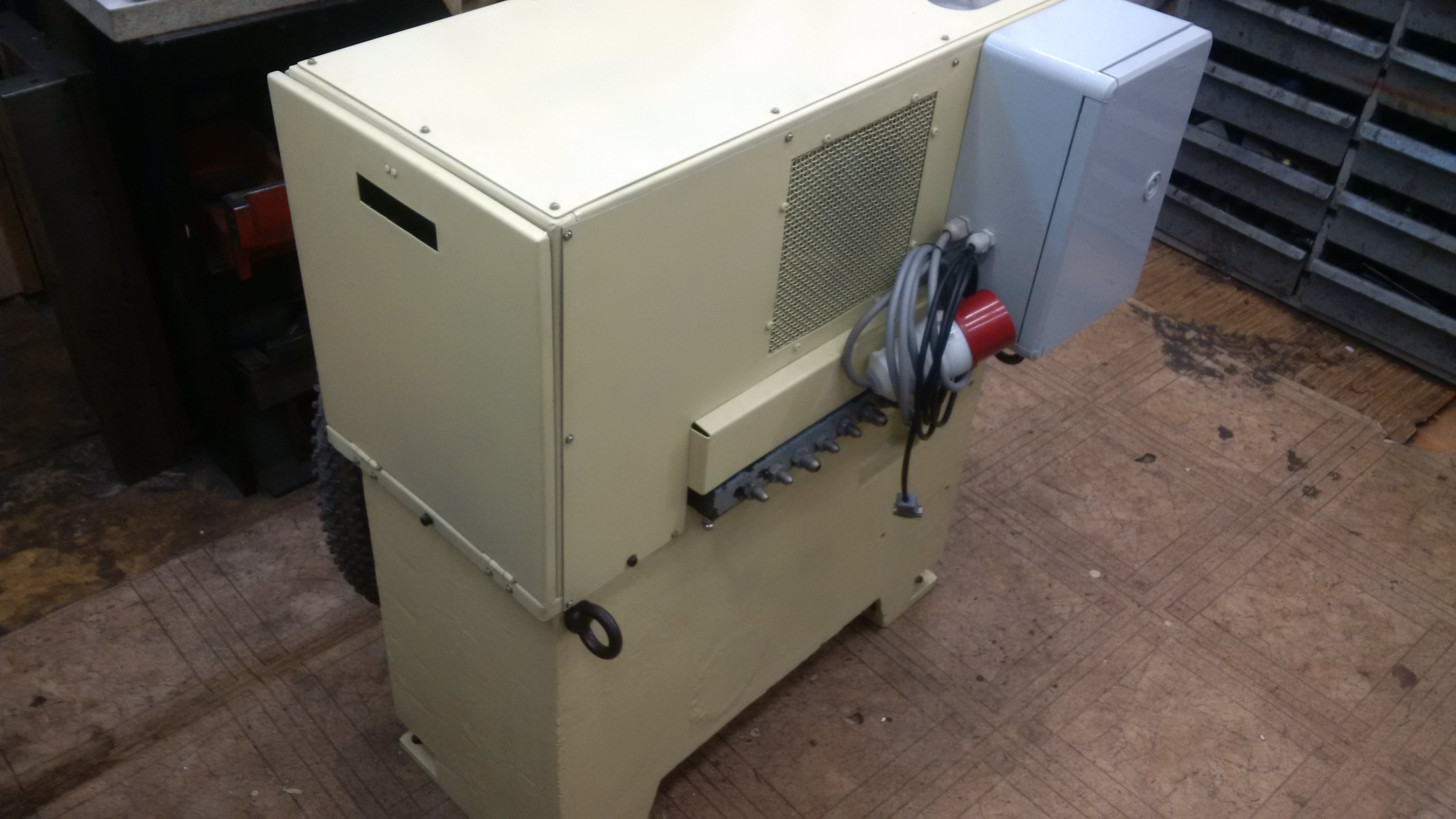

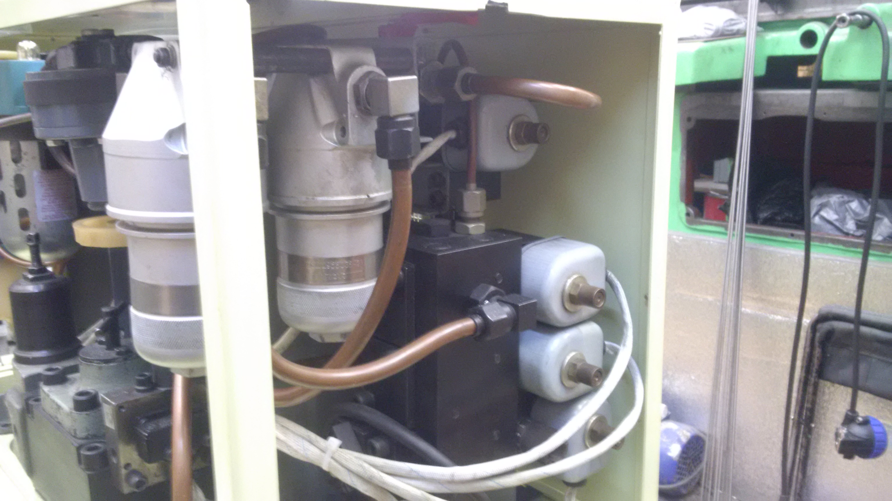

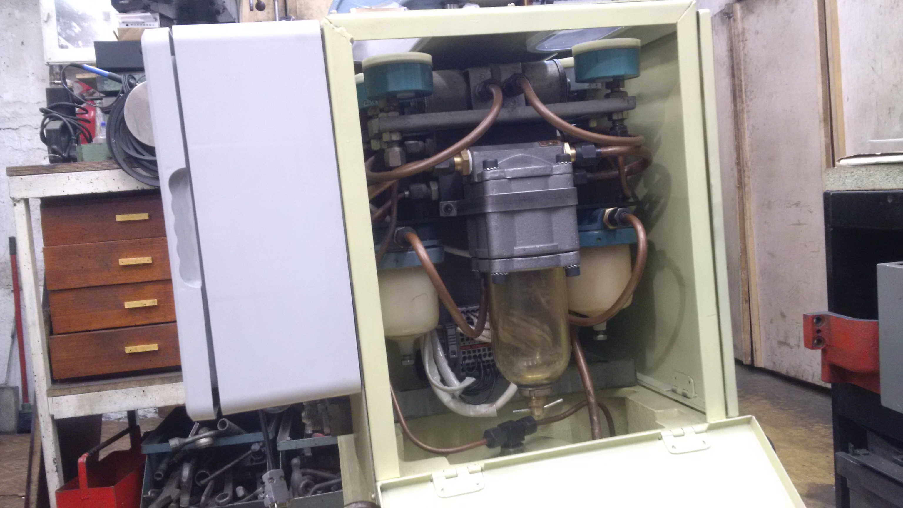

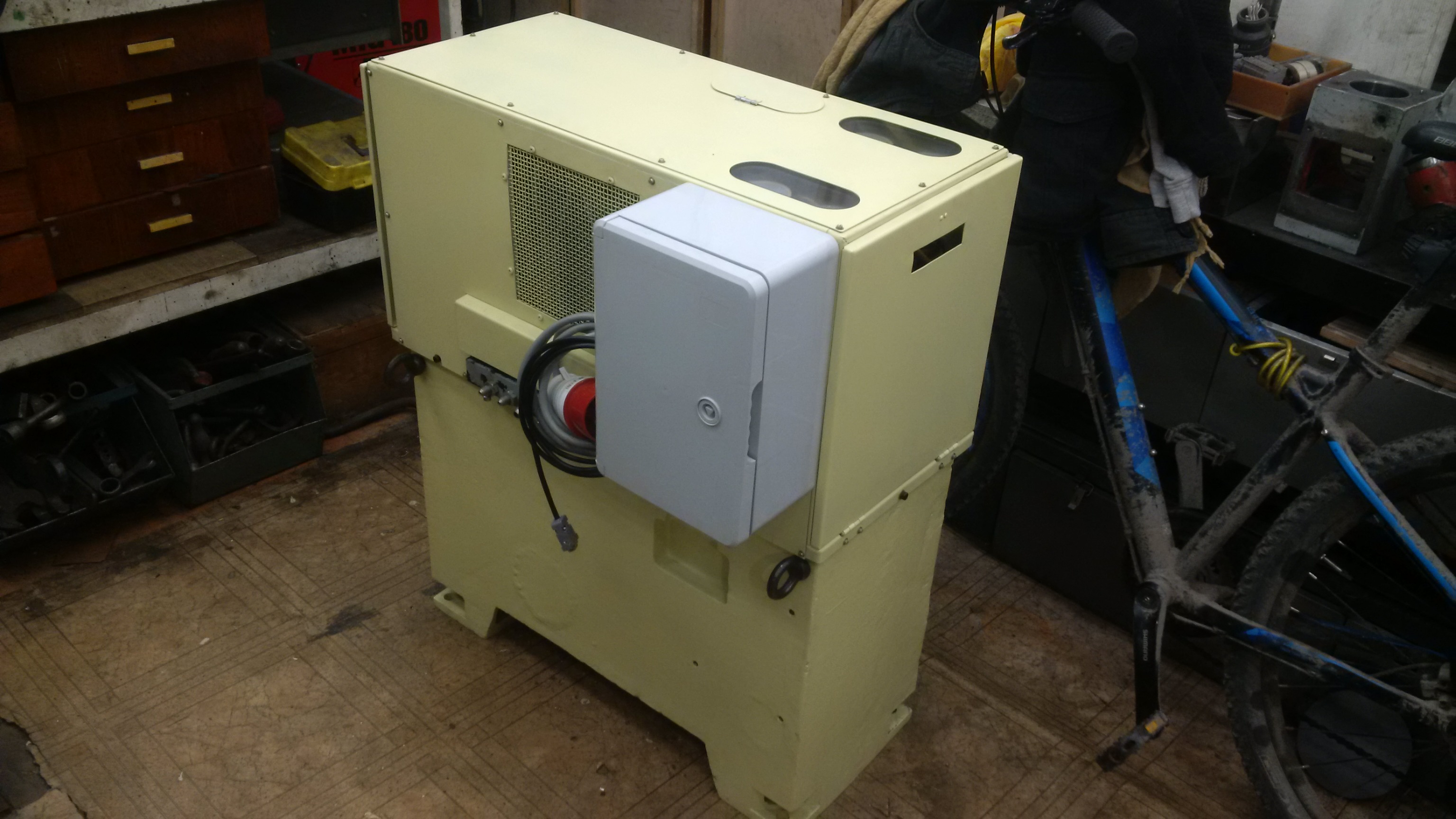

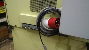

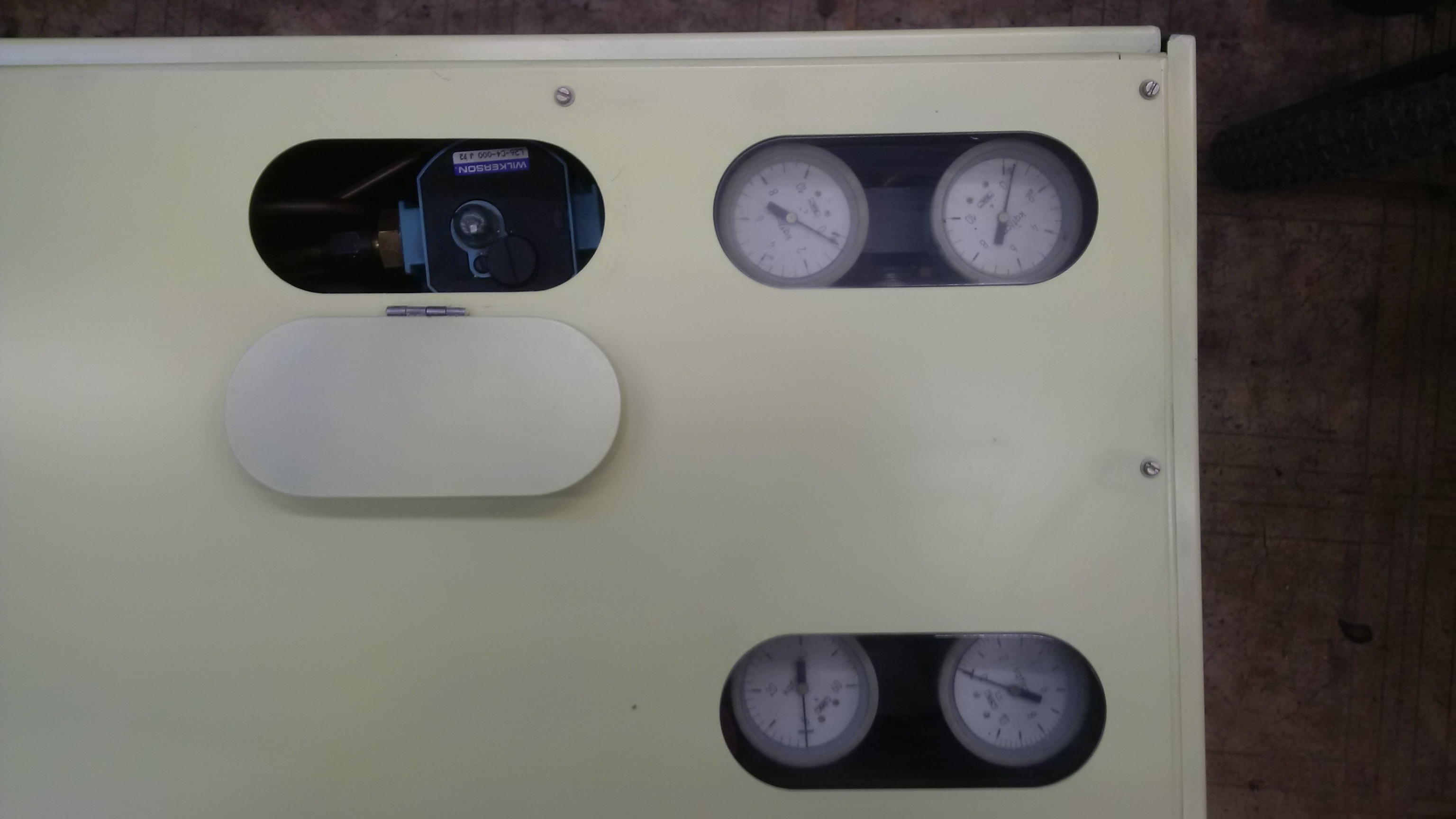

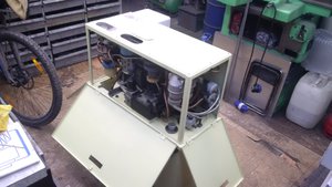

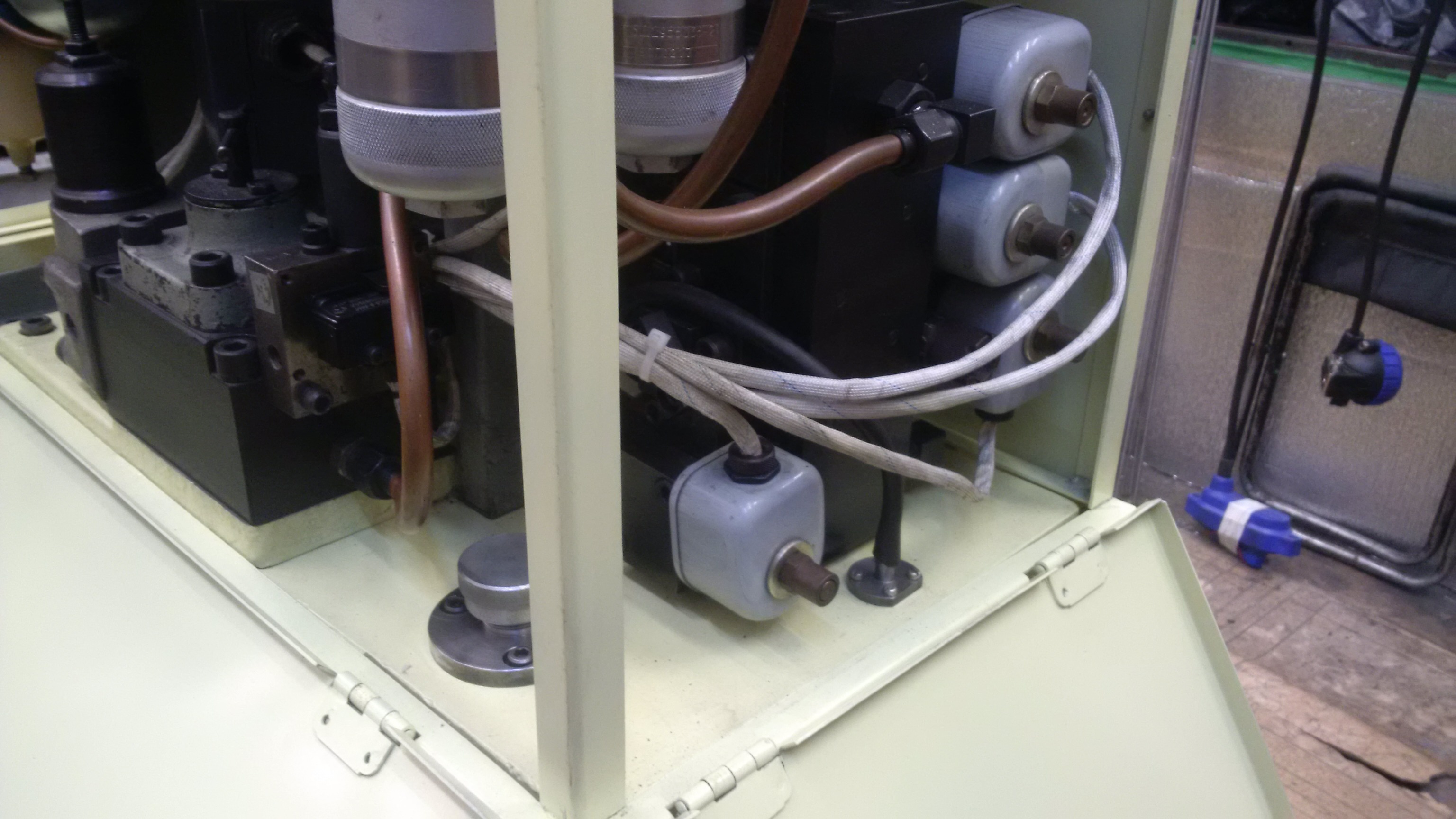

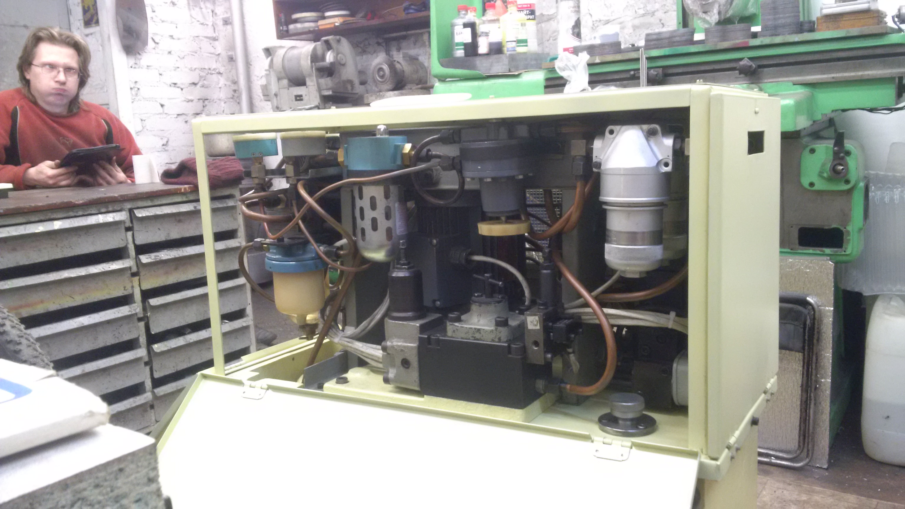

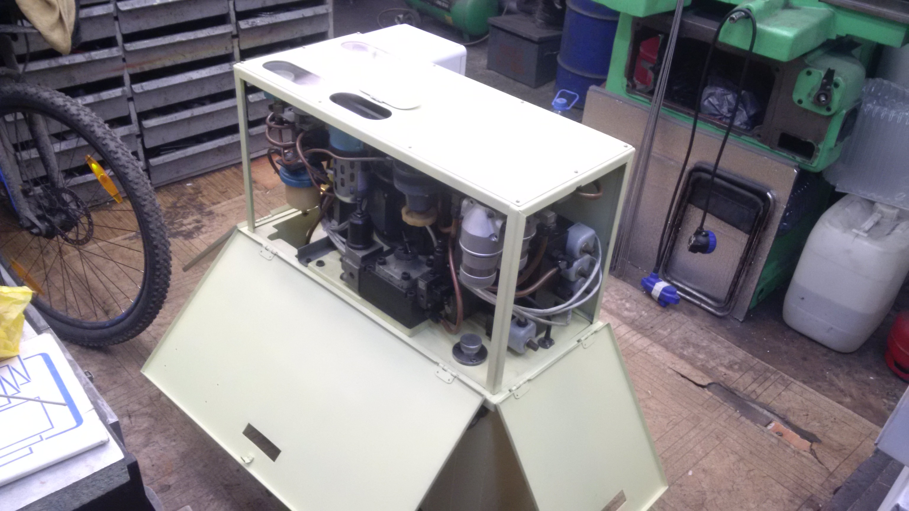

Всем привет!
После продолжительного отсутствия, представляю ретрофит: обновленную маслостанцию МС12-250. Все уплотнения заменены, все треснутые стаканы фильтров выкрашены и выброшены. Коммутационная часть тоже претерпела переработку.
IMG_20191219_031246.jpg (7297 просмотров) <a class='original' href='./download/file.php?id=173635&mode=view' target=_blank>Загрузить оригинал (767.01 КБ)</a>
IMG_20191219_031253.jpg (7297 просмотров) <a class='original' href='./download/file.php?id=173636&mode=view' target=_blank>Загрузить оригинал (494.75 КБ)</a>
IMG_20191219_031300.jpg (7297 просмотров) <a class='original' href='./download/file.php?id=173637&mode=view' target=_blank>Загрузить оригинал (763.04 КБ)</a>

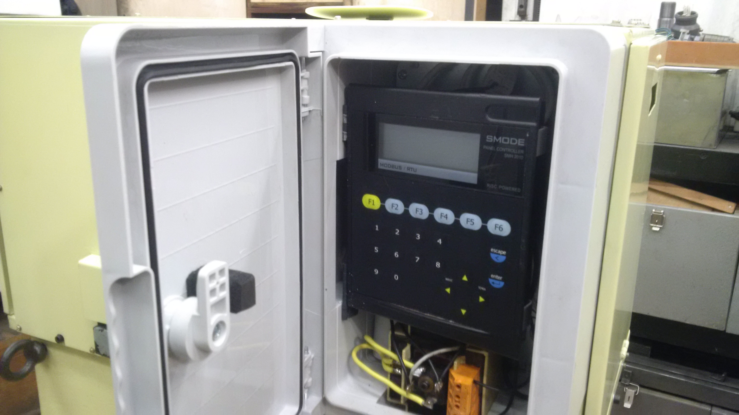

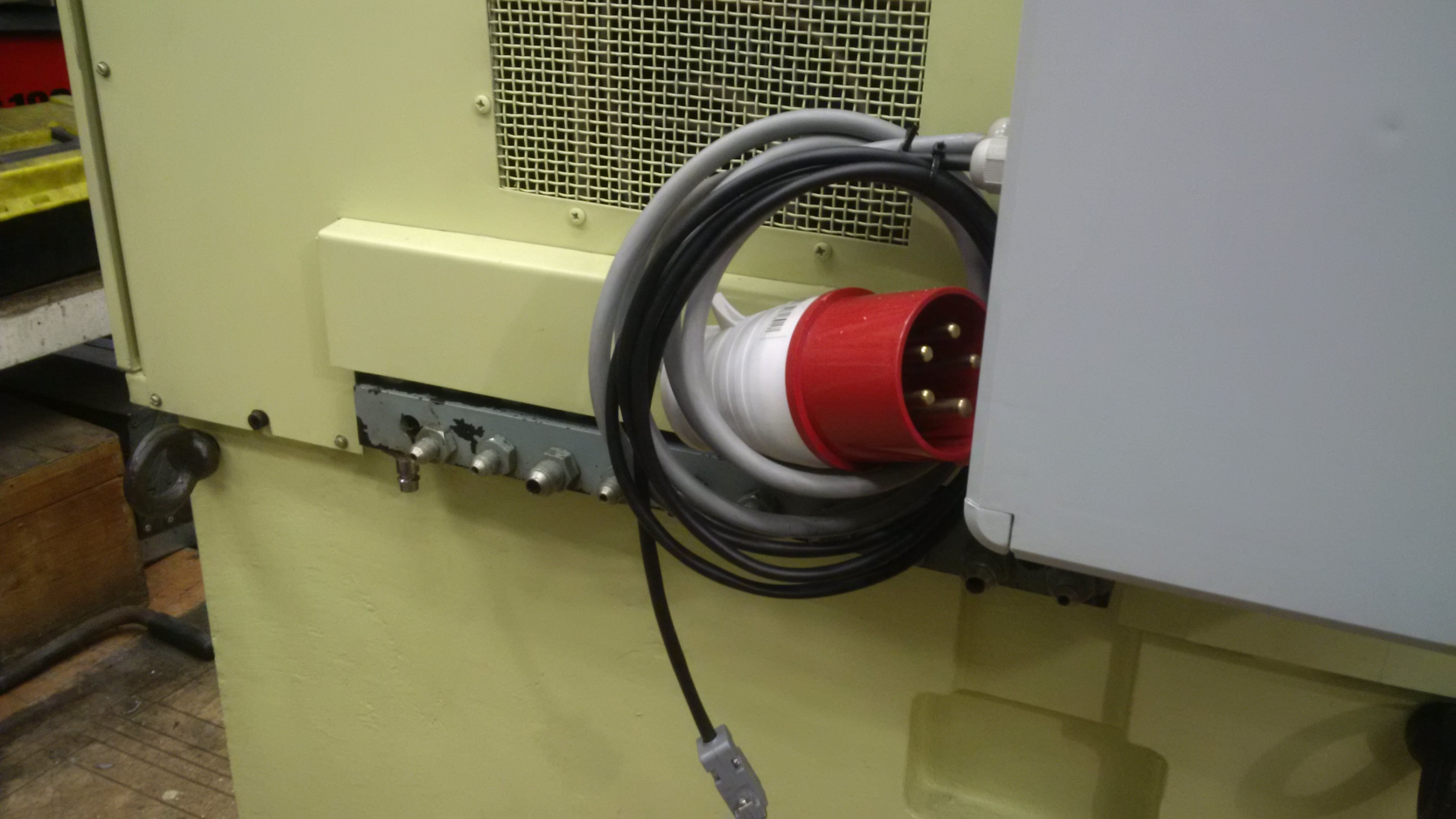

Теперь маслостанцией управляет ПЛК Segnetics С2010
IMG_20191219_031539.jpg (7297 просмотров) <a class='original' href='./download/file.php?id=173643&mode=view' target=_blank>Загрузить оригинал (796.93 КБ)</a>
Почему это вкусно?
Теперь можно очень просто осуществлять настройку маслостанции управляя её выходами непосредственно с панели. В автоматическом режиме панель будет работать по протоколу MODBUS-RTU. не требуя огромного размера кабелей, с контролем каждого выхода и входа.
IMG_20191219_031552.jpg (7297 просмотров) <a class='original' href='./download/file.php?id=173644&mode=view' target=_blank>Загрузить оригинал (770.93 КБ)</a>

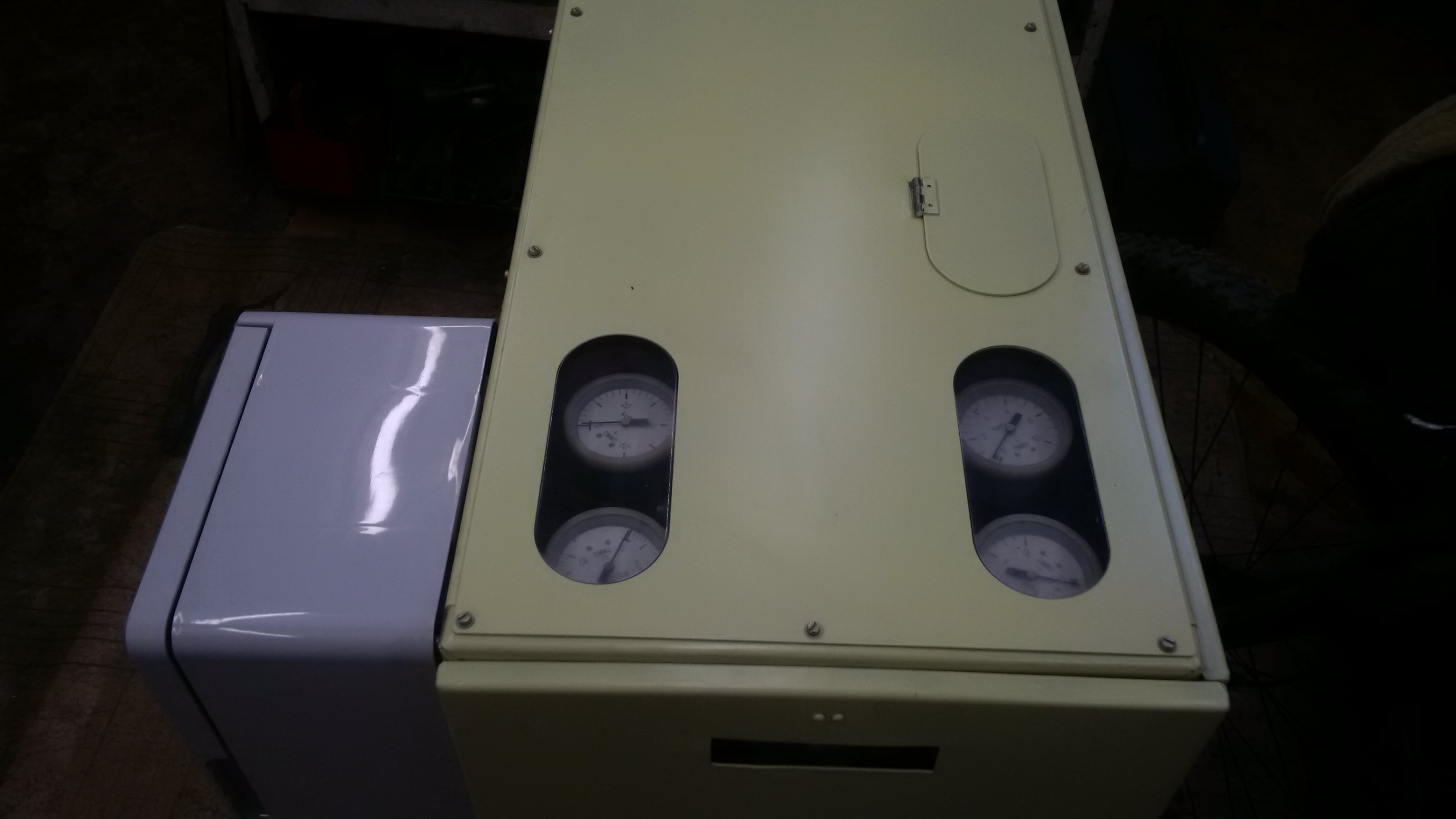

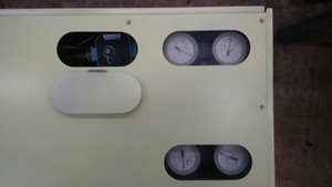

Ужасного вида пневмолубрикатор был удален, а на его место был поставлен новенький американский, с доработанным оптическим контролем уровня масла.
IMG_20191219_031411.jpg (7297 просмотров) <a class='original' href='./download/file.php?id=173639&mode=view' target=_blank>Загрузить оригинал (921.17 КБ)</a>
Верхняя крышка также была нещадно выкинута, сделали новую, с акриловыми окошками
IMG_20191219_031617.jpg (7297 просмотров) <a class='original' href='./download/file.php?id=173646&mode=view' target=_blank>Загрузить оригинал (532.84 КБ)</a>
IMG_20191219_031341.jpg (7297 просмотров) <a class='original' href='./download/file.php?id=173638&mode=view' target=_blank>Загрузить оригинал (869.13 КБ)</a>
IMG_20191219_031424.jpg (7297 просмотров) <a class='original' href='./download/file.php?id=173640&mode=view' target=_blank>Загрузить оригинал (923.82 КБ)</a>
IMG_20191219_031431.jpg (7297 просмотров) <a class='original' href='./download/file.php?id=173641&mode=view' target=_blank>Загрузить оригинал (769.52 КБ)</a>
IMG_20191219_031443.jpg (7297 просмотров) <a class='original' href='./download/file.php?id=173642&mode=view' target=_blank>Загрузить оригинал (854.99 КБ)</a>
