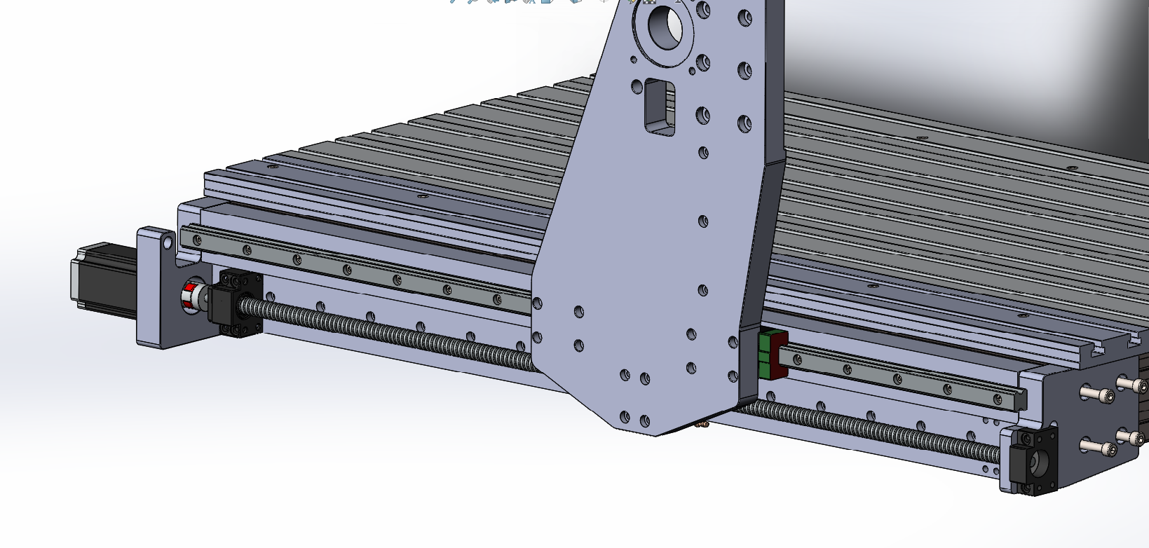

Хочу сделать клон Бомжа от Фрезеряги.
комплектующие уже закуплены направляющие профильные рельсы 20 и винты 1605. размеры 400/700/1000.
Шпиндель 2.2квт. Привода шаговые 23hs9430B (nema23 3А )
В данное время делаю 3д модель.
Под руками есть станок ФС85МФ3 для изготовления деталей.
Хотел спросить совета, если сделаю пластину под рельсу Х нормально будет? или что-то лучше изменить? И отдельное спасибо frezeryga за выложенные чертежи и модели.
Пластину придется делать из 2 кусков т.к. на доступном мне станке для обработки стол 850мм
Где лучше купить профиль для станины?

Сообщения: 4510
Re: Профильно-алюминиевый станок по алюминию (клон "Бомжа")
commanlm писал(а):комплектующие уже закуплены
commanlm писал(а):В данное время делаю 3д модель
Порядок действий не верный

commanlm писал(а):Хотел спросить совета, если сделаю пластину под рельсу Х нормально будет?
Пластины эти будут из Люмишки? по 500 мм длины, если я правильной понял и толщиной ... ну мм 20? Вы готовы получить четыре "банана" и потратить цать часов на исправление этой ситуации?
Сообщения: 13713
длинную проставку под рельс очень сложно изготовить.

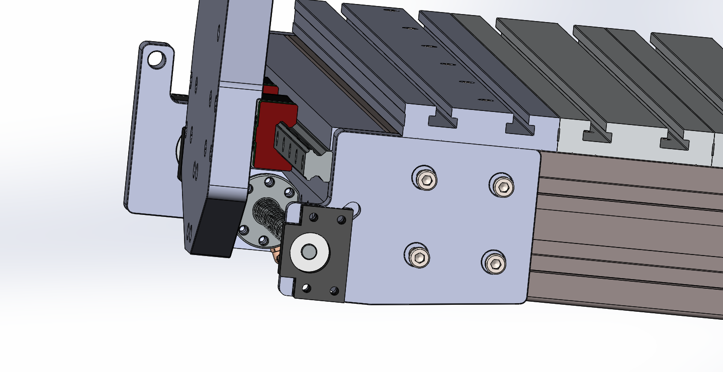

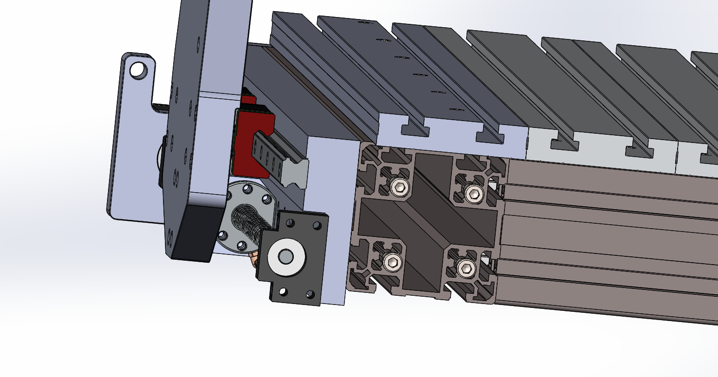

То-есть проще через полосу к профилю, а корпус гайки швп углубить в стойки?
Сообщения: 13713
да. а еще проще и без полосок.

commanlm писал(а):То-есть проще через полосу к профилю, а корпус гайки швп углубить в стойки?
Зачем вы пытаетесь набрать эту ширину? Где полноценная картинка, кстати?
У вас на втором изображении не та опора использована. Изучите вопрос BK BF и FK FF опоры.

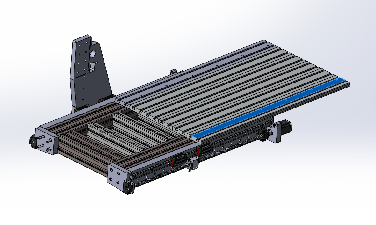

Пока нарисовал только станину.
Ширину выбрать планировал из за разности высот корпуса гайки и подшипника рельсы.
Просто швп уже обработана и куплены блоки BF12, BK12. на все оси.
вид4.png (6765 просмотров) <a class='original' href='./download/file.php?id=165875&mode=view' target=_blank>Загрузить оригинал (462.54 КБ)</a>
вид5.png (6757 просмотров) <a class='original' href='./download/file.php?id=165876&mode=view' target=_blank>Загрузить оригинал (266.17 КБ)</a>

имея 20й рельс и 16 швп задача упрощается. по мне так кроиливо зло и проще продать ненужное и купить нужное и сделать по нормальному чем усераца запихать то что по дури купил.

commanlm писал(а):Просто швп уже обработана и куплены блоки BF12, BK12. на все оси.
Провал =\
Опору BF как выставлять-то?... Там очень сложно что-либо поправить будет... А выставить винт ШВП - самый важный шаг, чтоб не поджимало у краёв и не болталось в центре...
да можно выставить ослабив крепление пластины к профилю. зато теперь я знаю для кого сделаны 4 дырки в безфланцевых опорах.
