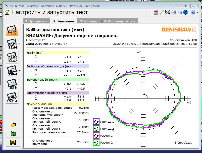

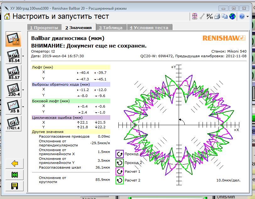

Итак. Поставили драйверы. Какой-то треш они творят.
Сним98494ок.JPG (1955 просмотров) <a class='original' href='./download/file.php?id=165776&mode=view' target=_blank>Загрузить оригинал (137.12 КБ)</a>
При этом.
1) Прошивки со снятыми - одинаковые. Настройки - одинаковые.
2) если драйверы вернуть на место, то там вот что:
Снимок3.JPG (1955 просмотров) <a class='original' href='./download/file.php?id=165777&mode=view' target=_blank>Загрузить оригинал (118.69 КБ)</a>
3) мы проверяем датчиком КАЖДЫЙ станок перед отгрузкой. И на этом было все в порядке....
4) какая идеальная симметричность, заметили?
Остается только в очередной раз сбросить настройки, и посмотреть те параметры, куда лазить согласно документации - нельзя.

гляньте на платы - версии плат одинаковые ??

Darxton писал(а): Какой-то треш они творят.
Красивая фигура. :-)
