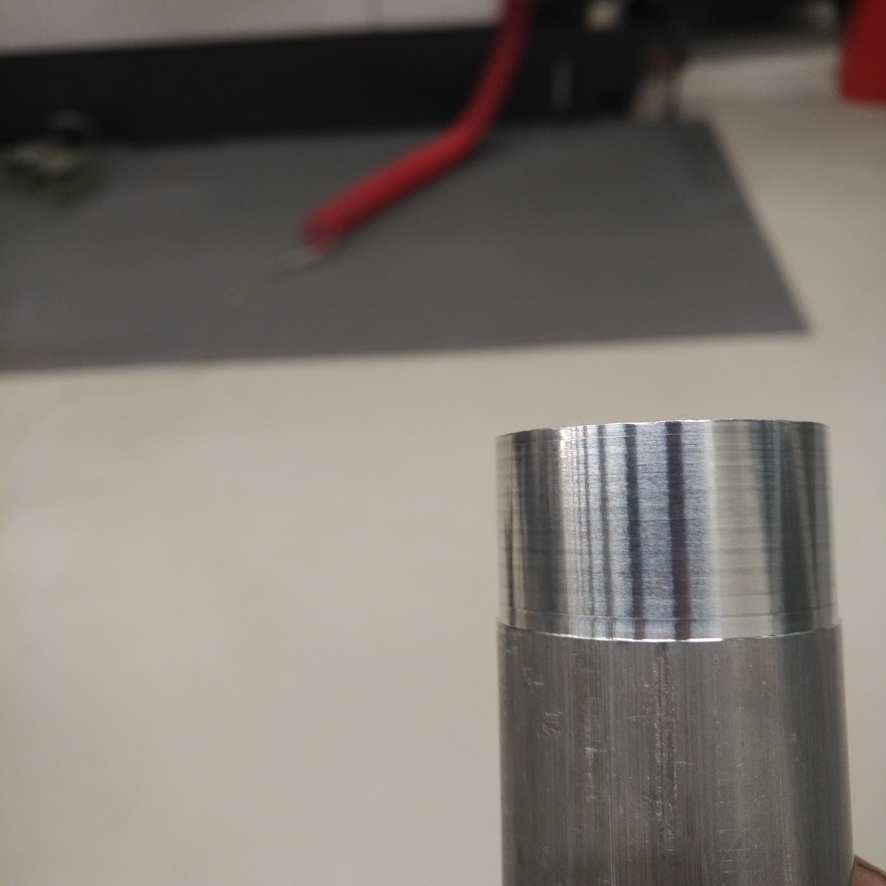

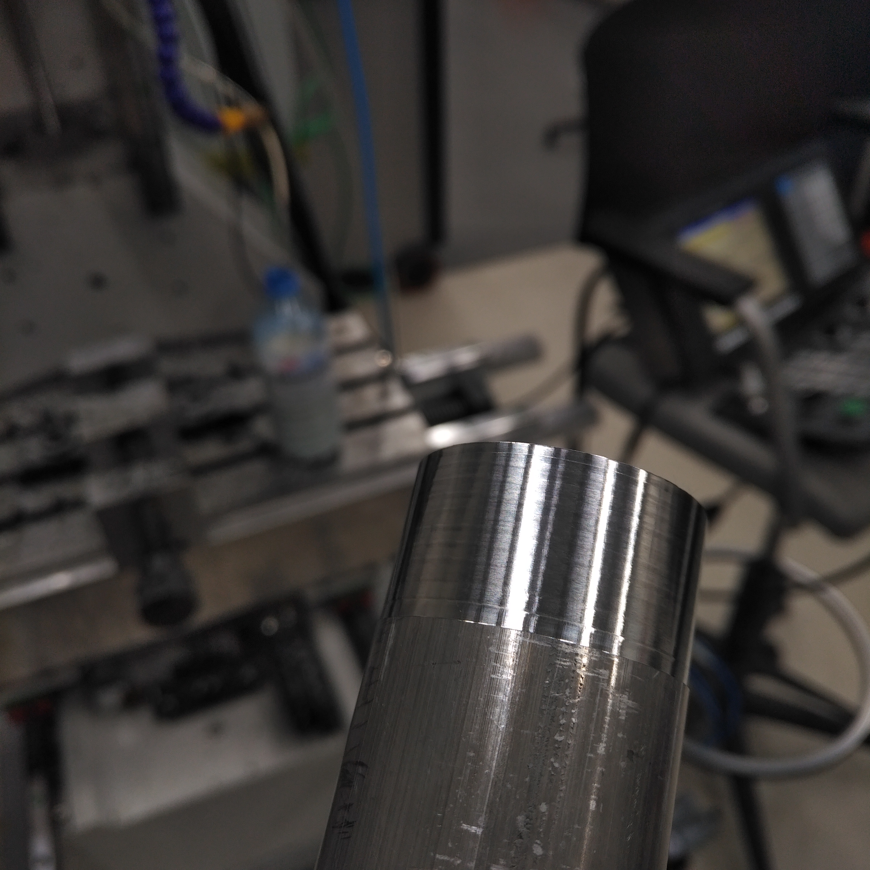

Ура ура
Более менее начал побеждать серваки, они не такие уж и сраненькие, есть самотесты для вычисления коэффициентов инерции. Уже окружность в 6мкм на 40мм диаметра.
Контроллер отсекся, изменяя настройки, в драйвере волны на поверхности меняются.
Ну и первый тест на чистоту поверхности
Всё ожидания оправданны! Можете меня поздравить! :)

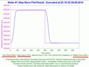

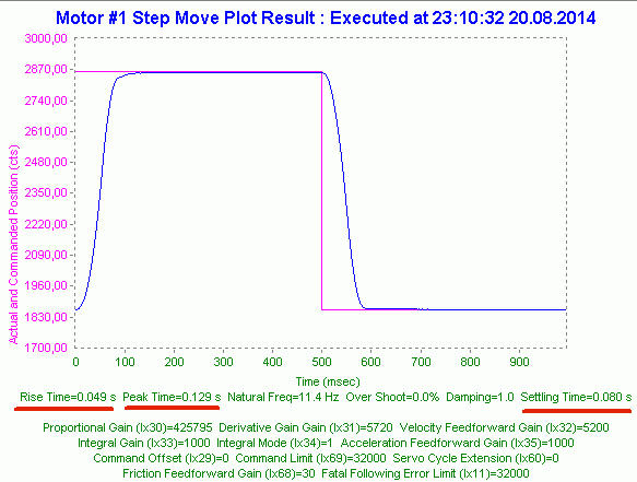

Сообщения: 5414
Re: Вертикальный обрабатывающий центр.
sidor094 писал(а):Согласен,но существует 2 петли,петля скорости и петля положения.
существует как минимум ТРИ петли... ток, скорость и положение... и все три будут разными...
sidor094 писал(а):При этом от петли положения зависит отставание от координаты при заданной скорости.
Петля (контур) позиции определяет НЕ отставание от позиции, а параметры движения для максимально ТОЧНОГО выхода в заданную позицию... такие как ускорения, компенсации, и тд и тп... но никак не отставание...
sidor094 писал(а):Эта петля должна быть одинакова для всех координат.
она НИКОГДА не будет одинакова для всех координат... Как она может быть одинакова если ось У например двигает практически в двое большую массу чем ось Х ??? а ось Z вообще имеет не симметричную нагрузку ???
sidor094 писал(а):Она влияет и на статику и на динамику ,так как даже при движении с постоянной скоростью будет разное отставание координат.
влияет. но отставания разного НЕ будет. потому что расчет (в нормальных системах) ведется на основе данных движения самой медленной оси. таким образом остальные заведомо успевают отработать задание. а рассогласование (отставание) будет зависеть только от настроек самих осей.
sidor094 писал(а):Вторая же петля отвечает за точность поддержания этой скорости,и тут уже чем больше тем лучше,что естественно зависит от передвигаемой массы.Её влияние особенно сказывается в динамике(во время разгона- торможения или движения по кругу) в статике интегралка вытянет все.
естественно зависит.. от массы и от момента привода. но вот сказываться в динамике не будет. ибо движение расчитывается с динамикой самой медленной оси...
sidor094 писал(а):Но для начала лучше X и Y настроить одинаково.
физически не возможно... ибо ось Х установлена сверху на оси Y... и привод оси Х двигает только стол.. а привод оси Y таскает еще и всю ось Х..... разница в массе как минимум в двое... а то и в трое, ибо стол больше переходной плиты...
sidor094 писал(а):Разгоны будут отличаться незначительно.
незначительно - это как ??? одна ось 15 мс, а вторая 30мс ?? ну да.. для вас незначительно.. а для них - в два раза... Что бы не спорить на эту тему - вот вам параметры и графики движения двух осей токарного станка...
Догадайтесь какой из приводов таскает одну ось, а какой две :)
M_1_Set_200814.jpg (2735 просмотров) <a class='original' href='./download/file.php?id=165230&mode=view' target=_blank>Загрузить оригинал (58.71 КБ)</a>
M_2_Set_200814.jpg (2735 просмотров) <a class='original' href='./download/file.php?id=165231&mode=view' target=_blank>Загрузить оригинал (57.31 КБ)</a>
и как вы предлагаете настроить их "одинаково" ???
