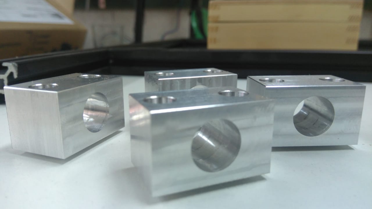

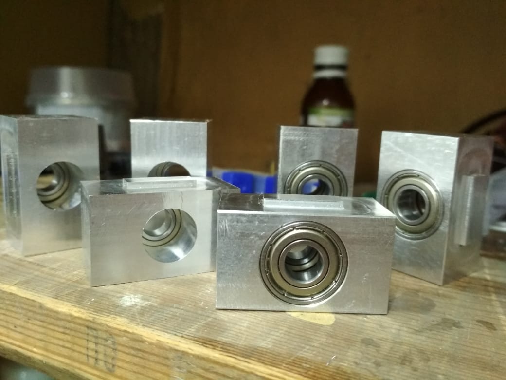

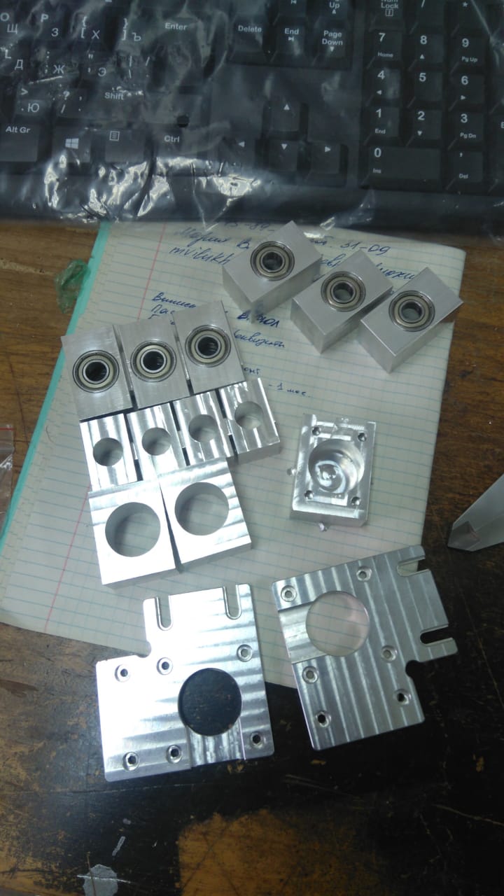

Двигаемся дальше на пути к построению принтера
IMG-20190119-WA0002.jpg (4495 просмотров) <a class='original' href='./download/file.php?id=154917&mode=view' target=_blank>Загрузить оригинал (70.11 КБ)</a>
Посадка подшипника под усилием. В сдвоенных обоймах неплохо так, с натягом, влазят концы ШВП.
Одну двойную надо будет переделать, скорее всего, к сожалению :?
Первые раз работал в режиме одна УП - много заготовок. Понравилось :)
Следующий этап - сверловка этих блоков под винты. Буду осваивать G83

В этот раз без фасочек?)))
И чего переделывать одну сдвоенную надо, размер не угадал?
Nonstopich
Сообщения: 1016
Репутация: 284
Re: Бомж (народник) от Фрезеряги мне! 400х300х100
Сообщение Nonstopich »
sima8520 писал(а):В этот раз без фасочек?)))
Они не добиты ещё. Погоди :)
sima8520 писал(а):И чего переделывать одну сдвоенную надо, размер не угадал?
У меня нет центроискателя. Всё "на доверии" к плоскопараллельным поверхностям тисков и деталей.
В одной детали смещение посадочных мест для подшипников получилось больше 0.3мм.
Проблема в том, что, когда я вырезал эти детали из заготовки я ещё не знал про чистовые проходы... в итоге размеры уплыли.

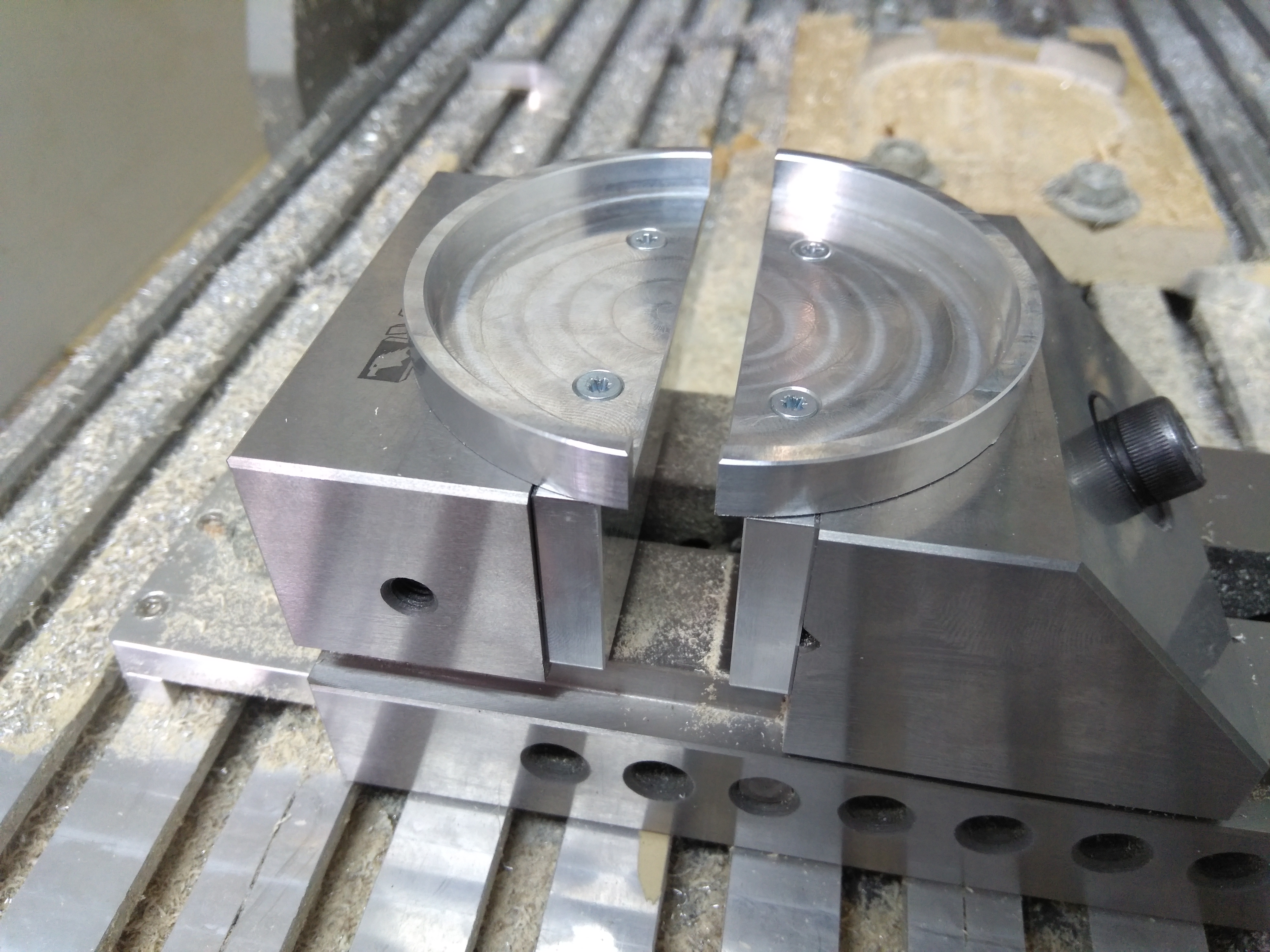

Продолжаю делать всякие детальки и приспособы для товарищей:
IMG_20190421_171237.jpg (3467 просмотров) <a class='original' href='./download/file.php?id=164612&mode=view' target=_blank>Загрузить оригинал (2.89 МБ)</a>

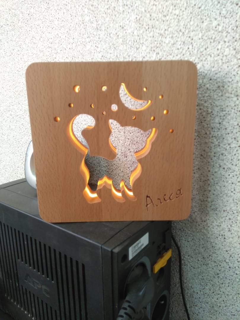

Немного творчества для знакомых, в подарок другим знакомым:
IMG-20190602-WA0004.jpg (3467 просмотров) <a class='original' href='./download/file.php?id=164613&mode=view' target=_blank>Загрузить оригинал (98.76 КБ)</a>

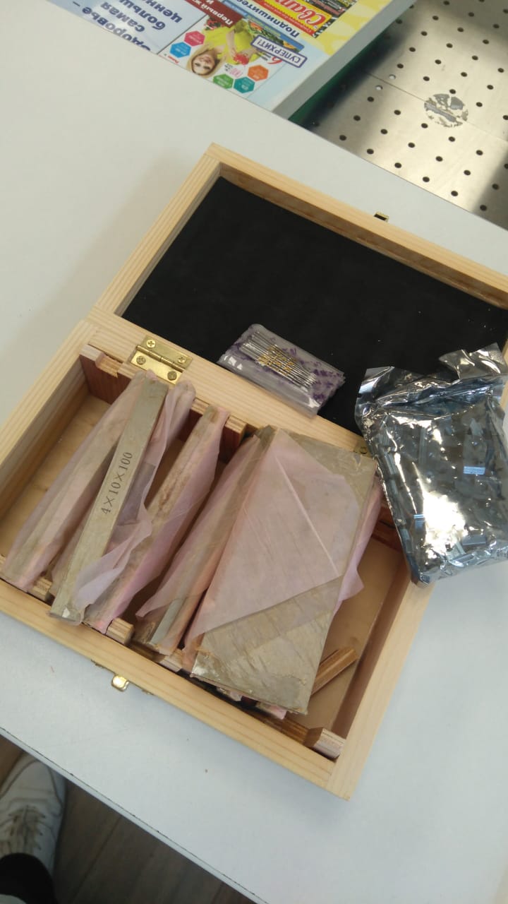

И вот приобрел параллельки (набором) и КМДшки (чё-то фотки не сохранилось, но я думаю, все знают, что это такое)
IMG-20190530-WA0002.jpg (3467 просмотров) <a class='original' href='./download/file.php?id=164614&mode=view' target=_blank>Загрузить оригинал (79.05 КБ)</a>
