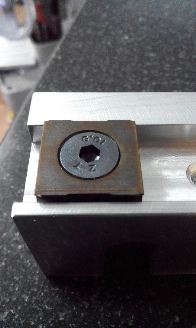

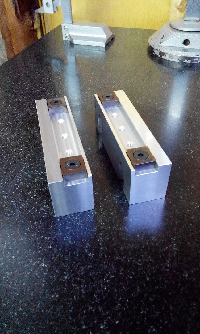

Наконец сделал себе TALON GRIPS, болванки нарезал на эрозии Афтаев, я доработал и закалил, а также подготовил алюминиевые губки. Теперь многие детальки пойдут гораздо быстрее!

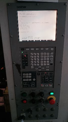

Подскажите как заставить этот станок работать одновременно по 3 осям по 2 любым едет по трем не хочет

den8066 писал(а):Подскажите как заставить этот станок работать одновременно по 3 осям по 2 любым едет по трем не хочет
Фото стойки скиньте

У вас более свежее поколение станков Бразер. Что там со стойкой, я не знаю. В самом худшем случае у вас какая-нибудь спец версия чисто для сверления и резьбонарезания. Но это очень мало вероятно. Нужно искать мануалы. Со станком никаких книжек не было?

есть 3 книги на немецком,а вы бы не могли скинуть пример програмы как вы вводили для 3 d обработки ?

У меня сразу все работало на родной стойке, обычная программа, писал постпроцессором для Мач 3. Сейчас родная стойка выброшена и стоит Мач 3.
